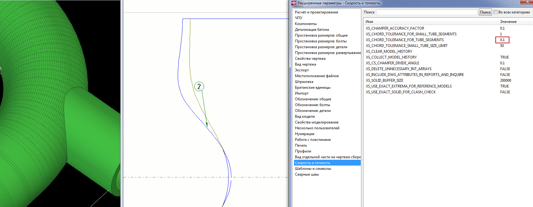

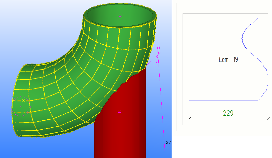

Подскажите как получить нормальную развертку трубы, срез получен "обрезать деталь другой деталью" - деталь крутоизогнутый отвод.
Вид на чертеже: деталь получаемая в цеха.
1. Получается труба с зазубреннами - не хватает точности детализации что ли, и соответственно и развертка такая же на чертеже.
2. Нет размеров развертки
Re: Развертка труб в Tekla Stuctures
Сообщение vladimir_a » 13 фев 2013, 09:12
sanybod писал(а):Подскажите как получить нормальную развертку трубы, срез получен "обрезать деталь другой деталью" - деталь крутоизогнутый отвод.
в расширенных смотреть нужно точность отображения труб

В текле проблема с развертками, одни сплошные вопросы. Стараемся пересогласовывать такие узлы, а если делаем КМ сами, то не использовать такие соединения. Дело не только в текле, на заводе такие штуки делать тоже проблематично.
sanybod
Сообщения: 48
Сообщение sanybod » 13 фев 2013, 11:17
По шаблонам делать в цехе не сложно. Но на чертеже должна быть развертка (Компас и advance steel делаю это легко) и шаблон нерванный.
У всех свои недостатки :( жалко конечно, не ожидал.

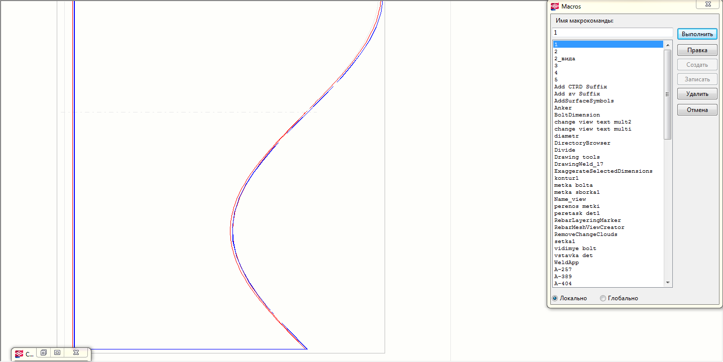

Alex писал(а)::) Я не видел ни одной нормальной развертки из текла
Сравнивал развертки из T-Flex с теклой. синий контур T-Flex красный- текла. разницы вроде никакой)

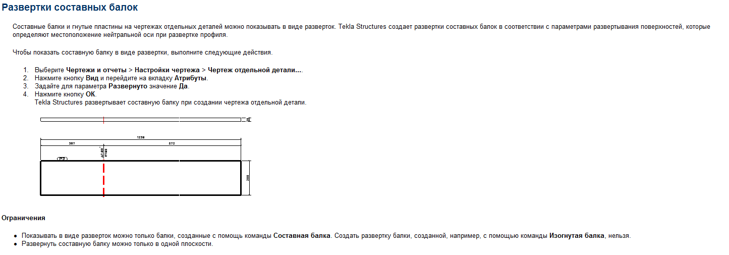

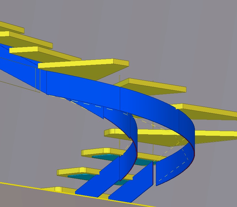

А как просто сам чертеж развертки в ТЕКЛЕ создать?
нужна развертка вот такой детали лестницы
AntonB
Сообщения: 56
Сообщение AntonB » 04 мар 2013, 11:26
справка в текле
teandrey89
Сообщения: 120
Откуда: Saint Petersburg
Сообщение teandrey89 » 04 мар 2013, 21:47
справка в текле[/quote]
о ни чего!!! круто буду знать, спасибо....
Каким образом вы делаете чертежи разверток труб в текле?
