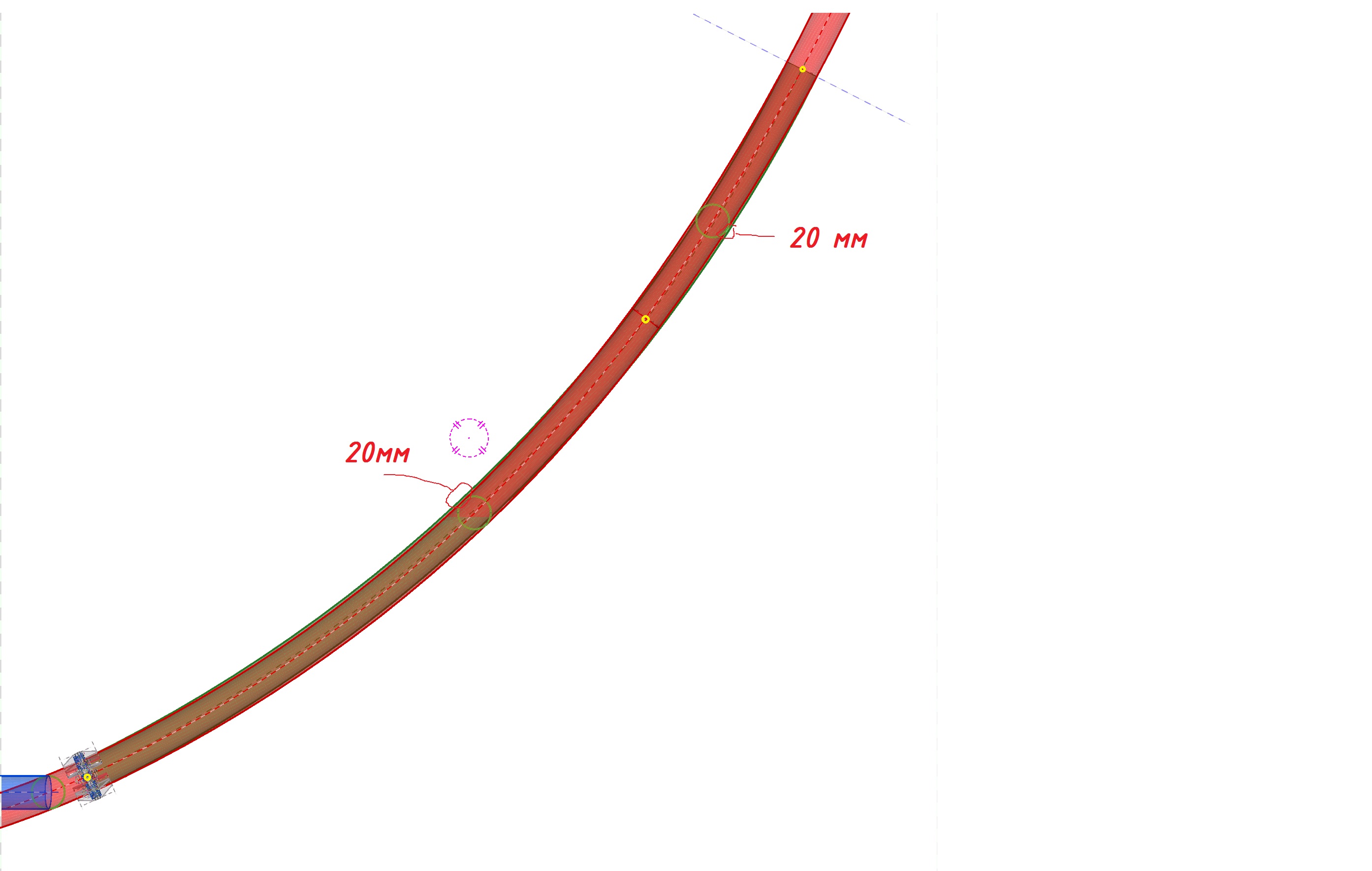

Доброго времени суток. Столкнулся с проблема с гнутыми элементами. Описываю - изначально объект имел контур близкий к эллипсу, но по сути состоящий из нескольких дуг, т.е. неправильного сечения. По дугам были набросаны составные балки с фасками, которые эти трубы успешно отмоделировали. Но далее, при разработке КМД пришлось увеличить размеры этих труб, т.к. иначе монтажные стыки располагали слишком близко. И теперь беда - если строить гнутую балку (которая превратится в дугу круга), то она не может точно попасть на прошлый контур. Оно-то и понятно, т.к. в оригинале это не дуга круга, а какая-то кривая. Пробовал сделать больше точек в бОльшей трубе, но при применеии фаски она вырождается. Подскажите, как это можно замоделировать..
Прилагаю рисунок. Красные трубы - первоначальные сегменты. Желые точки - их концы. Теперь между первой и последней желтой точкой натянута зеленая труба (дуга круга). Но появились зазоры по 20 мм на местах прихода колонн..

Вырождается потому что расстояние между точками меньше размера фаски.

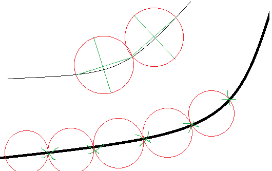

Раздели свою дугу в правильных пропорциях между точками Нарисуй окружность определенного диаметра и копируй их от плоскости к плоскости так чтобы получилось как на картинке.
Отрезки получатся одинаковой длинны и размер фаски можно будет применить одинаковый тогда вырождения не произойдет, а большое количество точек компенсирует расхождение геометрии.
