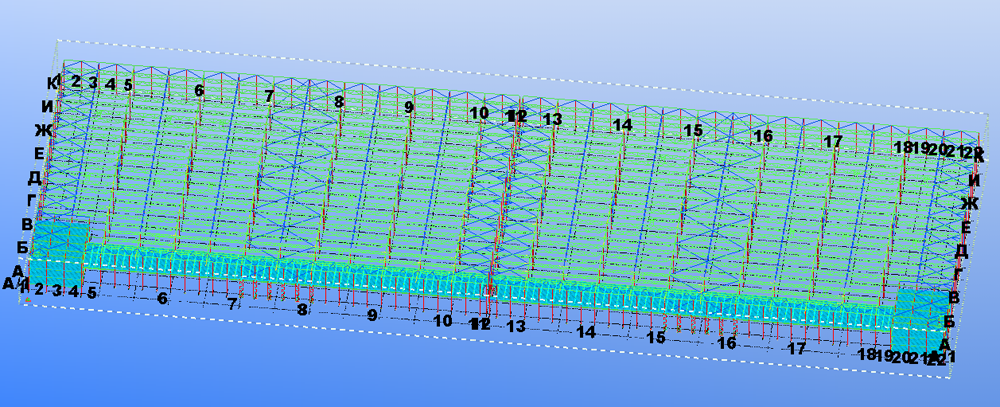

Здравствуйте уважаемые!
Требуется сделать здание размером 312х96м состоящее из двух температурных блоков. Блоки практически одинаковые и зеркальны друг другу. Одну половинку я сделал и хочется ее просто отзеркалить, но возникает известная проблема с пользовательскими компонентами, особенно фермами. Расчленять компоненты крайне не желательно, т.к. у нас любят в последний момент что-то поменять (например сечение поясов ферм). Какие могут быть решения в подобных ситуациях?

ну что тут можно сказать, различные способы копирования кроме зеркального
Re: Последовательность разработки
Скинь план здания. Вариантов много. Оптимальный надо выбирать исходя из того что где зеркалится и что можно получить простым поворотом.

Спасибо за быстрые ответы! Пок сделал так: то что нормально отзеркалилось - отзеркалил, а вот компоненты узлов и фермы пришлось копировать перемещением, а некоторые узлы придется вообще заново делать. Очень не рационально получается

А вообще, как лучше организовать работу: сначала сделать каркас всего здания из профилей, а потом прорабатывать узлы или делать последовательно - сделал небольшой участок, пропработал узлы, а потом все раскопировал?
Модель крайне простоая. Зеркалить ничего не надо. делай одну ось правельно далее скопировать не проблема. а компоненты сами защелкнутся.drpta писал(а):А вообще, как лучше организовать работу: сначала сделать каркас всего здания из профилей, а потом прорабатывать узлы или делать последовательно - сделал небольшой участок, пропработал узлы, а потом все раскопировал?
