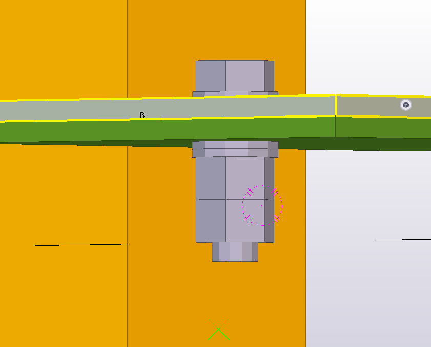

Всем привет. Подскажите, в чем может быть причина, что в болтах в моделе шапка болта немоделируется?
Xinienon
Сообщения: 182
Re: Все по болтам в Tekla Structures
Сообщение Xinienon » 26 май 2020, 18:03
Причину не помню, но правится это просто. Нужно открыть меню болта и нажать изменить.
Shigor
Сообщения: 217
Сообщение Shigor » 26 май 2020, 18:03
наверное что-то с каталогом болтов, из других каталогов все строится
Сообщение Yura » 26 май 2020, 18:04
Схлопывание болтов часто происходит, из-за конфликтов в модели. Два пользователя изменяли одни и те же болты или детали
Shigor
Сообщения: 217
Сообщение Shigor » 26 май 2020, 18:06
Я их только создал.
Сообщение Yura » 26 май 2020, 18:07
Похоже длина болта не правильно считается. Проверьте по этой схеме https://teklastructures.support.tekla.c ... alculation

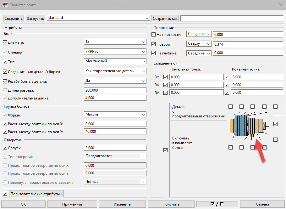

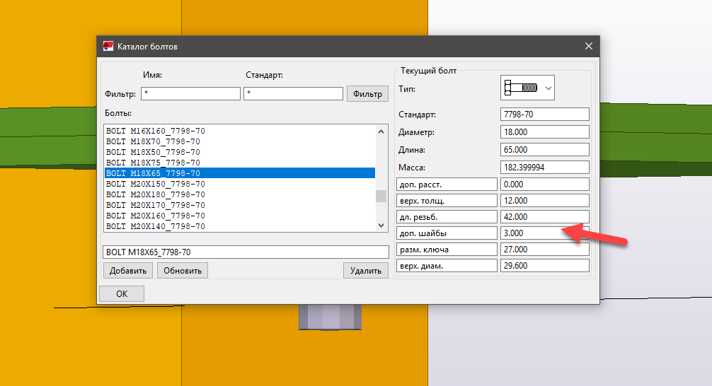

Сообщение vladimir_a » 26 сен 2020, 09:19
Как сделать, чтобы вторая шайба добавилась?

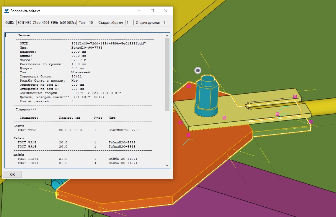

В болтовом соединении под гайкой рисуются аж 4 шайбы, а надо 1. Как убрать этот глюк? Перетыкал всё, что только возможно.
starikov11
Сообщения: 12
Регистрация: 07 сен 2013, 19:25
Сообщение starikov11 » 22 дек 2020, 19:25
В среде РОССИЯ длинна болтов изначально завышена на 4мм в каталоге болтов, это сделано разработчиками чтобы гарантировать выход резьбы из тела гайки на 4 мм. Это иногда приводит к установке дополнительной шайбы. И сделайте чтобы резьба болта была в детали, иначе у вас так и будут идти доп. шайбы. Снип ведь разрешает резьбе находиться на половину толщины самой тонкой детали, а текла нет, поэтому опять доп. шайба ставиться

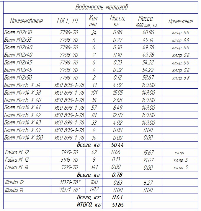

Здравствуйте добавил болт не по госту в среду топинженер диаметром 14мм. но ведомостях отображается не корректно, массу не считает и велдап проверку на резьбу не производит. Как исправить? спасибо
Сообщение vladimir_a » 23 ноя 2021, 16:59
vladimir_a писал(а):
26 сен 2020, 09:19
Нашел!
2 шайбы_1.png (8.5 КБ) 54858 просмотров
Рак Роман
Сообщения: 282
Сообщение Рак Роман » 11 фев 2022, 15:47
23 ноя 2021, 16:59
26 сен 2020, 09:19
Нашел!
не совсем понял принцип. Это для добавления еще одной шайбы необходимо в каталоге болтов указывать дополнительную шайбу ?
смысл применения доп. шайбы в унификации длин болтов. А это значит что в каком то пакете болт М20х50 будет с одной шайбой ,а в другом пакете будет с ДВУМЯ.
Как же тут поступить если в каталоге мы укажем доп шайбу к болту М20х50

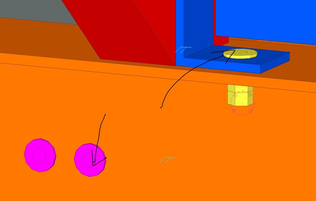

Написал 1 и 2 и 3 и...10 дополнительных шайб, не вставляет нихрена. Работаю в среде Топинженер. Там есть функция анализ болтов. После анализа болтов, там, где резьба не закручивается, велдапп должен ставить вторую шайбу. В некоторых моделях ВелдАпп ставит мне доп шайбы, а в некоторых нет. Скажу так, только в двух моделях поставил. Где искать проблему?

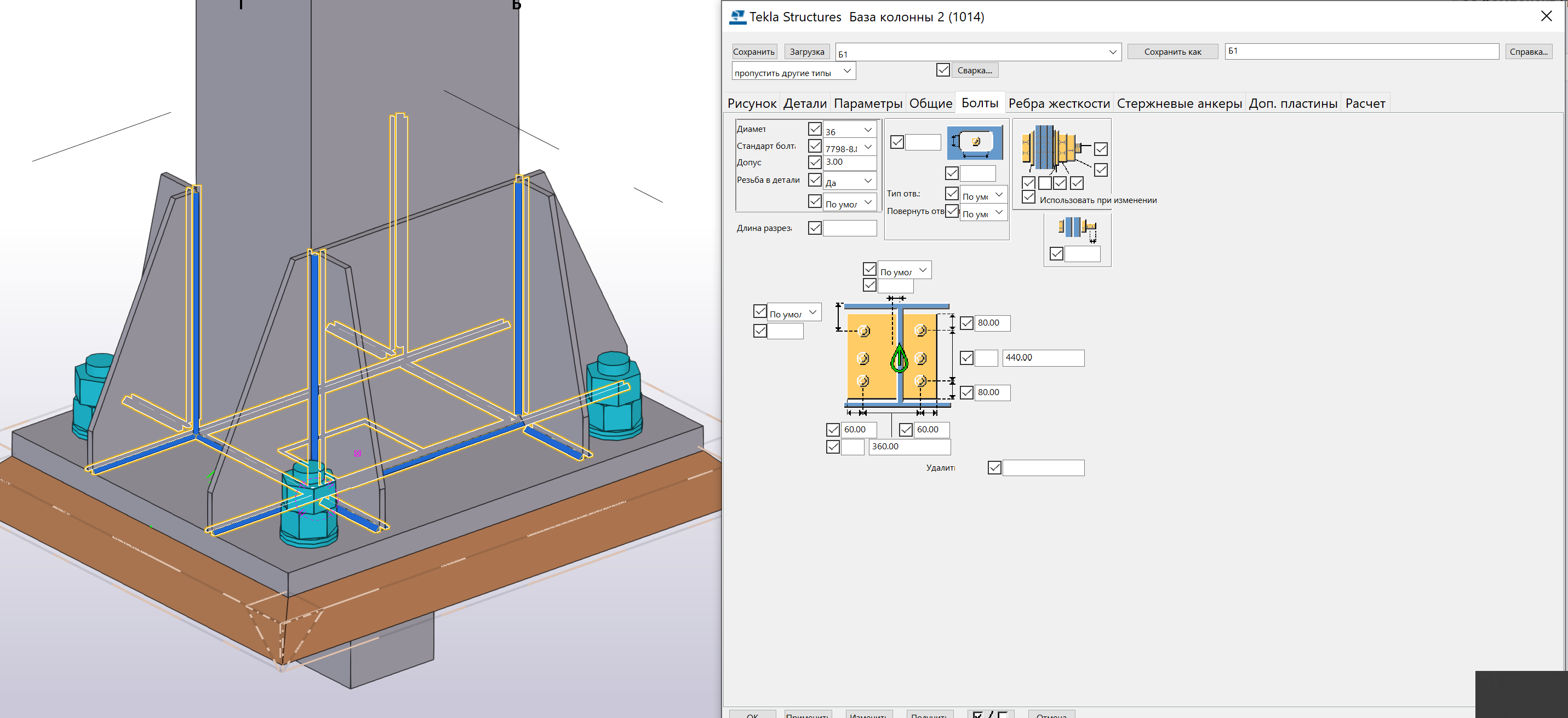

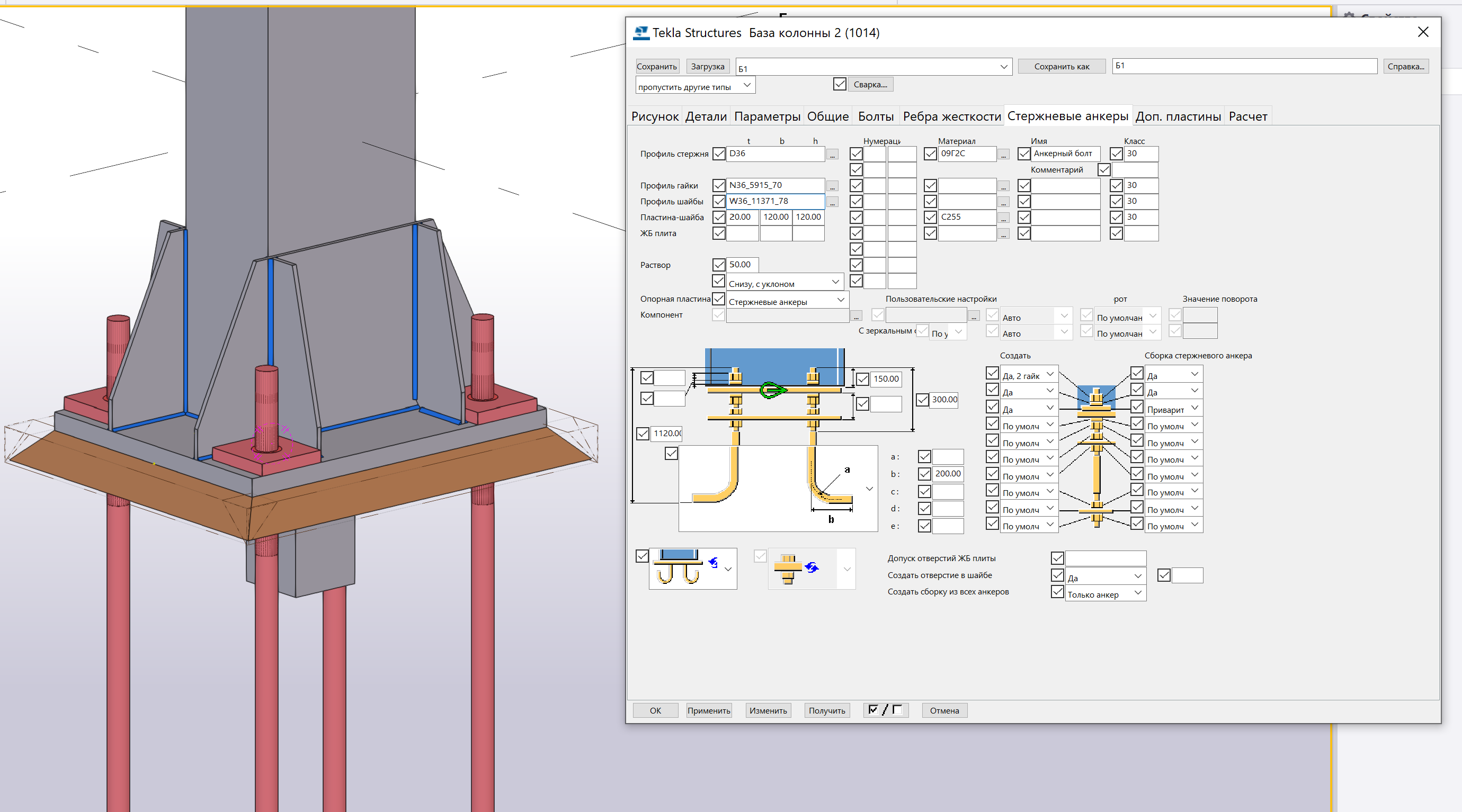

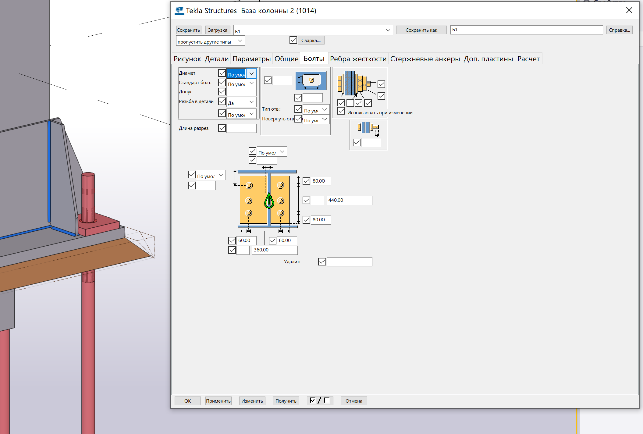

Друзья, подскажите, кто сталкивался с проблемой:
Не могу разобраться как отобразить гайки и шайбы. Уже все галочки перенажимал. Настройки отображений установлены по умолчанию.
Если указываешь болты обычные, они появляются вместе с гайками.
В другом файле те же установки компонента, но болты прекрасно отображаются с гайками и шайбами
