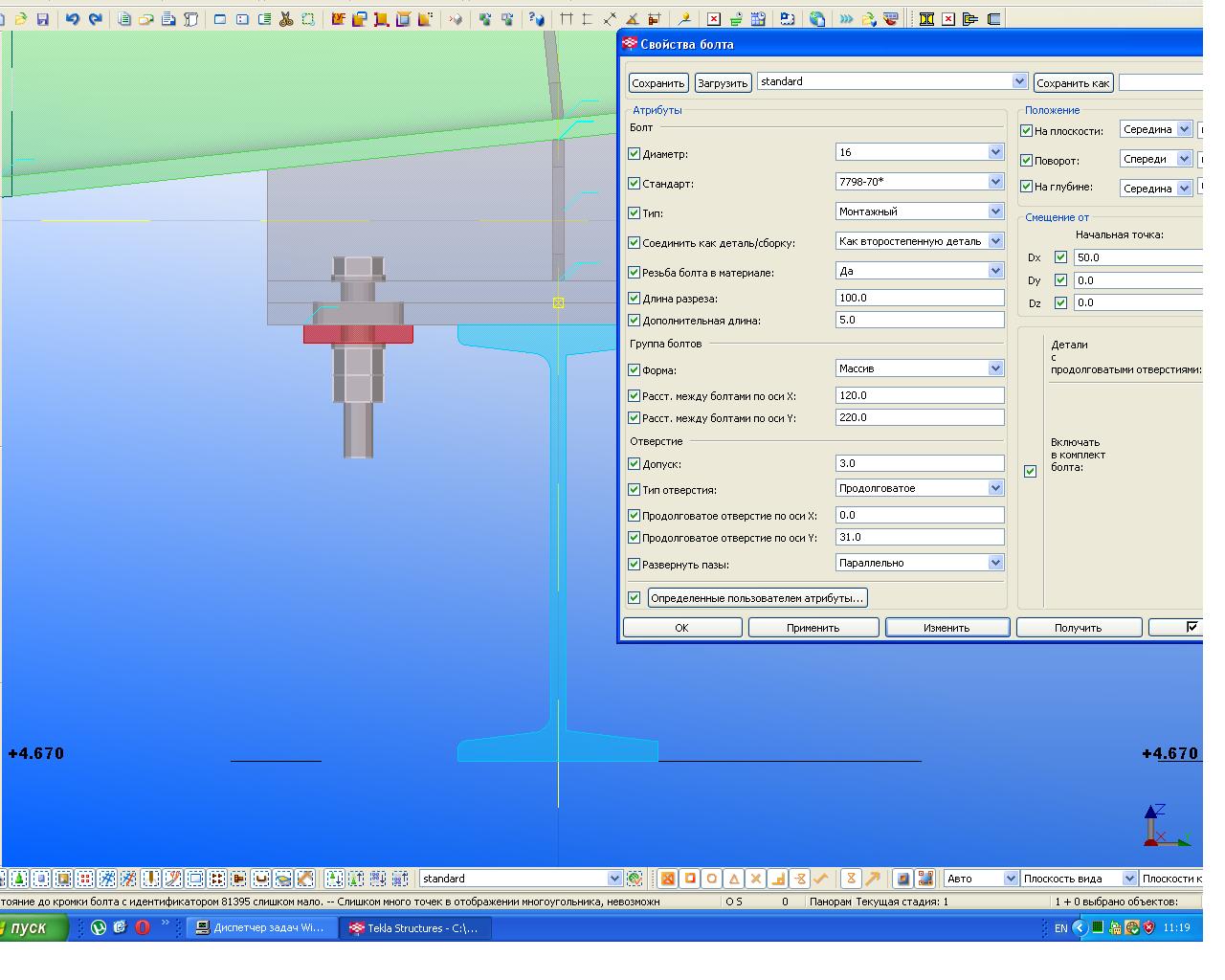

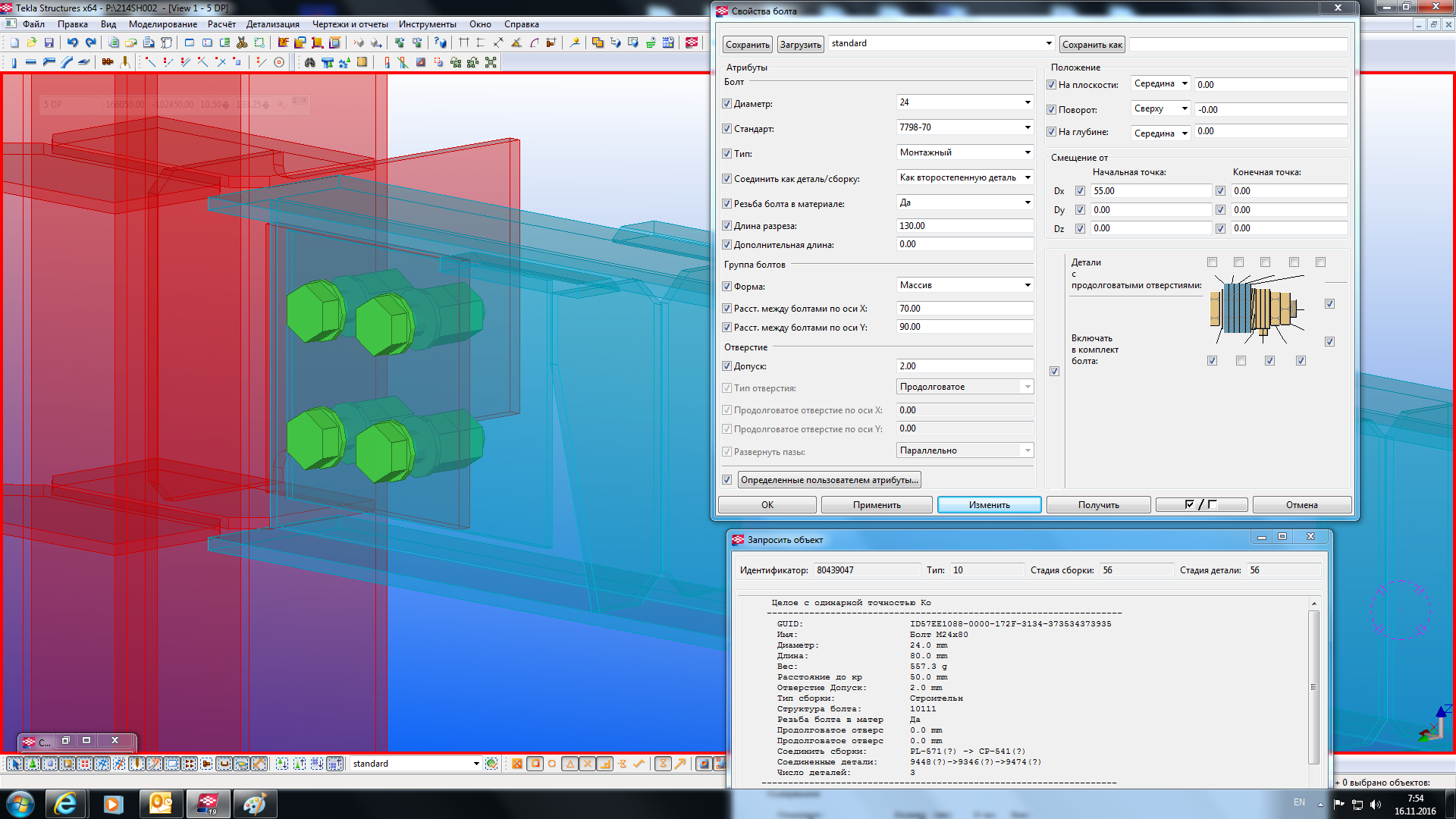

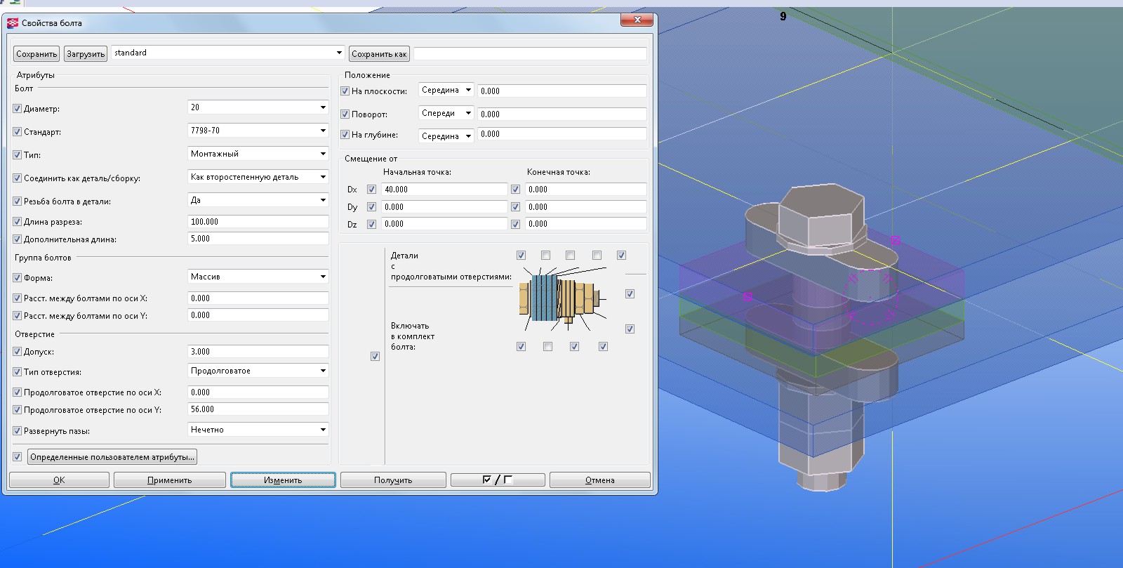

Здравствуйте. У меня небольшая проблема... Есть монтажный стык... его нужно стянуть уголками... прорисовал 2 уголка... между ними просвет 75 или 50 мм. вставлю болт а он не подходит. есть 2 проблемы..
1. не хватает длины болта;
2. гайка закручена в упор по резьбе не ухватив второй уголок.
teandrey89
Сообщения: 120
Откуда: Saint Petersburg
Re: Все по болтам в Tekla Structures
Сообщение teandrey89 » 05 ноя 2013, 13:29
igo писал(а):Здравствуйте. У меня небольшая проблема... Есть монтажный стык... его нужно стянуть уголками... прорисовал 2 уголка... между ними просвет 75 или 50 мм. вставлю болт а он не подходит. есть 2 проблемы..
Пришли скрины.
Возможно нужно увеличить длину болта и соответственно диаметр.
Крайний вариант нужно делать отверстия отдельно в каждом уголке и вводить шпильку раз такого длинного болта нет.
без скринов втрудно понять что надо получить...
1. Как говорилось ранее, изменить на болт побольше.
2. Попробывать изменить длину разреза в свойстве болтов.

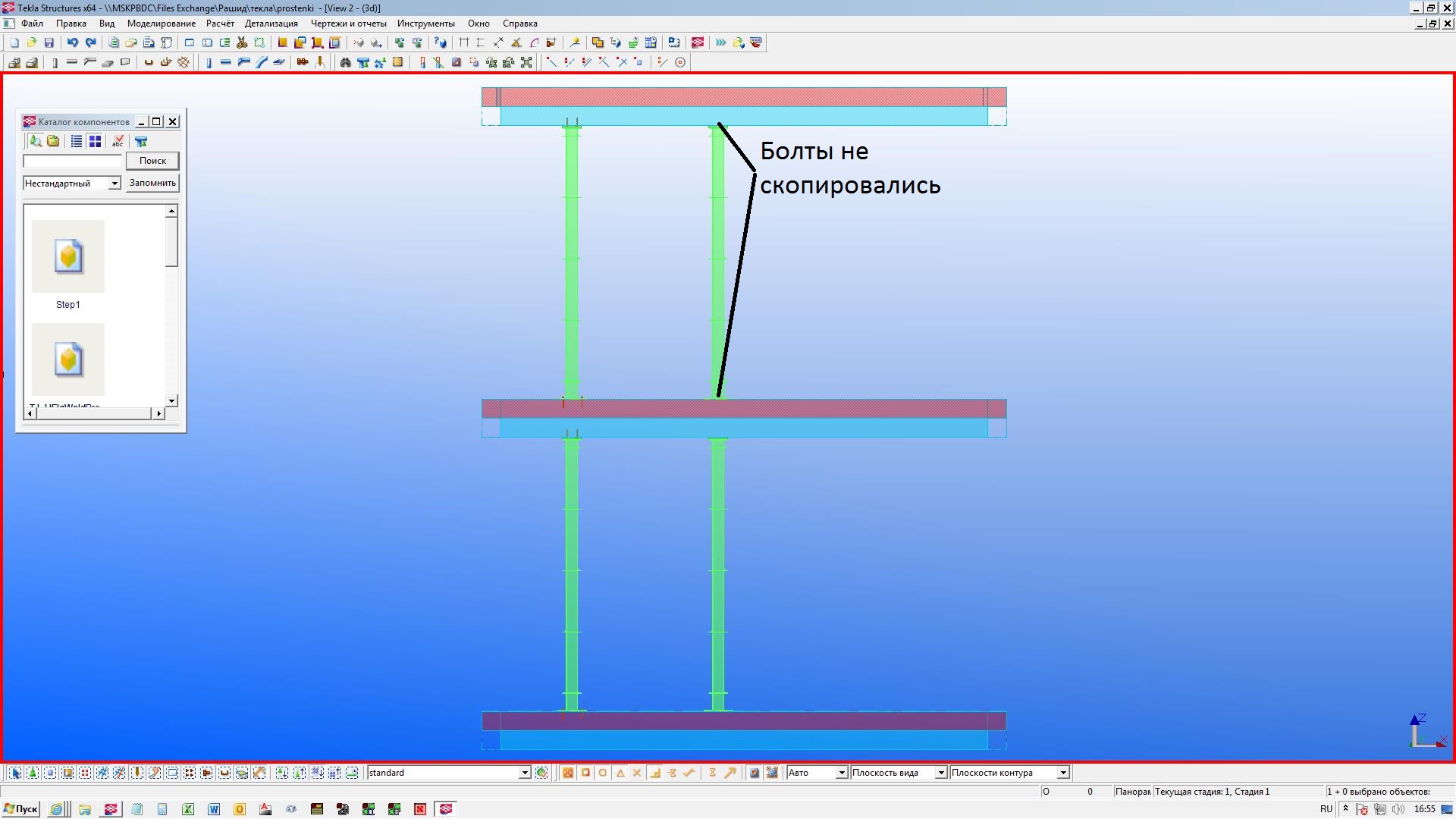

Сообщение RHSY » 11 ноя 2013, 16:00
Уважаемые коллеги, подскажите как правильно скопировать болты. Необходимо скопировать несколько одинаковых сборок и нужно скопировать их вместе с болтами, но почему то болты не копируются. Эта тема где то уже обсуждалась, но найти не смог.
Сообщение Таран Д. А. » 18 ноя 2013, 10:29
RHSY писал(а):Уважаемые коллеги, подскажите как правильно скопировать болты. Необходимо скопировать несколько одинаковых сборок и нужно скопировать их вместе с болтами, но почему то болты не копируются. Эта тема где то уже обсуждалась, но найти не смог.
Все узлы должны быть только в компонентах.
Сообщение RHSY » 18 ноя 2013, 15:33
Но ведь иногда они почему то копируются! Вот и хочу понять закономерность копирования. В любом случае спасибо.
Сообщение Таран Д. А. » 19 ноя 2013, 15:48
RHSY писал(а):Но ведь иногда они почему то копируются! Вот и хочу понять закономерность копирования. В любом случае спасибо.
Не копируются только в одном случае если ты копировал болты но не весь пакет.
Или хотя бы одна из деталей пакета была не такая или другой профиль или ориентация.
При использовании компонентов такой ситуации в принципе не бывает.

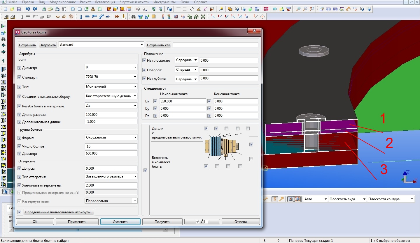

Болт создается длинный.
В параметрах менял конфликт, и 1 и 0 ставил - ничего.
У кого какие будут мысли? :?:

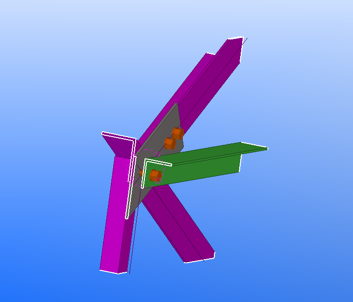

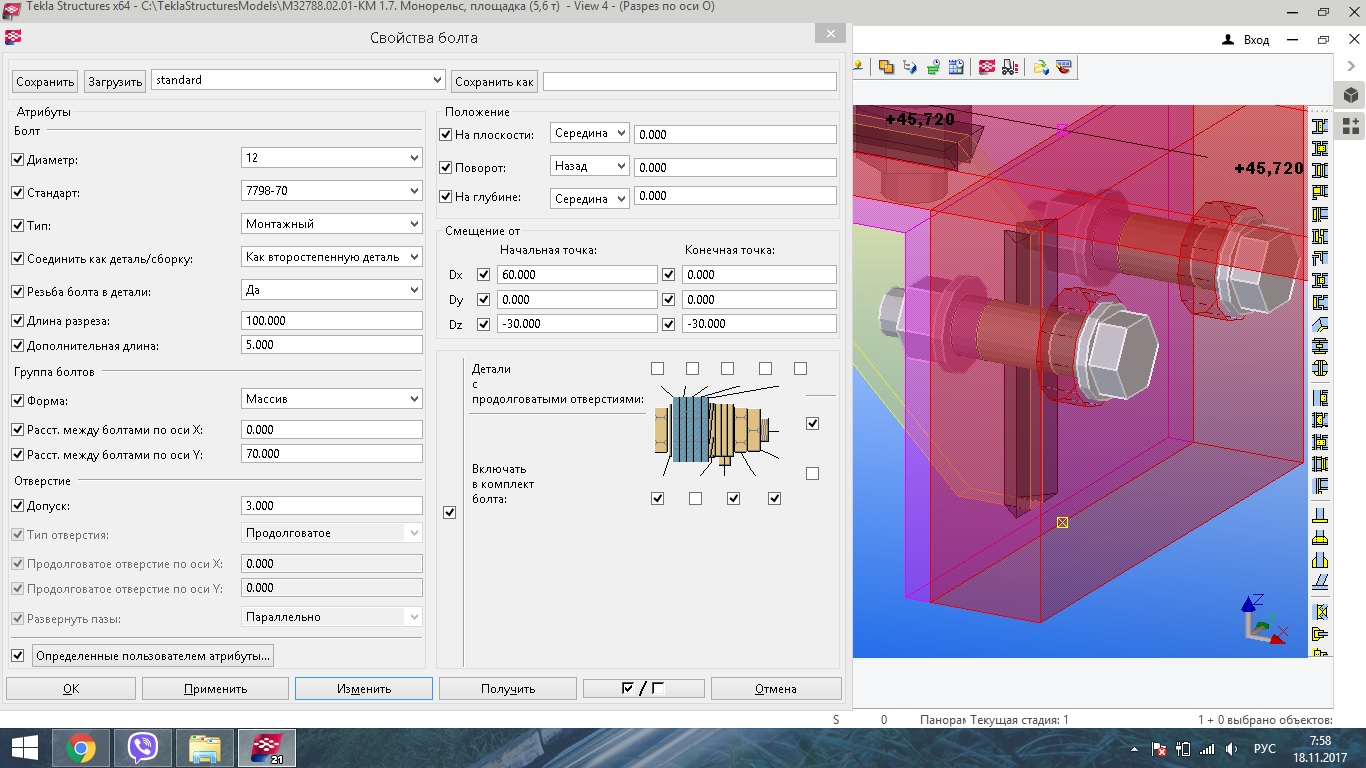

ps На скрине монорельс корявый - как его поправить? Новый создавать? Среда "topengineer". :( :( :(
pss при соединении только 2-ух листов все нормально, но добавляя в соединения еще 4 шайбы, начинается ерунда.
Сообщение meart » 12 дек 2013, 09:00
PPS писал(а):Болт создается длинный.
у вас четыре болта созданы одним массивом? (если да - нужно сделать отдельные болты)
Текла, скорее всего, считает толщину пакета складывая толщину всех шайб, а не одной.. да и на чертеже отдельной шайбы будет отображены все четыре отверстия >_<

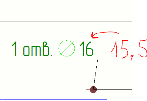

Сообщение alant » 26 дек 2013, 10:40
А никто не подскажет почему обозначение радиуса пишется под линией (см скрины выше) и как победить?
Сообщение Таран Д. А. » 05 янв 2014, 11:58
alant писал(а):А никто не подскажет почему обозначение радиуса пишется под линией (см скрины выше) и как победить?
Что то не могу найти скрин. Создай новую тему. А то все в одной ветке- просто бардак.

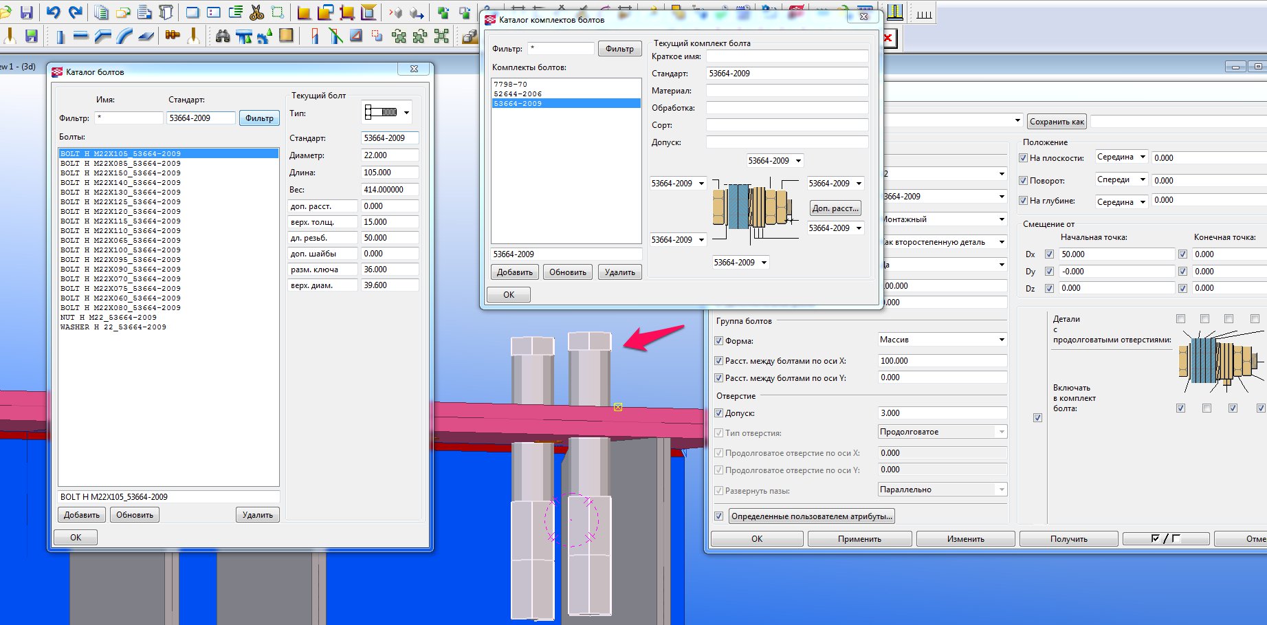

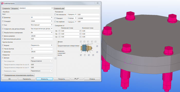

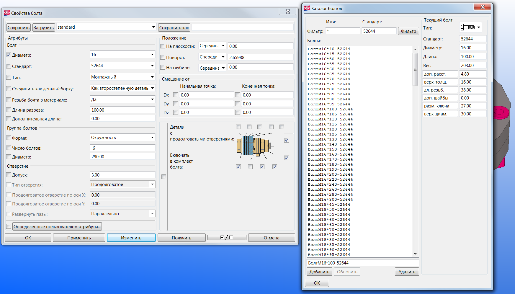

Сообщение CuPo>I<a » 27 мар 2014, 09:55

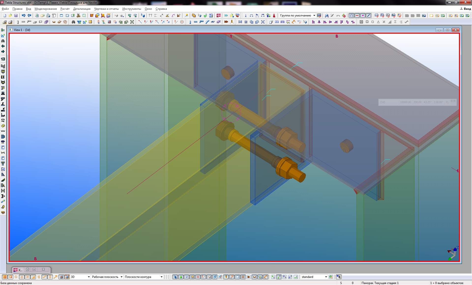

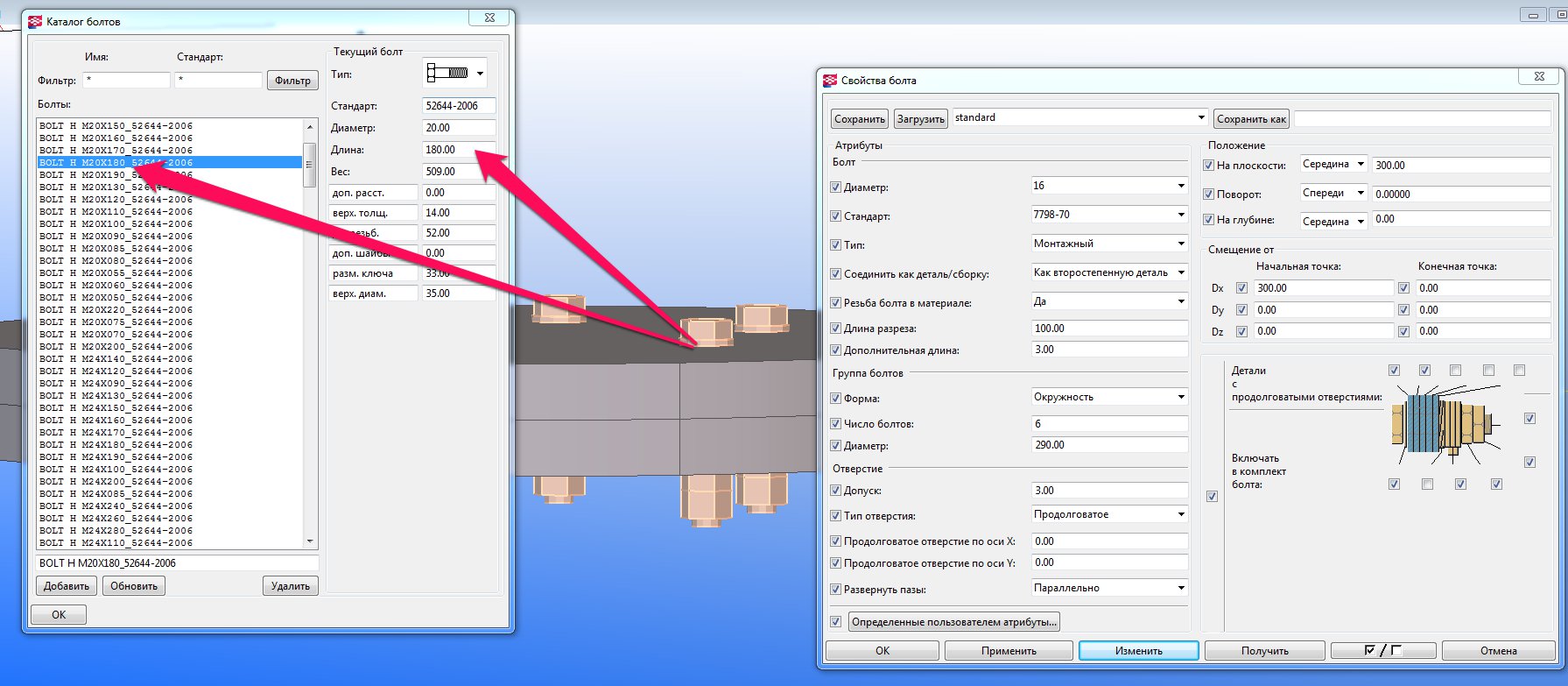

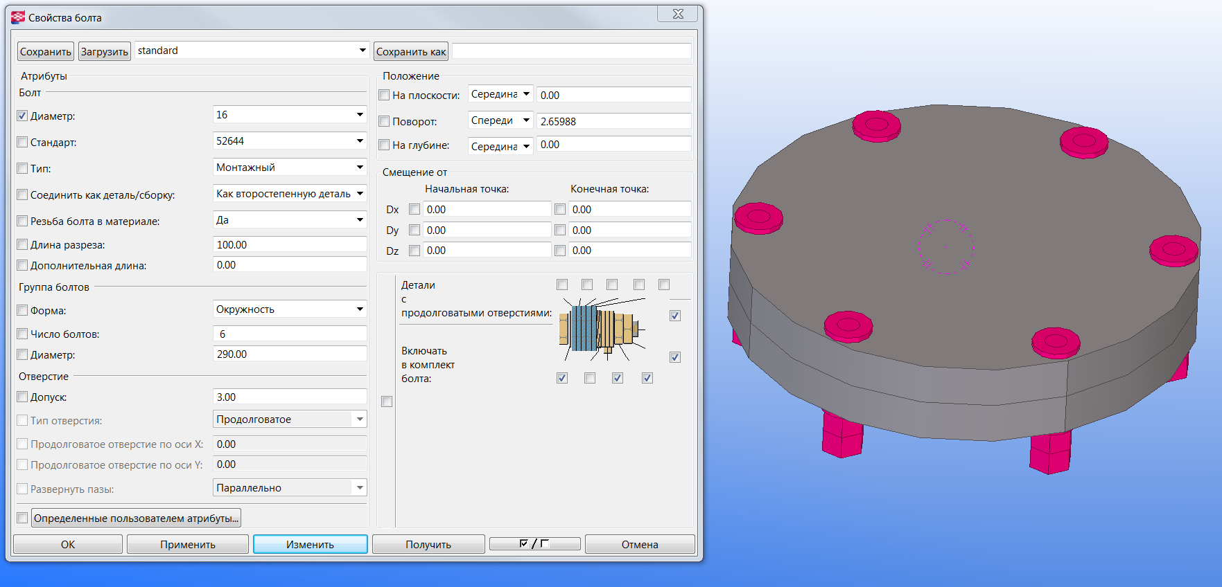

ставлю болты, получается следующее:
в каталоге болтов есть из чего выбрать вроде:
увеличиваю толщину пакета на 10 мм, подбирается сразу болт намного длиннее, чем нужен:
Как бороться с этим? Просто глюк или я чего не понимаю?
С одной гайкой болт ставится нормально
Сообщение meart » 27 мар 2014, 10:22
а какой толщины пакет и где ручки болтов?
попробуйте увеличить длину разреза О_о
Сообщение CuPo>I<a » 27 мар 2014, 10:35
60 мм. ручки - на стыке пластин. че только уже не делал
troy-47
Сообщения: 135
Откуда: Краснодар
Сообщение troy-47 » 27 мар 2014, 11:30
Сталкивался с похожей проблемой, текла подбирала болт намного большей длины, чем требовался. В каталоге болтов была не правильно указана длина болта. Проверьте длины болтов, длины резьб.
sfera04
Сообщения: 58
Откуда: Ukraine
Сообщение sfera04 » 27 мар 2014, 12:15
если ручки по середине и толщины деталей 60мм, то длинна разреза должна быть минимум 120мм (а на картинке видно что там 100)
Сообщение CuPo>I<a » 27 мар 2014, 12:17
sfera04 писал(а):если ручки по середине и толщины деталей 60мм, то длинна разреза должна быть минимум 120мм (а на картинке видно что там 100)
60 мм - это пакет
troy-47 писал(а):Проверьте длины болтов, длины резьб.
да вроде все нормально
Спасибо за ответы
начиная с длины 150 мм меняется длина резьбы, так что похоже все-таки это глюк

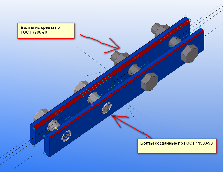

Сообщение alstey » 21 июн 2014, 22:37
Создал новые болты для крепления рельсов по ГОСТ 11530, к ним гайки по ГОСТ 11532. Добавил соответствующий комплект. За основу брал имеющийся в среде 7798-70, изменял только массы. Результат не радует и не знаю как решить. Помогите кто знает.

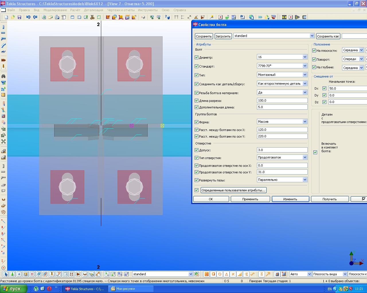

Сообщение Yuzer » 30 июн 2014, 01:04

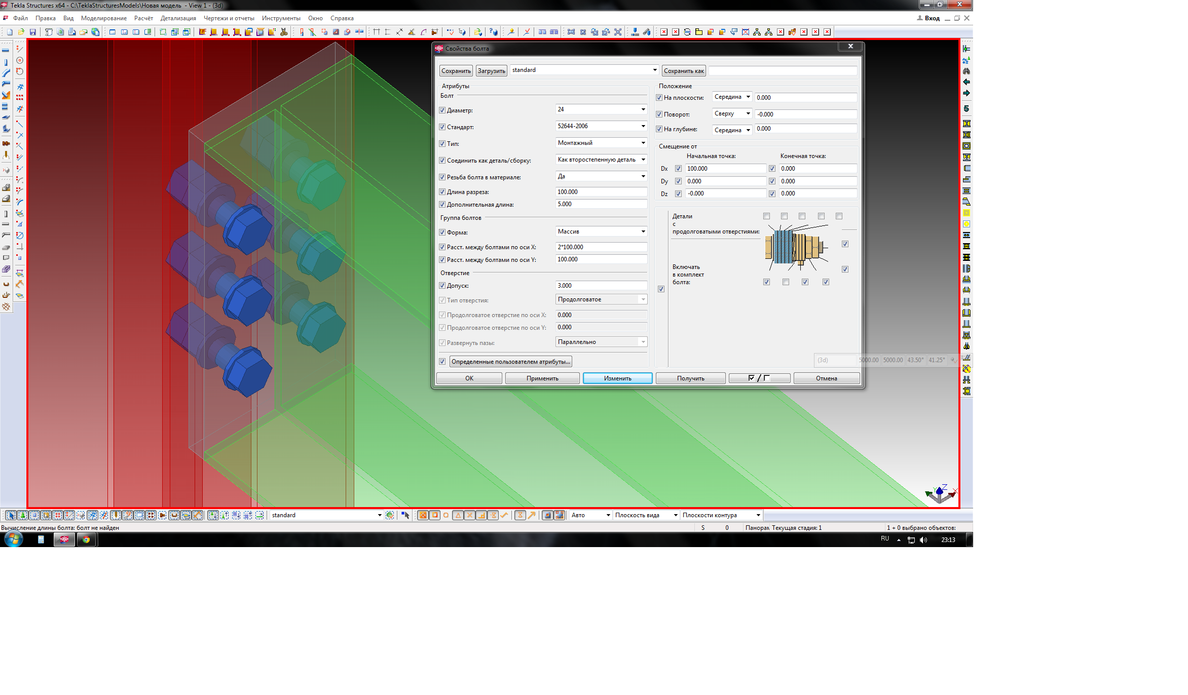

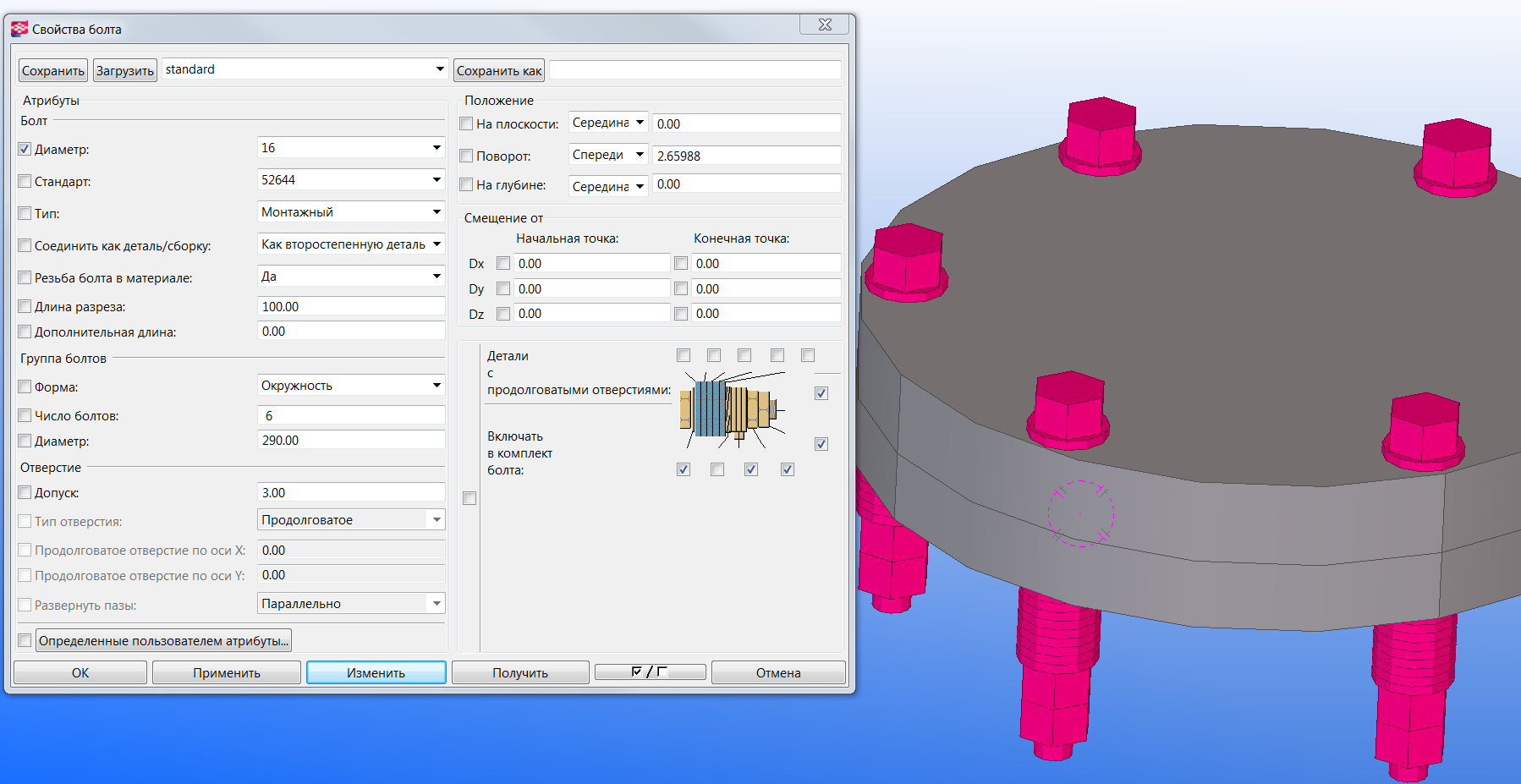

Как задать болты по окружности (по радиусу), но на участке в 90-120 градусов?
И подскажите как настроить болты на скрине. Толщина пакета - 17мм. По ГОСТу есть болт М8х16 с длиной нарезки - 16мм. Но почему-то выдает - болт не найден...
Владимир Шнейдер
Сообщения: 291
Откуда: Днепропетровск
Сообщение Владимир Шнейдер » 01 июл 2014, 14:25
Yuzer писал(а):Как задать болты по окружности (по радиусу), но на участке в 90-120 градусов?
если толщина пакета 17 мм, то длина болта должна быть не меньше 17 мм (пакет) + 3 мм (шайба под головку болта) = 20 мм. 16 мм никак не подойдет. если у вас болт вручивается в деталь, где сделана нарезка, то тогда не пробивайте этим болтов вторую деталь, а на нужную длину выйдете доп.длиной
Yuzer
Сообщения: 200
Откуда: Україна Харків
Сообщение Yuzer » 02 июл 2014, 07:31
Как вы говорите - не получается.
Пробовал без пробивания второй детали, игрался с длиной разреза (ставил от 20 до 40) и дополнительной длиной (до -5) - не получается.
В моем понимании болты должны подобраться автоматом из того сортамента, что есть.
Пока на ум приходит смоделить болты через пользовательские атрибуты.
Кстати, а если сборка идет полукругом или секциями по 45-90 градусов, как проще расставлять болты по радиусу?
Или проще копировать вспомогательные линии как оси и расставлять по одному болту?
Сообщение CuPo>I<a » 02 июл 2014, 07:45
Yuzer писал(а):Кстати, а если сборка идет полукругом или секциями по 45-90 градусов, как проще расставлять болты по радиусу?
делаете по радиусу, потом в режиме выбора отдельных болтов сносите ненужные - болтовое соединение автоматом превращается в массив

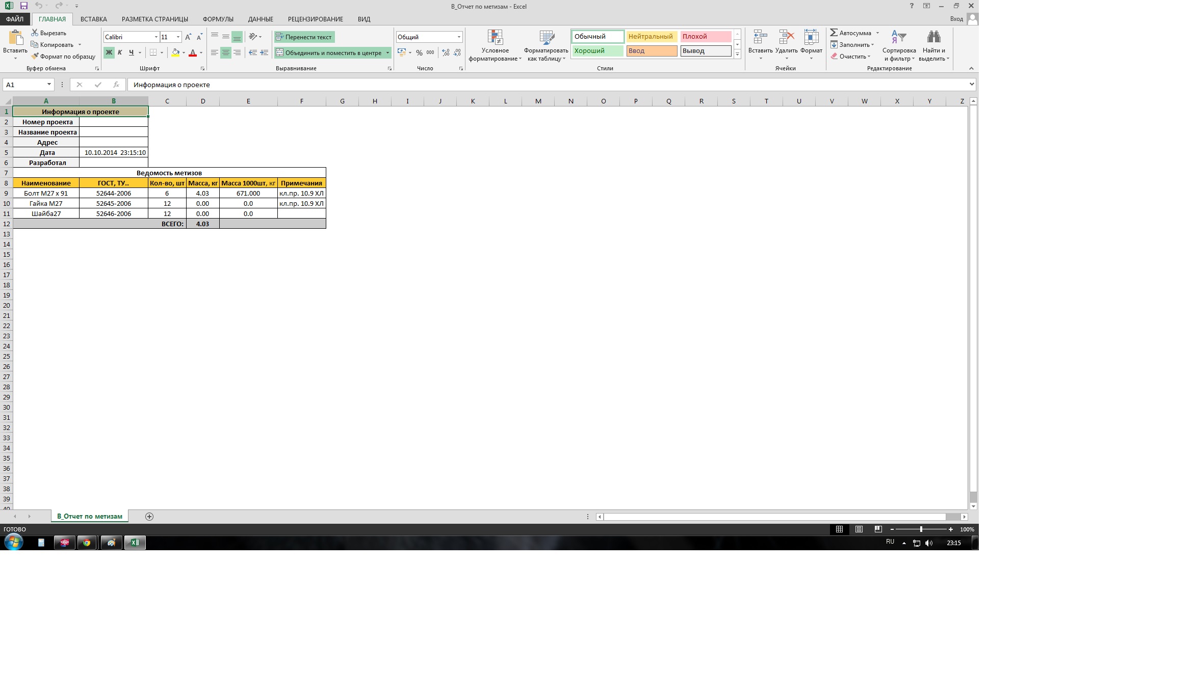

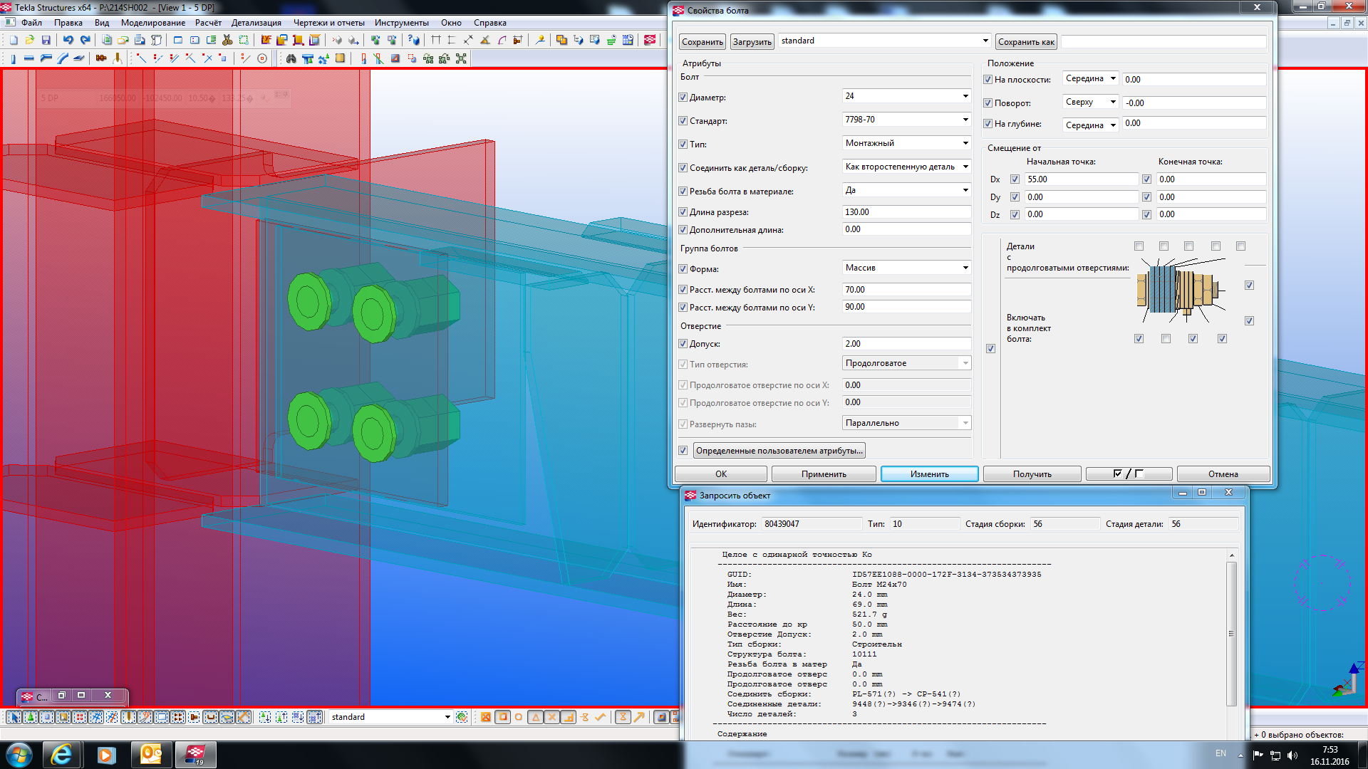

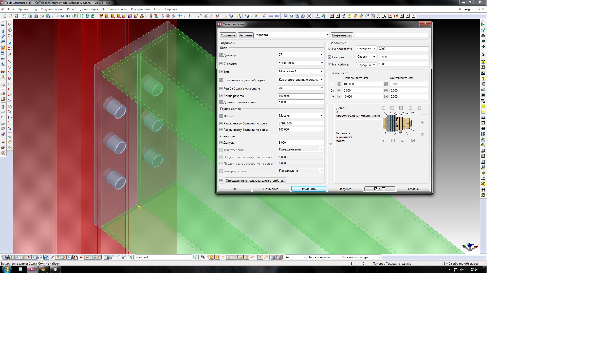

Заметил неурядицу с болтами Текла 20 винда 64 среда покупная Топинженер (все обновляется) на скринах видно высокопрочные болты М27 неадекватно отображаются и в ведомости метизов все не айс. С другими болтами вроде все нормально (пример с высокопрочными М24). Как побороть проблему? Подскажите если кто сталкивался с такой проблемой и как исправиться????
Сообщение DrBianko » 10 окт 2014, 23:01
Высокопрочные болты с двумя гайками???????
paps
Сообщения: 118
Сообщение paps » 11 окт 2014, 10:18
Это просто как пример, что М27 имеет глюк. Кол-во гаек никак не влияет на результат
Сообщение meart » 12 окт 2014, 18:53
paps писал(а):Это просто как пример, что М27 имеет глюк. Кол-во гаек никак не влияет на результат
скорее всего в каталоге болтов нету либо шайбы, либо гайки под этот диаметр ;) добавите в каталоге - будет вам счастье, как с М24

Сообщения: 118
Сообщение paps » 12 окт 2014, 23:44
Спасибо. Уже разобрался. Тупанул))))

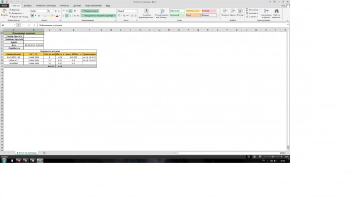

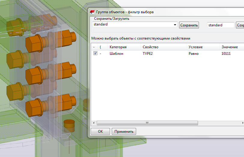

Сообщение alstey » 15 июл 2015, 21:16

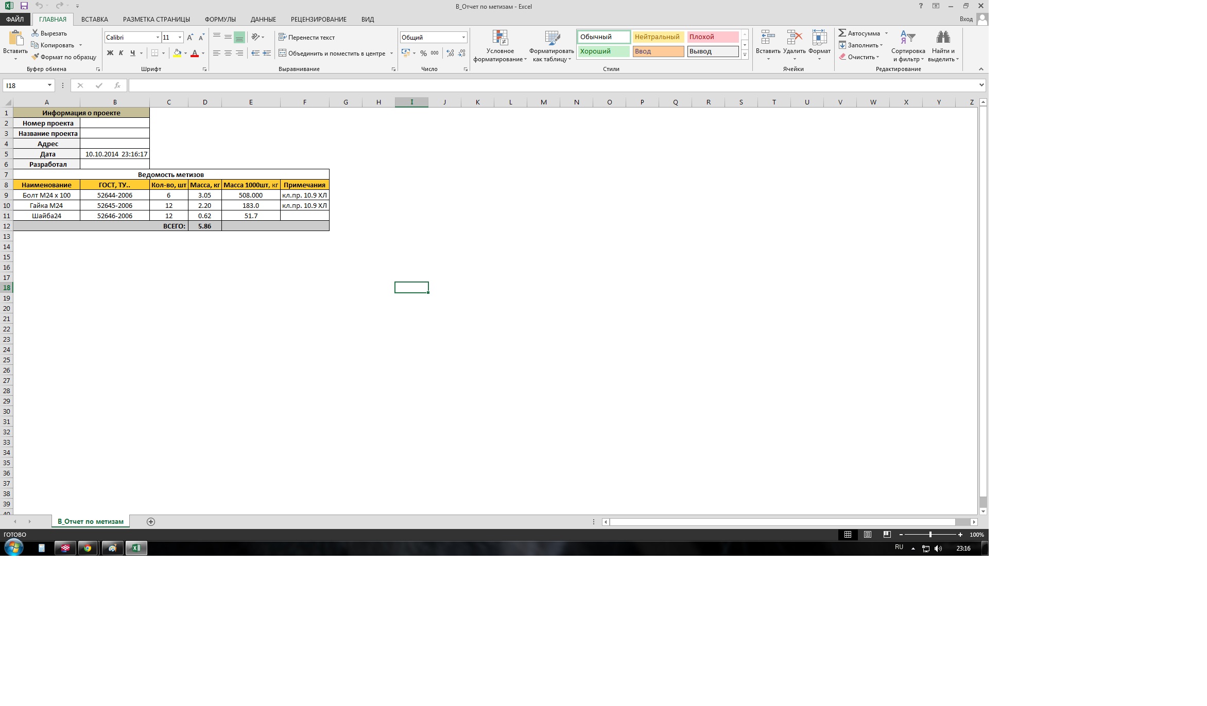

Возникла задача, которую не знаю, как решить. В проекте 178 болтов с пружинными шайбами. В спецификации рисует 177 пружинных шайб. Значит где-то болт без пружинной шайбы. Как его найти (искать глазами не предлагать:)?
Сообщение meart » 15 июл 2015, 21:44
alstey писал(а):Возникла задача, которую не знаю, как решить. В проекте 178 болтов с пружинными шайбами. В спецификации рисует 177 пружинных шайб. Значит где-то болт без пружинной шайбы. Как его найти (искать глазами не предлагать:)?
конечно же использовать фильтр выбора и ctrl+A!
Сообщение alstey » 15 июл 2015, 23:51
meart писал(а):конечно же использовать фильтр выбора и ctrl+A!
какой фильтр?
Сообщение CuPo>I<a » 16 июл 2015, 07:26
напиши чем болты, которые должны быть с гровером отличаются от болтов без гроверов. Диаметр может или одна гайка. Попробую отчет сделать, по идентификатору найдем
Сообщение alstey » 16 июл 2015, 11:49
Все болты по проекту с гроверами. Те, в которых потерян один гровер- М6Х50.
100k
Сообщения: 172
Сообщение 100k » 16 июл 2015, 13:24
А может выделить все болты, и заново назначить им общие свойства с гроверами?
Если охота поискать, то я бы попробовал через организатор, там и подсветить объекты в модели можно и выбрать в модели.
Сообщение CuPo>I<a » 16 июл 2015, 13:32
попробуй отчет. Создавать по всем ДЕТАЛЯМ.
А вообще, если все одинаковые, то проще всем назначить гровер и все
гроверы.7z
(925 байт) 18803 скачивания
Сообщение alstey » 16 июл 2015, 17:04
CuPo>I<a писал(а):попробуй отчет. Создавать по всем ДЕТАЛЯМ.
Спасибо, вычислил предателя. Работает отлично.

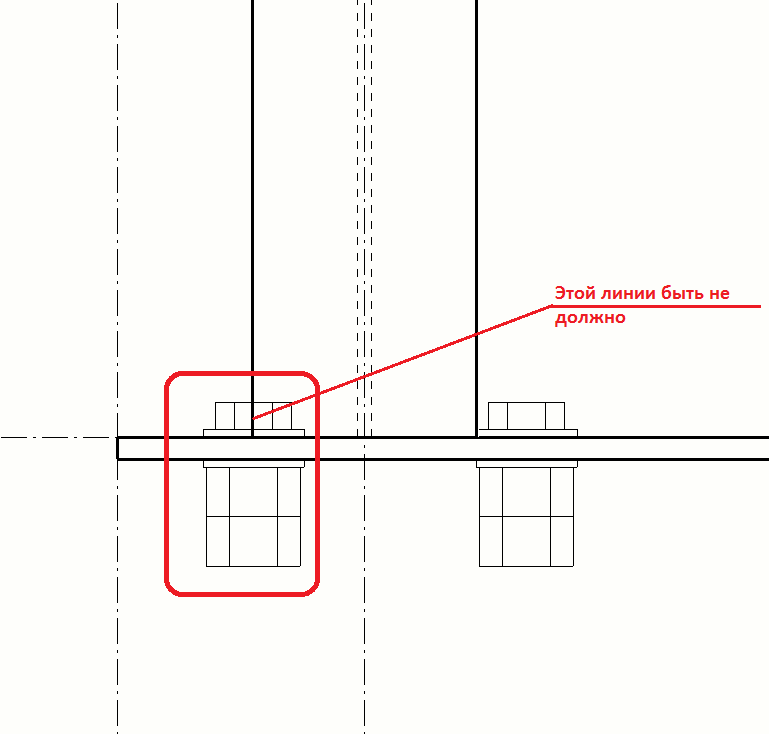

На чертежах в tekla 16 изображение болтов не перекрывает изображения деталей, которые находятся за ним. Т.е. болт на чертеже "прозрачный", а не сплошной. Так должно быть, или можно настроить отображения болта "сплошным"?

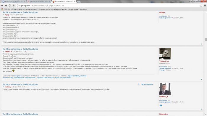

Добрый день. У меня вопрос по длине болта.
Выше в форуме написано что при выборе длины болта выбираем +5 (дополнительной длине), но Tekla устанавливает длину болта при толщине пакета 16 мм болт М20 ( Длину 55мм).
Согласно Снипа резьба не должна входить в пакет более 5мм и так по всем болтам.
Последний раз редактировалось Конструктор Илья 27 янв 2016, 11:04, всего редактировалось 1 раз.
Сообщение CuPo>I<a » 27 янв 2016, 09:53
Конструктор Илья писал(а):...написано...
вот тот, кто написал, тот пусть и объяснит, с какого перепуга надо добавлять всегда к длине болта 5 мм
Сообщение Таран Д. А. » 27 янв 2016, 11:49
Потому что если получишь длиннее на 4 мм это не страшно.А если короче то очень страшно.
А руками считать никто не будет все равно.
Смысл поля дополнительная длинна это не то место которое будет торчать за гайкой.
А гарантированное расстояние до кончика - реальное может быть больше.
Такое получается из за округления длнн кратного 5 мм. так как болты не существуют с промежуточными длинами.
Собственно получается если тебе нужен пакет с 4 мм хвостом то впиши минимум 4.
Конструктор Илья
Сообщения: 2
Регистрация: 27 янв 2016, 08:58
Сообщение Конструктор Илья » 27 янв 2016, 12:01
Но все же, как что бы автоматически определялась длина болта согласно Снипа
Сообщение Таран Д. А. » 27 янв 2016, 14:31
Конструктор Илья писал(а):Но все же, как что бы автоматически определялась длина болта согласно Снипа
Пока никак.
В любом случае 2 лишних витка резьбы не такая большая проблема. В детальнейшем в ведлапе будет плагин который будет подрать сам.
Задачу программисту поставил в очередь, ждем.

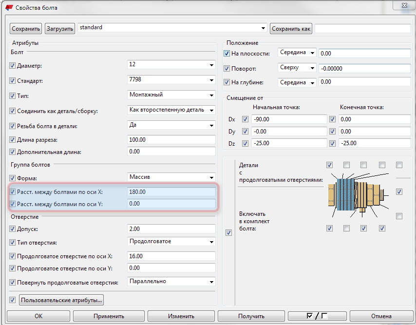

Не могу понять как работает расстояние между болтами по y.
Когда в направлении y два ряда тут понятно ставим по y расст. между рядами, а если нужно 4 ряда (по 2 ряда влево-вправо относительно оси х) как быть, не могу понять.
Расстояние между рядами по оси y: х 60 х 140 х 60 х х-это болт :P
Сообщение meart » 19 фев 2016, 11:52
PPS писал(а):Не могу понять как работает расстояние между болтами по y.
пишем "60 140 60" :shock:

Добрый день. Проектирую опоры ЛЭП.
В месте пересечения раскосов и распорки болт стягивает детали, между которыми в модели зазор: после установки болта зазора не будет.
Вопрос: как определить актуальную длину болта (без зазора)?
Желания править это в модели при помощи дополнительной длины болта нет.
Ожидания: найти атрибут шаблона, который бы показывал, какие профили стягиваются болтом: например, Уголок100Х8 -> PL20*60 -> Уголок100Х8

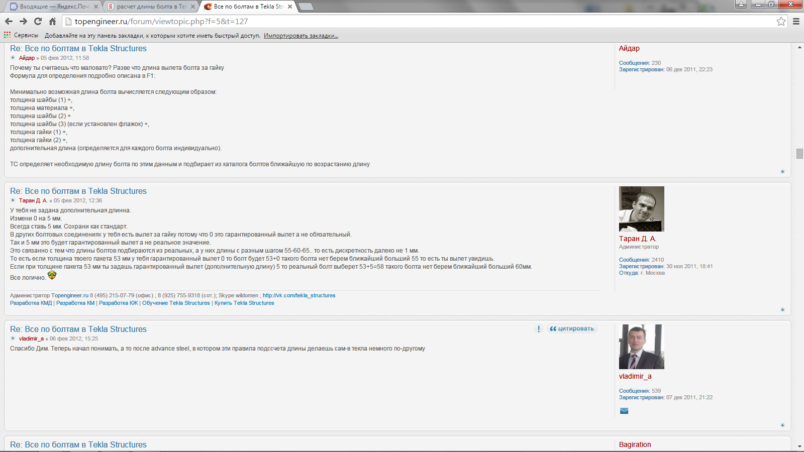

Таран Д. А. писал(а):У тебя не задана дополнительная длинна.
Измени 0 на 5 мм.
Всегда ставь 5 мм. Сохрани как стандарт.
В других болтовых соединениях у тебя есть вылет за гайку потому что 0 это гарантированный вылет а не обязательный.
Так и 5 мм это будет гарантированный вылет а не реальное значение.
Это связанно с тем что длины болтов подбираются из реальных, а у них длины с разным шагом 55-60-65.. то есть дискретность далеко не 1 мм.
То есть если толщина твоего пакета 53 мм у тебя гарантированный вылет 0 то болт будет 53+0 такого болта нет берем ближайший больший 55 то есть ты вылет увидишь.
Если при толщине пакета 53 мм ты задашь гарантированный вылет (дополнительную длину) 5 то реальный болт выберет 53+5=58 такого болта нет берем ближайший больший 60мм.
Все логично. :ugeek:

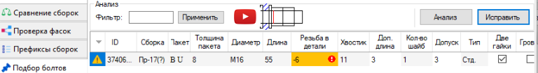

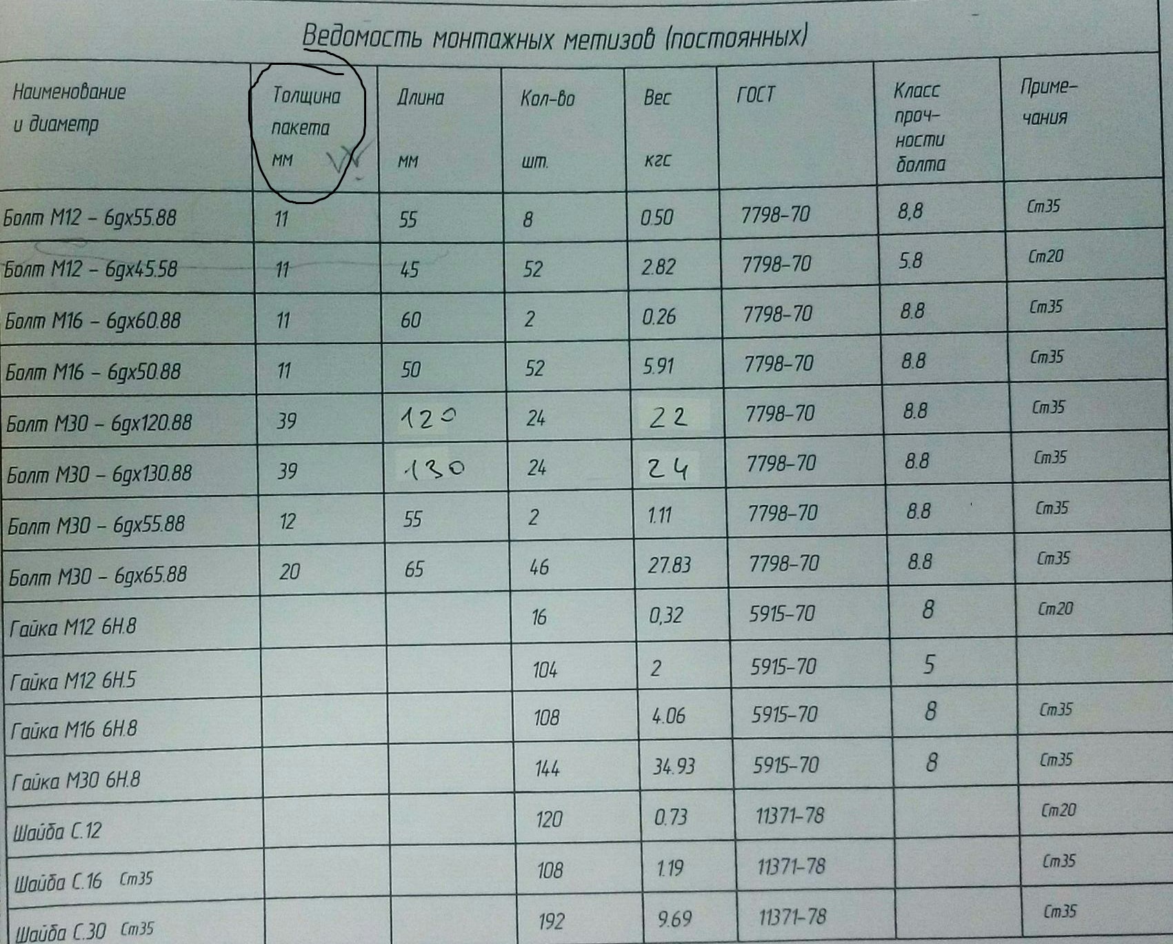

Всегда ли следует менять дополнительную длину с 0 на 5?
У меня пакет 13 мм Текла с дополнительной длиной 5 ставит болт М16х60 (две шайбы + две гайки).
Длина не нарезной части болта 22мм.
Пакет 13мм + две шайбы 6мм =19мм. Выходит, что болт не может стянуть этот пакет и дополнительная длина в данном случае лишняя? :?
Сообщение CuPo>I<a » 18 авг 2016, 06:02
что за бред всегда ставить доп. длину 5?!?! Почему не 4, не 3, не 6 например?
элементарно все проверяется отчётом по метизам, в котором можно вывести толщину пакета.
Если есть проблемы, то тогда уже и добавить в отдельные косячные болты доп. длину

Здравствуйте
Подскажите, как замоделировать шпильку с гайками и шайбами по обе стороны?

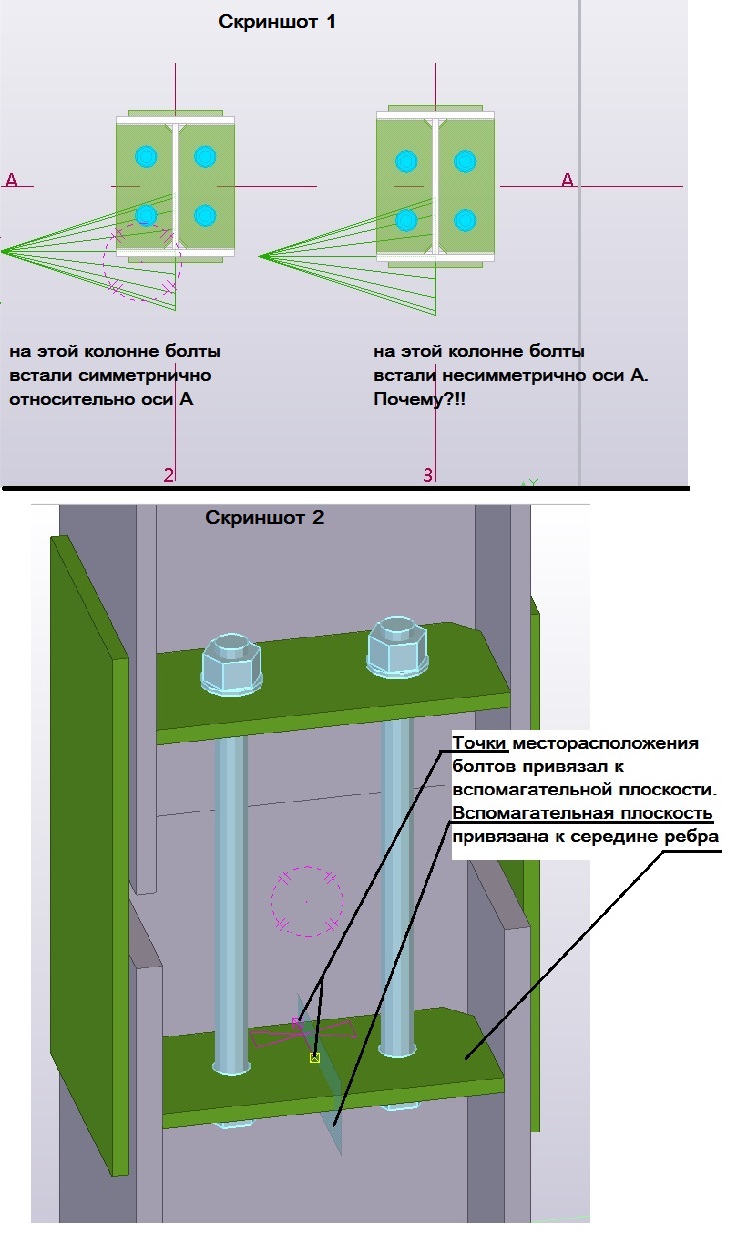

Здравствуйте уважаемые форумчане и администраторы! Я внедряю Теклу на своем предприятии, но т.к. я в ней новичок, то у меня есть много вопросов. Надеюсь на терпение админов и на получение ответов))). Я делаю параметрический компонент "стык сварной колонны". Сварная колонна сделана из трех листов, как я вычитал на этом форуме. Созданный мною параметрический компонент я применяю на разные сварные колонны. Проблема в том, что болты не хотят становиться симметрично относительно оси колонны (см. 1й скрин). Точки расположения болтов я привязываю к вспомогательной плоскости на середине ребра, которое эти болты протыкают ребра (см. скрин 2). Почему же тогда на других колоннах болты встают несимметрично?!!!
Сообщение CuPo>I<a » 06 окт 2016, 11:01
а вспомогательную плоскость куда привязываешь? И привязал ли вообще?
МРНН
Сообщения: 14
Регистрация: 30 сен 2016, 11:10
Откуда: Г. Таганрог
Сообщение МРНН » 06 окт 2016, 11:09
вспомогательную пл-ть строю по 4м точкам. Эти 4 точки автоматически привязываются к серединам линий ребра. На скрине 2 видно, вспомог. плоскость стоит прямо посередине ребра. Пытался привязать эту вспомог. плоскость к центральной плоскости ребра в редакторе нестанд. компонентов (через привязку "центральные плоскости"), но ничего не получилось. Программа пишет "Объект не найден", т.е. программа не видит центральную плоскость ребра.
pdimav
Сообщения: 243
Сообщение pdimav » 06 окт 2016, 11:33
Выбирай стандартные плоскости привязки, в редакторе компонентов.

Добрый день! Подскажите как настроить метки отверстий, чтобы диаметр указывался с точностью до десятых?

Здравствуйте. Помогите решить проблему, пожалуйста. В модели болты отображаются как надо и всё хорошо, но в какой то момент некоторые болты вырождаются длина болта показывается 70мм, если зайти в свойства болта и ничего не меняя нажать изменить, болт становится нормальным и пересчитывается длина болта на 80мм. С чем это может быть связано?
Сообщение CuPo>I<a » 16 ноя 2016, 06:47

Сообщение damir » 21 мар 2017, 14:44

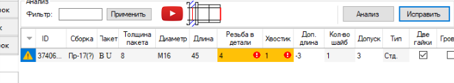

Здравствуйте. Подскажите как можно отредактировать отчет по метизам, что бы там добавился столбец "Толщина пакета"?

День добрый! Проблемка такая: создаю болтовое соединение между двумя пластинами и периодически соединение не копируется к подобным пластинам или само болтовое соединение входит в контур одной из пластин (головка болта). Причем до этого все копировалось и получалось адекватно! может какой то секрет есть?)) и еще вопрос: не понятен принцип ориентации соединения при его назначении, когда указывается траектория соединения!
Сообщение Таран Д. А. » 27 мар 2017, 12:49
1) болт не копируется только коглда не все детали которые он пронизываются подлежит копированию. То есть детали которые он пронизывает явняются неотъемлемой частью самого соединения. Как только одна из деталей удаляется или не копируется болт исчезает.
Как вариант решения выделить болт правой кнопкой свойства указать детали болтового соединения только одну деталь потом после копирования обратно йказать все детали.
2) Так же просто указать детали соединения. Сам болт не ищет какие детали проткнуть.
3) 1 точка это начала отсчета по оси Х вторая это направление оси OX Далее все будет понятно.

Сообщение troy-47 » 04 июл 2017, 11:49
Добрый день. Подскажите пожалуйста, создал новые болты, гайки и шайбы в каталоге болтов, потом новый комплект болтов, а болты не отображаются как надо в модели, что не так сделал?
Сообщение alstey » 04 июл 2017, 23:24
Странное отображение болта, дополнительная длина никак не влияет. Показывает болт М20Х100, в каталоге есть длиннее. В чем дело? 2016i sr4

Сообщение meart » 05 июл 2017, 08:08
alstey писал(а):
04 июл 2017, 23:24
Странное отображение болта, дополнительная длина никак не влияет. Показывает болт М20Х100, в каталоге есть длиннее. В чем дело? 2016i sr42017-07-04_2305001_cr.jpg
длины разреза точно хватает? где ручки?
troy-47
Сообщения: 135
Откуда: Краснодар
Сообщение troy-47 » 05 июл 2017, 13:41
alstey писал(а):
04 июл 2017, 23:24
у меня так отображалось когда не хватало длины болта, сам болт одной длины, а в каталоге болтов стоит совсем другая длина на него
troy-47
Сообщения: 135
Откуда: Краснодар
Сообщение troy-47 » 05 июл 2017, 13:45
troy-47 писал(а):
04 июл 2017, 11:49
Разобрался сам, может кому пригодится, такое некорректное отображение болтов происходило из-за того что стандарт на гайку и шайбы одинаков, стоило тока поменять стандарт (добавить в конце лишние символы, *, _ -1), стало отображать корректно, как я понял текла считывала одновременно одинаковый стандарт гайки и шайбы, из-за этого путалась.

Как поставить одну гайку (или одну шайбу) без болта?
ilya_kon
Сообщения: 70
Сообщение ilya_kon » 16 ноя 2017, 20:09
Смоделировать врукопашную.

ZeroLine
Сообщения: 4
Регистрация: 26 июн 2017, 08:20
Сообщение ZeroLine » 20 ноя 2017, 16:30
ilya_kon писал(а):
16 ноя 2017, 20:09
А цивилизованного способа, чтобы без лишних проблем гайка появилась в спецификации гайкой?
Metalkarkas
Сообщения: 42
Откуда: Раменское
Сообщение Metalkarkas » 31 янв 2018, 16:57

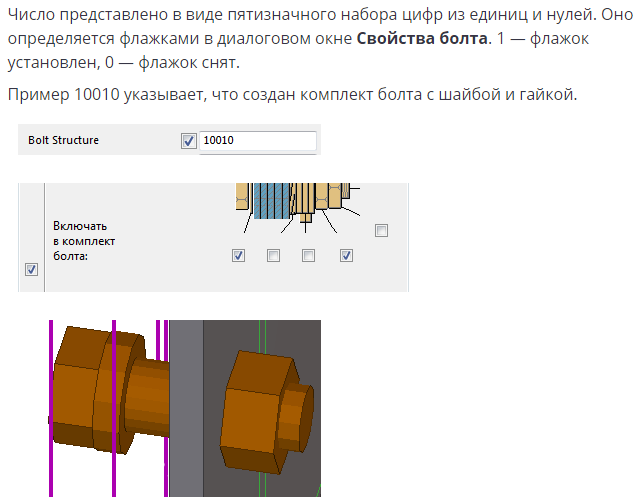

Как в редакторе шаблонов можно получить комплект болта (гайка, шайба - шайба)? Как задать комплект болта в фильтре вида?
Где-то видел что-то наподобие 0 0 1 1 1 для болтов, но вспомнить не могу где, и что это было.
swensson
Сообщения: 83
Сообщение swensson » 31 янв 2018, 21:25
смотри TYPE и другие подобные, мне больше нравится TYPE4
Сообщение pavelkutas » 10 мар 2018, 15:56
Metalkarkas писал(а):
31 янв 2018, 16:57
TYPE1
В случае болтов возвращает стандарт болта и стандарт каждой возможной шайбы или гайки в том виде, в котором они отображаются в диалоговом окне Каталог комплектов болтов (например, 7968/2041/2041/2041/2067/2067 ). В случае других объектов (не болтов) поле остается пустым.
TYPE2
В случае болтов возвращает 1 для существующих и 0 для несуществующих шайб и гаек (например, 10011). В случае других объектов (не болтов) поле остается пустым.
TYPE3
То же, что и TYPE2 , однако возвращает X для существующих o для несуществующих шайб и гаек (например, XooXX ). В случае других объектов (не болтов) поле остается пустым.
TYPE4
То же, что и TYPE1 , но возвращает только стандарт существующих элементов болтовых соединений. В случае других объектов (не болтов) поле остается пустым.
Пример как задать комплект болта в фильтре выбора:
Все те же самые принципы в работе с редактором шаблона, получаем набор из пяти цифр и работаем с ним.
daiman444

всем доброго дня. столкнулся с проблемой.
скручиваем болтами 2 детали толщиной 4 мм болтом М16 по гост 7798-70: получается пакет: шайба 3 мм + деталь 4 мм + деталь 4 мм + шайба 3 мм = 14 мм.
подбор болтов предлагает только 45 мм длиной и 55 мм. проскакивает в ходе подбора болт длиной 50 мм, хотя он есть в каталоге.
так же проскакивает болт и плагине топинженера. предлагает только 45 и 55.
Набросок (7).png (25.72 КБ) 85701 просмотр
почему может проскакивать в подборе болт длиной 50 мм?
alexnn
Сообщения: 22
Регистрация: 22 апр 2015, 11:34
Сообщение alexnn » 17 янв 2019, 18:50
Потому что в каталоге болтов ошибка
Исправьте ее и болт 16х50 появится
Разработчики среды игнорируют этот вопрос уже больше половины года
viewtopic.php?f=45&t=1932&start=200#p23060

Хочу создать фильтр в модели с помощью которого я бы смог найти все болты расстояние между которыми по оси X = 180мм.
Вопрос такой. Какой атрибут прописать в поиске по шаблону? Перерыл справочник атрибутов. Ничего не смог найти. Или может быть есть какой-то альтернативный метод?
Сообщение CuPo>I<a » 07 фев 2020, 12:22
Врядли это можно вытащить стандартными способами. Точно можно через custom поля (надо уметь кодить)
prioritet
Сообщения: 26
Сообщение prioritet » 08 фев 2020, 04:54
CuPo>I<a писал(а):
07 фев 2020, 12:22
То есть писать компонент, в котором бы использовалась переменная отвечающая за поле "расстояние по оси х". Открыл компонент, обозначил расстояние, нажал поиск, и вуаля?
