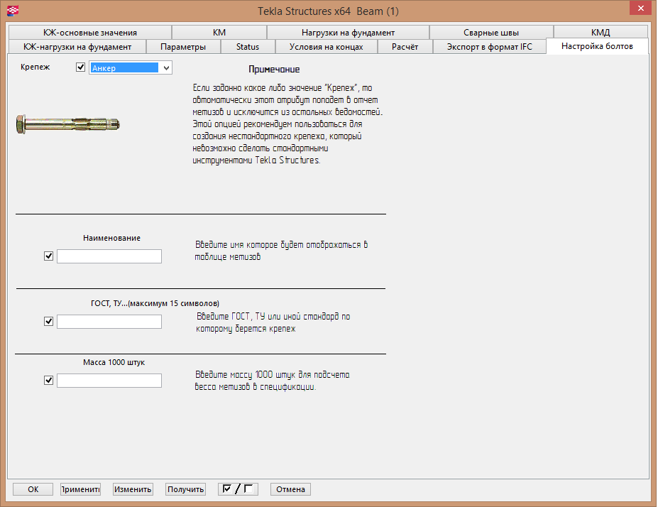

Здравствуйте.

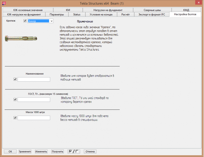

Как вывести анкера на чертеж с армирование фундамента, чтобы они попали в ведомость элементов.
Re: Моделирование железобетона в Tekla Structures
Сообщение Таран Д. А. » 08 июн 2014, 23:31
Виталий писал(а):Здравствуйте.
зайди в пользовательские атрибуты в стержне. Мы там добавили инструмент для превращения стали в метиз.
Но это только если у тебя наша среда.
В стандартной среде никак.

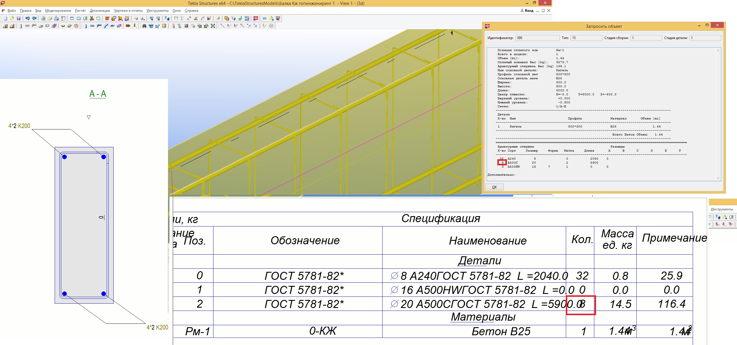

Сообщение Max 8 » 19 авг 2014, 15:37

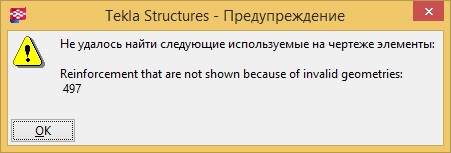

В подсчете спецификации выдает неправильное количество стержней (в т.ч. и в "Запросе обьекта"): 8 стержней вместо 4-х. Не могу понять в чем причина. И при выводе чертежей выдает ошибку №497, в чем проблема?

Сообщение Таран Д. А. » 19 авг 2014, 16:43
Max 8 писал(а):В подсчете спецификации выдает неправильное количество стержней (в т.ч. и в "Запросе обьекта"): 8 стержней вместо 4-х. Не могу понять в чем причина. И при выводе чертежей выдает ошибку №497, в чем проблема?
Установи среду еще раз.
У тебя шрифты не встали.
Нифига не видно.

Сообщение Max 8 » 28 авг 2014, 11:50

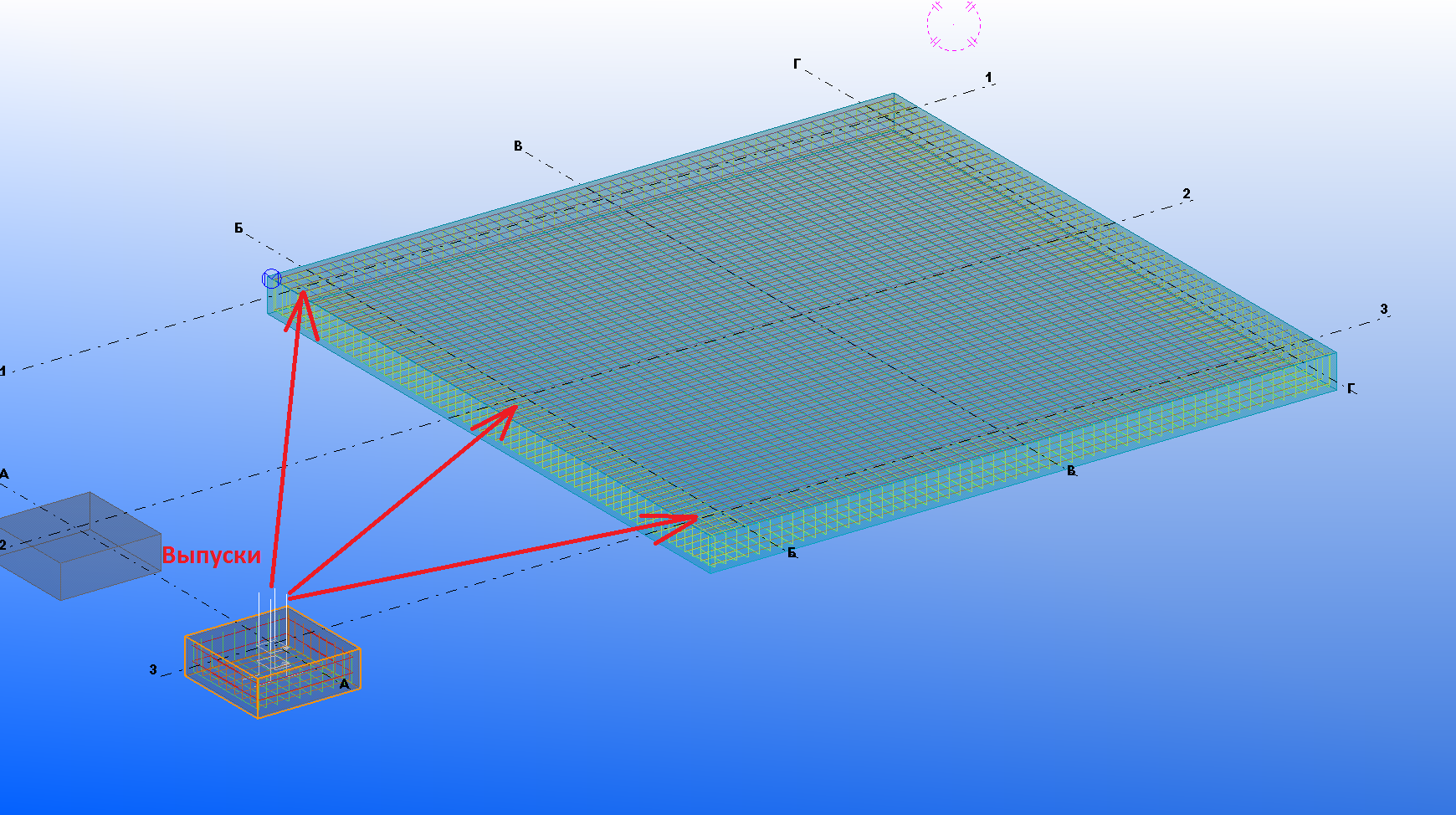

Спасибо) Шрифты помогли, а вот в спецификации все правильно считалось - стержни в модели наложил один на одного, ошибка, только учусь.
Сейчас дошел до выпусков под ж/б колонну из фундаментной плиты: в отдельно стоящем фундаменте все отлично, а вот как применить это для плиты не нашол. Пробывал отдельно стоящие растянуть до размера плиты и выпуски на пересечении сетки ставить, но получился лишь один выпуск в центре :?
Подскажите пожалуйста как грамотно сделать.

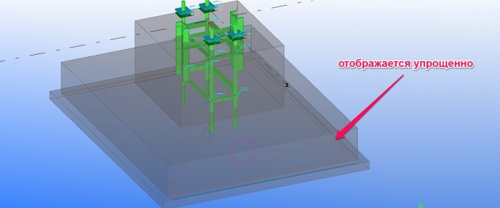

Подскажите, сетка отображается упрощенно - как сделать так чтобы отображалась стержнями

среда КМД РУС 2,0 на чертеже отображается стержнями, а в модели нет
Yuzer
Сообщения: 200
Откуда: Україна Харків
Сообщение Yuzer » 07 дек 2015, 12:55
В отображении выставить: арматурные стержни - точно.

Сообщение troy-47 » 07 дек 2015, 13:31
Большое спасибо, заработало

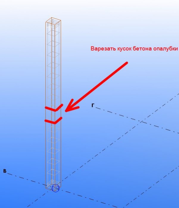

Всем привет! Как можно обрезать колонну? Т.е вырезать полностью кусок в центре колонны по высоте. Актуально для сборно-монолитных колонн. Пробую резать другой деталью (колонной) безрезультатно!
Добавил картинку, так понятнее
Колонна с вырезом бетона
Константин
Сообщения: 148
Откуда: Луганск, Ессентуки
Сообщение Константин » 12 авг 2016, 13:59
Nerpa_23 писал(а):Всем привет! Как можно обрезать колонну? Т.е вырезать полностью кусок в центре колонны по высоте. Актуально для сборно-монолитных колонн. Пробую резать другой деталью (колонной) безрезультатно!
Собрать из двух колонн. Одна ниже ригеля другая выше, и выпуски из нижней в верхнюю. Будет самое правильное особенно по технологии.

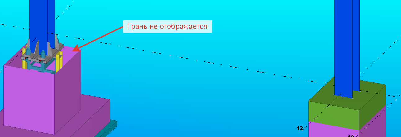

Люди, подскажите плз, как установить отображение граней смежных элементов в монолите на экране модели в 21.1?
Два элемента стоят рядом и между ними грани не отображаются. И причем потом это же происходит и в чертежах, приходится руками линию дорисовывать.
Значение отлитый это элемент или два рядом стоящих не имеет, грани все равно не отображаются.

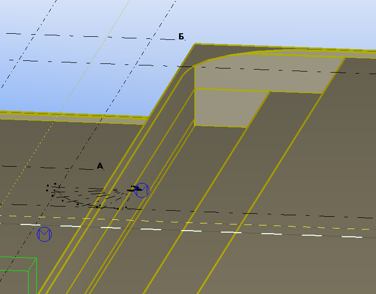

Доброго времени суток.
Замучился совсем, в TS21.1 при совмещении двух тел (балка-плита, плита-плита, и т.д.) плоскость соприкосновения пропадает. Причем это происходит на разных машинах, в разных моделях...
Может кто сталкивался? Как это исправить, а то и на чертежах те грани которые должны быть невидимыми показывает видимым.

Сообщение RHSY » 14 ноя 2016, 09:32
Задать разные заливки

Сообщение Константин » 14 ноя 2016, 10:22
RHSY писал(а):Задать разные заливки
Спасибо. получилось.

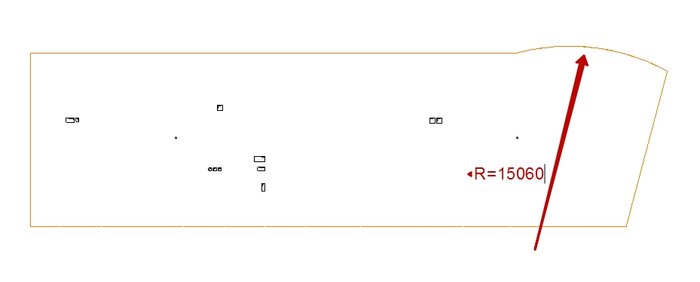

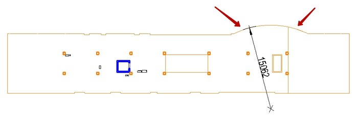

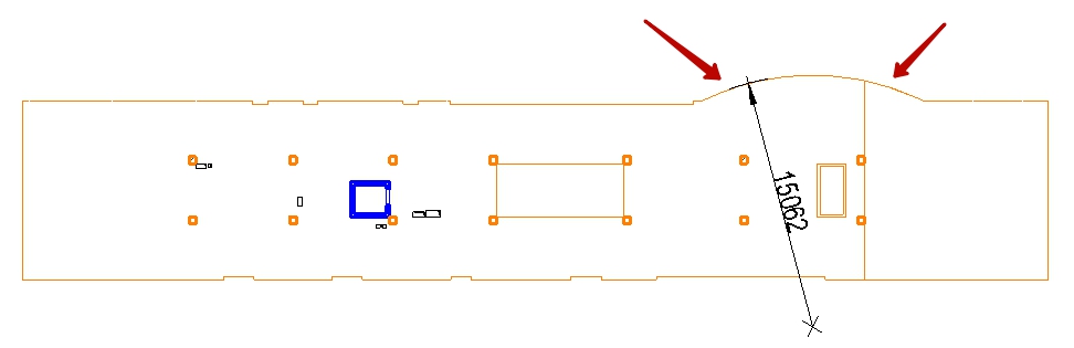

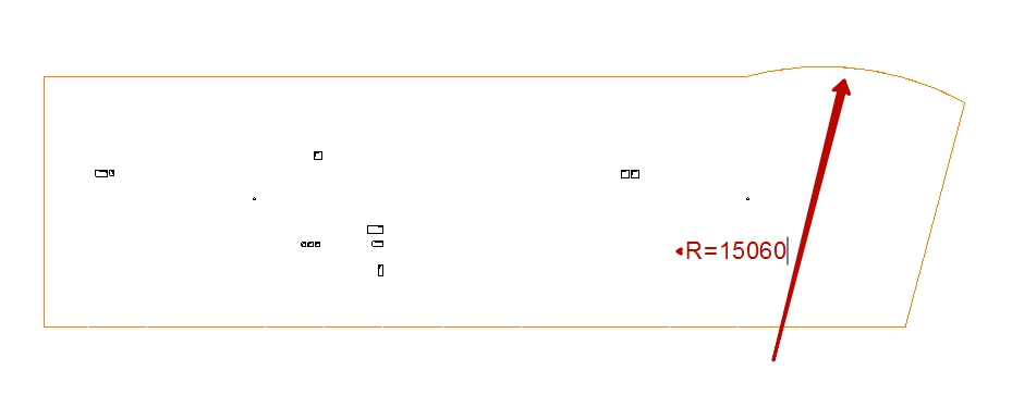

Сообщение Alexey1007 » 12 окт 2017, 09:31

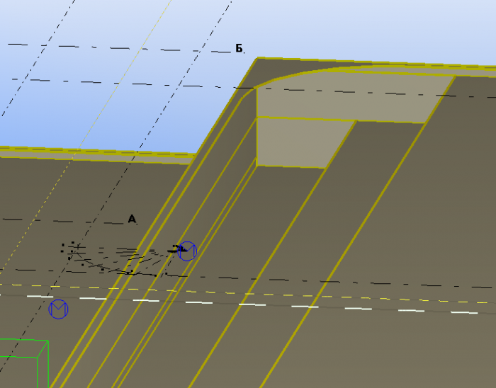

Добрый день, подскажите как лучше смоделировать вот такую форму плиты? Особенно полукруг.
или
RHSY
Сообщения: 175
Сообщение RHSY » 12 окт 2017, 11:09
Из автокада можно перебросить или разбить дугу на n-точек и сделать дугу из хорд.

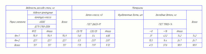

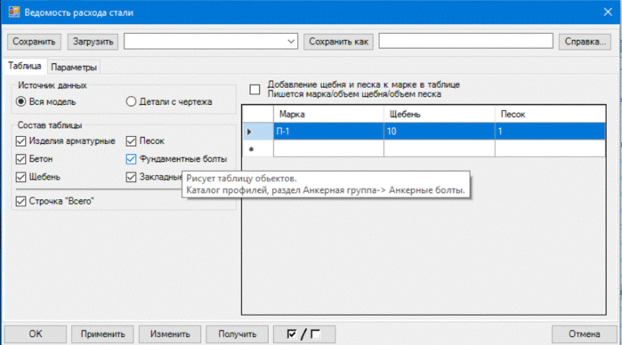

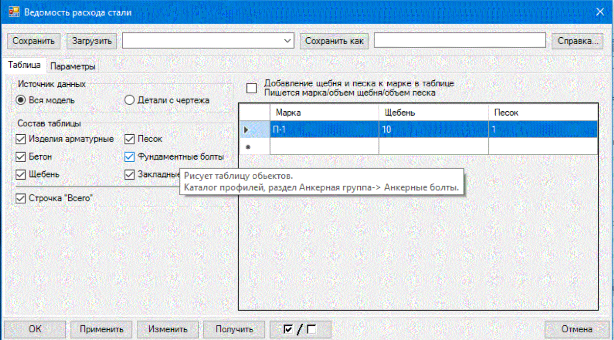

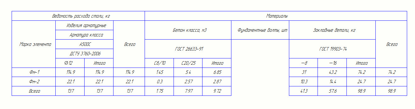

В ведомости расхода стали перестали прописываться фунд. болты
Сообщение alstey » 09 авг 2018, 12:17
В модели соотвествующие профили имеются.
AdminKir
Сообщения: 10
Регистрация: 30 июл 2018, 13:53
Сообщение AdminKir » 05 сен 2018, 15:56
Данная ошибка исправлена, последним обновлением WeldApp. В версиях более ранних, чем 2017 не отображалась. Теперь таблица отображается прочерками, если нет заданных материалов. И появились всплывающие справки у каждого материала на форме плагина.
