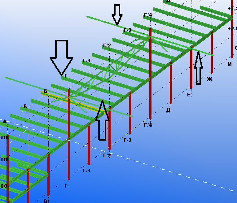

Подскажите, можно ли при копировании объектов из другой модели перенести также разбивочную сетку осей для этих объектов? Или создавать оси каждый раз заново для присоединяемых моделей?
Re: Основы моделирования Tekla Structures (для новичков)
Сообщение CuPo>I<a » 13 июл 2012, 05:12
Сохранить атрибуты сетки, скопировать файл атрибутов в нужную модель, присвоить их имеющейся сетке (создать новые, если нужно несколько сеток)

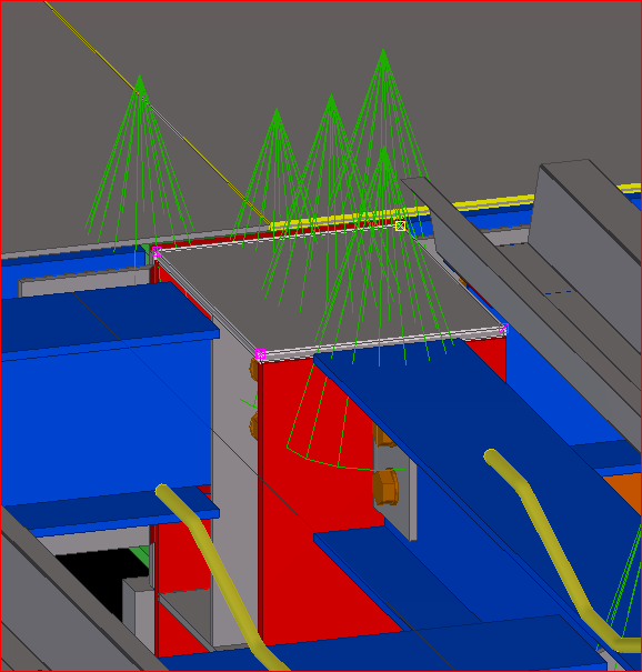

Сообщение Stanislav » 02 авг 2012, 11:54
Имеется такой косяк
Деталь в детали. Удаляю деталь. Разрушаю компоненты. После сохранения все возвращается как и было. Опять 2 детали. Причем это только в многопользовательской модели. Если открыть как модель с 1 пользователем, то там вообще нет этой детали.
Стабильно появляется после сохранения ошибка в восстановлении модели. Как только сохранишь - опять то же самое.
Как быть?
Сообщение rka » 02 авг 2012, 14:41
Происходило когда выключали сервер во время сохранения, спасали только бэкапы.

Stanislav писал(а):Имеется такой косяк
Как быть?
поможет дамп модели, создашь дамп потом по новой создашь модель со своим дампом. исправляет ошибки на 100%

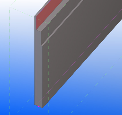

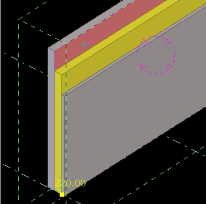

Привет! Хочу создать сендвич-панель с возможность задания ширины для каждого слоя. Возникла проблема: невозможно выбрать привязку граничных точек геометрии слоя, тк. доступны привязки только для ручек.
Как решить этот вопрос? Прошу вашей помощи.

Сообщение Таран Д. А. » 06 авг 2012, 12:15
bdv06 писал(а):Привет! Хочу создать сендвич-панель с возможность задания ширины для каждого слоя. Возникла проблема: невозможно выбрать привязку граничных точек геометрии слоя, тк. доступны привязки только для ручек.
Делать надо немного не так.
Привязываться к детали которая в совю очередь уже не свободна не совсем хорошо.
1. создай магнитную плоскость
2. создай переменную P1 (число) чтобы контролировать толщину пластин
3. создай переменную P2 (профиль) приравняй ее к переменной ="—"+P1 На выходе получишь готовый профиль
4. Задай смешение профиля относительно магнитной плоскости на толщину пластины а для второй на толщин обоих пластин
Есть менее хороший путь. Удерживая клавишу Shift скрой деталь. После этого можно привязаться к профилю как ты хотел. Но тут будет некоторые ограничения при рефреше компонента. Рекомендую первый способ.

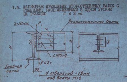

Здравствуйте, в текле можно создавать скругления ,как в второстепенной балке(см. вложение)??И есть ли стандартные компоненты, когда уголок крепиться к главной детали на сварке, а второстепенной на болтах?или придется делать пользовательский?
Сообщение Таран Д. А. » 20 авг 2012, 11:31
Just_Dream писал(а):Здравствуйте, в текле можно создавать скругления ,как в второстепенной балке(см. вложение)??И есть ли стандартные компоненты, когда уголок крепиться к главной детали на сварке, а второстепенной на болтах?или придется делать пользовательский?
Такой есть в стандартных. Но проще его создать с нула. Сделать такой компоеннт у меня займет 2 минуты статичный и 15 минута параметрический.

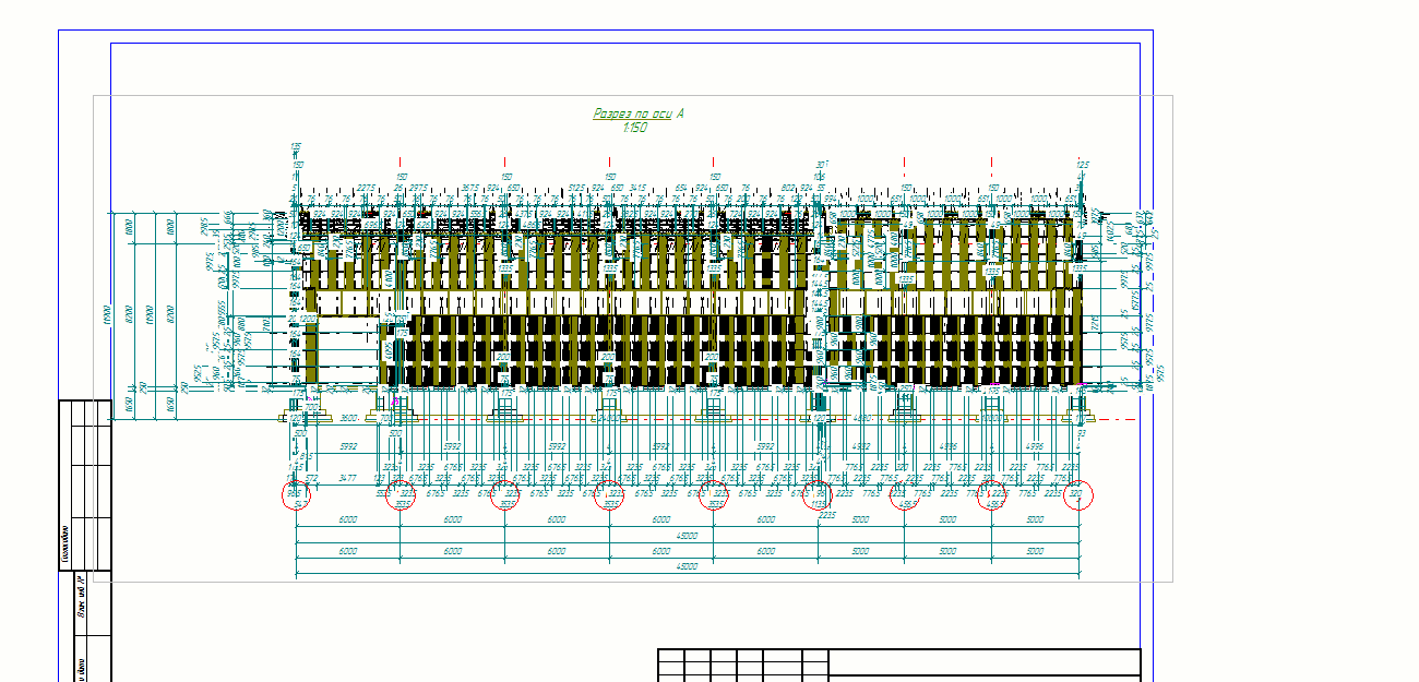

Как сделать чертежи фасадов? Без лишних линий, меток и т.д. Спасибо.
Фасад из профлиста.
Сообщение Таран Д. А. » 04 сен 2012, 12:58
dyr писал(а):Как сделать чертежи фасадов? Без лишних линий, меток и т.д. Спасибо.
Фасад из профлиста.
Скинь скрин того что у тебя сей час получается. И желательно образец того как ты хочешь.
Сообщение Таран Д. А. » 04 сен 2012, 15:03
1. Вариант
Можно отключить любые типы размеров при генерации чертежа заранее.
2.Вариснт
Если чертеж уже создан переключит режим выделения на выделение только размеров выделить все и нажать кнопочку DEL. (Не забываем потом обратно поменять режим на выдилять все)
Как быть?
Если чертежей пока нет то лучше создай новую модель и скопируй туда.там глюка не должно быть.
Если есть немного чертежей то тоже проще склонировать с другой модели.
В текле действительно есть непоправимые глюки модели.
Причем я бы создал новую стадию перенес бы туда только металл без косяков и только эту стадию бы скопировал в новый проект.
