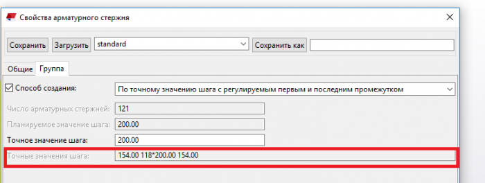

Сообщение AndrejjerdnA » 07 янв 2017, 19:05
Никто не сможет подсказать как получить вот эти значения? (см. выделенное на приложенном файле) Что-то никак не соображу...

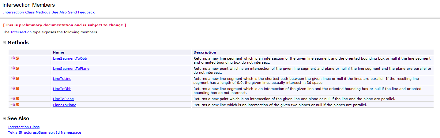

подскажите плиз как найти пересечение сегмента LineSegment с Part?
Re: API, проблемы и решения в Tekla Structures
Сообщение CuPo>I<a » 15 фев 2017, 07:44
как-то так...
Montag
Сообщения: 65
Сообщение Montag » 15 фев 2017, 10:50
здесь пересечение с Plane и BoundingBox. Мне нужно получить массив точек пересеченик отрезка с любым объектом типа Part. Есть идея через GetSolid().GeFaceEnmerator() пробежть по всем Face. По проще варианта никто не знает?
Сообщение CuPo>I<a » 15 фев 2017, 11:19
чем BB не устраивает?
Montag
Сообщения: 65
Сообщение Montag » 15 фев 2017, 11:57
мне нужы точки пересечения с деталью а не с BoundingBox этой детали. Решил это так myPart.GetSolid().Intersect(point1, point2)

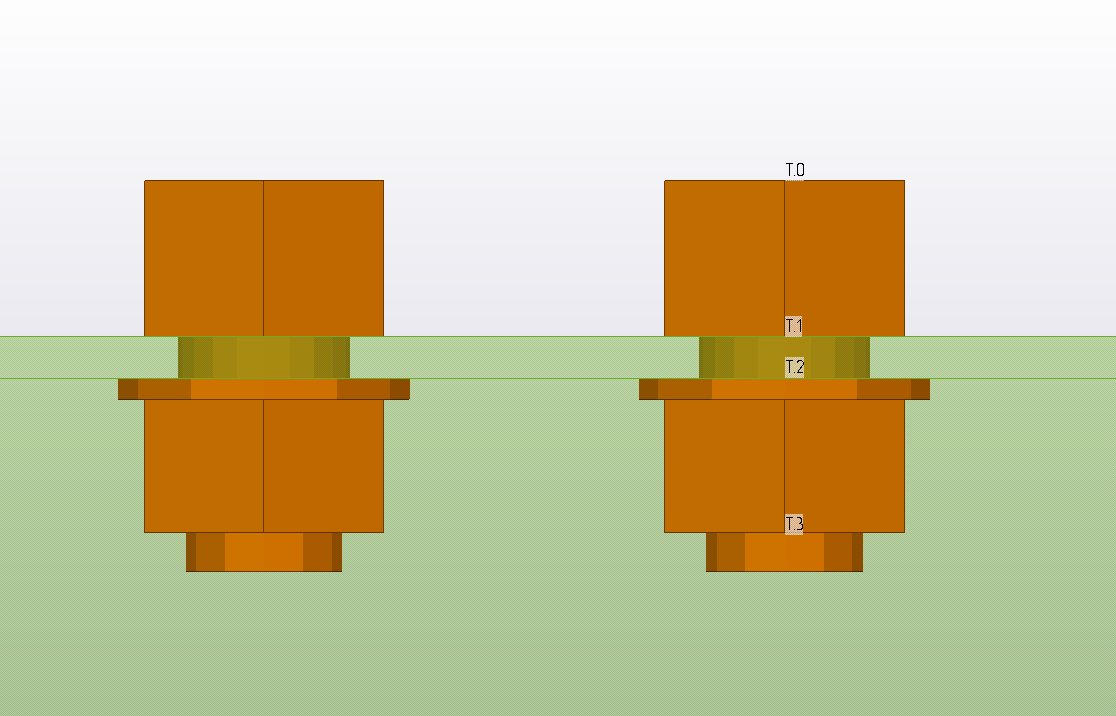

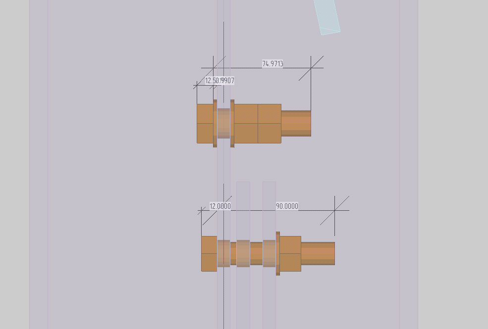

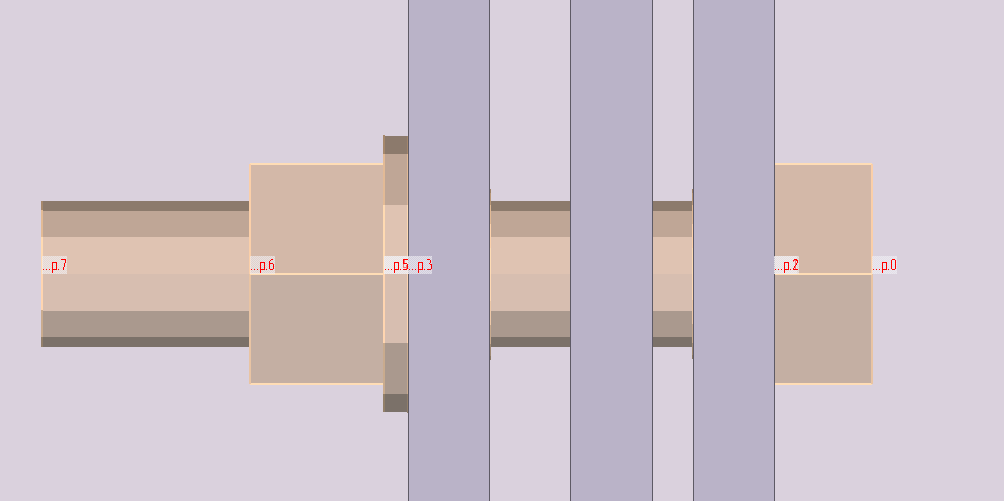

Подсажите как получить толщину головки болта?
Сообщение CuPo>I<a » 30 июл 2018, 15:01
а для чего?
Vitalii_work
Сообщения: 26
Регистрация: 18 июл 2018, 14:18

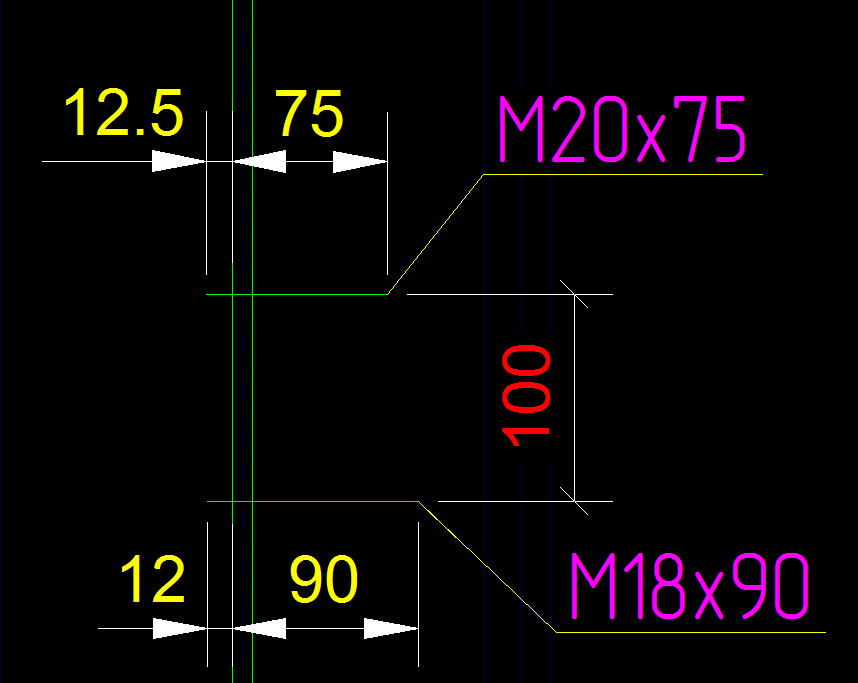

Сообщение Vitalii_work » 30 июл 2018, 15:14
CuPo>I<a писал(а):
30 июл 2018, 15:01
а для чего?
Нужно найти точки болта на чертеже
Сообщение CuPo>I<a » 31 июл 2018, 06:15
Vitalii_work писал(а):
30 июл 2018, 15:14
CuPo>I<a писал(а):
30 июл 2018, 15:01
а для чего?
а зачем?)
вот так, например, можно (только эта падлюка "хвостик" не видит. Но его можно вытащить из каталога болтов для конкретного болта):
Код: Выделить всё

Vitalii_work
Сообщения: 26
Сообщение Vitalii_work » 31 июл 2018, 16:34
CuPo>I<a писал(а):
31 июл 2018, 06:15
30 июл 2018, 15:14
CuPo>I<a писал(а):
30 июл 2018, 15:01
а для чего?
а зачем?)

Нужно для простановки размеров на чертеже. Через пересечение с солидом я тоже так думал, но проблема если нет болта - только отверстие, то в чертеже линия болта рисутся на расстоянии толщины головки болта от первого пересечения с деталью а в другую сторону на 20мм от последнего пересечения с деталью. А без болта нет и солида для определения толщины головки болта) У меня хвостик видит. Думаю у тебя не хватает линии пересечения LineSegment lineSegment = new LineSegment(ls1, ls2); или ручки болтов далеко находятся. Вытянуть из каталога тощину головки болта без экспорта каталога, а потом его конвертирования c json в object я не нашел как это сделать. Если подскажешь как, то буду благодарен)
Сообщение CuPo>I<a » 01 авг 2018, 06:13
"У меня хвостик видит"
Какая текла?
Вроде как данные из каталога можно только через экспорт получить. Я, во всяком случае, так делал
В чертежах размеры не ставил программно. Как это должно выглядеть? Где там завязки с толщиной головки? Покажи картинку
Vitalii_work
Сообщения: 26
Сообщение Vitalii_work » 01 авг 2018, 14:11
CuPo>I<a писал(а):
01 авг 2018, 06:13
Какая текла?
2016i
CuPo>I<a писал(а):
01 авг 2018, 06:13
Часто бывает что приходится образмеривать отверстия когда они находятся не в плане а как показана на скриншоте. Можно было бы просто размер ставить в пересечение болта с деталью но тогда линия размера будет закрывать ось болта частично, По этому хочу найти точки болтов на чертеже. но они не соответствуют этим же точкам в моделию В чертеже не учитывается шайба под болтом.

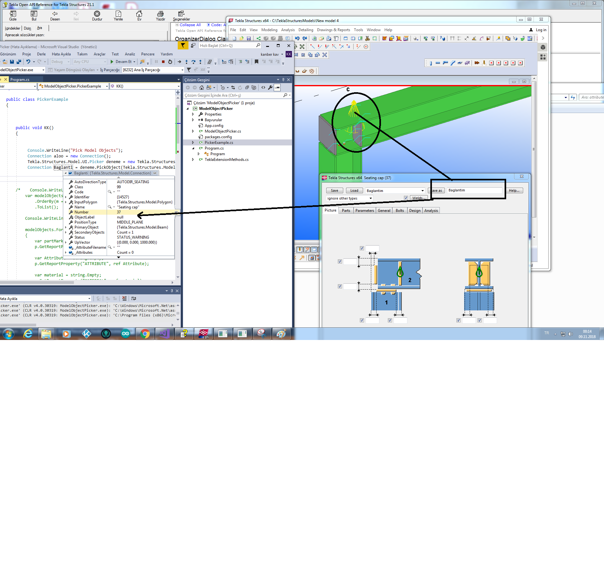

Сообщение kanber_kav » 14 ноя 2018, 00:06
Hi,
How can I read the name "VC #" in the connection form I have shown in the image. I'd appreciate it if you could help. Good luck with.
Sorry for the bad english.
Montag
Сообщения: 65
Сообщение Montag » 15 ноя 2018, 13:01
kanber_kav писал(а):
14 ноя 2018, 00:06
Hi,
do you want to get name of fileattribute applied to connection? did I understand you correctly?

kanber_kav
Сообщения: 2
Регистрация: 14 ноя 2018, 00:00
Сообщение kanber_kav » 23 ноя 2018, 22:16
Montag писал(а):
15 ноя 2018, 13:01
14 ноя 2018, 00:06
Hi,
Yes.
I want to get connection names. For use in other connections.

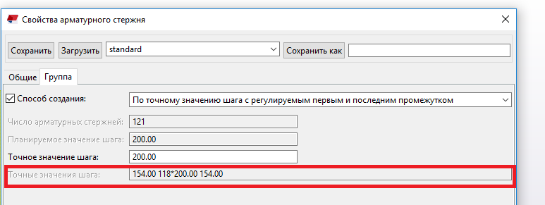

Разбираюсь с плагином армирования, возникли вопросы:
1. внедряем компонент №***, а где можно посмотреть списки всех компонентов, или хотя бы узнать уникальный номер конкретного компонента?
component1.Number = 30000070; // unique number for "longitudinal rebars" component
2. присваиваем атрибутам компонента нужные значения, а где можно посмотреть список этих атрибутов компонентов? например я ищу диаметр, он толи "cc_diameter", а может "cc_diam" итд...
component1.SetAttribute("cc_bottom", 45.0); // cover thickness at bottom
на второй вопрос нашел ответ на cadsupperte: можно настроить компонент, сохранить настройки в файл, после чего найти папку attributes, с текстовым файлом, в котором должны быть имена атрибутов.
первый вопрос все еще актуален ))

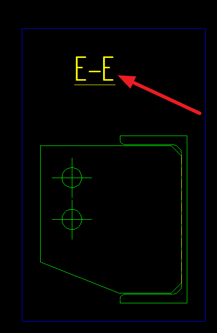

Подскажите как с помощью API узнать/изменить положение метки вида.
Image 1.png (7.61 КБ) 26349 просмотров
everyDayLast
Сообщения: 11
Регистрация: 12 янв 2019, 17:03
Сообщение everyDayLast » 31 янв 2019, 17:28
Не очень разнообразный выбор вариантов
MyView.Attributes.LabelPositionHorizontal = Tekla.Structures.Drawing.View.HorizontalLabelPosition.CenteredByViewRestrictionBox;
MyView.Attributes.LabelPositionVertical = Tekla.Structures.Drawing.View.VerticalLabelPosition.Bottom;

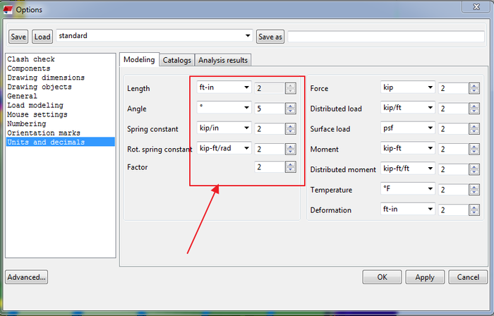

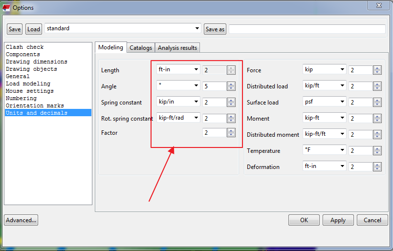

Подскажите как получить еденицы измерения длины, угла и прочего из настроек с помощью API
