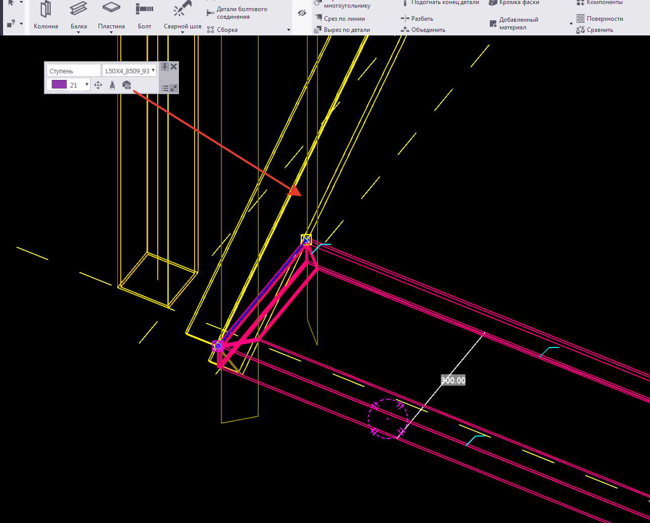

Можно ли как-то отобразить подрезку только для выбранных элементов или например, только для отображаемых. А то при включении подрезок появляется просто лес-лесной и найти нужную нереально.
Разумеется можно
1) серой в настройках все кроме деталей и болтов.
2) Удали нужную сборку
3) Ctrl+Z
4) Вернется вся сборка и все ее элементы такие как сварки подрезки и антитела

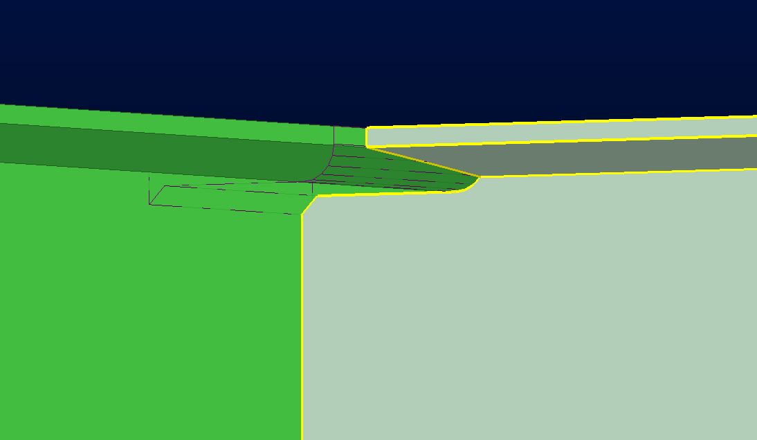

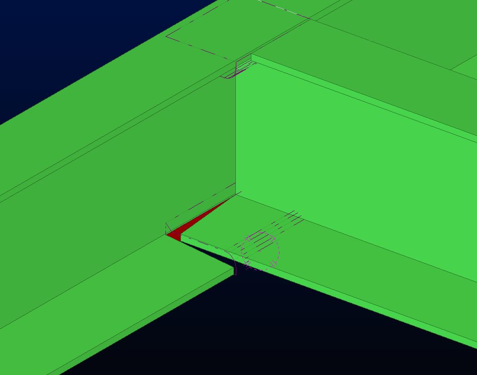

Сообщение Рак Роман » 05 июн 2018, 16:48
обрезаю кромку у швеллера под главную балку (тоже швеллер), потом прямоугольник реза беру и отзеркаливаю и уже режится не кромка с полка главного швеллера
-почему при зеркаливании не режиться ?- это что каждый раз нужно выполнять обрез?
Re: Отрезка, подгонка, антитело в Tekla Structures
Сообщение CuPo>I<a » 08 июн 2018, 09:28
детали путает похоже. Перенеси "не тот", отзеркаль, потом обратно верни
Рак Роман
Сообщения: 282
Сообщение Рак Роман » 08 июн 2018, 09:48
перенес обрез в правой стороны и он все мне пообрезал , а этот обрез почему -то детали путал, странно

Есть еще способ как увидеть подрезки в быстром меню есть кнопа "показать детализацию"
