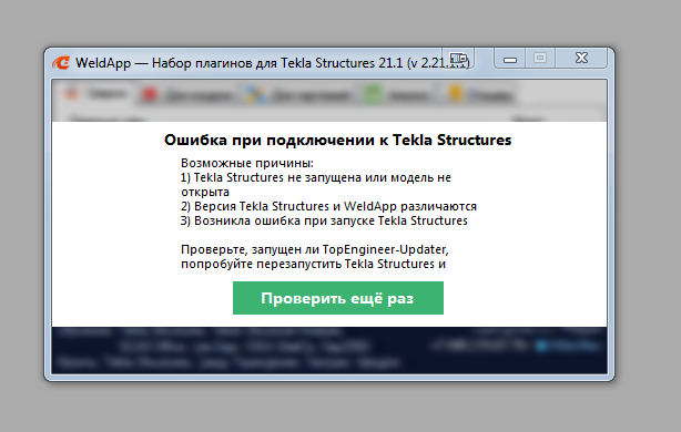

Здравствуйте.
Помогите разобраться с Weldapp.
После запуска он сразу вылетает. В журнале такая ошибка:

Что делать? Куда копать?
Weldapp не запускается

Re: Weldapp не запускается
тоже перестал запускаться после обновления. правда ошибок ни каких не дает. просто не запускается.
Выдает при запуске плагина, обновлял, перезагружал, все так же
А если в другой каталог установлена?Необходимо чтобы Tekla была установлена именно в "Диск:/TeklaStructures".
А что за 2-ой метод?Порядок установки приложения
Установка Topengineer-Updater позволяет автоматически получать обновления
1) Скачать автоматический установщик приложений TopengineerUpdater http://update.topengineer.ru
2) Установить TeklaStructures строго в папку ИМЯ ДИСКА:\TeklaStructures (расположение Tekla в другой папке недопустимо)
Если установка в данную папку невозможна то используйте 2-й метод установки.
Если Tekla Structures уже установлен необходимо удостовериться в правильности пути установки TeklaStuctures.
3) При установкие обязательно отключить брендмауер windows и любые антивирусы (иначе установка может пройти не корректно)
4) Запустить установщик (TopengineerUpdater) от имени администратора (Tekla Structures необходимо закрыть до конца установки и обновления)
5) Нажать правой кнопкой на иконкеTopengineerUpdater в трее и выбрать необходимую версию приложения согласно используемой версии Tekla Structures
