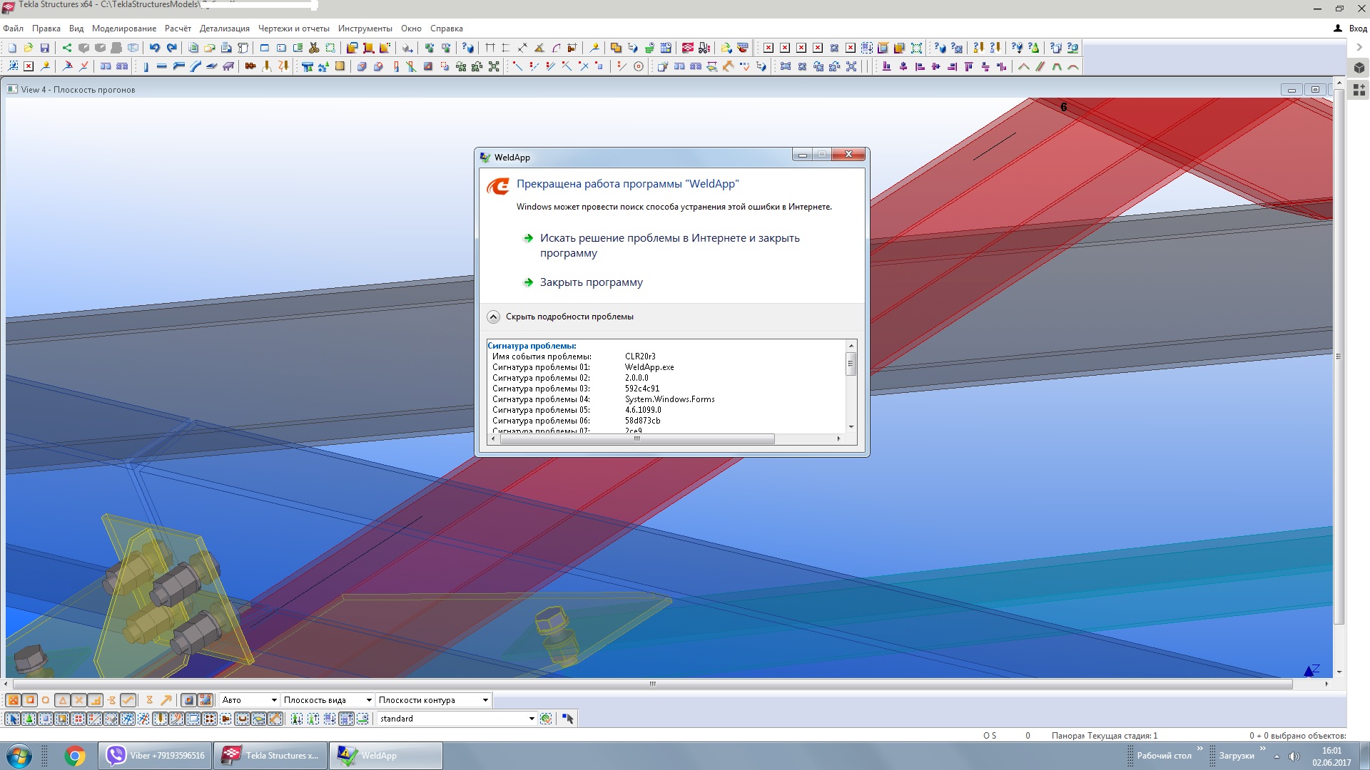

После последнего обновления ВелдАпп для теклы 21.1 перестал запускаться. Среда при этом работает нормально

А для других текл работает?
Можете скопировать текст подробностей проблемы, особенно интересует «Сигнатура проблемы 09: ».

Да, для других версий теклы срабатывает, но поскольку других версий неустановлено - пишет что "не смог подключиться к текле"

Сигнатура проблемы:
Имя события проблемы: CLR20r3
Сигнатура проблемы 01: WeldApp.exe
Сигнатура проблемы 02: 2.0.0.0
Сигнатура проблемы 03: 592c4c91
Сигнатура проблемы 04: System.Windows.Forms
Сигнатура проблемы 05: 4.6.1099.0
Сигнатура проблемы 06: 58d873cb
Сигнатура проблемы 07: 2ce9
Сигнатура проблемы 08: 76
Сигнатура проблемы 09: System.ArgumentOutOfRange
Версия ОС: 6.1.7601.2.1.0.768.2
Код языка: 1049
Дополнительные сведения 1: c1e9
Дополнительные сведения 2: c1e98127814b474fb63abc8631fcde11
Дополнительные сведения 3: 552c
Дополнительные сведения 4: 552c9f5a5d672f1ea84dbfbbb90d2e7b

Интересно, если других текл нет то не должно быть и велдапа под них, ну видимо текла не всё в реестре почистила при удалении...profitro11 писал(а): ↑05 июн 2017, 06:29Да, для других версий теклы срабатывает, но поскольку других версий неустановлено - пишет что "не смог подключиться к текле"
Попробуйте очистить настройки, для этого:
1) вставьте в строку пути проводника «%LocalAppData%\SNS_(Topengineer)»
2) в открывшейся папке удалите все папки.

Всё проделал. Заработало! Спасибо)
