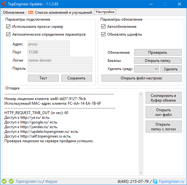

  1. В настройках апдейтера добавлена ссылка на папку с бекапами среды (делаются перед каждым обновлением), функция проверки всех обновлений, как при запуске.
    + небольшие доработки интерфейса

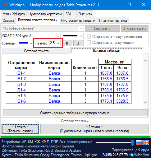

  2. В велдапе добавлена возможность подстройки масштаба при вставке таблиц по 1й точке.

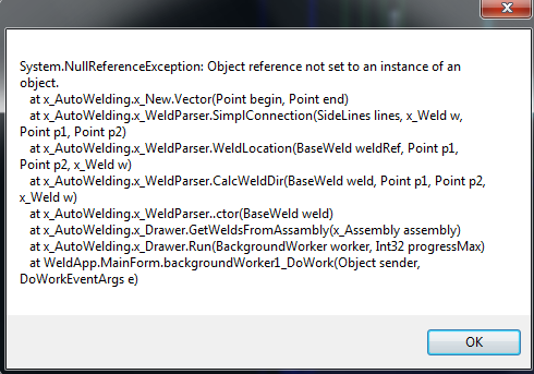

На некоторых марках (в колоннах) не ставится сварка, вылетает ошибка
error weldapp.png (31.95 КБ) 7216 просмотров
Может не цепляется связь с модели из-а неправильного моделирования швов? Может где-то оборван он как-то не так? Может на краю фасонки как-то конфликтует?...
В основном, процентов на 80, сварка ставилась штатным инструментов "сварка", остальные швы ставились в модели "сварка по ломанной линии".
Самое плохое, что на что обращать внимание не понятно, т.к. на почти одинаковых колоннах с одинаковыми узлами - на одной ставится, на другой нет...
Очень усложняет жизнь простановка вручную, к хорошему быстро привыкаешь ))

Я вообще не понял логику расстановки швов. В целом проставляется все (процентов 95 швов), без разницы по контуру не по контуру, по ломанной линии или просто сварным соединением, и есть некоторые марки где сварка не ставится вообще, вот надеюсь уважаемые разработчики подскажут, может что делаю не так... Ну а те швы которые почему-то не проставляются - уже вручную ставлю
