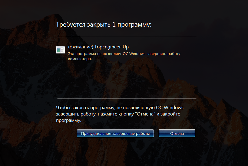

После глобального обновления интерфейса WeldApp при завершении работы Windows 7 выдает, что TopEngineerUp не дает этого сделать, только принудительно :?:

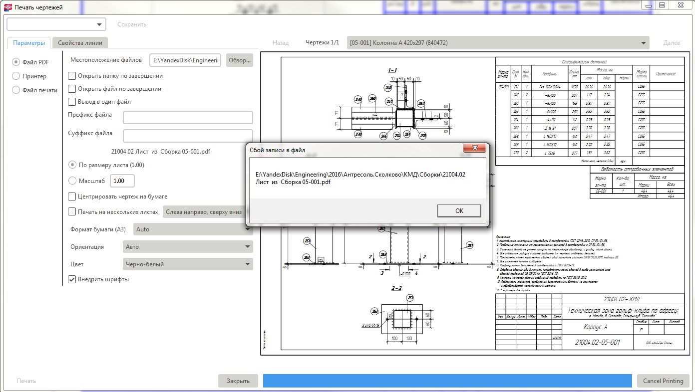

А еще в у меня в Текле 21.1 SR6 часть чертежей не хочет печататься в режиме PDF после обработки чертежа WeldApp'ом. При этом если печатать этот же чертеж через принтер Adobe PDF - все ок, только имена файлов постоянно нужно править (что неудобно, когда чертежей тьма).

И у меня такое наблюдается, WelDAPP не даёт завершить работу Win7 x64.

DevilMan писал(а):при завершении работы Windows 7 выдает, что TopEngineerUp не дает этого сделать, только принудительно
В версии апдейтера 1.1.2.70 я это вроде исправлял, проверьте.

Да, спасибо, проблема с завершением работы исчезла :)
Насчет влияния ВелдАпа на чертежи - заметил, что портятся те чертежи, где в модели присутствуют прерывистые и стыковые швы. С обычными угловыми все печатается хорошо.

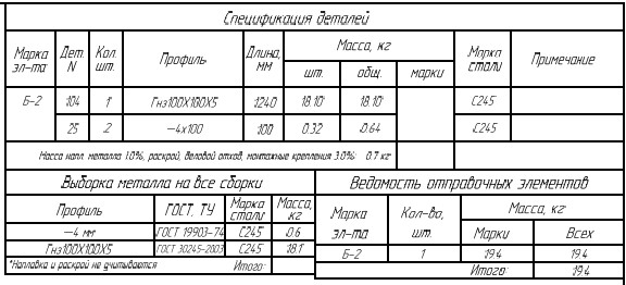

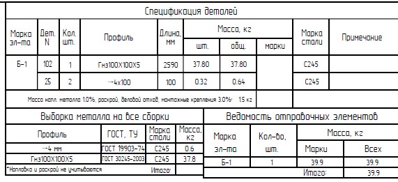

Добрый день! Пересел на среду топинженер со среды раша и началооось.

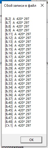

При печати в пдф стандартным инструментом, который никогда не подводил абсолютно, возникли проблемы. Некоторые чертежи печатает с ошибкой, на выходе выдает чертёж без рамки и всех таблиц. Во вложении его ругань - "Сбой записи в файл". Если печатать пдф-принтером - то печатает.
Заметил, что на чертежах, которые текла отказывается печатать, все шрифты курсивом (во вложении фрагмент). Как текла выбирает, какой чертёж делать курсивом, а какой нет? Что за глюк? Подскажите, пожалуйста. Нет желания переходить на пдф-креатор и прочее, если встроенный инструмент всегда исправно работал. Да и опять же не радует, что часть чертежей полностью курсивом, а часть нет
Аннотация 2020-07-10 115040.jpg (52.61 КБ) 3558 просмотров
Аннотация 2020-07-10 114956.jpg (54.14 КБ) 3558 просмотров
Аннотация 2020-07-08 130805.jpg (37.36 КБ) 3558 просмотров

Re: Ошибка печати pdf Tekla и принудительное завершение работы
Сообщение aleksander » 14 июл 2020, 11:44
Оказалось, что причина как у DevilMan, писавшего выше - не печатает чертежи со стыковыми швами. Насчёт прерывистых не проверял. Придётся их избегать
