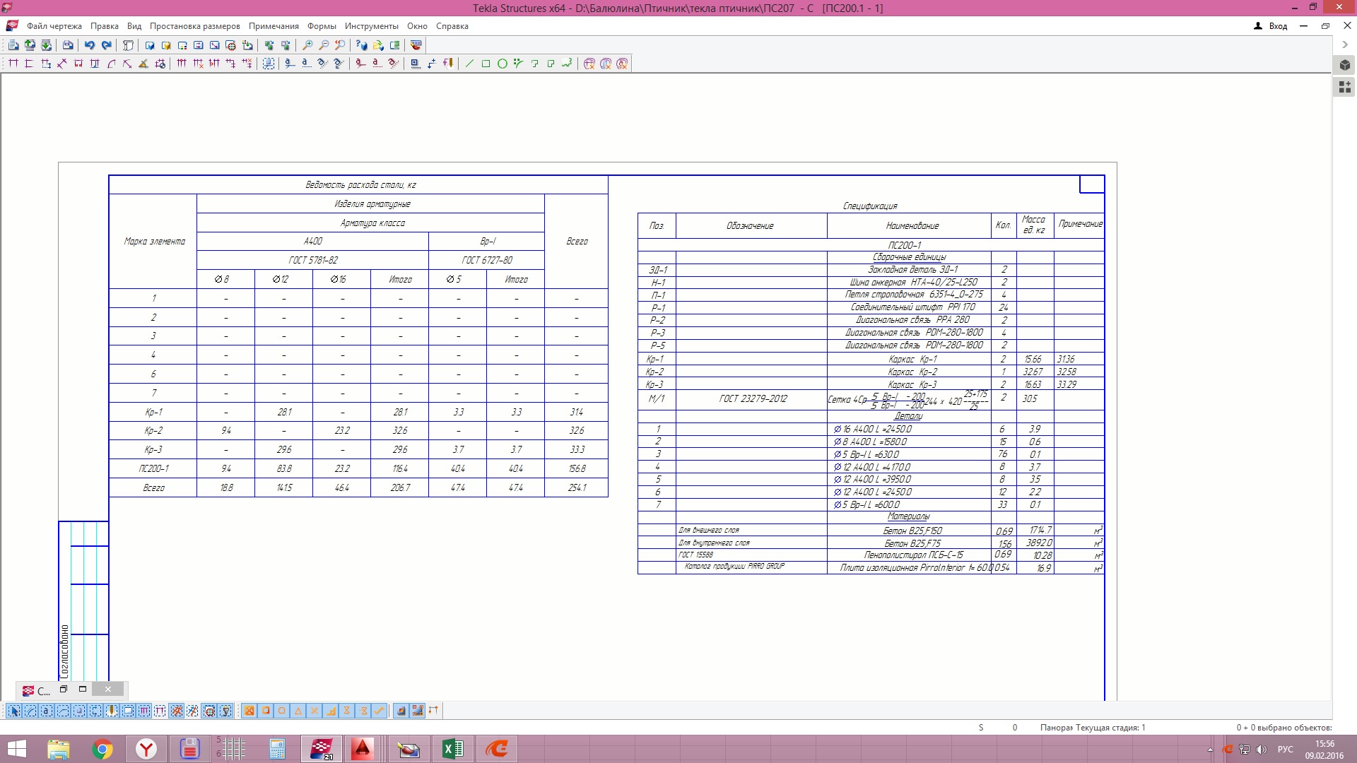

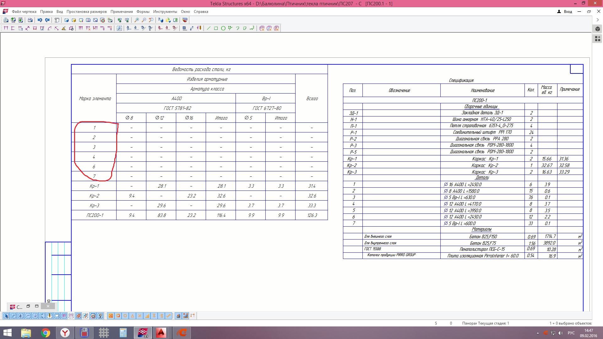

Добрый день! Появилась такая проблема..Подскажите, пожалуйста, как убрать лишние позиции?

Сообщение dinerta » 09 фев 2016, 15:16
А то расчленять не очень хочется))

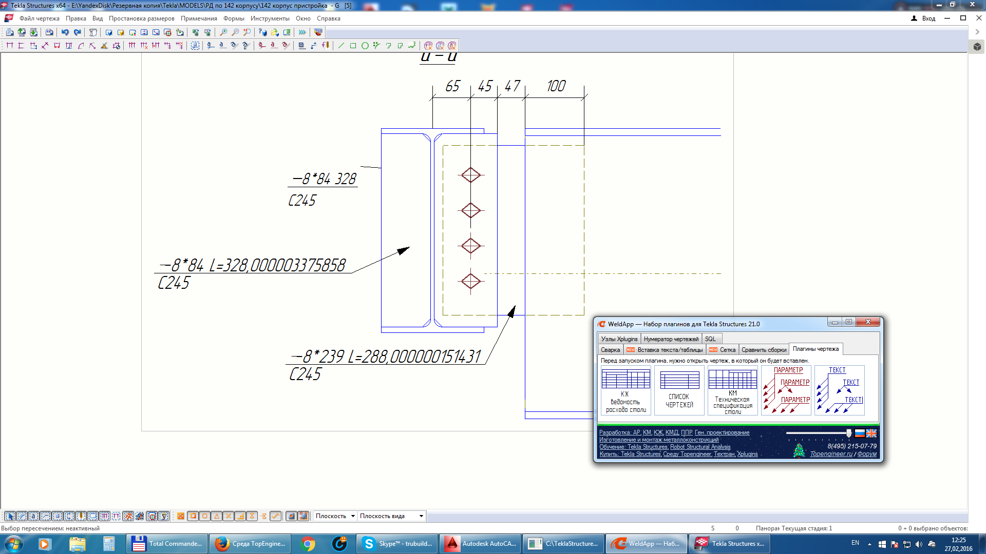

Здравствуйте. Никак не получается округлить параметр Длинна до 1 мм (см. картинку). В компаненте длина элемента округлена.

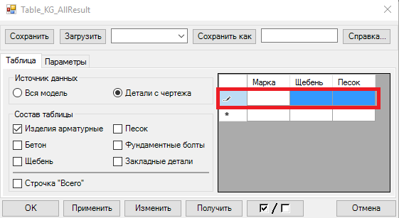

Не могли бы подсказать, что имеется ввиду под графой "Марка" в ведомости расхода стали? Чтобы не вводил, не реагирует почему-то таблица на это.
Скриншот 06-04-2016 160437.png (15.18 КБ) 9253 просмотра

Эта табличка нужна для того чтобы вручную вписывать данные по песку и по щебню.
Например, в таблице присутствует марка К1, в поле марка мы пишем «К1» и ставим объем песка
(и не забудьте поставить галочку напротив «Песок»).
