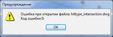

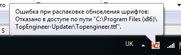

Нужно установить шрифты (пока ищем проблему, в новых версиях поправим)
Зайдите в папку C:\Program Files (x86)\TopEngineer-Updater в ней 3 шрифта:
GOST2304A.ttf
TeklaStructuresFont.ttf
Topengineer.ttf
Выделите их с зажатым Ctrl и правой мышкой в меню Установить.
Да и ошибка может выскакивать, даже если всё нормально, просто не обращайте внимания :) После установки так точно.

Перед установкой отключи факрвол и антивирус. Стандартный брендмауер почему то блокирует все.

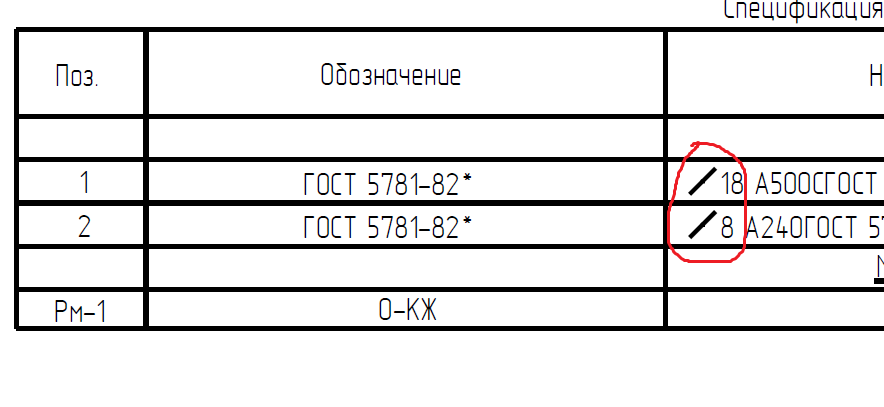

В текле 21 при печати не отображается символ диаметра и почему-то не передается то что шрифт наклонный. Это что-то не так установилость?

Пере установи с отключенным брандмауэр. Он блокирует установку шрифта.

С наклонным шрифтом та же проблема, при использовании встроенного ПДФ принтера, если использовать альтернативный ПДФ принтер, то все впорядке. Думаю, что это проблемы 21 версии, многовато глюков.
Так же проблемы с толщиной линий при печати таблиц шаблонов.
Ну и конечно же вы можете перейти на Текла 21 sp2. Некоторые баги устранены.
Some symbols caused problems in printing. This has now been fixed.

AndrejjerdnA писал(а):В текле 21 при печати не отображается символ диаметра и почему-то не передается то что шрифт наклонный. Это что-то не так установилость?
Та же фигня
Поставил в шаблоне цвет символа черным - теперь отображается)

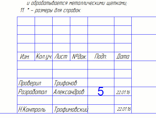

Привет форумчане!

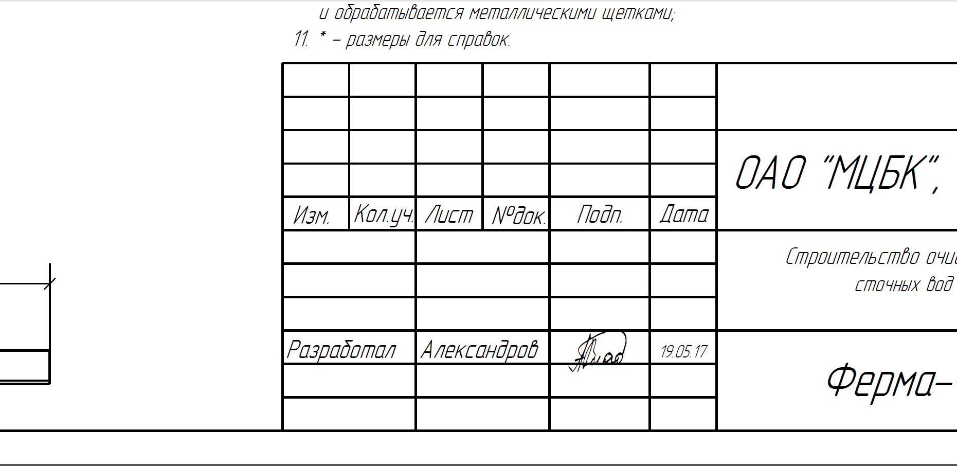

Кто-нибудь в курсе что случилось в текле 21.1- не вставляет подпись

Печалька, но по ходу это косяк 21.1 и у меня такая же ситуация, пришлось запихнуть подписи в символы и расставлять подписи полуавтоматически.

я в шаблон вставил

я в шаблон вставил
А как лучше вставлять? А то при вставке картинке она перекрывает ячейку при печати, да и качество выходит не очень...

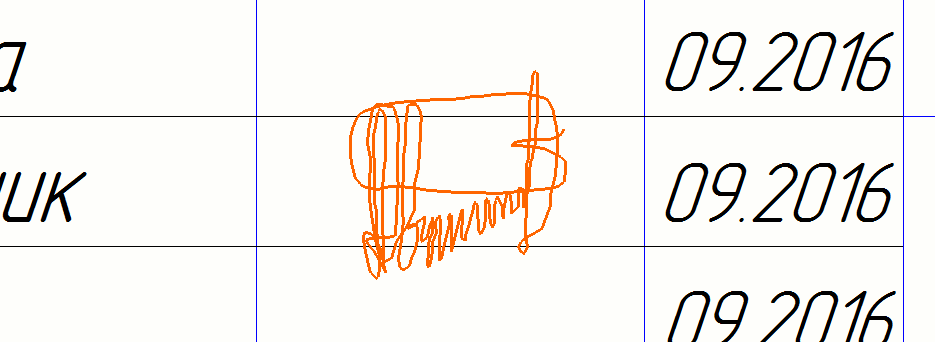

проблема появилась в 2016i, в 2016 не было... печатает в пдф цифры, экспортирует в автокад - подписи.
если шаблон открывать не через теклу, а сразу в TplED - все нормально, видно подписи, если через Теклу - только цифры
как вариант печати - экпорт в автокад, оттуда печать в пдф

Через редактор символов сделать "подпись-символ" и вставить в шаблон. Получается то что нужно, т.е. ничего не перекрывает.

В версии 21.1 при установке сервис паков текла реально перестает видит шрифты. Как вариант переставить теклу без сервис пакоов.

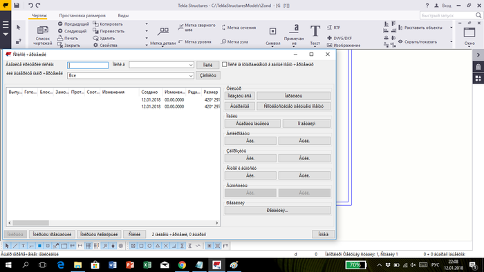

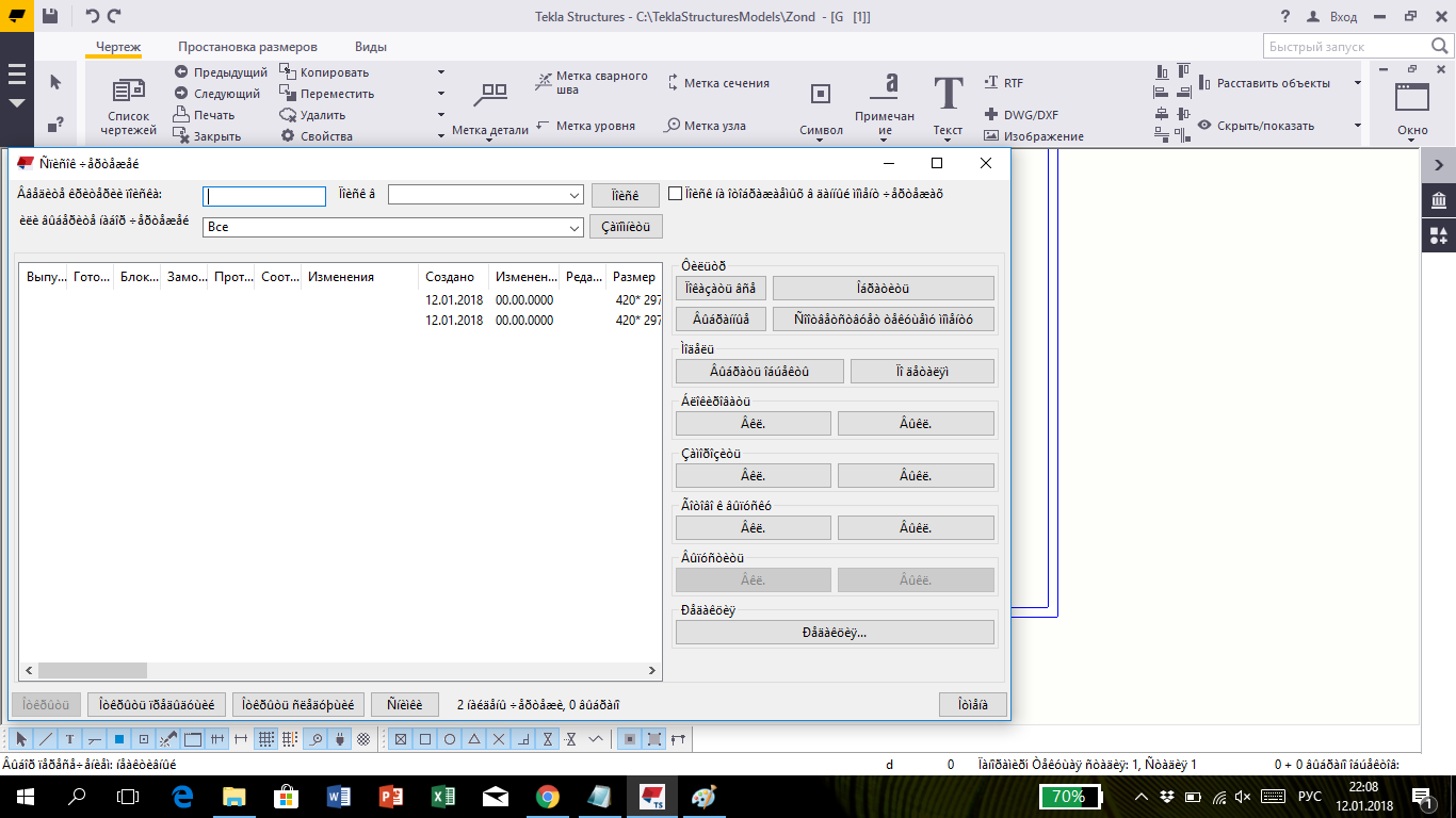

Доброе время суток, у меня сразу две проблемы:
1. не могу вставить подписи, начинаю редактировать шаблон, высвечивает что он открыть в другом месте и видно его только для чтения и соответственно корректировке не подается.
2. установила 17 версию, работает отлино,НО отображает корректно только ленту, нажимаю на компоненты ленты и вместо шрифта = иероглифы, у меня винда 10 и дома и на рабсте, на раоте работает всё корректно, дома установила всё также и беда. Помогите люди добрые!

Не могу найти данный шрифт в обеих указанных папках. Его можно как-то отдельно себе скачать?
Re: Проблема установки шрифтов
Сообщение Таран Д. А. » 14 мар 2025, 12:45
Julia P писал(а):
08 авг 2022, 10:03
storm писал(а):
07 дек 2015, 12:48
ENGINEER писал(а):Шрифт Topengineer.ttf такого в среде топинженер не вижу а где он расположен?
Должен тут лежать C:\Program Files (x86)\TopEngineer-Updater
Если нету, что странно, то там есть архив C:\Program Files (x86)\TopEngineer-Updater\etc.zip - в нем шрифты.
В трее снимите задачу Topengineer updater. Далее нажмите кнопку виндоус и найдите это приложение и запустите правой кнопкой от имени админа. Все установится корректно.
