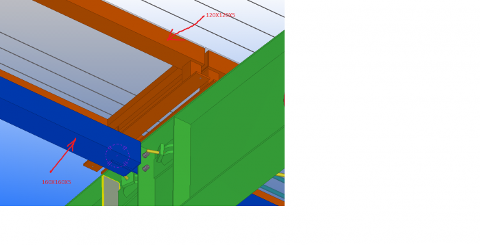

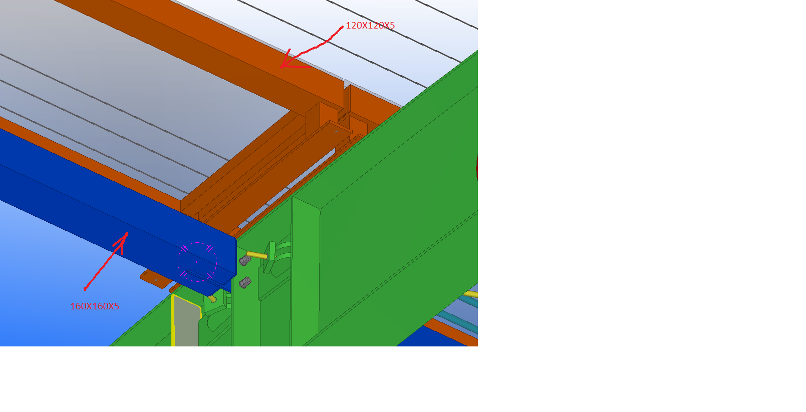

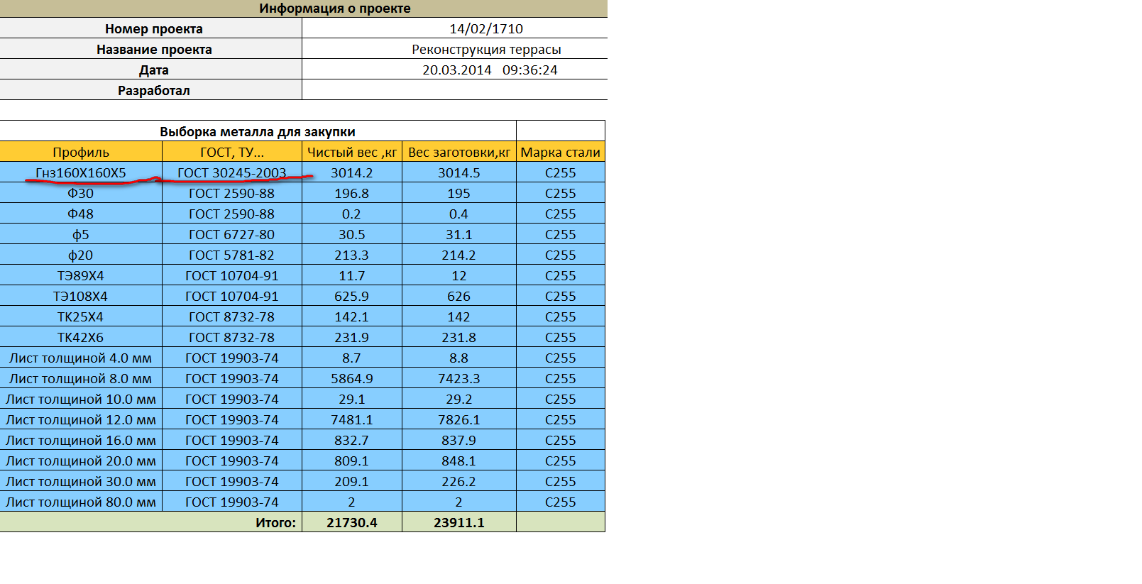

Среда топинженер. Обновление последнее. Проблема: в проекте есть трубы 160Х160Х5 и 120Х120Х5. Указанный в теме отчет создает экселевский файл, в котором есть только 160Х160Х5. В чем дело?
Для анализа вкладываю M_Ведомость металла.xls.rpt.
M_Ведомость металла.xls.rar
(5.73 КБ) 961 скачивание

По видимому length(GetValue("USERDEFINED.Bolt_Style")) не равен 1

Посмотрите в пользовательских атрибутах этих деталей. Может найдете различия.

Спасибо за помощь, все получилось. Поддержка, кстати, тоже помогла.
На будущее- кто столкнется с подобной проблемой- внимательно следить за назначением пользовательских атрибутов деталям- при занесении любого символа в спец. строки, элемент автоматом не попадает в стандартную ведомость.

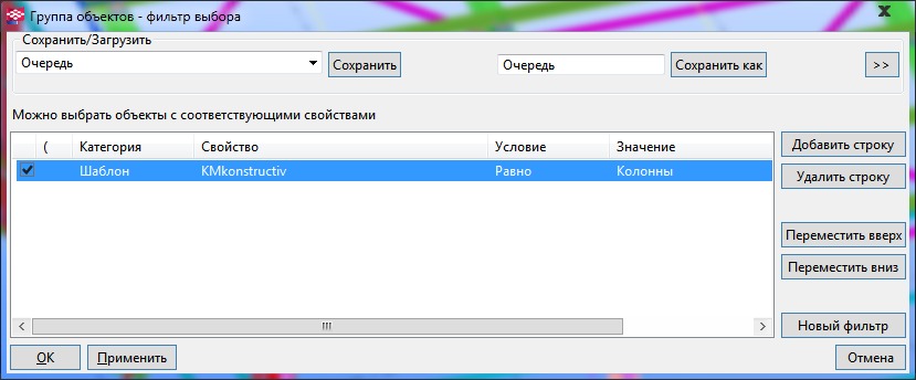

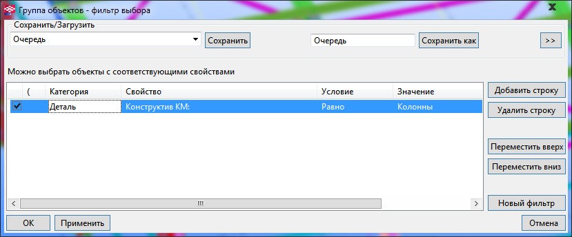

А отфильтровать как-то можно детали по "определенным пользователем атрибутам"?
Danila_ZLT
Сообщения: 603
Re: отчет M_Ведомость металла.xls.rpt
Сообщение Danila_ZLT » 22 мар 2014, 07:19
Можно.
Вот так:
Или так:
