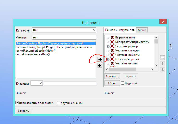

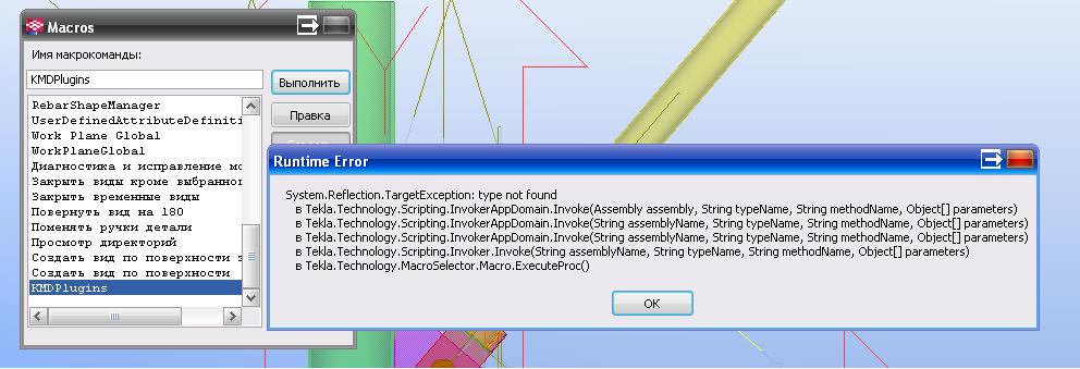

Подскажите пожалуйста как запустить нумератор? KMDPlugins лежит в Tekla Structures\17.0\nt\bin\plugins. Запустить не получается ни при создании кнопки RenumDrawingsPlugin, ни при запуски макроса.

KMDPlugins.dll - это библиотека
нужно запускать так:
Алексей
Сообщения: 118
Re: Нумератор не нумерует чертежи Tekla Structures
Сообщение Алексей » 05 фев 2014, 10:54
Alex писал(а):KMDPlugins.dll - это библиотека
Alex, и так не запускается. Кнопка создается, но она без рисунка. При ее нажатии нумератор не запускается. Такое ощущение что в Tekla нужно еще прописать пути откуда должна читаться эта библиотека.

в 19.1 открылась
какая версия у вас?
возможно программер скомпелировал что то не так
Alex
Сообщения: 236
Сообщение Alex » 05 фев 2014, 11:08
проверил на 19.0 и 19.1
скачал отсюда viewtopic.php?f=6&t=95
все работает и запускается

TS 17 SR1
Спустя некоторое время...
Alex, я пришел к выводу что загружаемые обновления к 17 версии не содержали обновлений по сварке. После ручной замены файлов от 27.01.14 все заработало. Спасибо!
