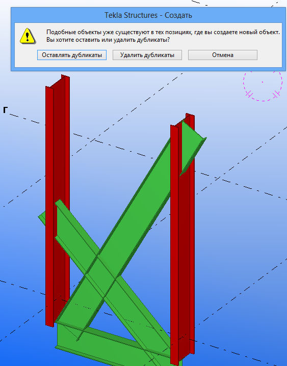

Проблема в следующем в среде rus, всё нормально ставишь колонны по ней балки.
Выбираешь среду TopEngineer колонны создаются балки нет.
Как я с этим боролся но не помогло-
Переустанавливал теклу и среды чистил реестры.
Да, сначала было в среде TopEngineer нормально, только болты не создавались а потом и балки перестали.
Помогите в какую сторону копать.

Всё равно не создаётся, на косую получается нижний по прямой тоже идёт, а вот середина и верх не просматриваеться но он будто там есть, выскакивает сообщение о дубликате
может глубину вида нужно подправить?

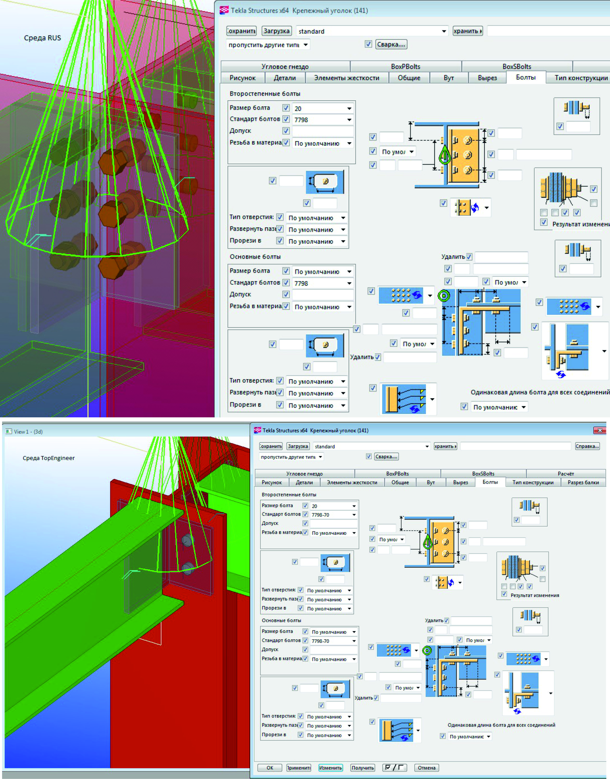

Не создавались балки в виндус-8 (64) на этом-же компе запускаю Tekla Structrues на виндус-7(64) всё нормально и балки и колоны, только в среде RUS болты вставляются а в Среде TopEngineer нет по скриншотам видно настройки одинаковые.
Помогите хочеться работать в виндус-8 (64)а не в виндус-7(64) и по болтам не ясно.

Короче поверхностное чистка реестра с удалением программой Uninstall Tool не помогло.
jv16 PowerTools 2014 решила проблему.
Вопрос Снят.
Только вот с болтами проблема осталась ну не вставляются в среде TopEngineer а в rus почему то всё ок. Администратор ответите пожалуйста.
