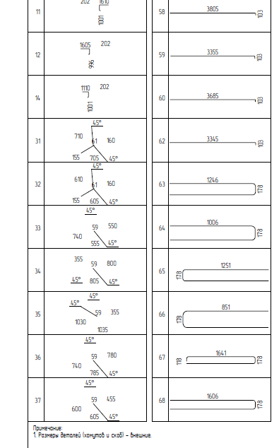

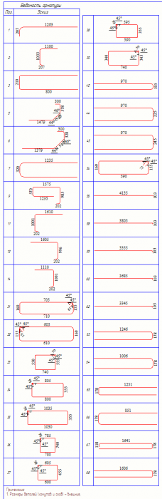

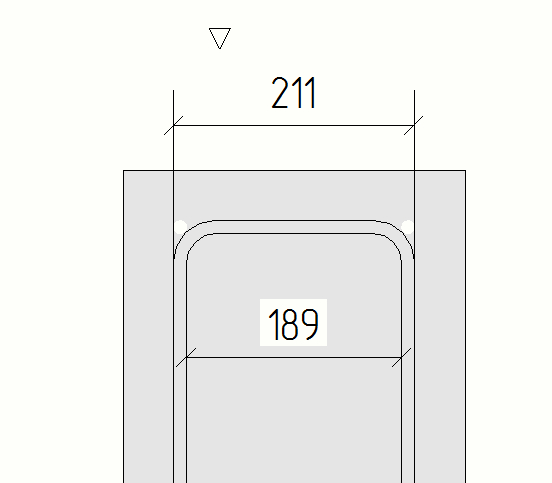

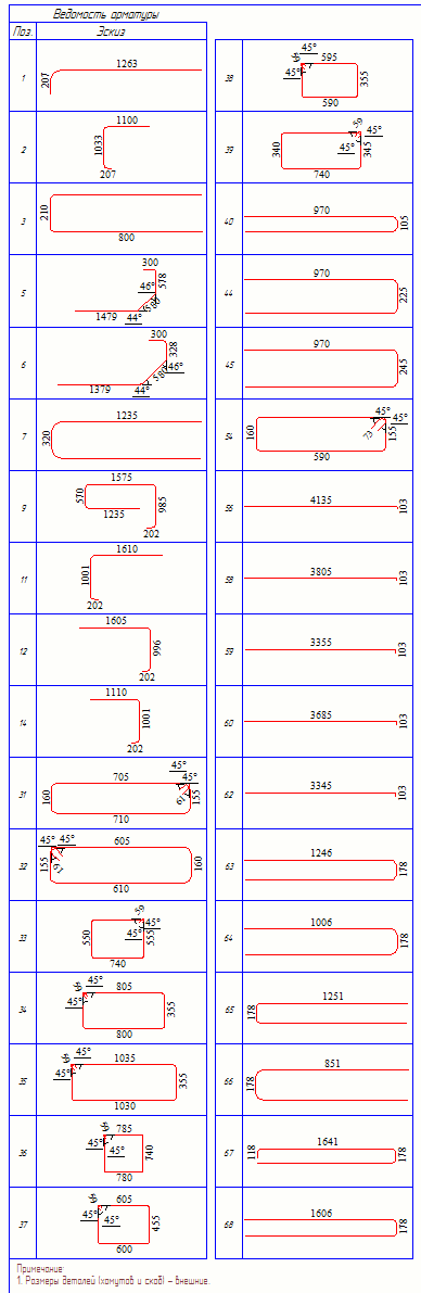

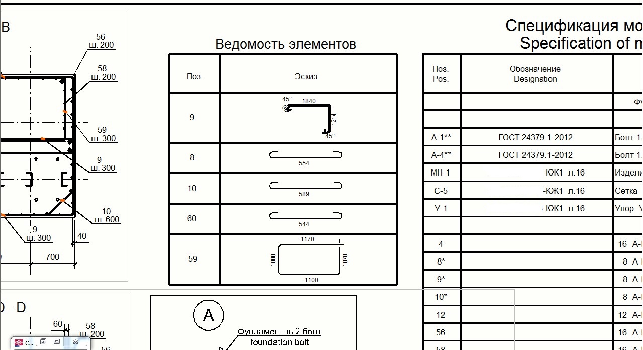

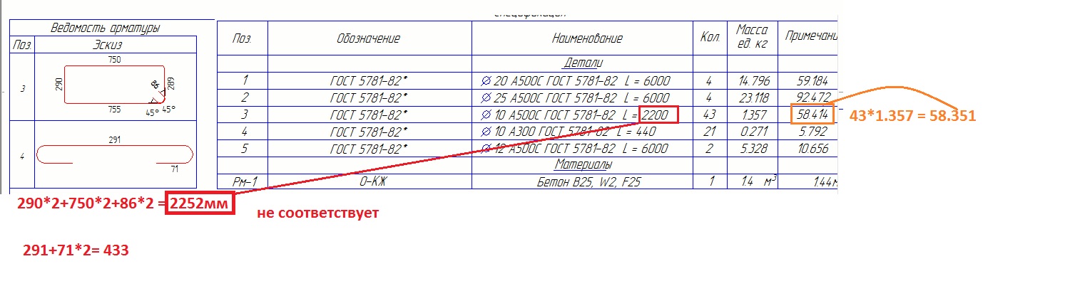

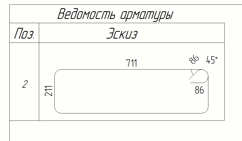

Замечание по КЖ- принципиально размеры хомутов в ведомостях деталей указывать по внутреннему габариту. Насколько я смог понять, в среде задумано по внешнему. Это не правильно.
размеры хомута
эскиз в ведомости

alstey писал(а):Очень одобряю идею заниматься КЖ в тёкле. Очень востребовано. Ребята-молодцы.
Да я в курсе. Но исправить пока нет возможности. Больно специфично эта картинка образуется и не всеми параметрами ее можно управлять. Тут уже надо чтобы сами разработчики дали возможность более гибких настроек.
Есть предложение: под ведомостью делать подпись - "Примечание: размеры хомутов даны по внешней грани"
Тоже столкнулся с такой проблемой
Re: Вопросы и замечания по КЖ
Сообщение alstey » 06 фев 2014, 23:48
teandrey89 писал(а):Есть предложение: под ведомостью делать подпись - "Примечание: размеры хомутов даны по внешней грани"
Можно, конечно. Но ведь примечания не читают :)

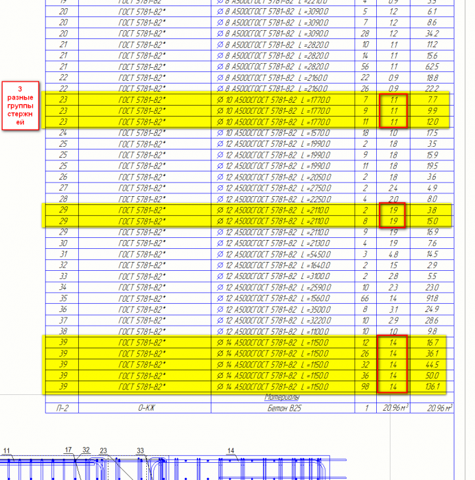

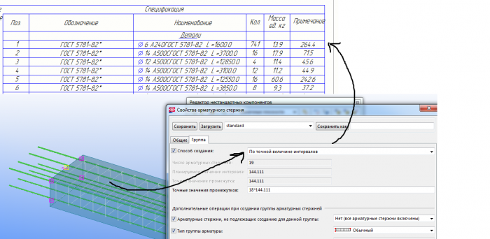

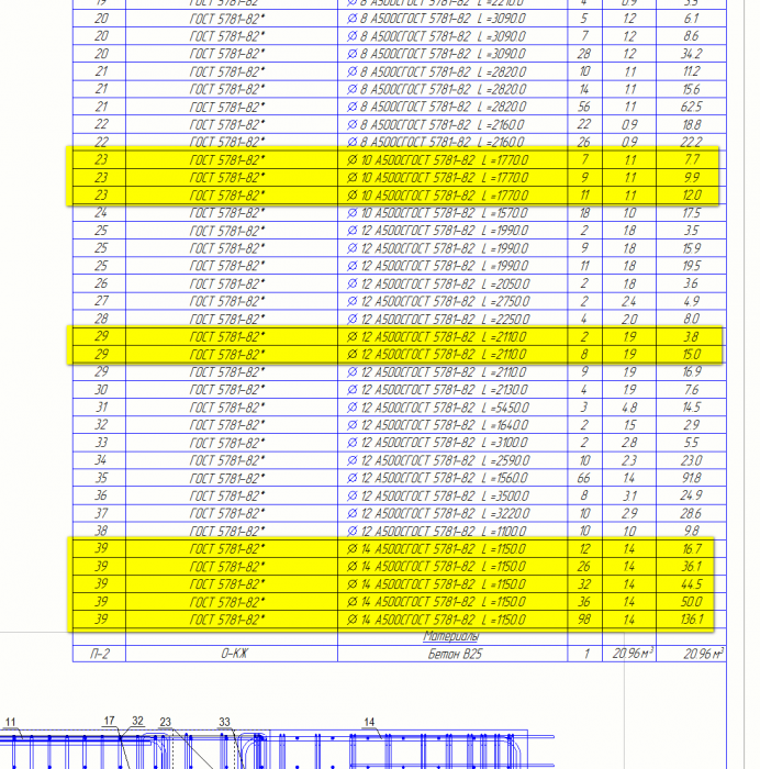

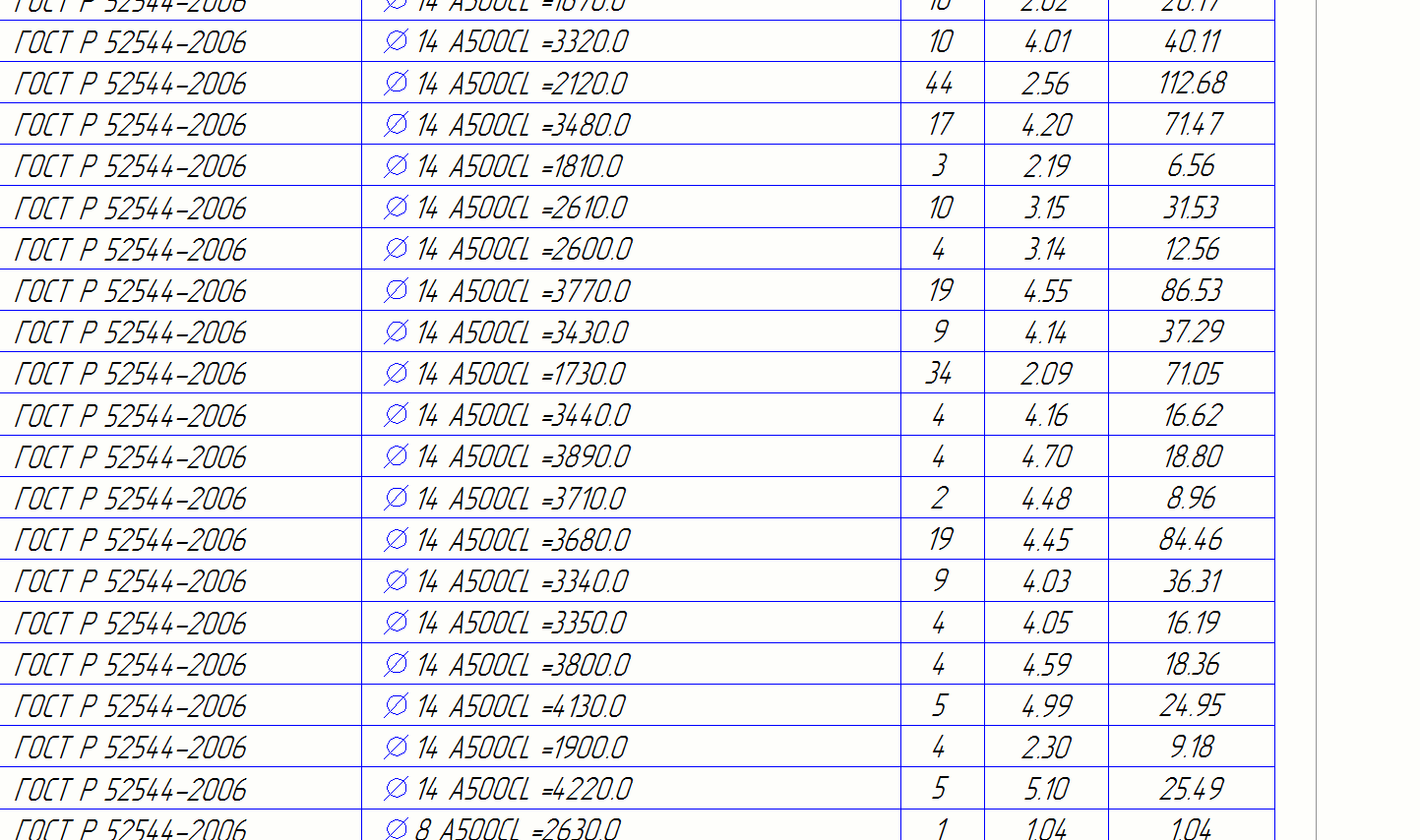

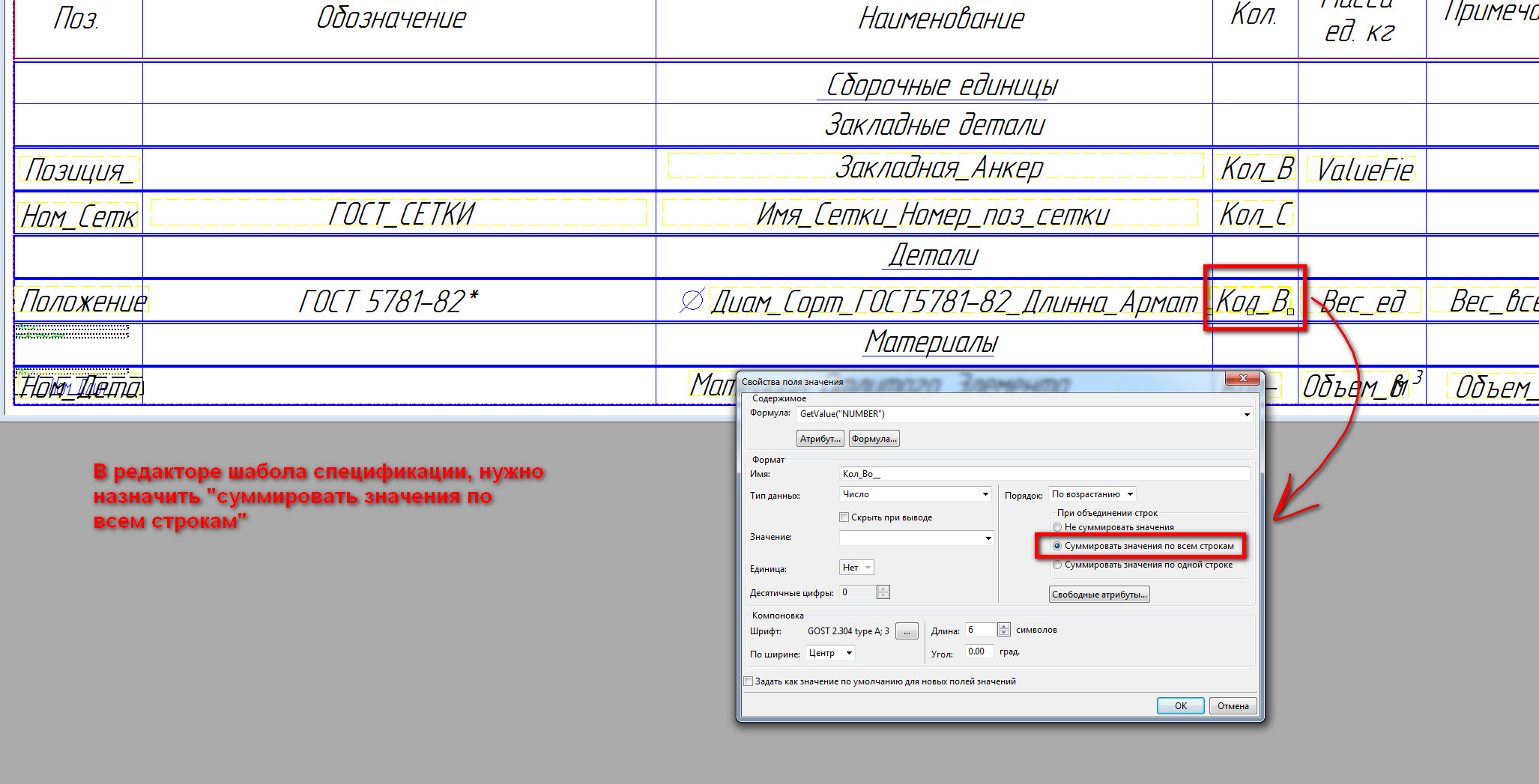

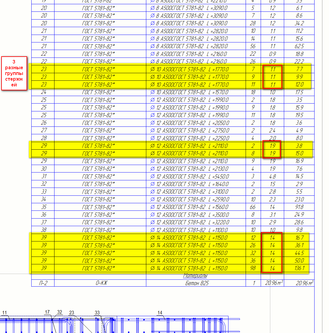

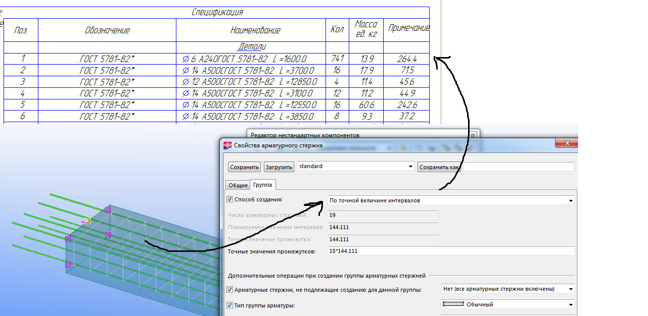

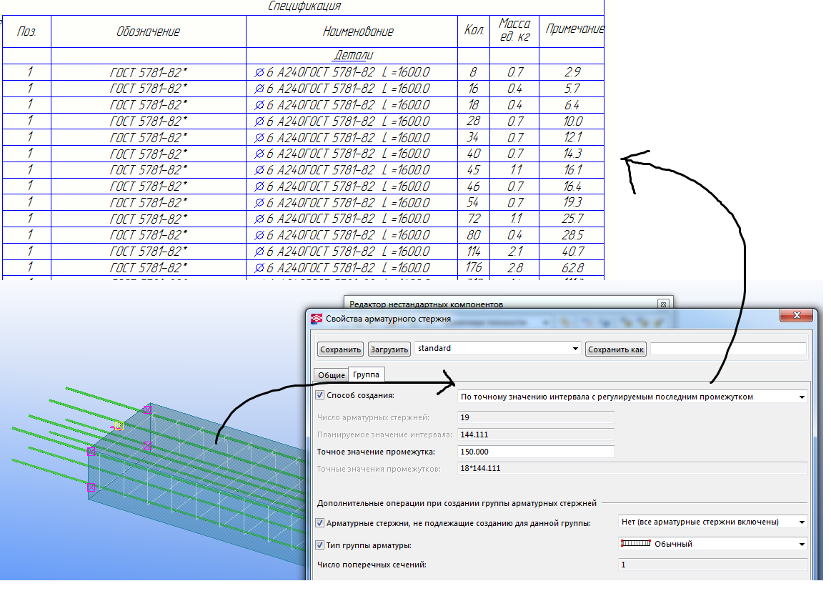

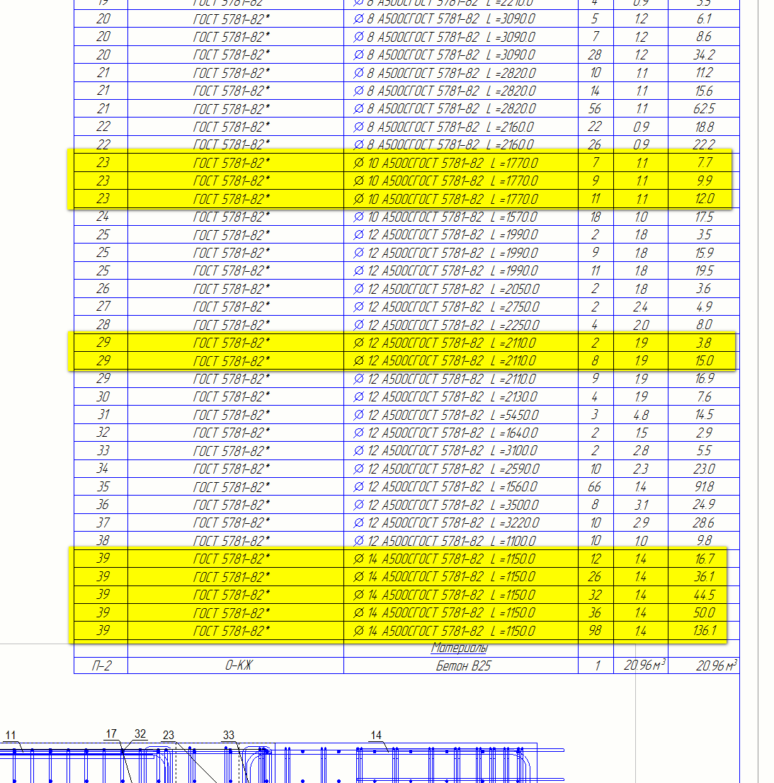

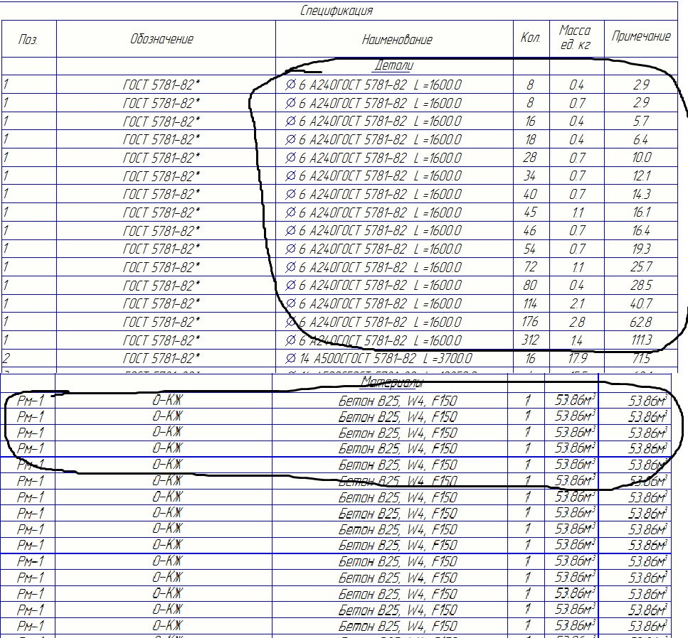

Вопрос как избавится от дублирования позиций в спецификации?
Стержни одинаковые но в разных группах находятся. Я попробовал разгруппировать при этом все получилось. Но уж очень хочется все в группах оставлять.
Желтым выделены одинаковые арматурные стержни, но входящие в разные группы
Сообщение CuPo>I<a » 04 июл 2014, 09:51
а то, что масса штуки х кол-во неправильно считается, это не смущает? :)
teandrey89
Сообщения: 120
Откуда: Saint Petersburg
Сообщение teandrey89 » 04 июл 2014, 09:55
CuPo>I<a писал(а):а то, что масса штуки х кол-во не совпадает, это не смущает? :)
Нет масса штуки у одинаковых позиций совпадает...
Сообщение CuPo>I<a » 04 июл 2014, 10:14
я ж не про это
штука х кол-во неправильно посчитано
teandrey89
Сообщения: 120
Сообщение teandrey89 » 04 июл 2014, 10:18
CuPo>I<a писал(а):я ж не про это
Да все правльно: 23 позиция всего 3 группы стержней в первой 7 штук, во второй 9, в третьей 11 - так вот мне надо что б они в одной строке отображались и количество было 27 штук
Сообщение CuPo>I<a » 04 июл 2014, 11:10
ну....правильно так правильно

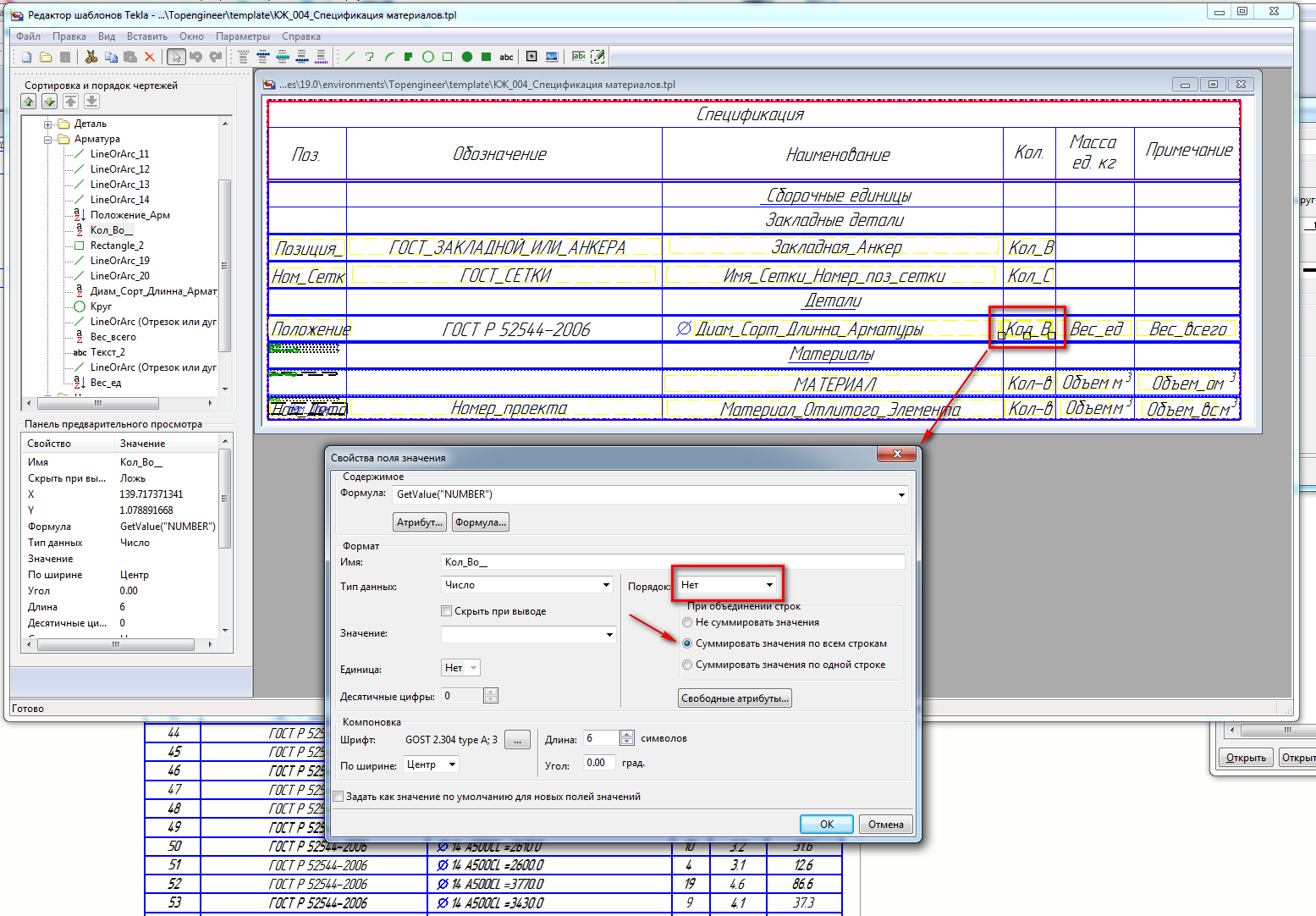

Сообщение Yuzer » 04 июл 2014, 11:14
Если это один отлитый элемент, то в "количестве" в шаблоне должно стоять "суммировать по всем строкам".

Сообщение teandrey89 » 04 июл 2014, 11:36
Yuzer писал(а):Если это один отлитый элемент, то в "количестве" в шаблоне должно стоять "суммировать по всем строкам".
А поточнее с картинками можно?
Yuzer
Сообщения: 200
Откуда: Україна Харків
Сообщение Yuzer » 05 июл 2014, 22:17
В среде топинженер должно суммировать.

Сообщение teandrey89 » 07 июл 2014, 10:41
Должно но не обязано) среду люди создавали...
teandrey89
Сообщения: 120
Сообщение teandrey89 » 09 июл 2014, 13:05
Вопрос на счет повторяющихся позиций снят.

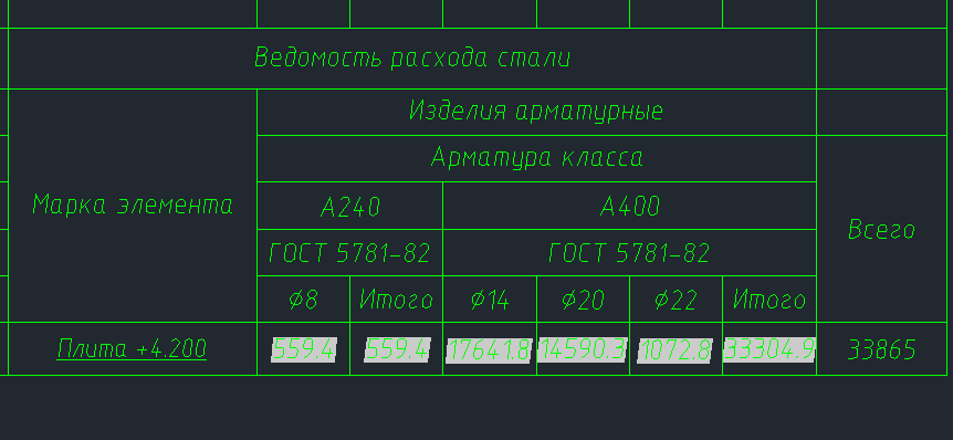

А как насчет правильности подсчета "Вес_Всего"?
10*1.0=9.8???
Даже калькулятора не надо, в глаза сразу бросается :ugeek:

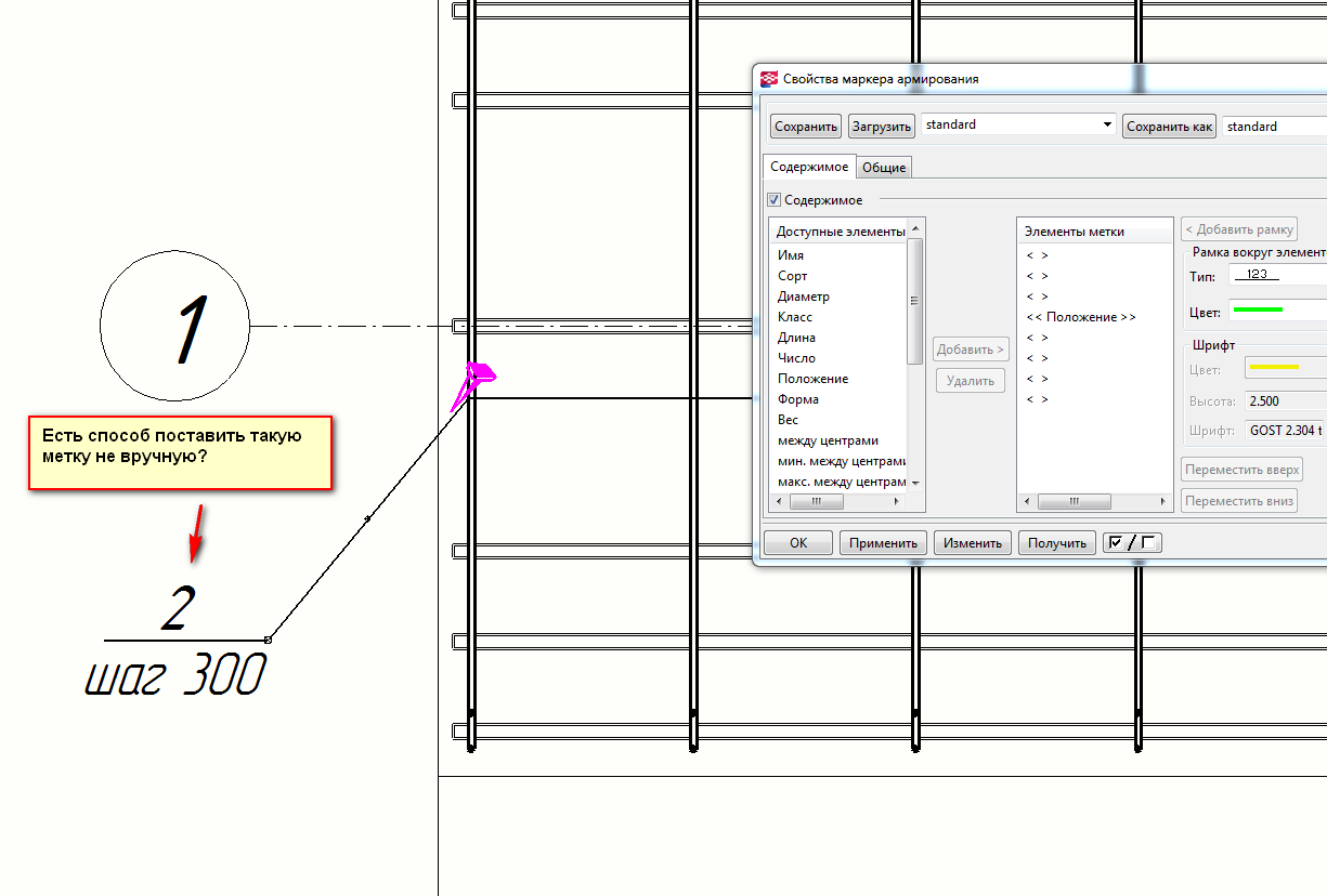

Сообщение teandrey89 » 09 июл 2014, 13:28

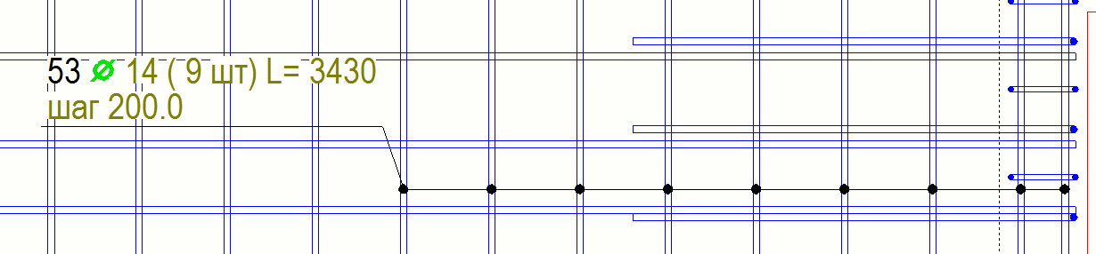

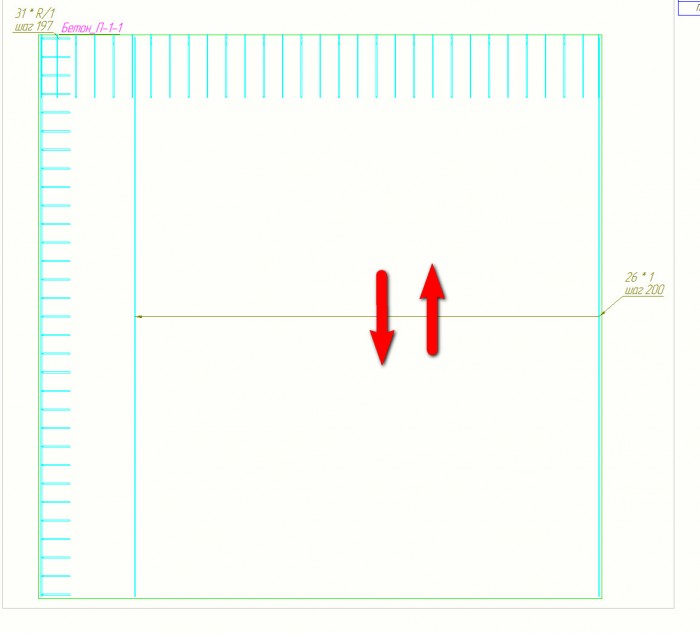

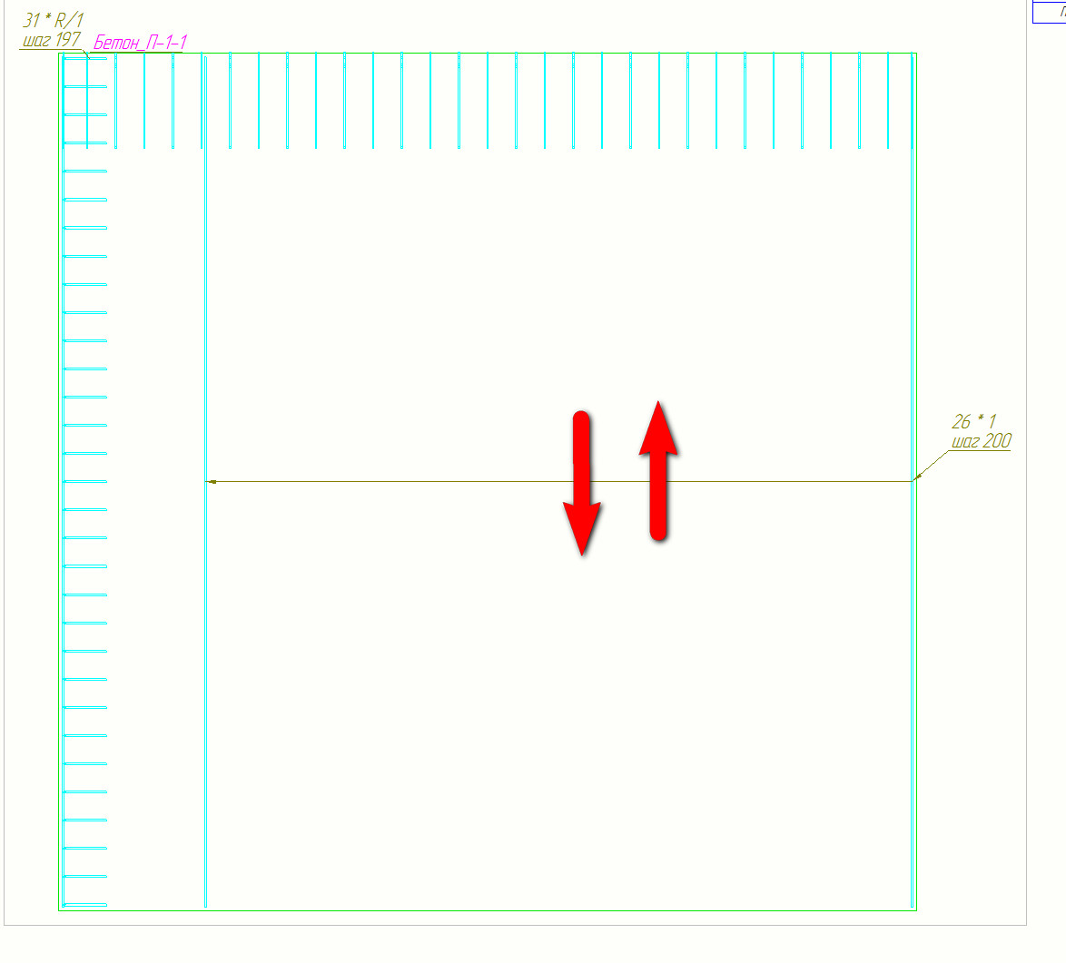

Распределение арматуры
Распределение арматуры.png (5.33 КБ) 31418 просмотров
CuPo>I<a писал(а):а я еще тогдаааа говорил...

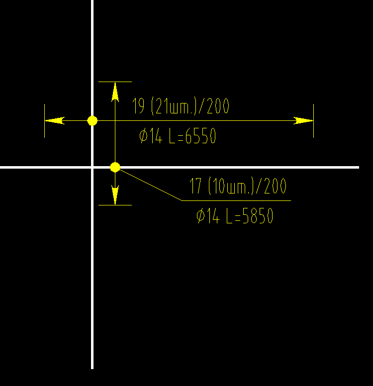

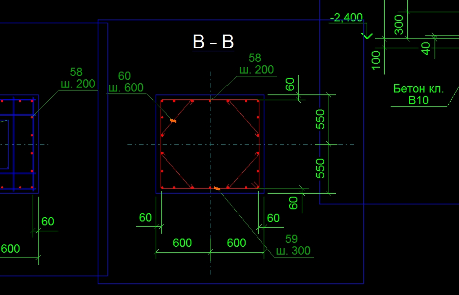

А не знаешь можно ли отображать распределение стержней вот в таком виде...

Сообщение teandrey89 » 09 июл 2014, 13:36

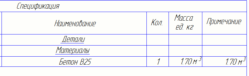

Danila_ZLT писал(а):А как насчет правильности подсчета "Вес_Всего"?
10*1.0=9.8???
Увеличил значение веса до двух десятичных знаков, ошибки в сотых долях не критично).

Сообщение CuPo>I<a » 09 июл 2014, 13:39
teandrey89 писал(а):А не знаешь можно ли отображать распределение стержней вот в таком виде...
пробовать надо, я жб не делал в текле.
в сетке арматурной задается шаг в модели? в редакторе шаблонов можно этот параметр вытащить?
ЗЫ сделай уже округление, раз в среде этого нет. (round)

Сообщение teandrey89 » 09 июл 2014, 13:56
Да шаг задается и вытащить на маркер все это можно, а вот как стрелки сделать вопрос?
Сообщение CuPo>I<a » 09 июл 2014, 14:00
размером можно или линию нарисовать со стрелками на концах

Сообщение teandrey89 » 09 июл 2014, 14:29
CuPo>I<a писал(а):размером можно или линию нарисовать со стрелками на концах
Это не серьезно)

Не нужно. Хватает любителей спецификации пересчитывать. Меньше вопросов будет.

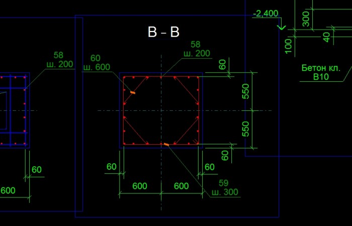

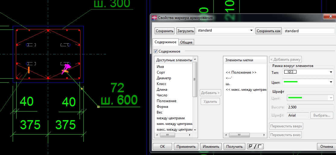

teandrey89, не нужно ставить в метке армирования - целевое расстояние. Лучше ставить мин/макс между центрами.
Распределительную арматуру делаю через отображение центрального стержня+метка. Если ставить зону, то лучше отображать первый и последний+размеры.
Покажи если можно пару примеров армирования плит и балок...

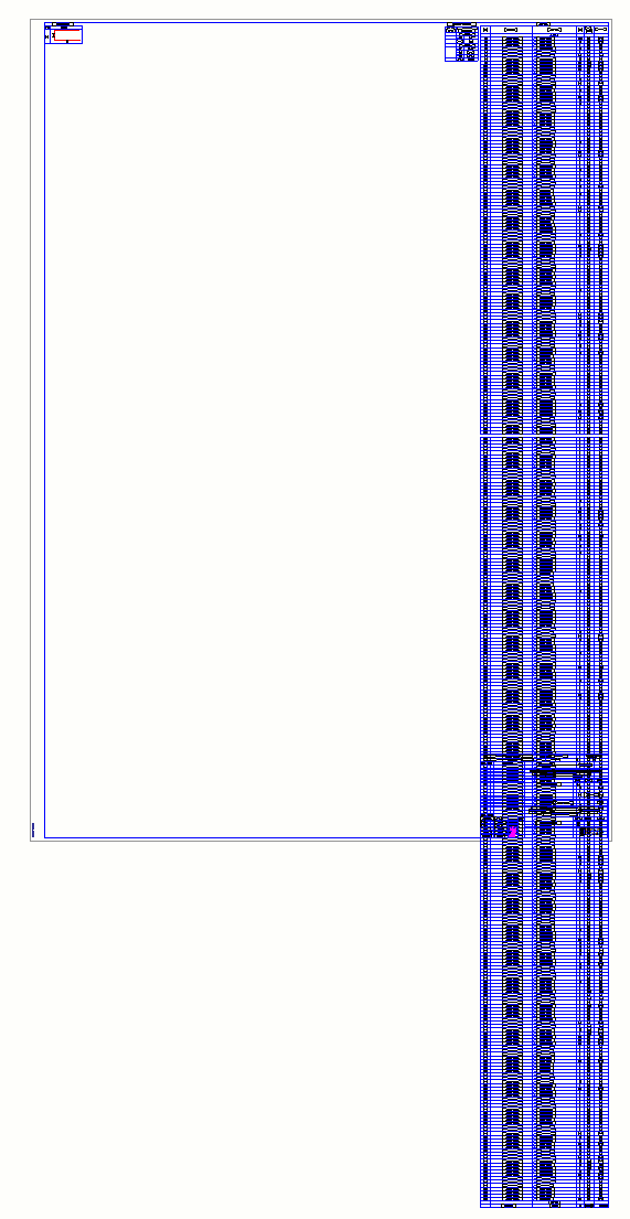

Некорректное отображение деталей в ведомости деталей при выводе на печать!!! (А когда лист редактирую то все отображается нормально)
Как это поправить?
Yuzer
Сообщения: 200
Сообщение Yuzer » 13 июл 2014, 21:13
А с чем сравнить этот скрин?
teandrey89
Сообщения: 120
Сообщение teandrey89 » 13 июл 2014, 22:12
Yuzer писал(а):А с чем сравнить этот скрин?
Какаято внутренняя ошибка наверно была. Сделал новый лист все ОК.
А должно быть вот так.

При дабавлении маркера армирования группы стержней, не могу его двигать по длине стержня, он как бы привязан (заморожен) на одном месте... :?
Это очень неудобно при оформлении листа. Конечно можно пользоваться ассоциативными выносками, но они привязываются только к одноми стержню, а маркер армирования к двум.
Zezza
Сообщения: 152
Сообщение Zezza » 11 сен 2014, 11:48
teandrey89 писал(а):При дабавлении маркера армирования группы стержней, не могу его двигать по длине стержня, он как бы привязан (заморожен) на одном месте... :?
С шифтом зажатым попробуй.
teandrey89
Сообщения: 120
Сообщение teandrey89 » 11 сен 2014, 12:30
Спасибо !!! :D

Сообщение Max 8 » 09 окт 2014, 18:20

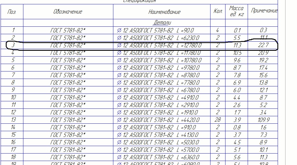

Подниму старый вопрос про спецификация, и про длину стержней в ведомости элементов.
Сумма длин участков хомута не соответствует общей длины стержня, и к сожалению в большую сторону, что очень смущает строителей (собственно из-за них эти 2 вопроса и назрели, очень уж дотошные). Длина хомута на 52мм больше чем указано в спецификации. Пробывал редактировать параметр подсчета длины деталей, как в справке сказано в "Вычисление длины арматурных стержней ", но к детали в ведомость деталей на забиты, и ничего путного не получилось. А хотелось чтоб размеры соответстваовали, или во всяком случае в спецификации длина больше была чем по сумме длин в ведомости деталей (спишу на загибы и т.д.).
А второй момент уже поднимался - неправильно считает конечную сумму всех деталей. Получается больше в итоге, и round не помогает, т.к. общая длина записана отдельным параметром в шаблоне. Как сделать чтоб простая арифметика соответствовало реальности
Yuzer
Сообщения: 200
Сообщение Yuzer » 09 окт 2014, 19:27
Оно и не будет сходится. Почитай в справке как формируется длина фрагмента стержня.
Длина 2200 - правильная.
Сделай под такую форму гнутья свою картинку и выведи на нее нужные тебе атрибуты.
Будет замечательно.
С циферкой в примечаниях - не подскажу. Я никогда не понимал зачем она там.
А вообще, запили свою спецификации - будешь точно знать что и откуда берется.

Сообщение Max 8 » 10 окт 2014, 09:48
Да, в справке читал про длины стержней: 2 варианта представления + 1 через формулы, только для этого нужен заполненный Диспетчер форм арм. стержней (подумал что через формулу можно будет вычислить уменьшенную длину хомута по внутренним граням, что пытались сделать вначале темы). Но это еще впереди, когда время будет, а пока нужно чертежи выдавать и думал кто-то уже вывел правильные атрибуты в ведомостях деталей. В ведомости арматуры за это отвечает атрибут "CONTENTTYPE -Тип содержимого", в котором все вместе забито и форма арматуры и его размеры (отдельно редактировать размеры не разобрался как), в созданиях собственных атрибутов еще на разобрался. Спасибо за ответ)

AndrejjerdnA
Сообщения: 103
Сообщение AndrejjerdnA » 21 окт 2014, 07:59
Доброго времени суток!
Не подскажите, почему получается такая картина... Для стержней с одинаковой длиной пишет совершенно разные веса и повторяет расход бетона на отлитый элемент много раз (видимо по количеству элементов из которых создан отлитый элемент). Не подскажете, в какую сторону копать?
Yuzer
Сообщения: 200
Сообщение Yuzer » 21 окт 2014, 12:02
1. Или много одинаковых отлитых элементов друг на друге.
2. Или чертеж сделан чертежом общего вида и видно много одинаковых элементов.
teandrey89
Сообщения: 120
Сообщение teandrey89 » 21 окт 2014, 13:50
Чтобы арматура не разбегалась в спецификации, нужно кликнуть 2 раза по спецификации, зайти в редактор шабола и дальше смотри прикрепленную картинку... :arrow: :idea:
Армирование в ТЕКЛА / Reinforcement in TEKLA
teandrey89
Сообщения: 120
Сообщение teandrey89 » 21 окт 2014, 13:52
Кстати выше по теме этот вопрос уже был задан и получен ответ :D
AndrejjerdnA
Сообщения: 103
Сообщение AndrejjerdnA » 21 окт 2014, 14:58
Суммировать по строкам я пробовал, это не дает никакого эффекта.
AndrejjerdnA
Сообщения: 103
Сообщение AndrejjerdnA » 21 окт 2014, 18:24
Если обратите внимание, веса стержней сильно различаются, при одной и тоже длине
AndrejjerdnA
Сообщения: 103
Сообщение AndrejjerdnA » 21 окт 2014, 19:38
Немного разобрался где зацепка, но не пойму с чем это связано.
В проекте есть компонент по армированию элемента, если для группы поперечных стержней назначить расстановку по величине интервалов ,то все нормально (кроме пляшущего веса :) ) (рис.1.png), если же назначить например способ создания с регулируемым промежутком , то получается как на рис.2.png. Никто не может подсказать, что делаю не так?

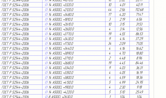

может стоит выключить еще и сортировку по количеству? чтобы совсем всё хорошо было))) :)
AndrejjerdnA
Сообщения: 103
Сообщение AndrejjerdnA » 22 окт 2014, 09:59
meart писал(а):
teandrey89 писал(а):Чтобы арматура не разбегалась в спецификации, нужно кликнуть 2 раза по спецификации, зайти в редактор шабола и дальше смотри прикрепленную картинку... :arrow: :idea:
Это тоже не помогает.
В среде Russia стержни считаются нормально.

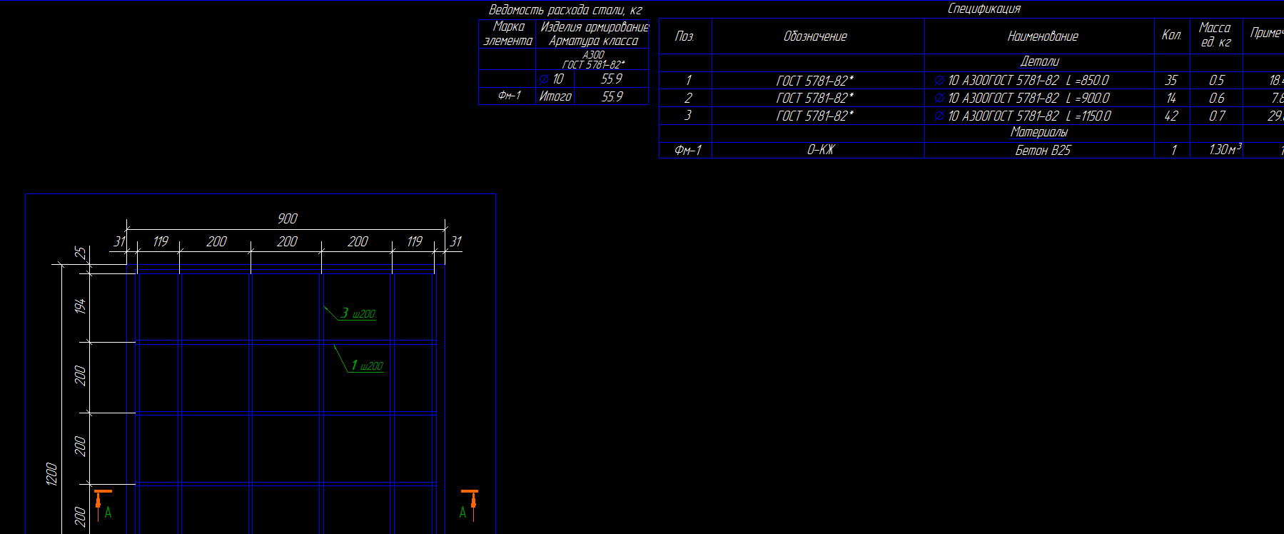

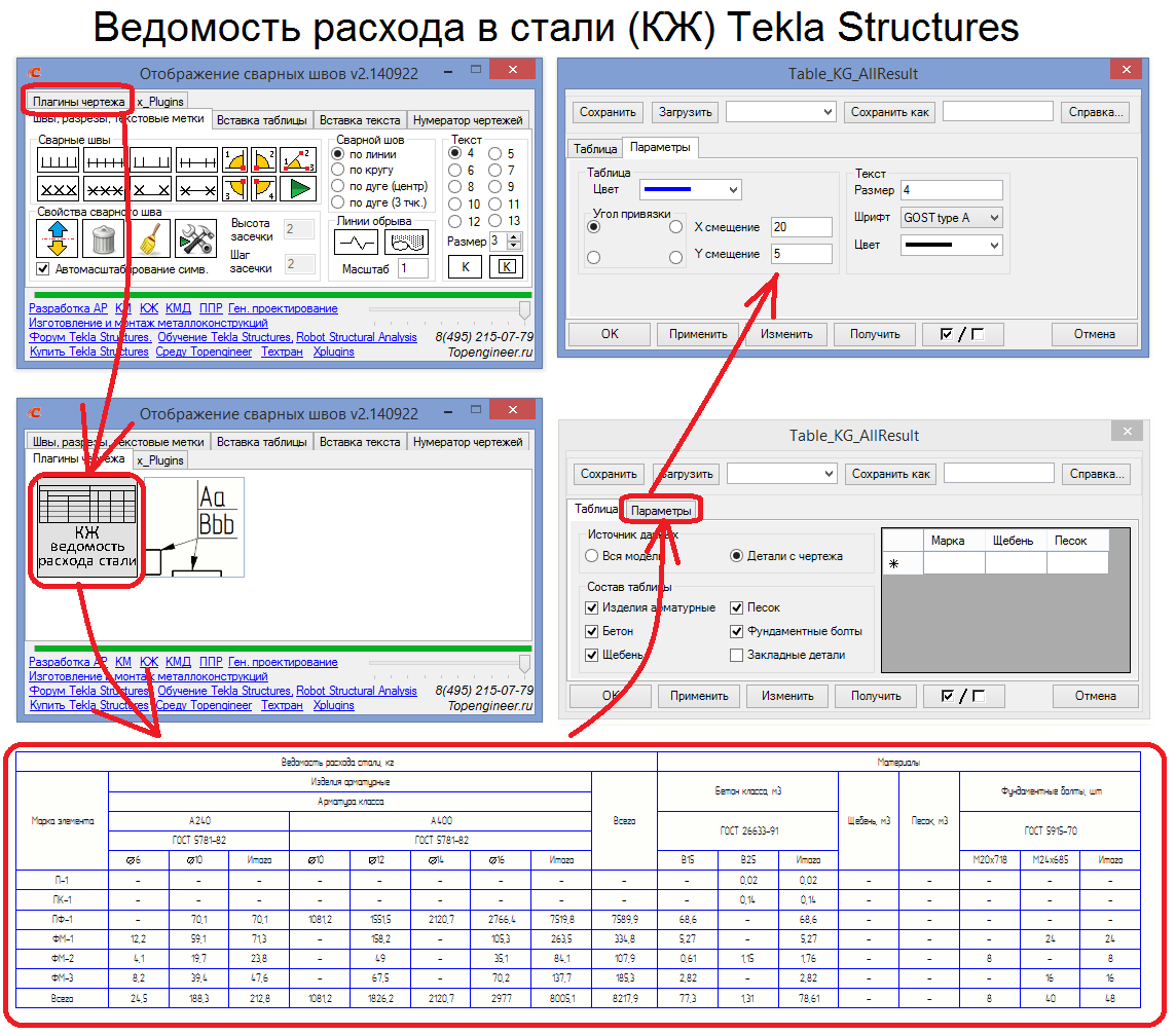

Ведомость расхода стали в гостовском варианте не отображается, даже при создании нового проекта, подскажите что надо сделать, чтоб она отображалась. пс, обновился недавно.
Сообщение Таран Д. А. » 24 окт 2014, 10:44
anatolymazur писал(а):Ведомость расхода стали в гостовском варианте не отображается, даже при создании нового проекта, подскажите что надо сделать, чтоб она отображалась. пс, обновился недавно.
Укажи конкретнее что не устраивает.

AndrejjerdnA писал(а):Немного разобрался где зацепка, но не пойму с чем это связано.
А с моим вопросом что-то можно сделать? Не получается понять в чем проблема с объединением поз.1 в спецификации.
anatolymazur
Сообщения: 18
Регистрация: 10 окт 2014, 12:36
Сообщение anatolymazur » 30 окт 2014, 10:05
Ну чтобы не в стоблбик была ведомость расхода стали, а в строку.
Сообщение Таран Д. А. » 03 дек 2014, 16:24
Типо этого?
метки армирования
Сообщение alstey » 07 дек 2014, 17:08
Подскажите, как правильно задавать метки армирования.

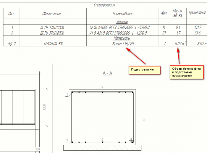

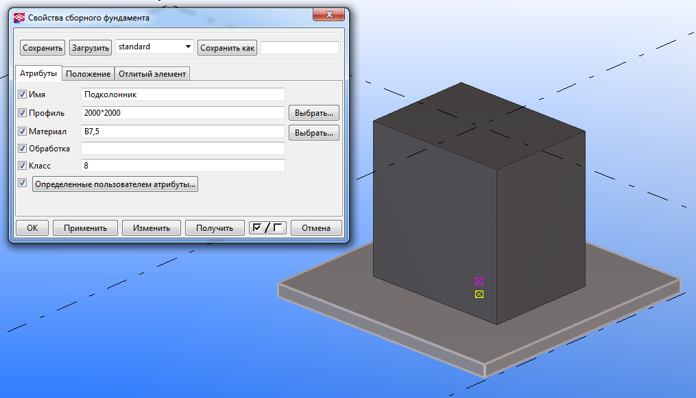

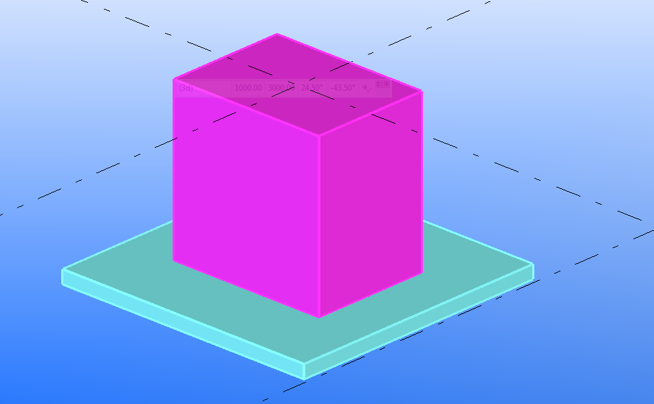

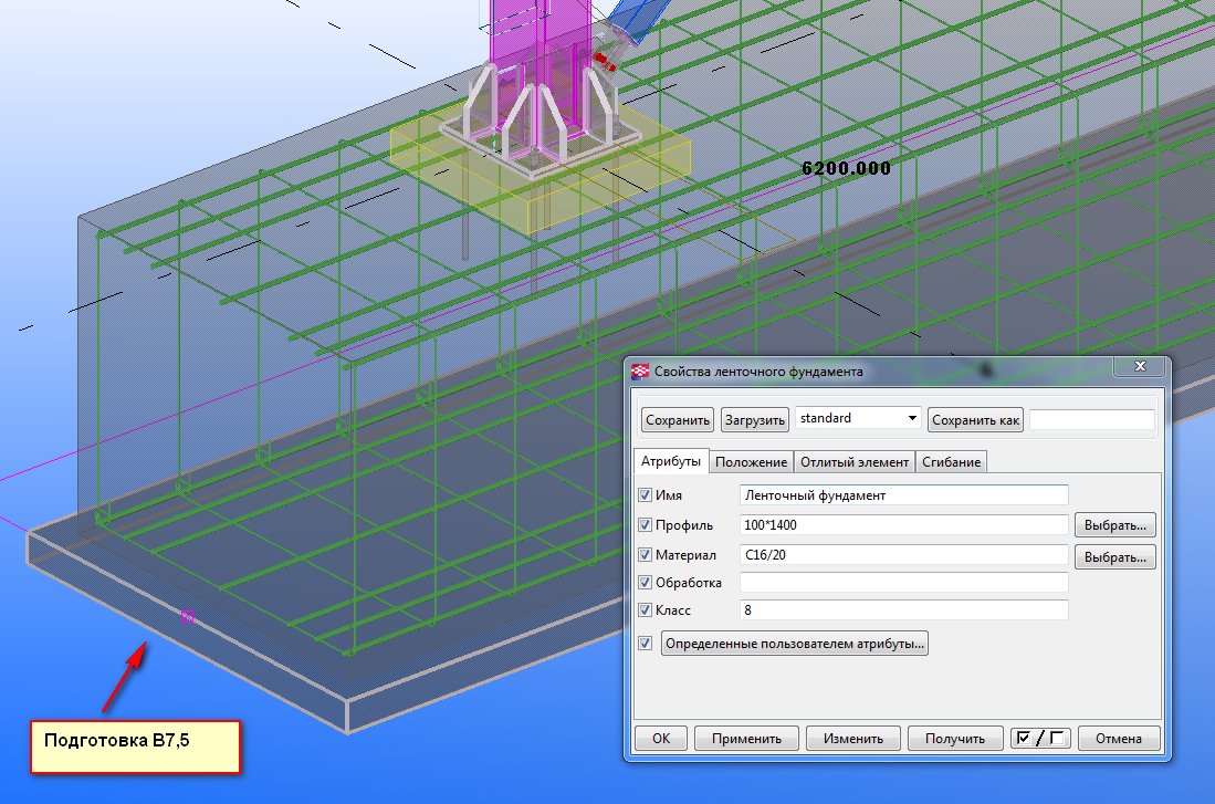

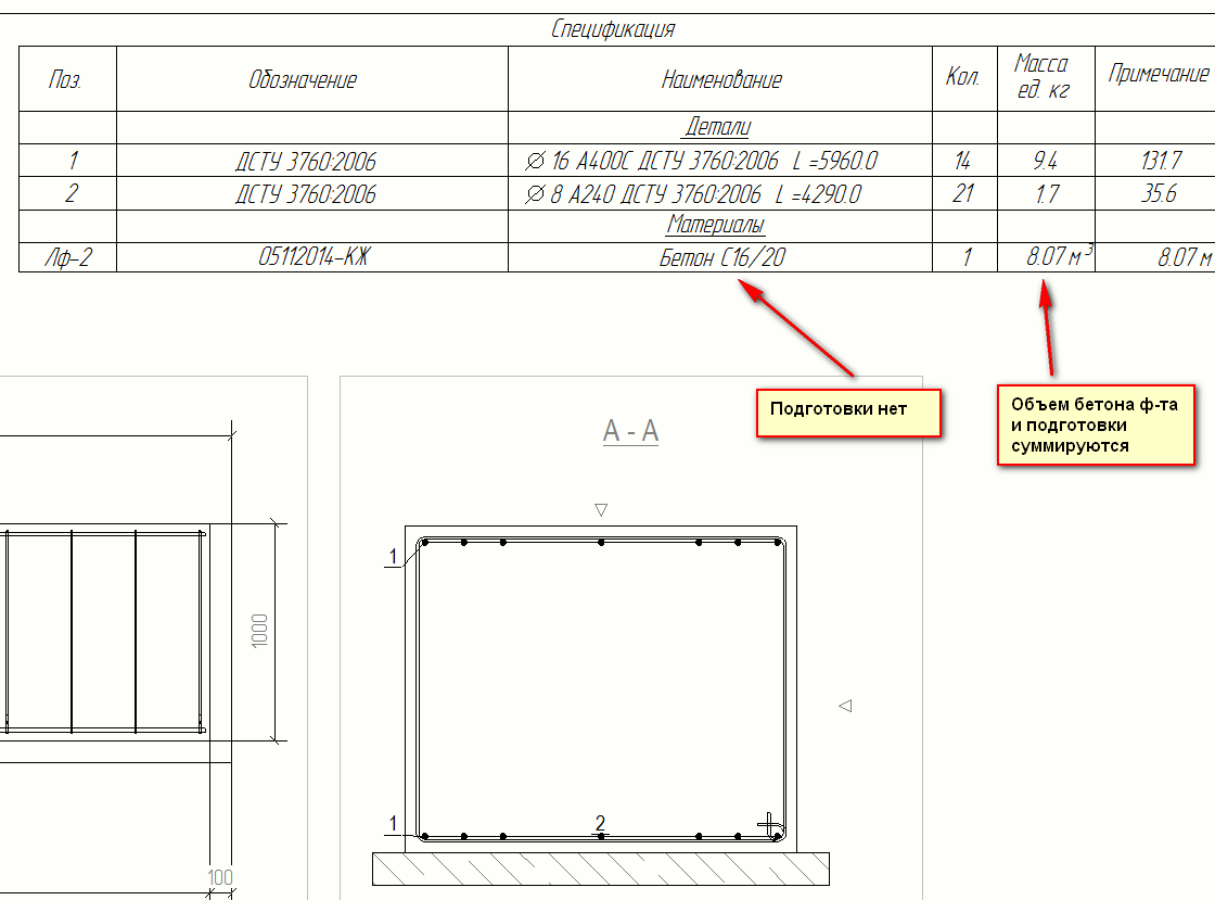

как отразить бетонную подготовку в спецификации фундамента?
Сообщение alstey » 07 дек 2014, 17:44
как показать бетонную подготовку в спецификации фундамента?

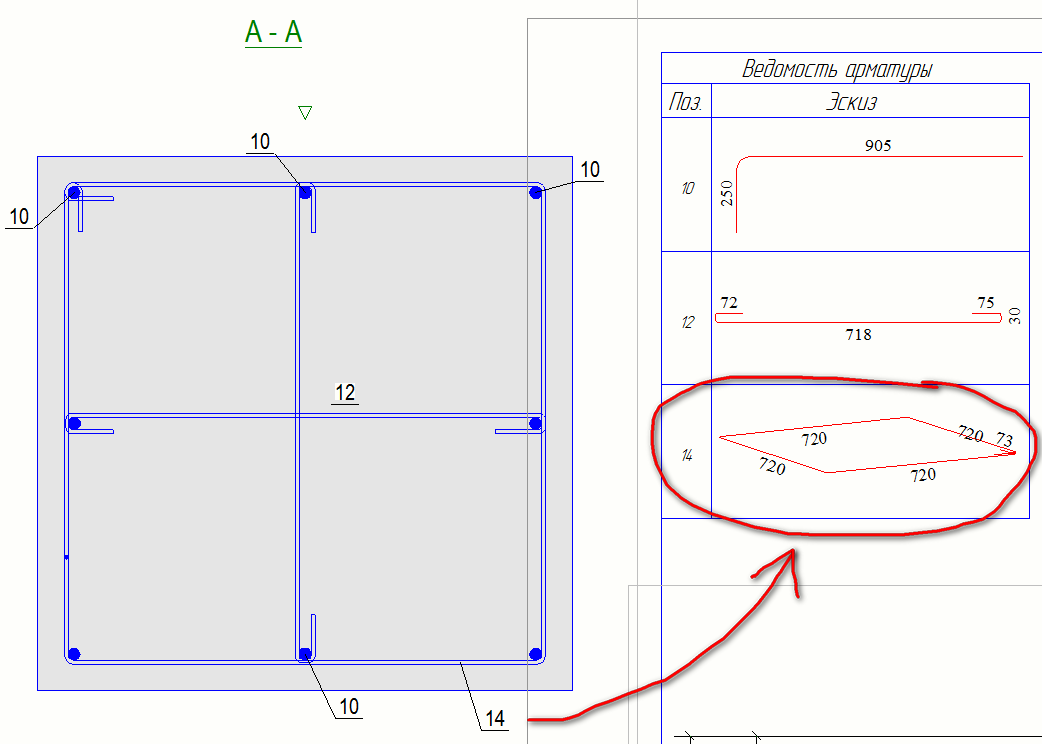

хомут в ведомости деталей
Сообщение alstey » 07 дек 2014, 20:23
Неправильно отображается хомут в ведомости деталей. Как исправить?
Yuzer
Сообщения: 200
Сообщение Yuzer » 08 дек 2014, 10:43
Не использовать компонент.
Или под такой тип стержня забить свое отображение.
Yuzer
Сообщения: 200
Re: как отразить бетонную подготовку в спецификации фундамен
Сообщение Yuzer » 08 дек 2014, 10:46
alstey писал(а):как показать бетонную подготовку в спецификации фундамента?
Для начала сделать подготовку из бетона другого класса.
Yuzer

Re: метки армирования
Сообщение Yuzer » 08 дек 2014, 10:50
alstey писал(а):Подскажите, как правильно задавать метки армирования.
Там все настраивается.
Сообщение alstey » 08 дек 2014, 11:16
Yuzer писал(а):Для начала сделать подготовку из бетона другого класса.
Подготовку ставлю другого класса, все равно не учитывается.
Yuzer
Сообщения: 200
Сообщение Yuzer » 08 дек 2014, 11:37
Она должна входить к отлитому элементу.
Сообщение alstey » 09 дек 2014, 10:39
Yuzer писал(а):Там все настраивается.
можете показать настройки метки?
Yuzer
Сообщения: 200
Сообщение Yuzer » 09 дек 2014, 10:57
Мне можно на "ты". У меня седины в висках нет.
Сообщение alstey » 09 дек 2014, 11:07
Yuzer писал(а):Мне можно на "ты". У меня седины в висках нет.
Спасибо, выходит. Только как ты "72" по центру выравниваешь?
Yuzer
Сообщения: 200
Сообщение Yuzer » 09 дек 2014, 11:16
В первой строке - текст с пробелами.
Сообщение alstey » 15 дек 2014, 12:30
Yuzer писал(а):Она должна входить к отлитому элементу.
Что-то никак подготовка не выводится. В спецификации марка только одного из входящих в отлитый элемент деталей. Как решается?
Yuzer
Сообщения: 200
Сообщение Yuzer » 15 дек 2014, 13:44
Подготовка в сборку входит?
Как добавлялась в сборку подготовка?
Сообщение alstey » 15 дек 2014, 16:33
Подготовка входит. Создавалось через моделирование-отлитый элемент-создать.
Yuzer
Сообщения: 200
Сообщение Yuzer » 16 дек 2014, 09:45
В атрибуте "Бетон В25" сортировка стоит?
