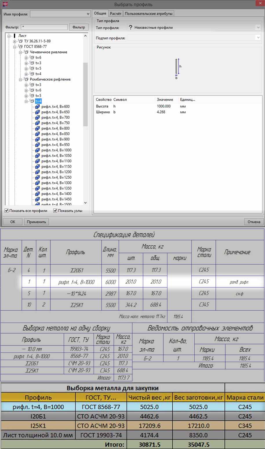

1. Подсчет веса, возможные варианты:
- Чистый вес (НЕТТО)
- Вес (БРУТТО)
- Вес НЕТТО с учетом фрезированных или строганных деталей
- Вес БРУТТО с учетом фрезированных или строганных деталей
Для всех вышеперечисленных вариантов доступно любое значения процента раскроя и наплавки.

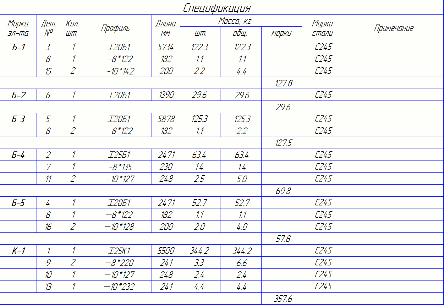

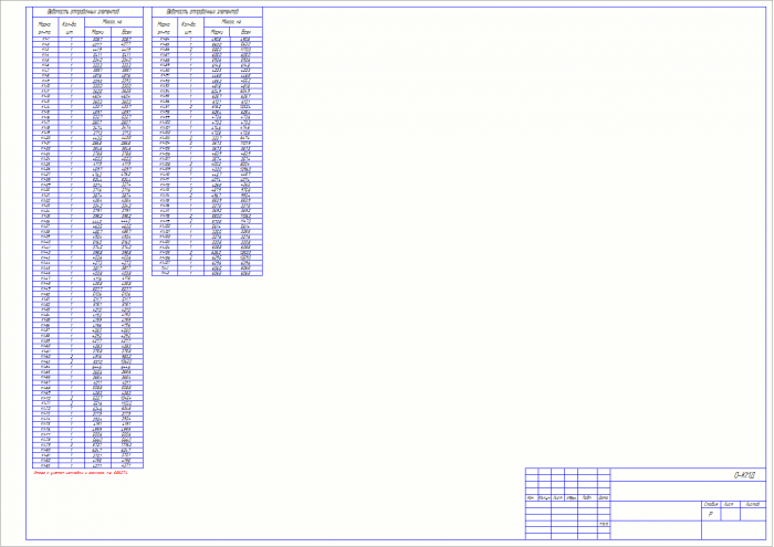

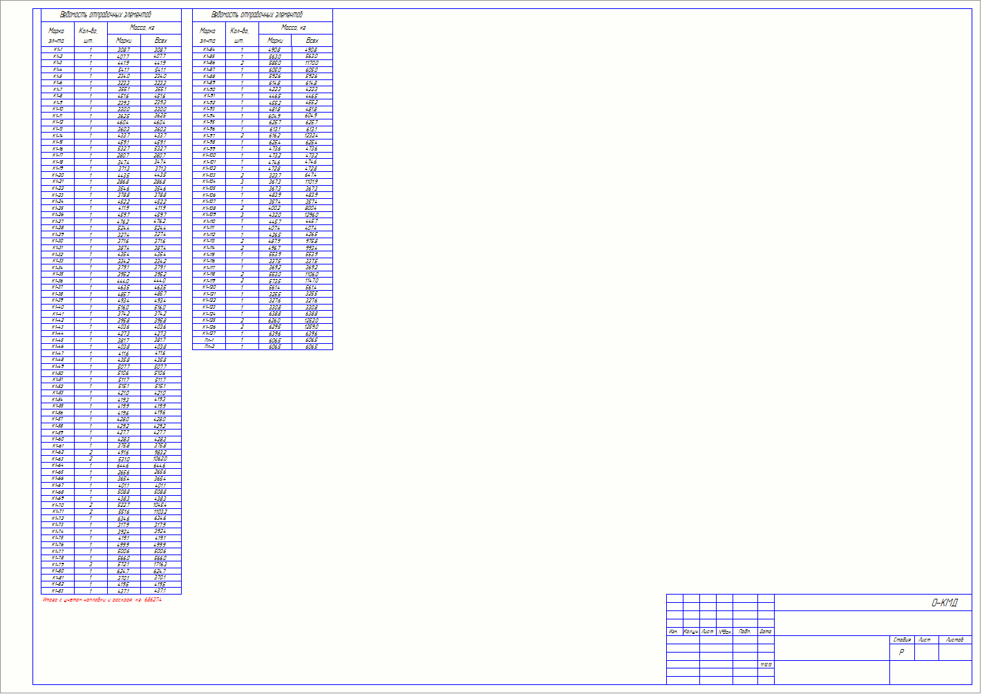

7. Ведомости отправочных элементов.
В зависимости от количества отправочных марок теперь можно задать соответствующее число столбцов для ведомости отправочных элементов

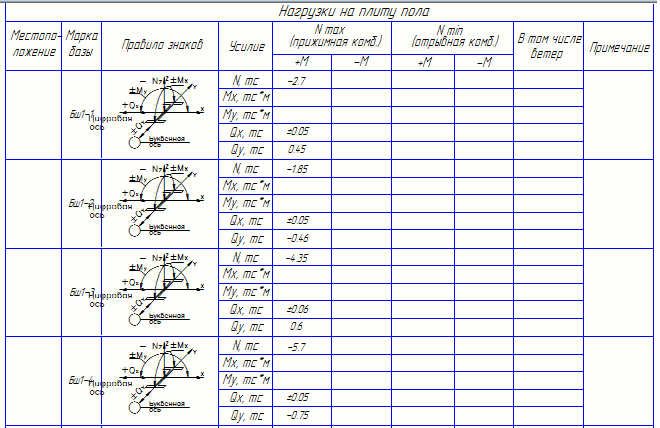

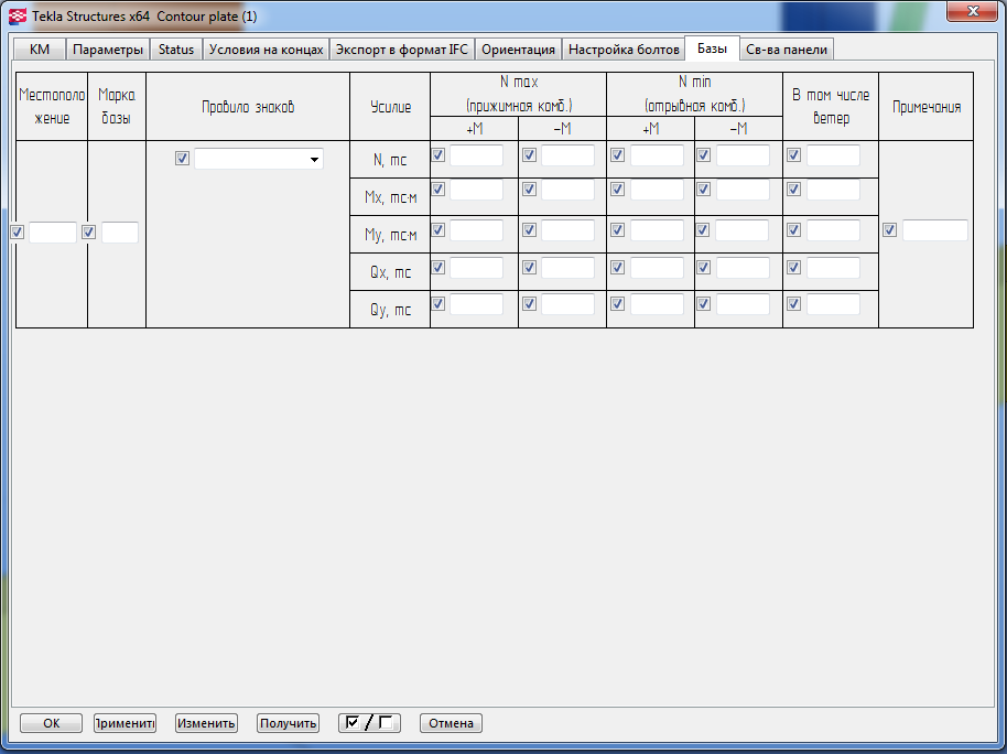

КМ:
Добавлена таблица заполнения нагрузок на опорные базы колонн:

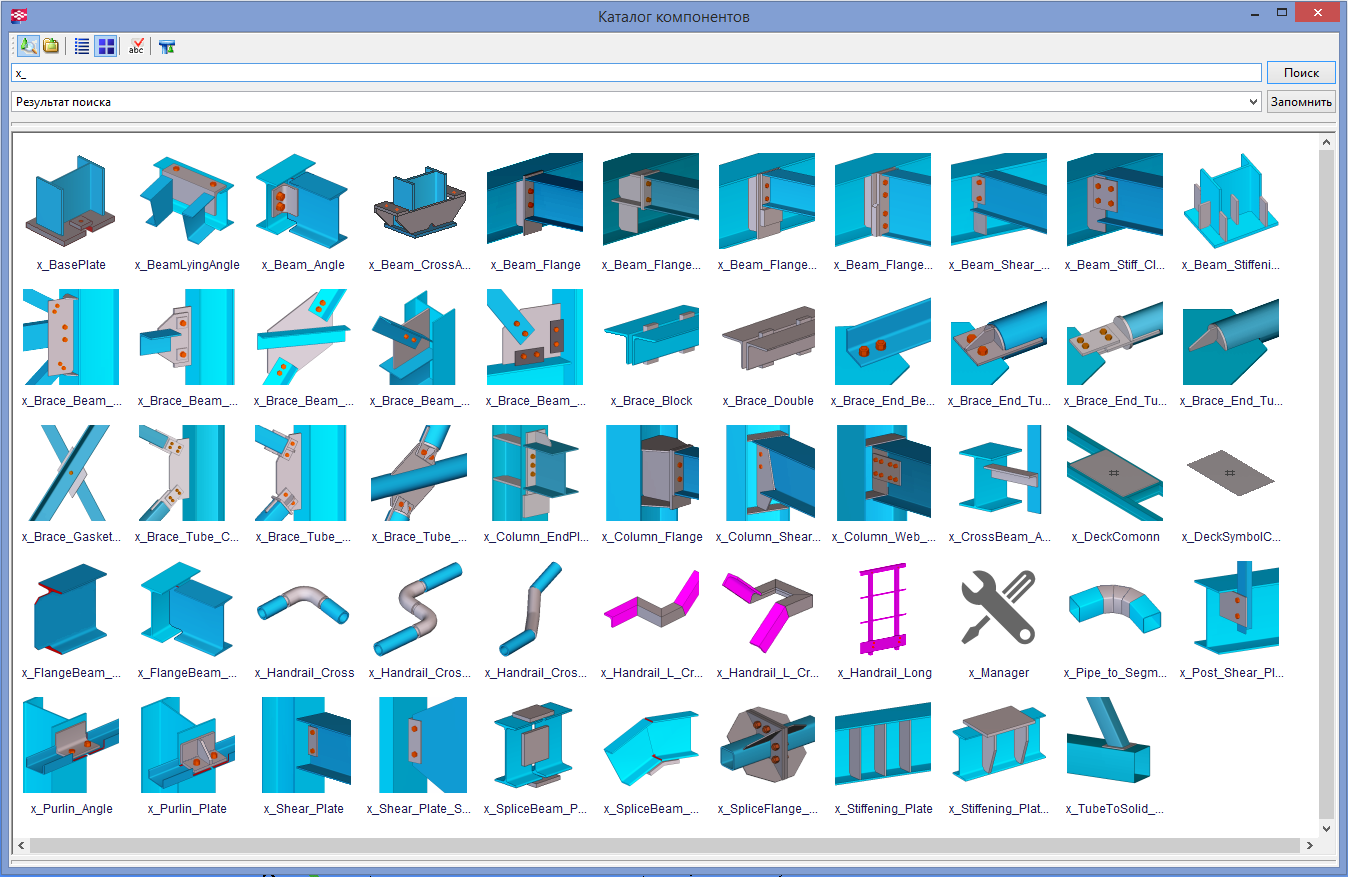

3) В среду Topengineer добавлены компоненты X_plugins

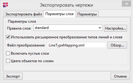

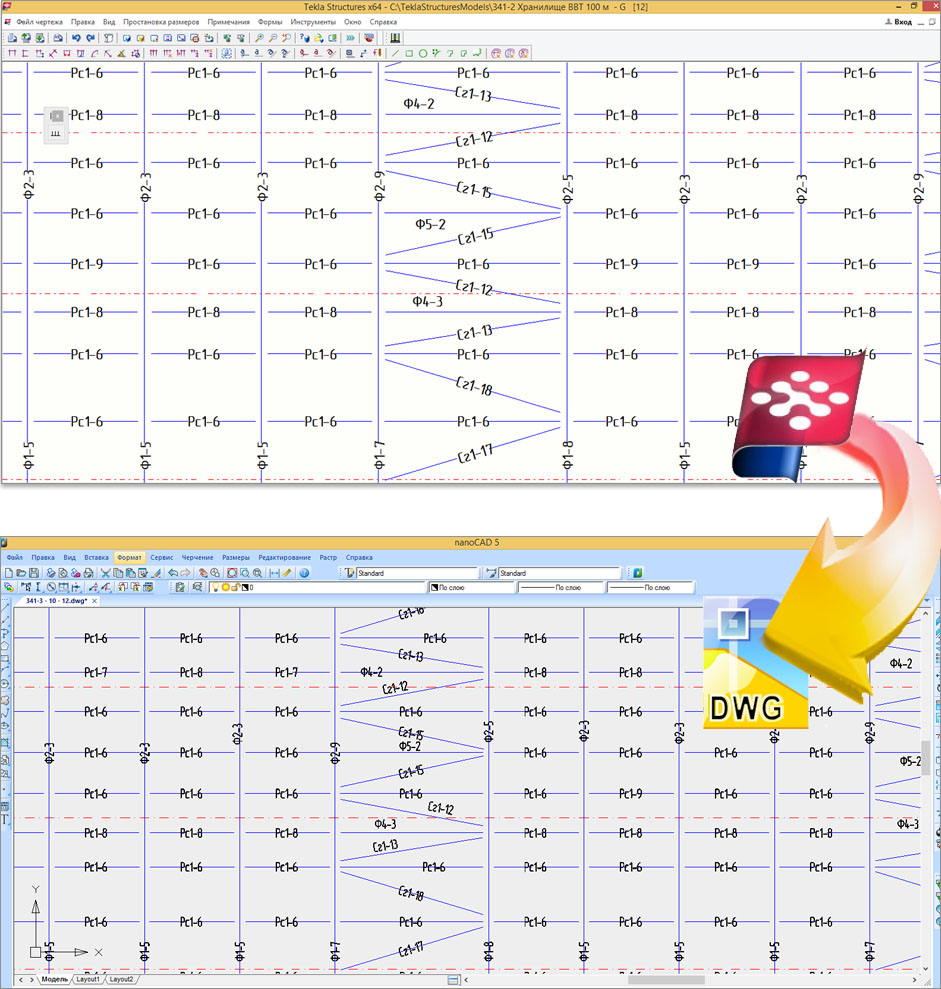

Шрифты и типы линий при экспорте в DWG остаются подобными Текле
В моделях созданных ранее необходимо оставить пустыми расширенные параметры:
XS_DXF_FONT_CONVERSION_FILE= [MODEL]
XS_DXF_FONT_NAME= [MODEL]

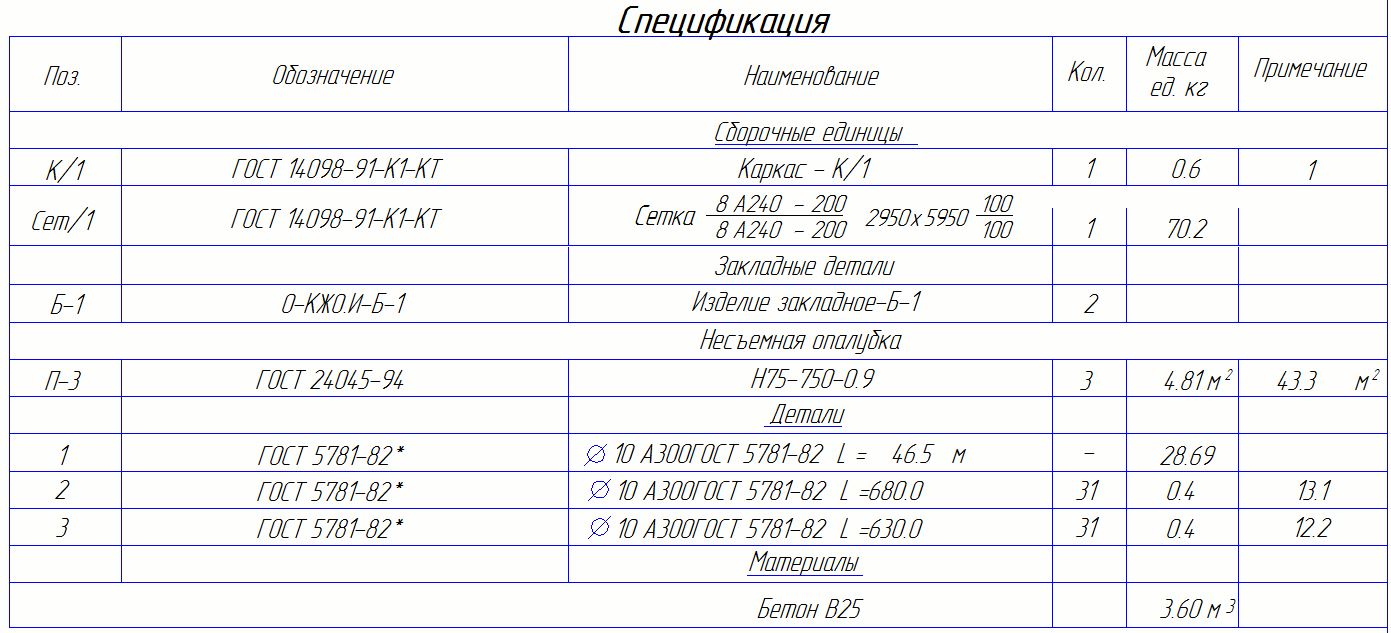

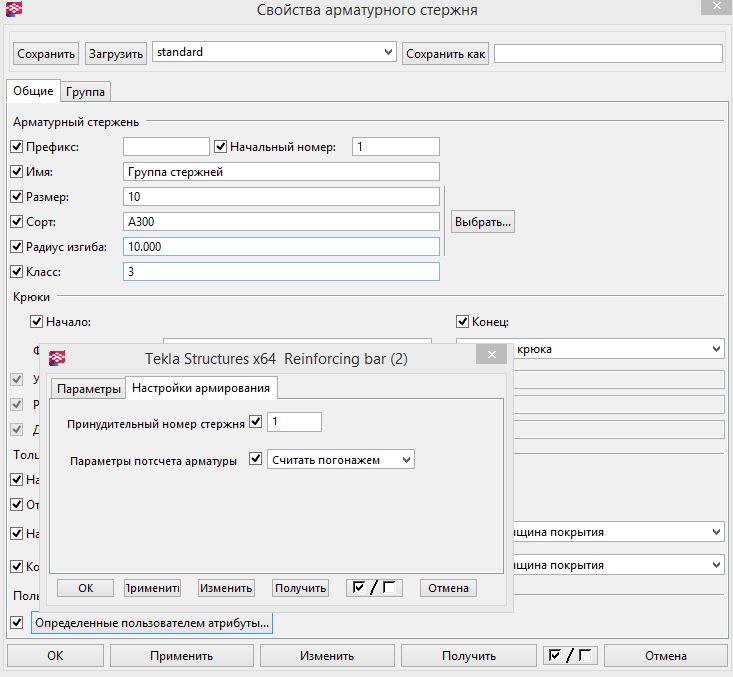

Доработана и исправлена спецификация арматуры в КЖ. В Определенных пользовательских атрибутах появилась возможность выбора метода расчета арматуры: погонажем или кол-во стержней.

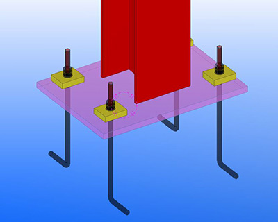

Все балки которые являются метизами автоматически приобретают черную прозрачную окраску. Все базы колонн(в которых необходимо задать усилия для спецификаций) - розовый прозрачный.

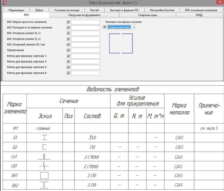

1. Добавлена возможность добавления эскиза составных типовых сечений для КМ.
2. Добавлены и учтены в шаблонах листы стальные с ромбическим и чечевичным рифлением. В зависимости от типа рифления добавляются примечания для таблиц КМД или цвет для таблицы КМ
3. Добавлены недостающие марки стали и пород древесины. Так же добавлены недостающие стандартные профиля.

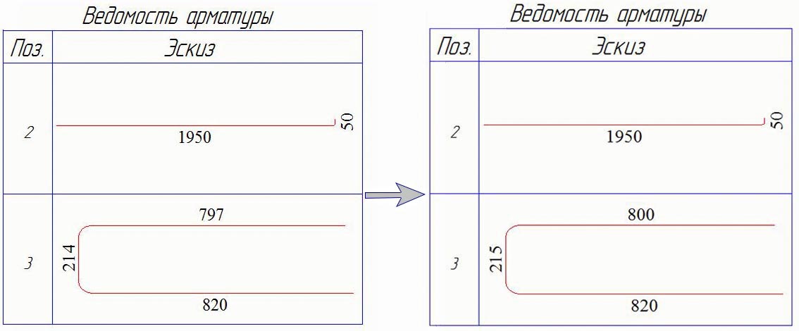

За округления отвечают параметры ScheduleDimensionRoundingAccuracy=5.0 и ScheduleDimensionRoundingDirection="UP" в файле C:\TeklaStructures\19.1\Environments\Topengineer\KG\system\rebar_config.inp

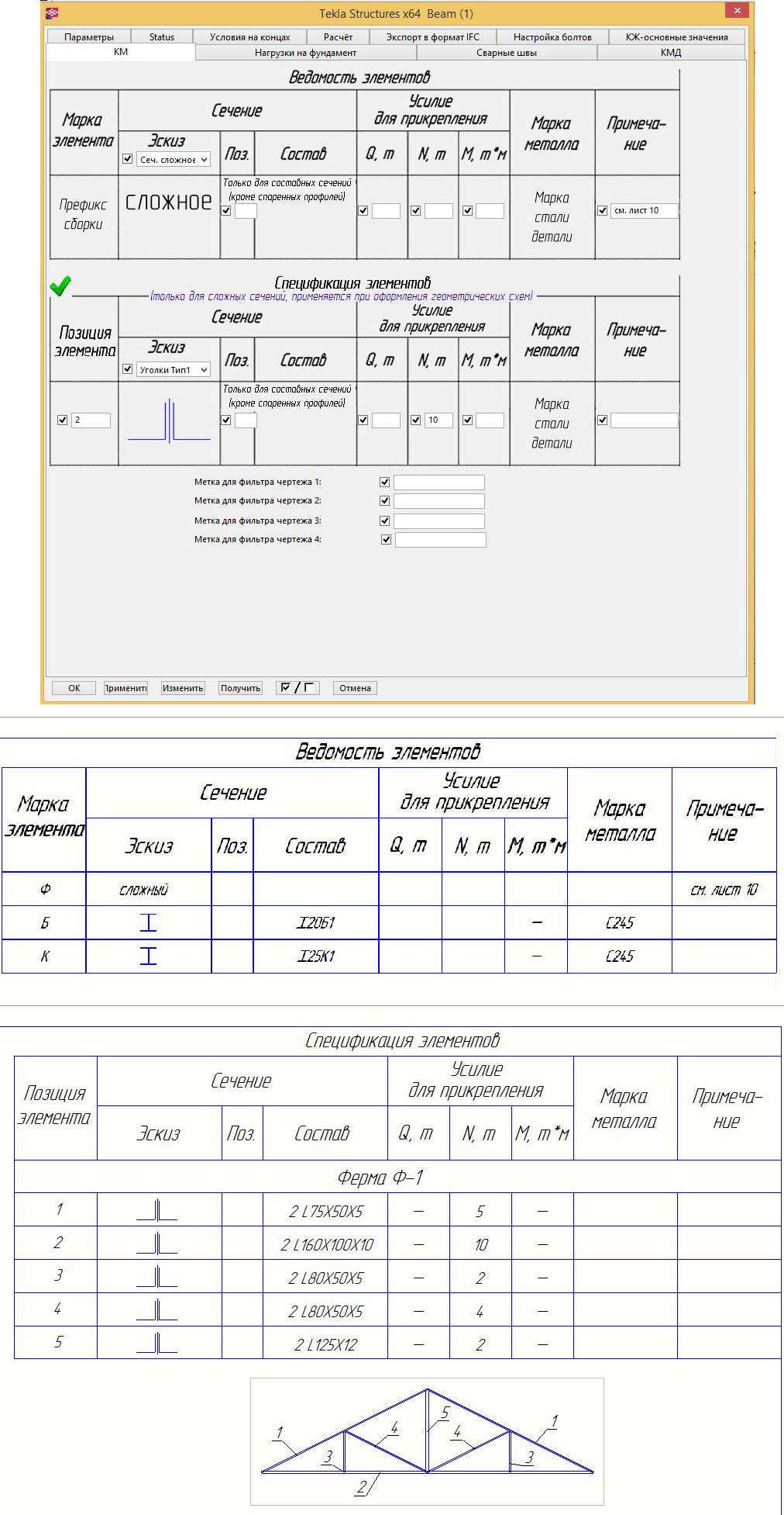

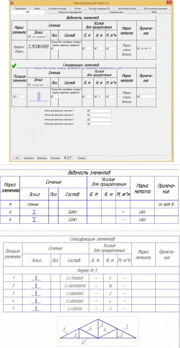

Изменен интерфейс вкладки КМ. А так же добавлены типовые составные сечения.
25.09.2015
Сообщение DrBianko » 25 сен 2015, 18:20

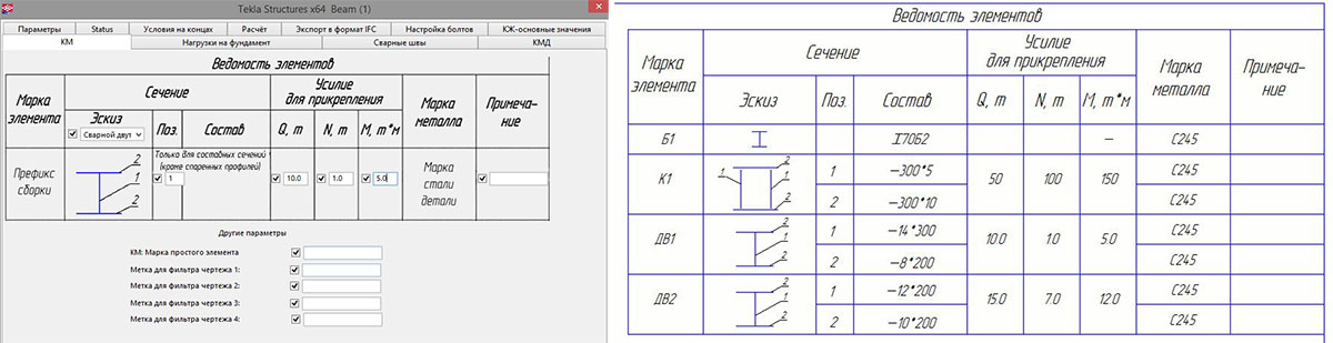

Добавлена возможность оформление геометрических схем сложных элементов. Для этого необходимо во вкладке КМ указать что сечение является сложным, и указать позиции для спецификации.

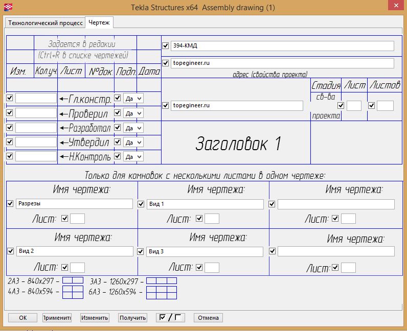

1. Изменена вкладка определенных пользовательских атрибут в свойствах чертеж.
По умолчанию штамп заполняется исходя из свойств проекта, однако если заполнен штамп в свойствах чертежа, тогда данные для штампа будут использоваться со свойств чертежа.

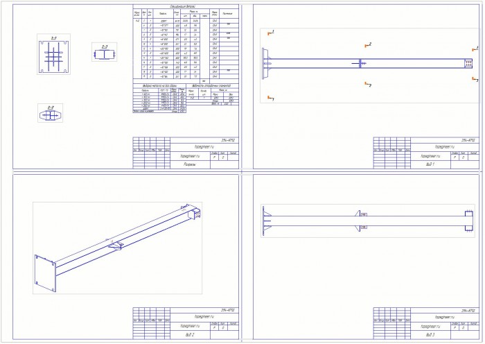

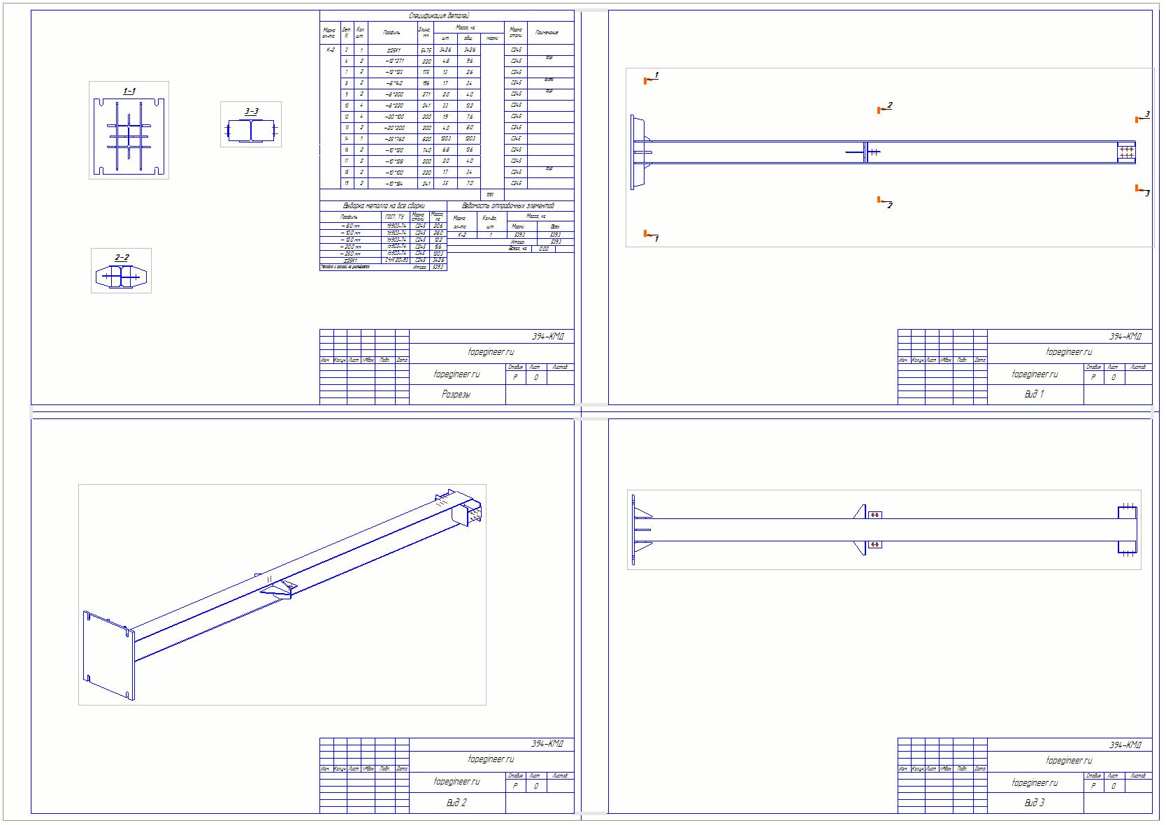

2. Добавлены компоновки с несколькими чертежами в листе (2хА3, 3хА3, 4хА3, 6хА3):
КМД: КМД - СБОРКА - ВЕДОМОСТЬ МЕТАЛЛА НА ВСЕ СБОРКИ - НЕСКОЛЬКО ЛИСТОВ
КМ: КМ - ВИД ОБЩИЙ - НЕСКОЛЬКО ЛИСТОВ
КЖ: КЖ - ОТЛИТЫЙ ЭЛЕМЕНТ - ТИПОВОЙ - НЕСКОЛЬКО ЛИСТОВ
Печататься будут листы отдельно, достаточно в свойствах принтера поставить "Печать на нескольких листах".
(А так же что бы расширенный параметр XS_PRINT_MULTISHEET_BORDER был равен 0)

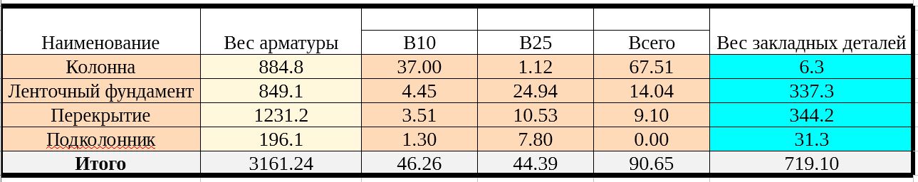

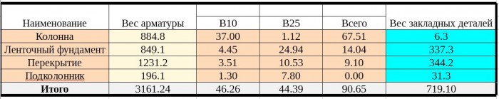

2. Добавлен отчет для подсчета объемов КЖ

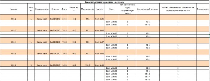

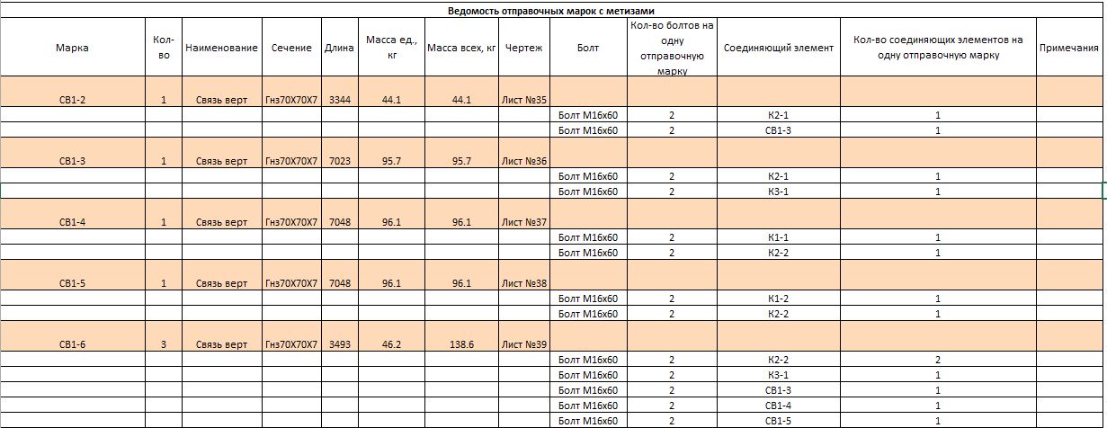

Сообщение DrBianko » 21 мар 2016, 23:40
1. Добавлен отчет: "Ведомость отправочных марок с метизами"
