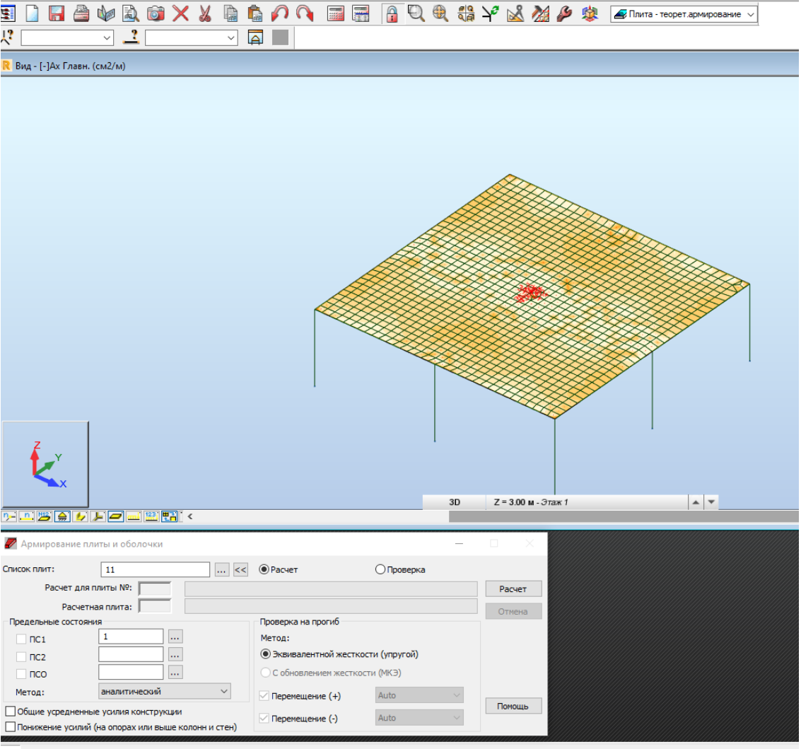

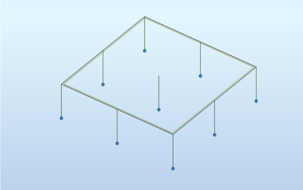

Добрый день! Вот для такой элементарной расчётной схемы с сеткой КЭ всего 0.3х0.3 м арматура подбирается невероятно долго - около 15 минут и это всего лишь для плиты 10х10 (1100 конечных элементов). Возможно, кто-нибудь сталкивался с такой проблемой и знает как её решить? Заранее всем спасибо!

Никак не решить. Это особенность программной реализации подбора армирования по российскому СП. Робот подбирает арматуру по СП в однопоточном режиме. Для других норм подбор армирования происходит на порядок быстрее с распараллеливанием на потоки. Слегка ускорить можно лишь сменив аналитический алгоритм вычисления усилий для подбора арматуры на алгоритм Вуда.
