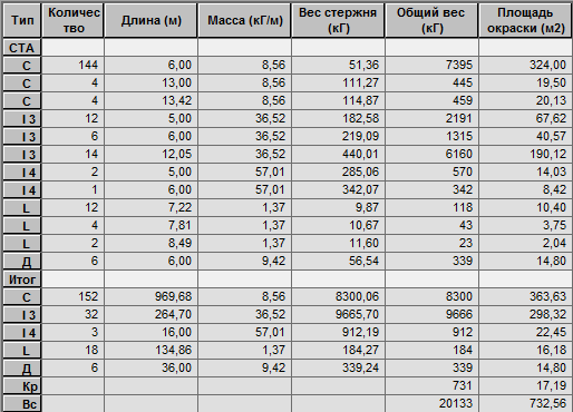

Как узнать какие профиля и в каком количестве были использованы в проекте? Не хочется каждый нажимать и складывать вес на калькуляторе.

BlooX писал(а):Как узнать какие профиля и в каком количестве были использованы в проекте? Не хочется каждый нажимать и складывать вес на калькуляторе.
Правый клик мыши на рабочей области -> выбираем "таблицы..."-> ставим галочку на позицию "расход" и кликаем оk. В результате получаем таблицу, где перечислены все ипользуемые в проекте профиля и жб элементы (см. вкладки внизу), их количество и веса.
