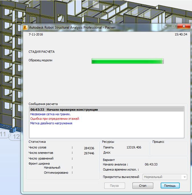

Добрый день, коллеги. Вопрос в следующим: собрана расчетная модель жилого дома, заданы нагрузки, сетка КЭ и т.д. Запускаю на расчет(пробовал двумя способами:прямой расчет и через диспетчер расчета) и "тишина"... Программа словно зависает: будто идет расчет, но никакой реакции . Оставлял на 14 часов, но реакции 0, приходилось закрывать и перезагружать программу. Пробовал открыть через "ремонт" - не помогает. Компьютер позволяет выполнять данные расчеты (подобные модели считались).
Уж очень не хочется собирать модель заново...может есть какое-то решение.

После очередной попытки вылезла следующая ошибка...
Re: "Затяжной" расчет модели дома в Robot Structural Analysis
Сообщение Yura » 07 апр 2020, 12:29
Скорость подготовки модели зависит от многих факторов, включая точность построения. У вас, судя по скриншоту, до расчета еще дело не дошло.

Вопрос с этажами я, кажется, решил. Метка двойного нагружения связана с разной нагрузкой на одну плиту. Основным вопросом является "несвязанная сетка на гранях". После проверки я посмотрел этим места, но как их "выравнить"? Не перебирать же всю модель руками?
Сообщение Yura » 07 апр 2020, 12:30
Надо перегенерировать сетки для тех плит у которых несвязная сетка, плита за плитой, запускать проверку модели и так повторять пока все несвязности не устранятся.

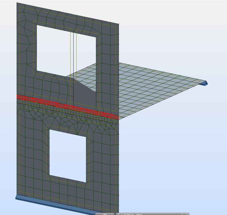

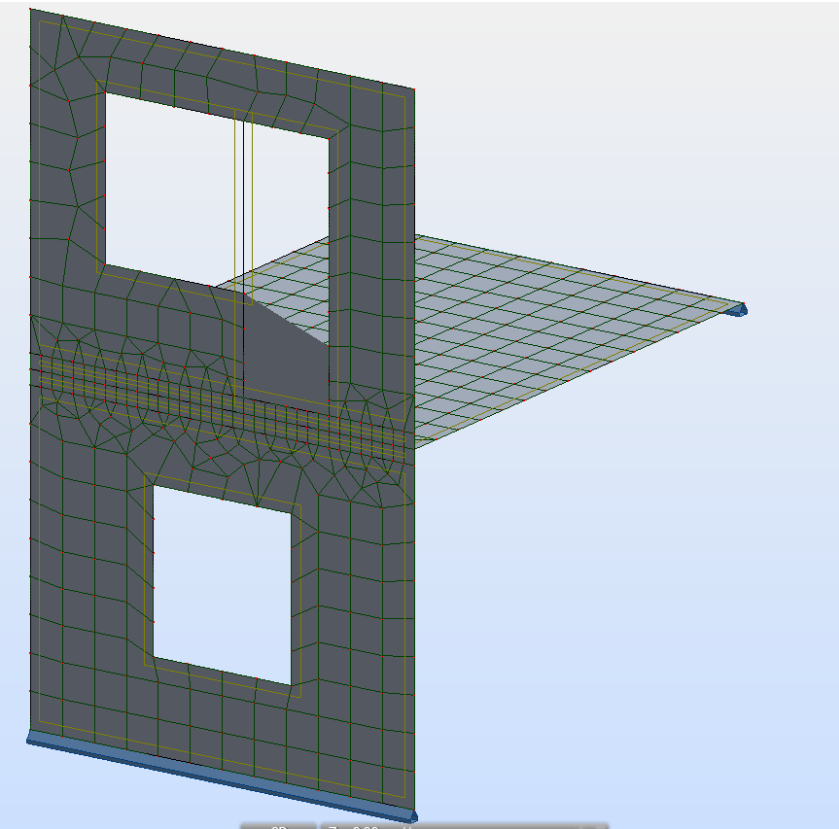

Коллеги, возник еще такой вопрос: размерность сетки КЭ в вышеизложенной задаче. Суть в чем, смоделировать нужно платформенный стык и именно из-за него "едет" сетка КЭ. К примеру панель высотой 2,8м=>растворный шов=>плита ПК=>растворный шов=>плита ПК. В модели это выглядит как стеновая панель с h=2.8м, затем шов, выполненный элементом "стена" с h=0.13м, далее плита ПК, элементом "плита" и снова шов. И вот начинается коллизия: сетка в панели строиться нормально, а вот в шве начинает "играть" и из-за этого идет несвязность сетки. Более менее приличная сетка получается при ее размере 0,1х0,1, но это крайне мелкая сетка, как мне кажется. Вопрос: как лучше и с каким шагом задать сетку КЭ в таком случаи, что избежать несвязность?

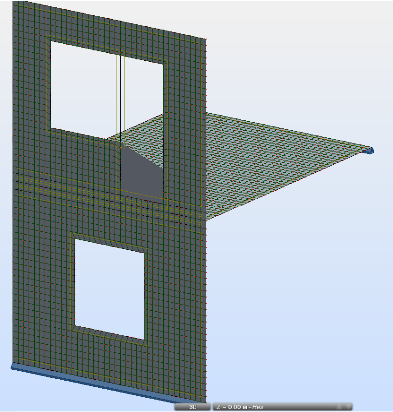

Оптимальный шаг 0,2(последняя картинка)-сетка получается ровная, но стоит ли ее уменьшать так шаг.
Сообщение Yura » 07 апр 2020, 12:32
Я бы оставил 0,2.
