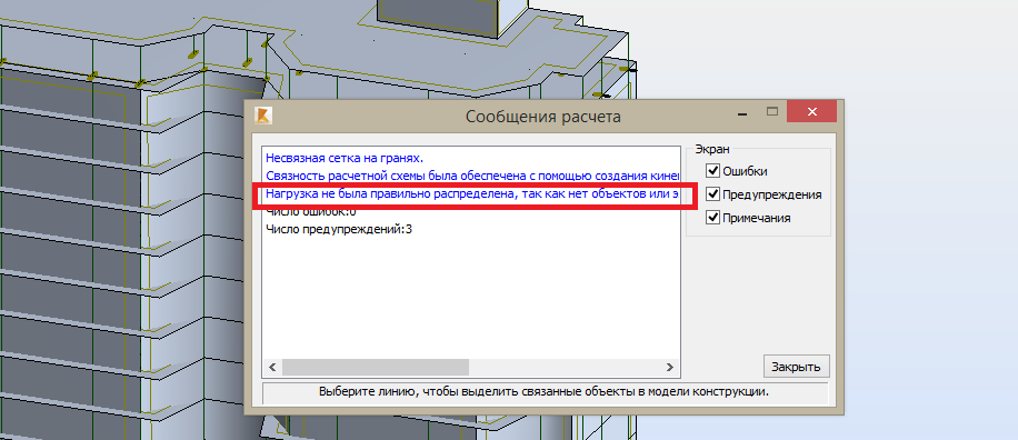

Здравствуйте! Предупреждение с которым, наверное, сталкивался каждый 2-й новичек "нагрузка не была правильно распределена так как нет объектов или элементов несущих нагрузку". В чем основная причина такого предупреждения? У меня есть сомнения что в локальных осях покрытий

Проблема может быть связана с многим - от "неплоскости" покрытий до неверных направлений распределния нагрузки. Рекомендую начать с проверки грузовых площадей и сгенерированных нагрузок.
P.s. разные по типу нагрузки приложенные к одному и тому же покрытию тоже могут восприниматься каждое по-своему
