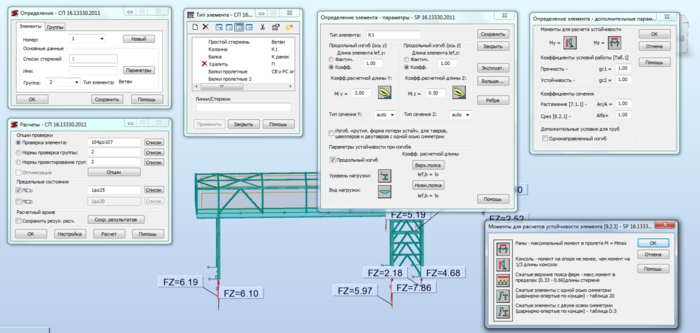

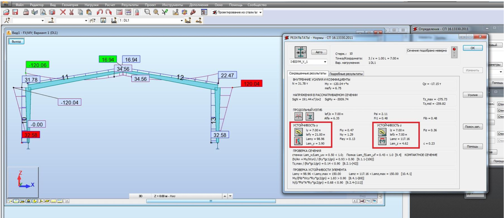

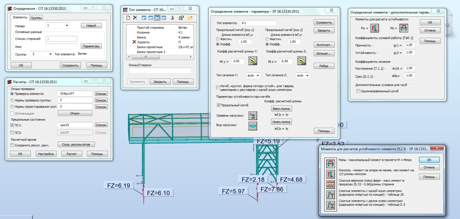

Какой момент брать для расчета колонны переменного сечния на устойчивость согласно СП 16.13330.2011 ? Силюсь рассчитать раму переменного сечения в Autodesk Robot Structural Analysis Professional 2016. Пункт 9.2.3 СП 16.13330.2011 не предусматривает моего случая. Пока взял в плоскости - 1/3, из плоскости - максимальный.

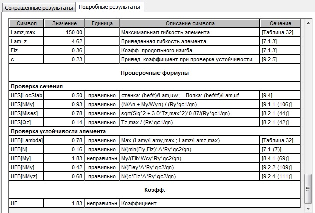

Так-то почти вписался... но по формулам он колонну по фи балочное пытается загнать

Пункт 9.2.3 СП 16.13330.2011:
- РПС можно представить ступенчатым элементом, далее понятно. (При этом свободная длина каждой у ступеньки своя).
Из плоскости переменность сечения влияет только на напряжения в полках, т. к. момент инерции из плоскости не меняется по длине. Имхо: следует брать в средней трети для КЭ с максимальным сжимающим напряжением.

тогда , видимо , нет смысла пытаться рассчитать таким образом каким я задался. Следует пойти более простым путём - разбиением на участки с постоянной жесткостью.... и для всех них вычислять коэффициенты расчетной длины в зависимости от соотношения жесткостей.

С прочность всё ясно, а как сниповскую устойчивость реализовали - вопрос.

Ладно... уже хорошо то , что можно сделать следующее. Т.к. как в RSA есть элементы переменного сечения, то считатнуть по ним, а потом разбить ригель частей на 10, и колонну частей на 5 и сравнить...

Там вроде по пунктам 9.2.3 в зависимости от нажатой кнопки.
