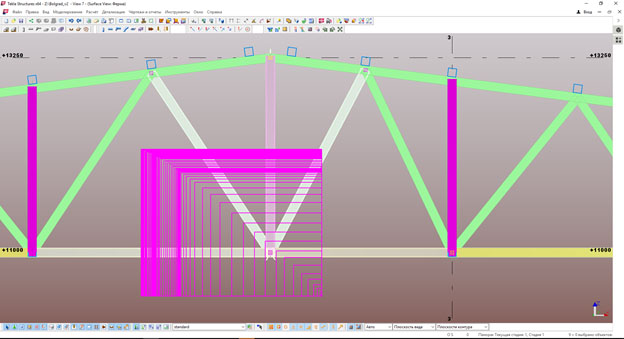

После обновления драйверов возникло следующее в версии 21.1 сп 10:
1) Цвета элементов в модели стали блеклые, фон тоже. Похожи на новые классы начиная с версии 2016.
2) После установки оси вращения, либо плоскости отсечения появляются артефакты.
Видеокарта Feeforce GTX 1060, win 10X64.
Версия драйвера 419.67 от 20.03.2019
Все это жутко бесит, как поправить?

Да уж не раз обсуждали. Откатиться на старые драйверы или перейти с опенджиэл на директикс. Или на радеон перейти

Сообщение alstey » 23 апр 2019, 20:47
А где в 21.1 переход на директикс?

Действительно. Тогда просто драйверы старые обратно поставь
