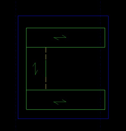

Вот столкнулся со сварным настилом, литературы нет как его укладывать ! Посмотрел один пример укладки его, возник вопрос можно ли чтоб на одной площадке несущие полосы ишли и вдоль Х и вдоль Y (то есть, обязательно чтоб направление было только в одну сторону)? или если можете покажите свои примеры.
Re: Сварной настил вTekla Structures
Сообщение Таран Д. А. » 22 фев 2013, 10:47
Прорисовывать сам настил редко требуется. Раскладку проще давать в упрощенной форме.
На подобии этого.
Сам настил зказывается по габаритам.
Состав и расположение элементов зависит от завода изготовителя.

я имею ввиду можно ли так раскладывать настил
Сообщение vladimir_a » 22 фев 2013, 12:19
да собственно можно, не забывая про направление несущей полосы)
