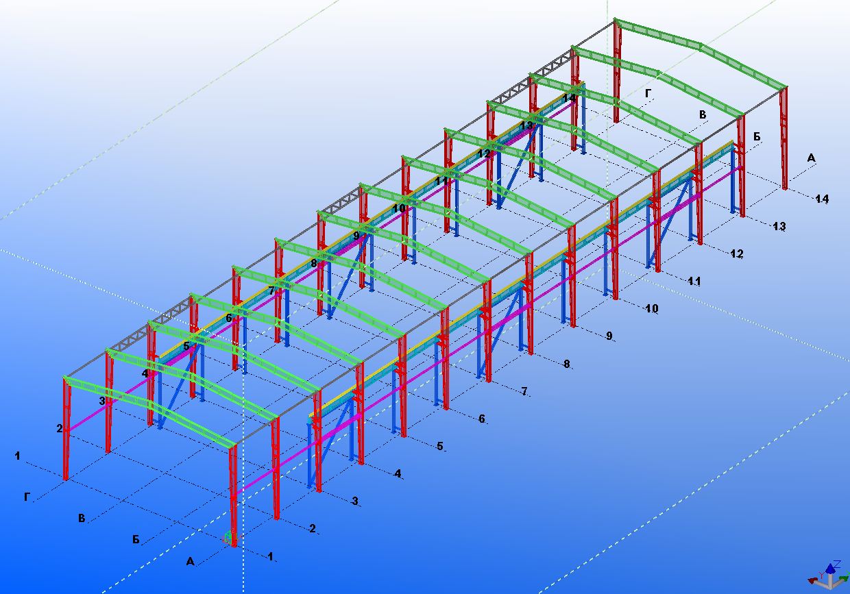

Сообщение Letranger » 13 янв 2012, 10:12

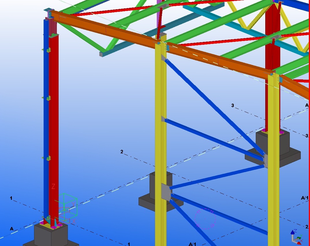

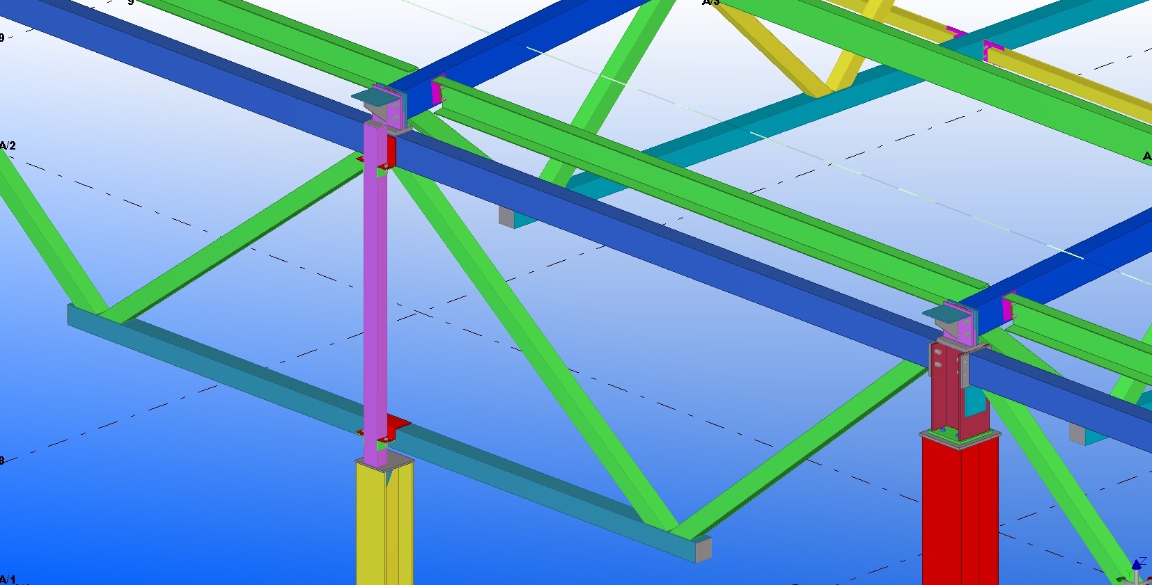

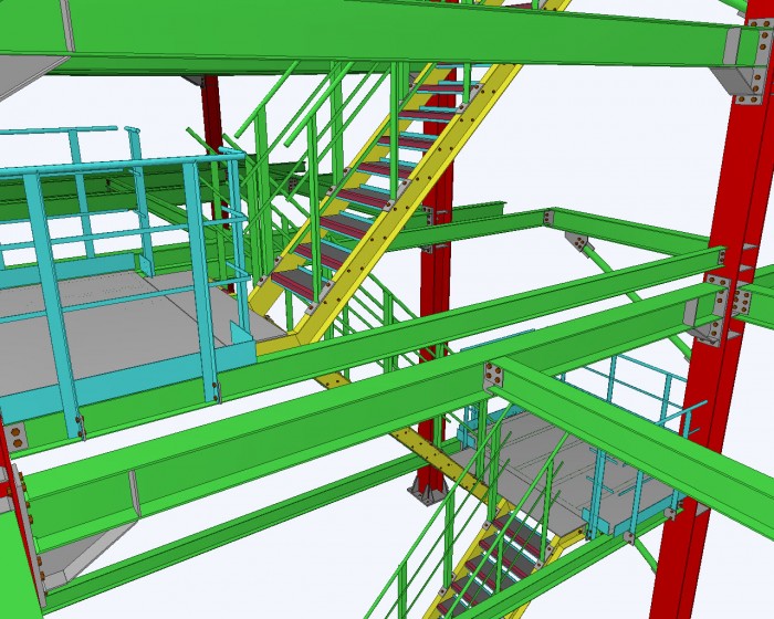

Первое сооружение в TS. Осваивал базовый функционал проги на нем.
мое первое здание в TS. Очень много было тупой работы которую не было времени автоматизировать.

Letranger
Сообщения: 25
Регистрация: 11 янв 2012, 08:27
Re: Галерея работ пользователей Tekla Structures
Сообщение Letranger » 18 янв 2012, 09:58

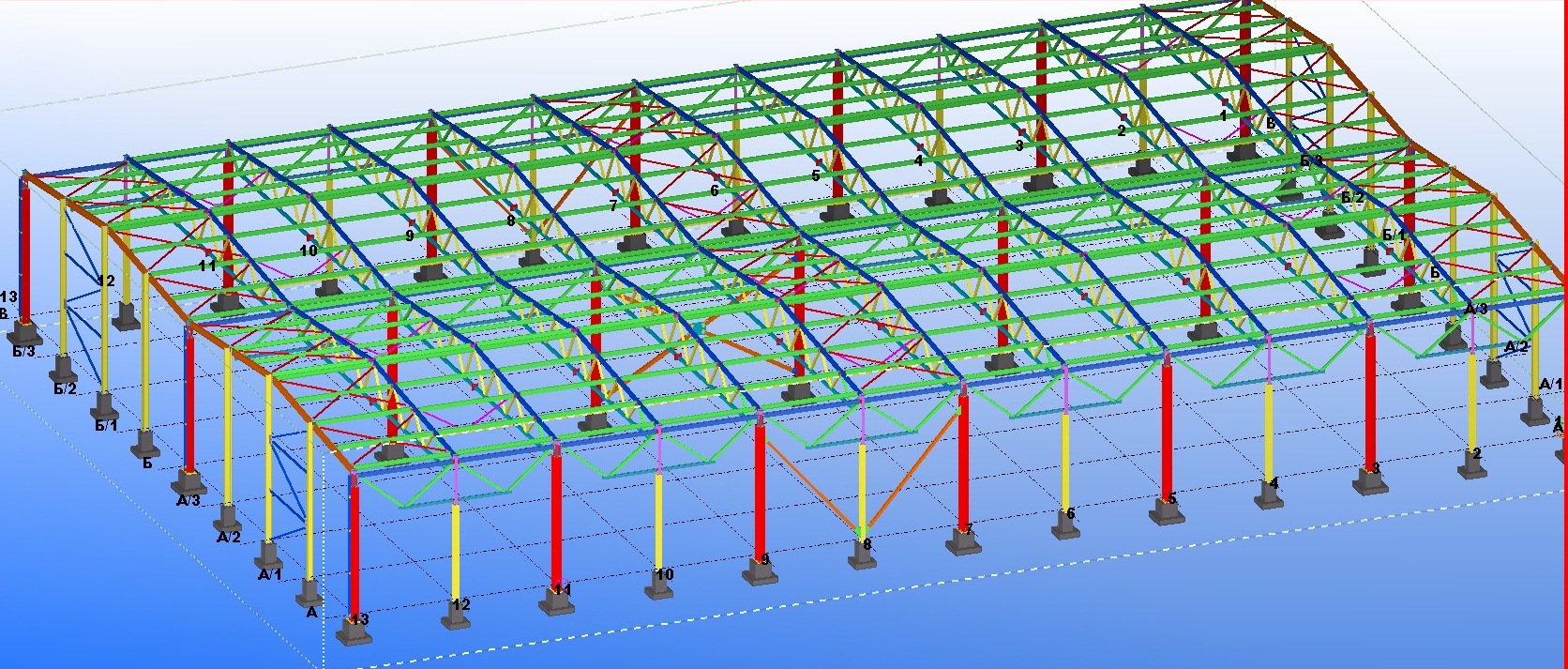

gad писал(а):To Letranger.
А не могли бы указать тоннаж, чел\часов, кол-во марок?
1) Здание каркасное, основано на серии Унимак Р-1. Тоннаж общий 77т. Это без прогонов стеновых. С человеко часами сложнее так как я его и в акаде рисовал и в текле и в разное время. А при прорисовки в текле пользовался акадовскими эскизами как подложкой. время на создание модели в Текле порядка 5 рабочих дней. Чертежи очень сырые получились и делались только для презентации программы и ее возможностей перед начальством. Их использовать в работе конечно нельзя. Модельку скинул, может быть кому-то будет полезна.
2) Постамент попроще на модельку ушло дня три. Чертежи с него также делались под презентацию и на полноценный и законченный вид не претендуют. 18,38Т - общий вес металла. Дня три ушло на модель.

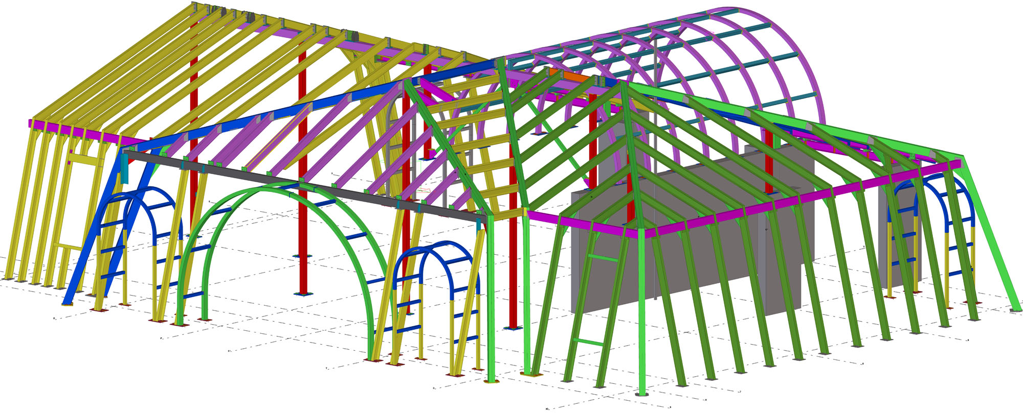

3) Крыша деревянная. Общий объем каркаса деревянного примерно 6 кубов, с настилами и обрешеткой почти 8 кубов. Модель создавалась дня три. Чертежи опять же косые, кривые, но за-то объем дерева и узлы в 3Д очень удобно было делать и показывать подрядчику. Картинки почему-то не крепятся последние два дня у меня. Модельку так же на почту скинул "Тарану".

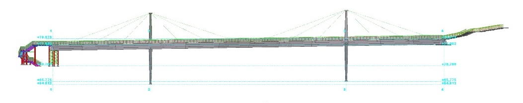

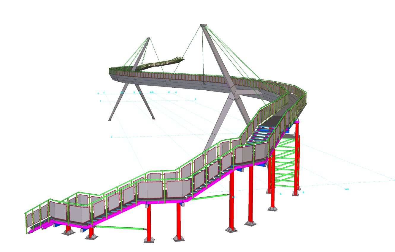

Айдар
Сообщения: 231

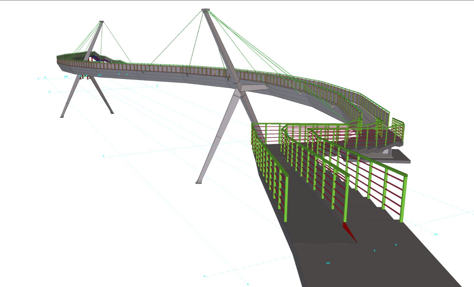

Сообщение Айдар » 24 июн 2012, 10:32

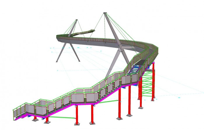

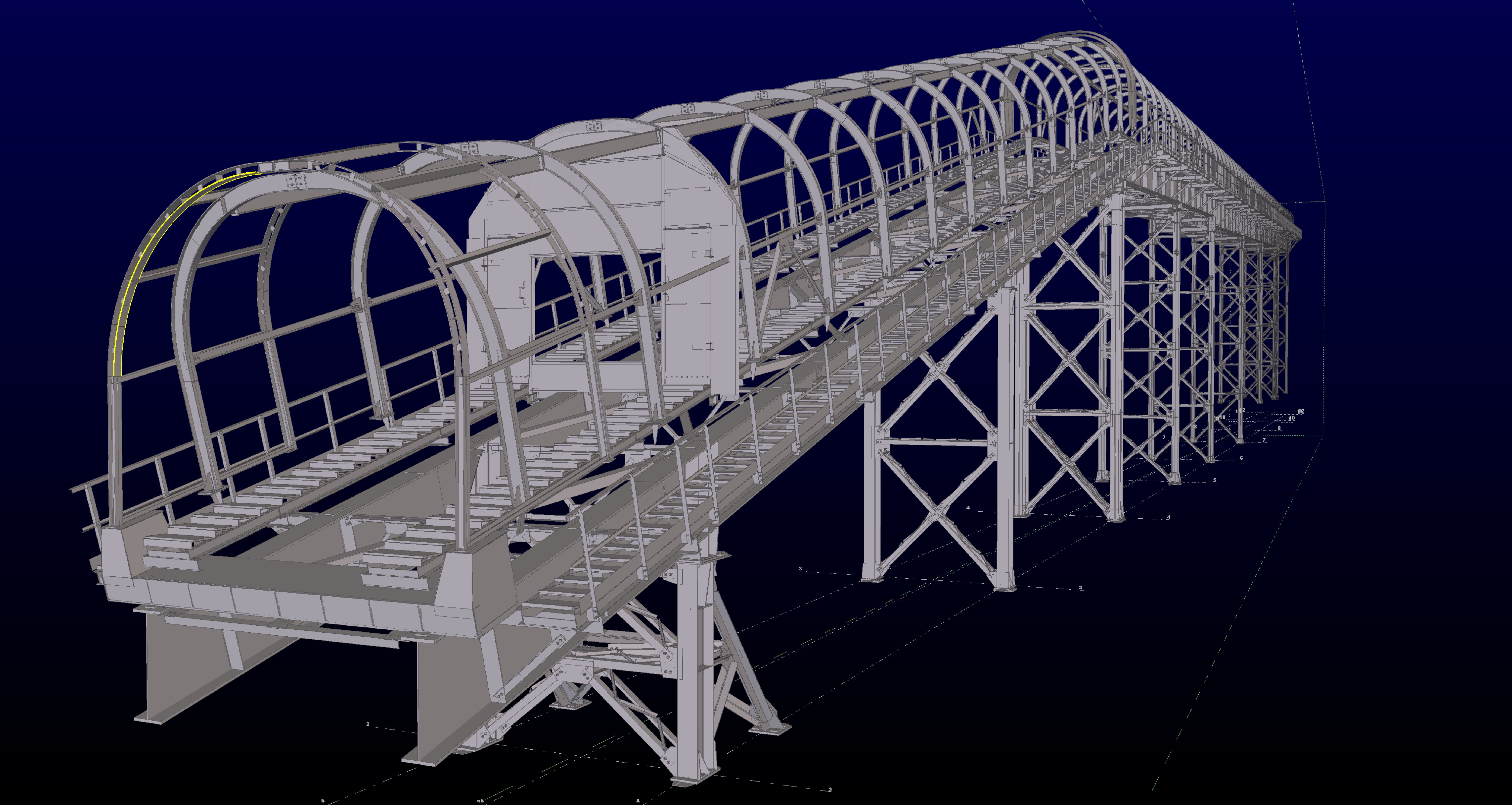

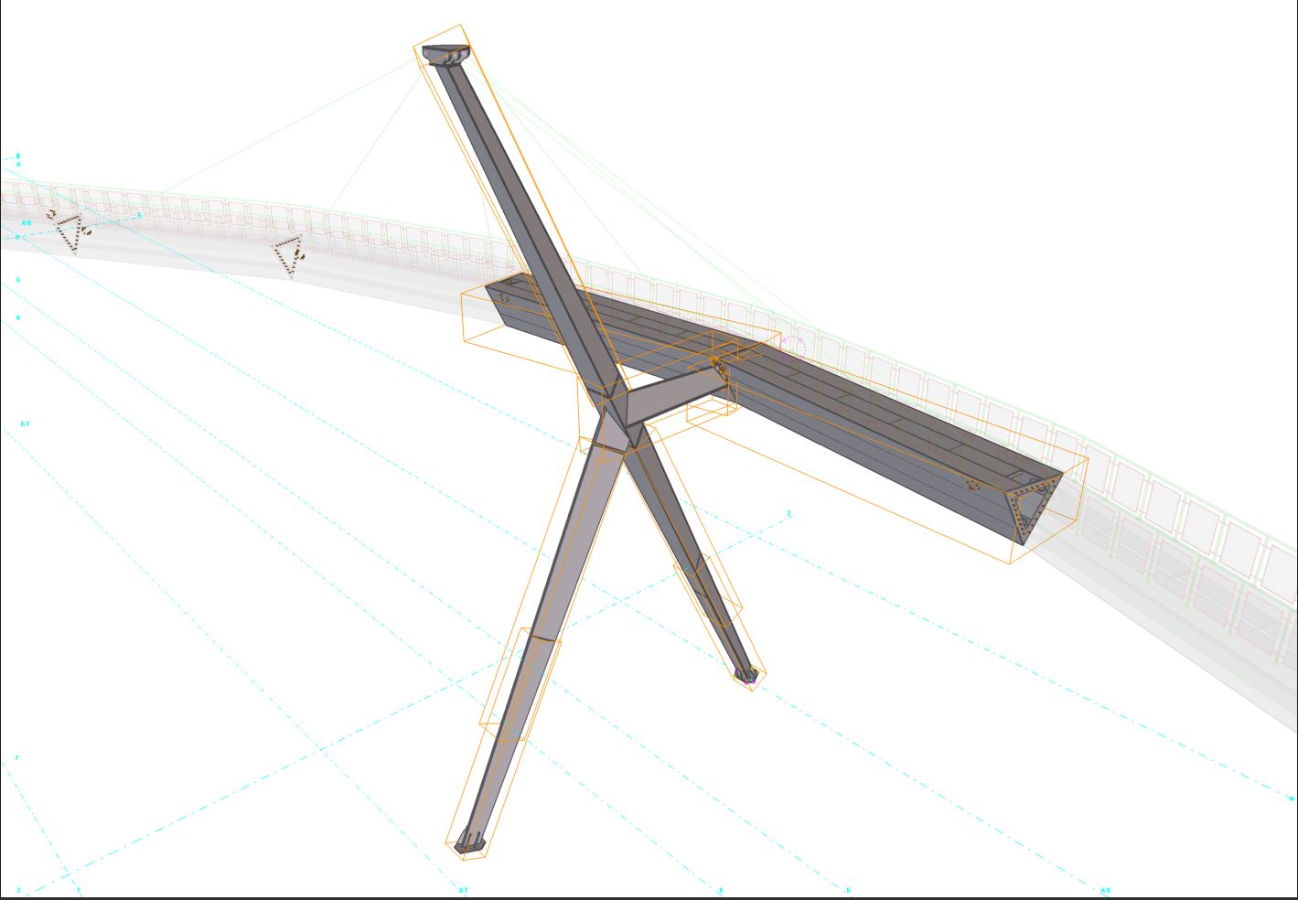

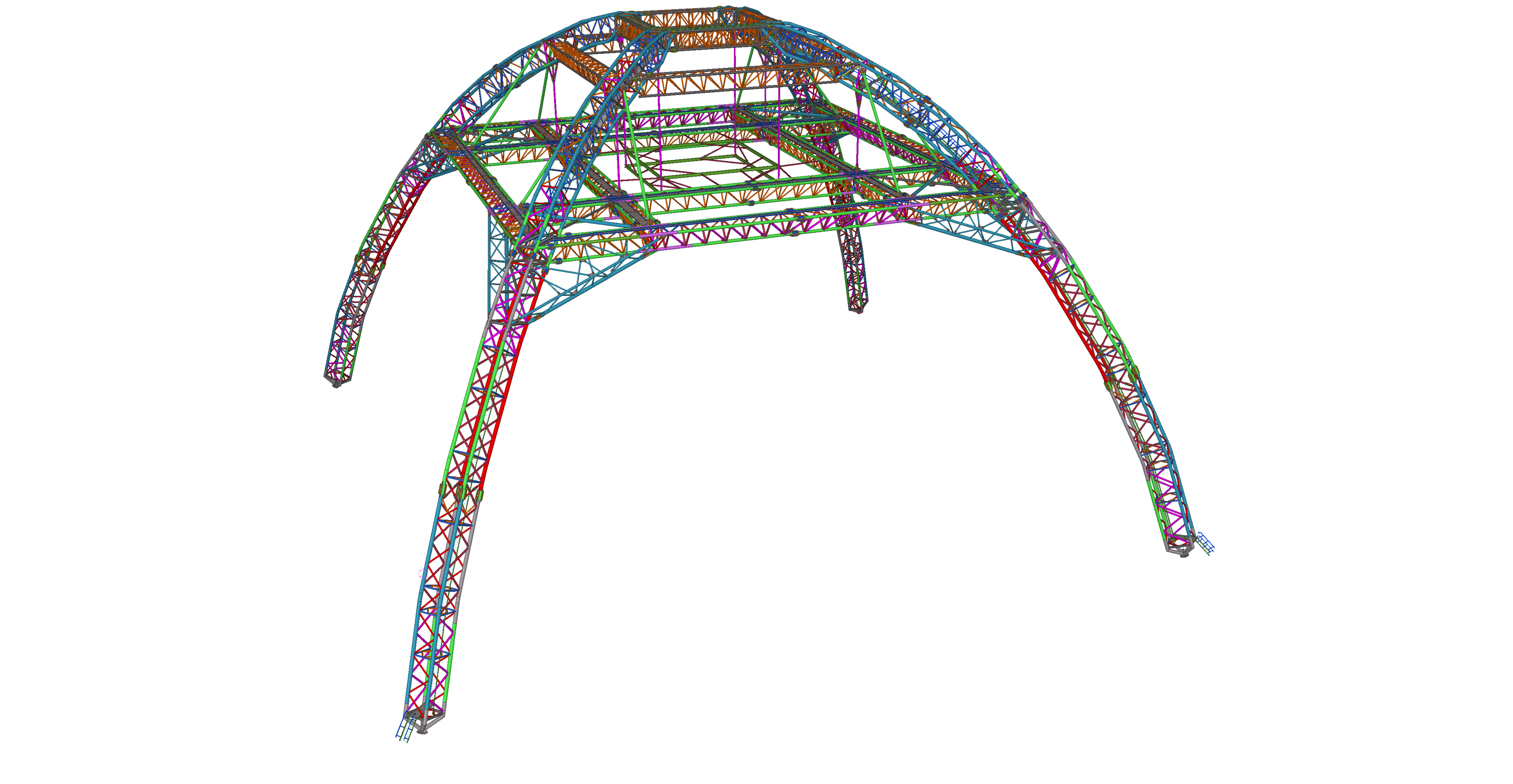

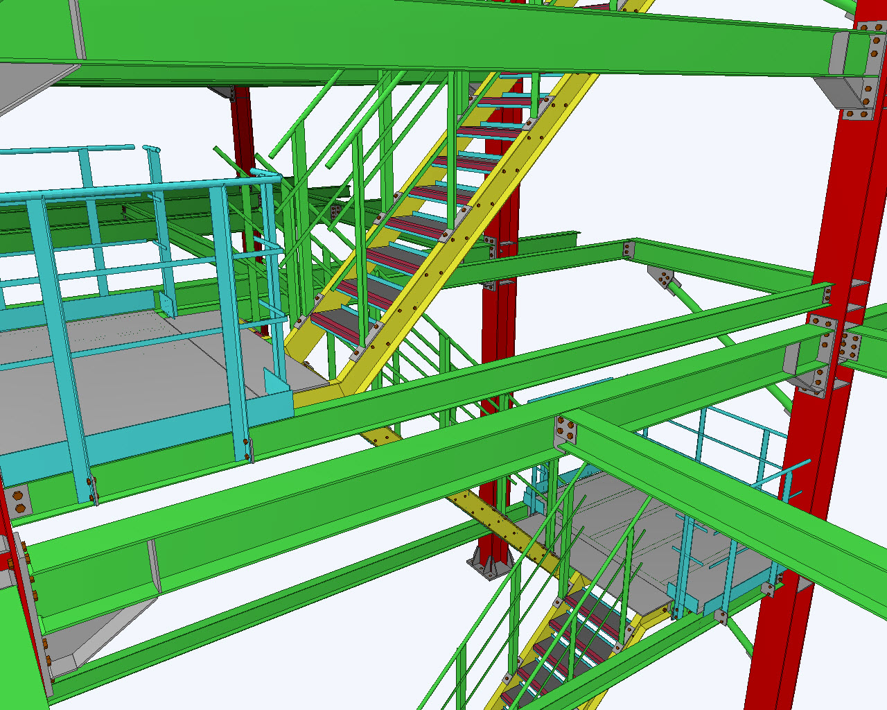

Вантовый пешеходный мост
Последний раз редактировалось Айдар 24 июн 2012, 13:19, всего редактировалось 1 раз.

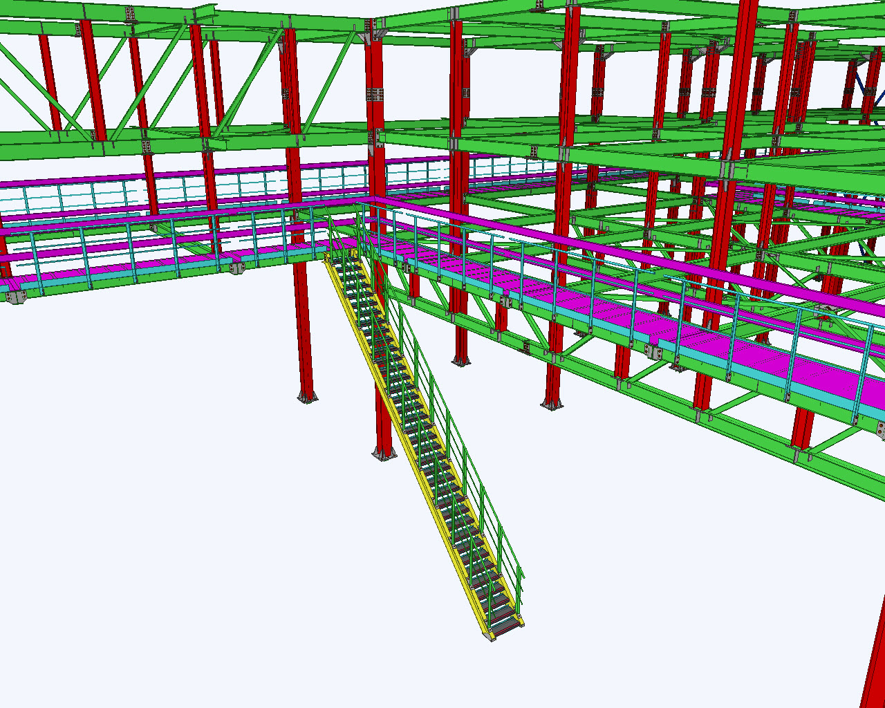

Alex
Сообщения: 236
Сообщение Alex » 10 июл 2012, 11:27

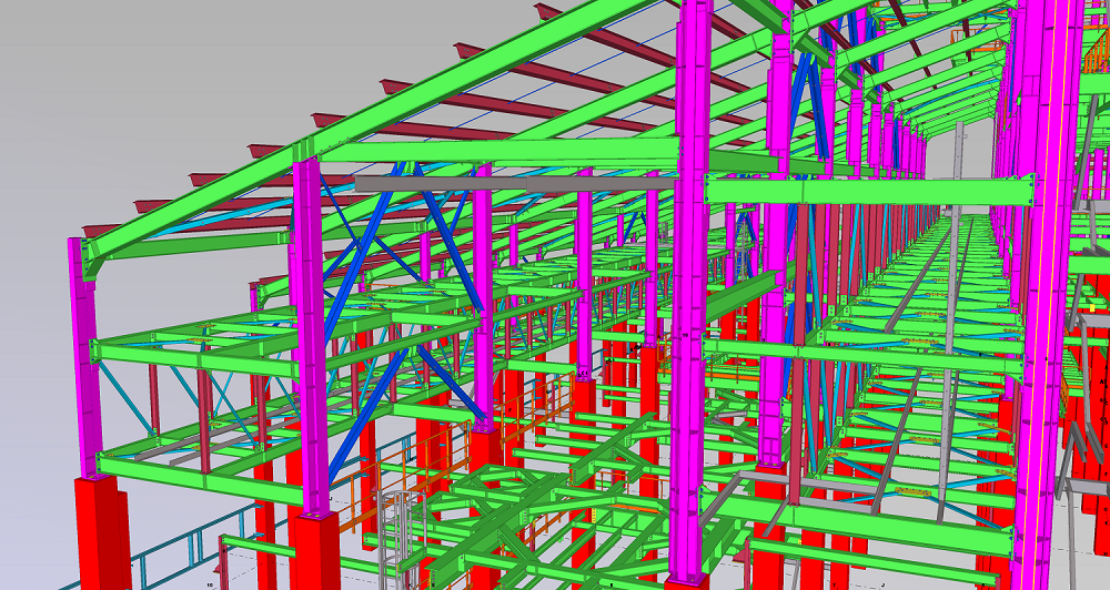

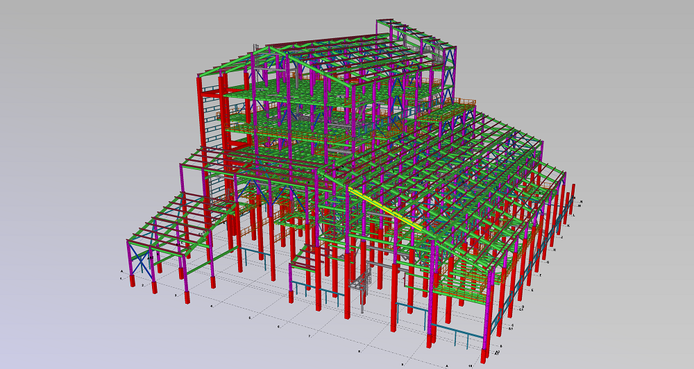

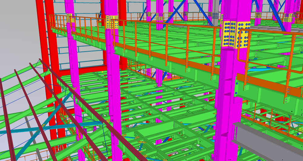

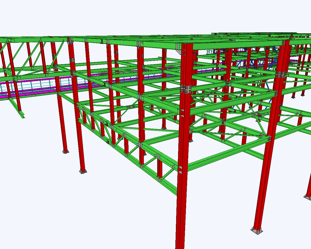

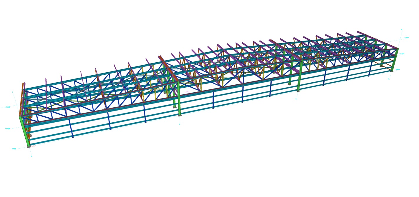

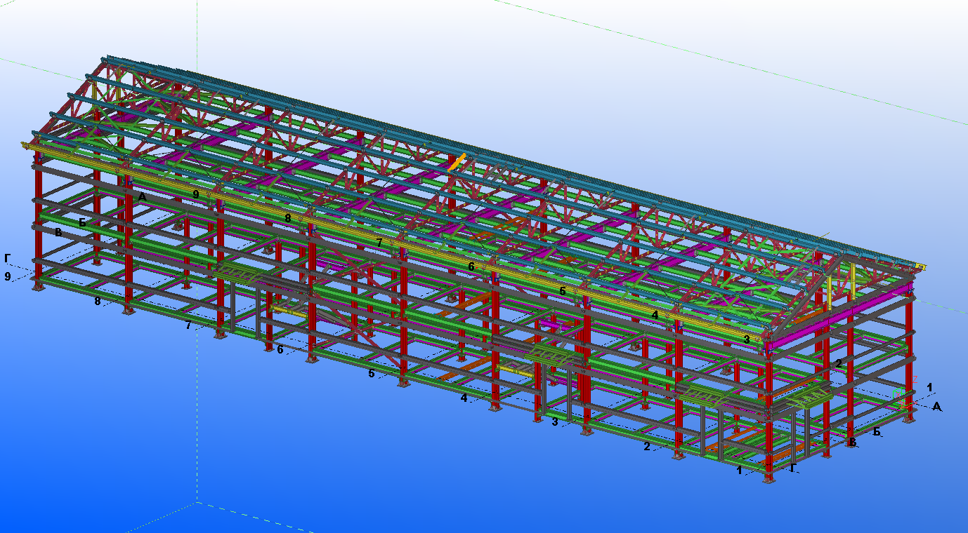

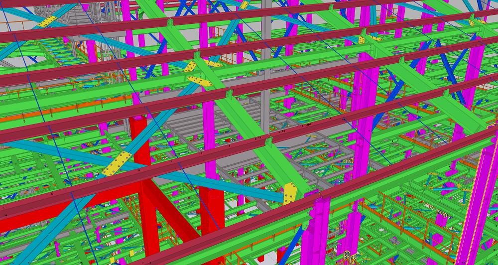

Вот еще здание,
примерно 1300 тон,
3500 чертежей сборок
3100 отдельных деталей

Алексей, сколько времени ушло на такой объект? Выдавали все сразу или по частям?
Сообщение Таран Д. А. » 11 июл 2012, 09:46
Владимир Шнейдер писал(а):Алексей, сколько времени ушло на такой объект? Выдавали все сразу или по частям?
Через 2 недели будет статья по этому проекту. (весь топинженер обновится)

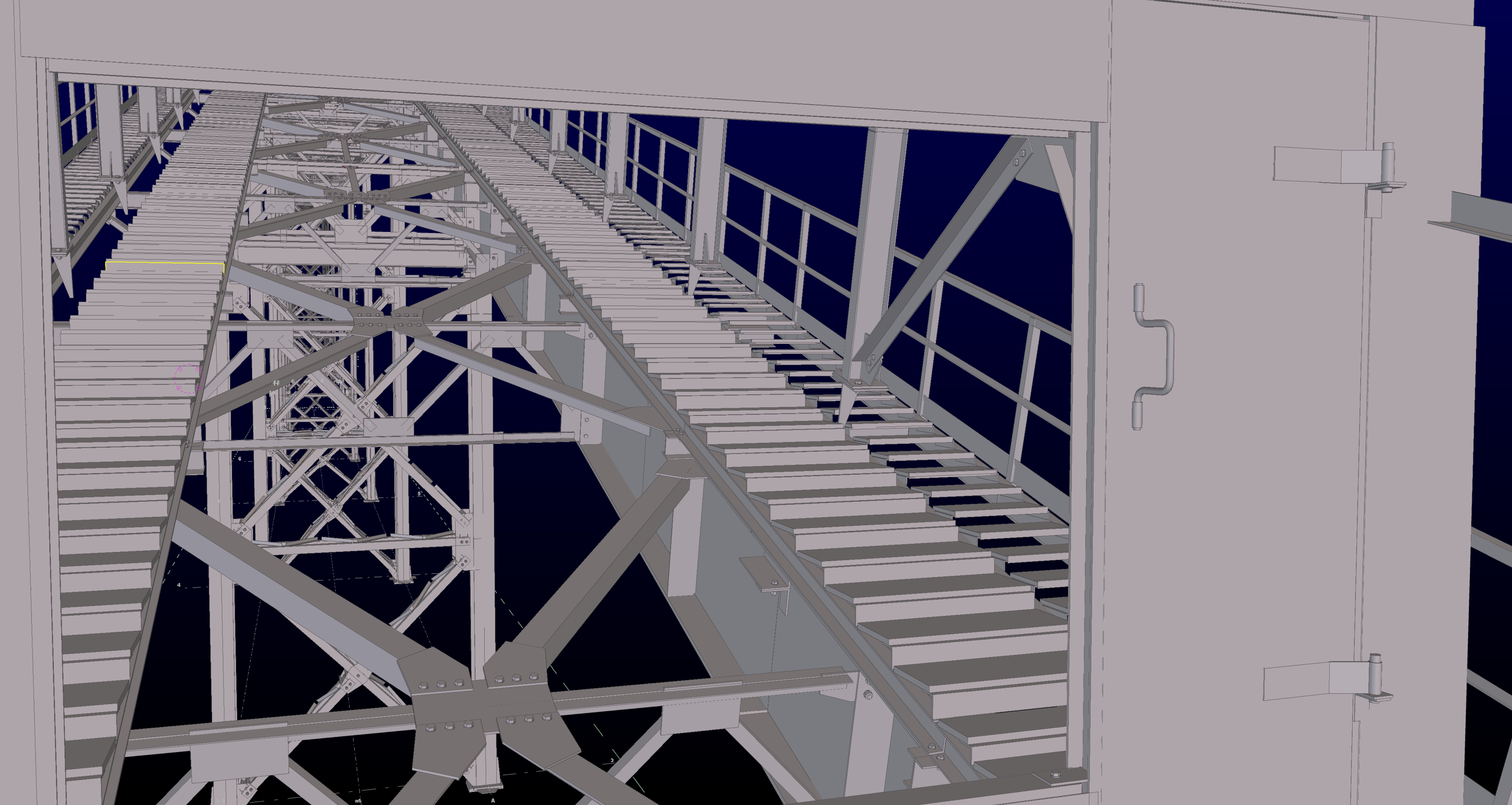

Alex
Сообщения: 236
Сообщение Alex » 11 июл 2012, 11:46

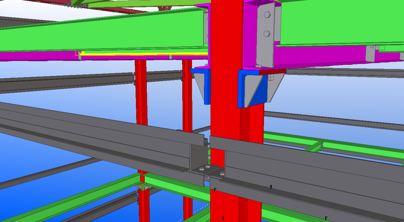

Объект делали по 5 стадиям.
соответственно было 5 выдачей.
По времени ориентировочно 3 месяца если не брать бюрократические нюансы.

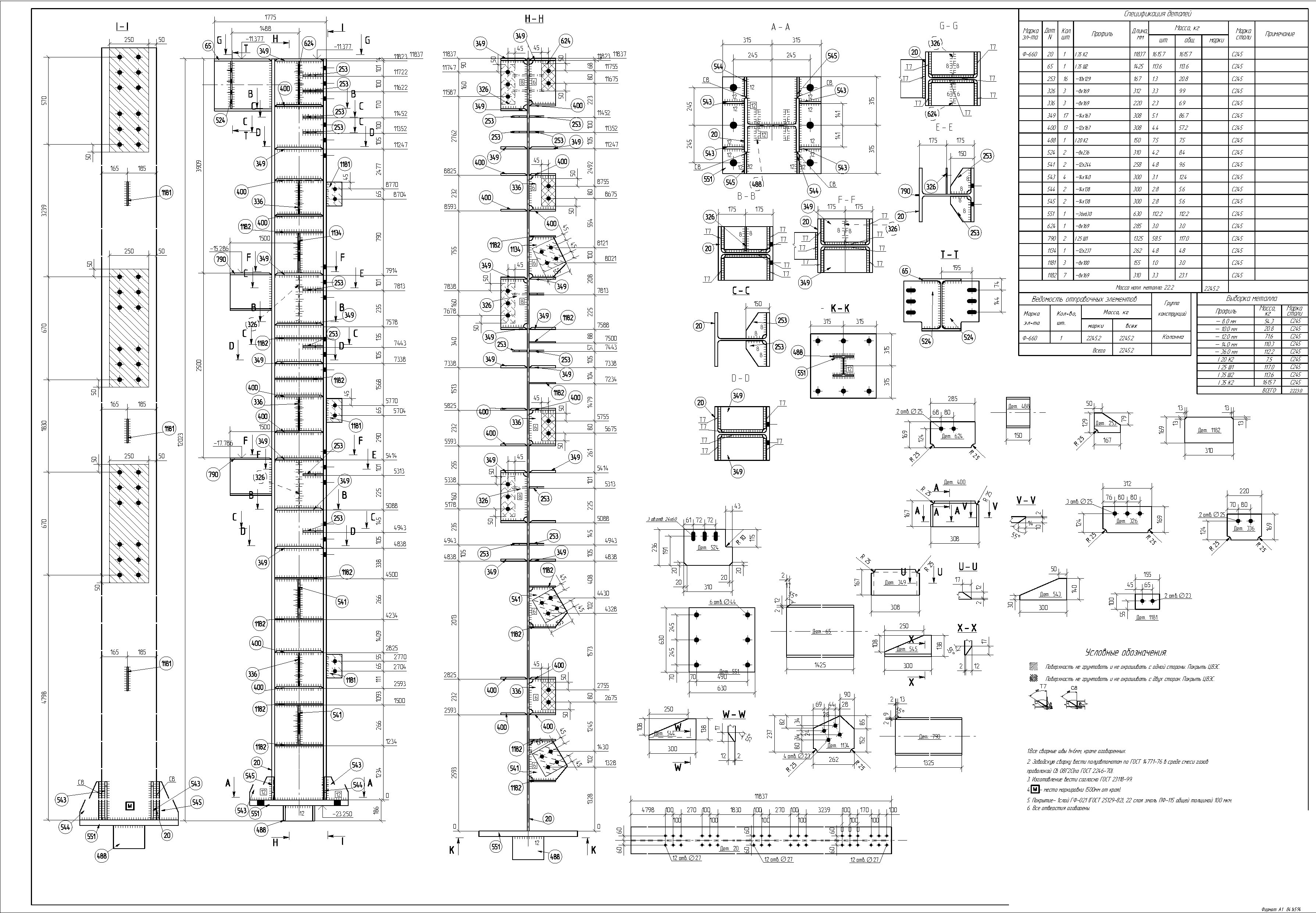

пример чертежиков прилагаю

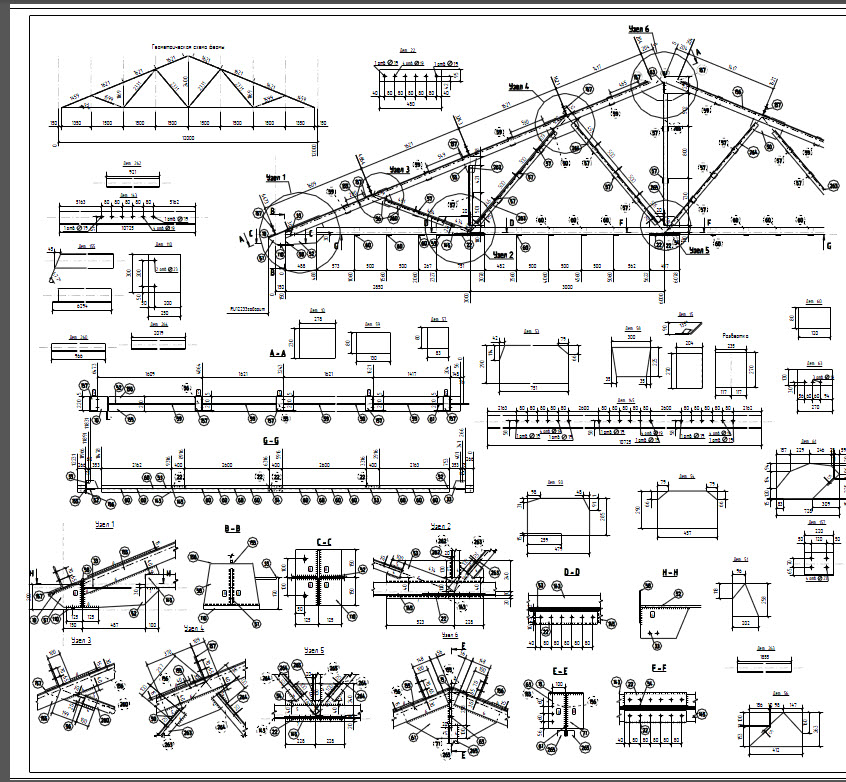

Denis
Сообщения: 97
Сообщение Denis » 08 фев 2013, 10:14

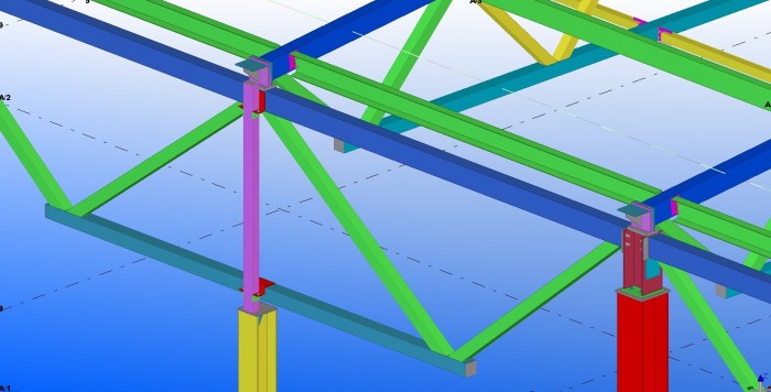

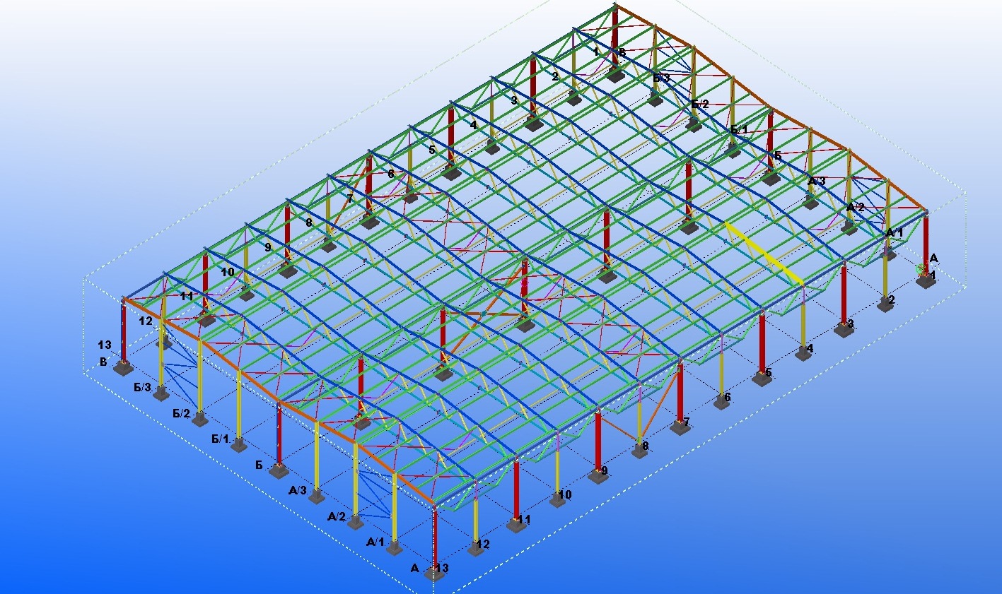

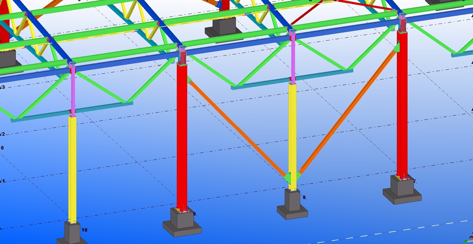

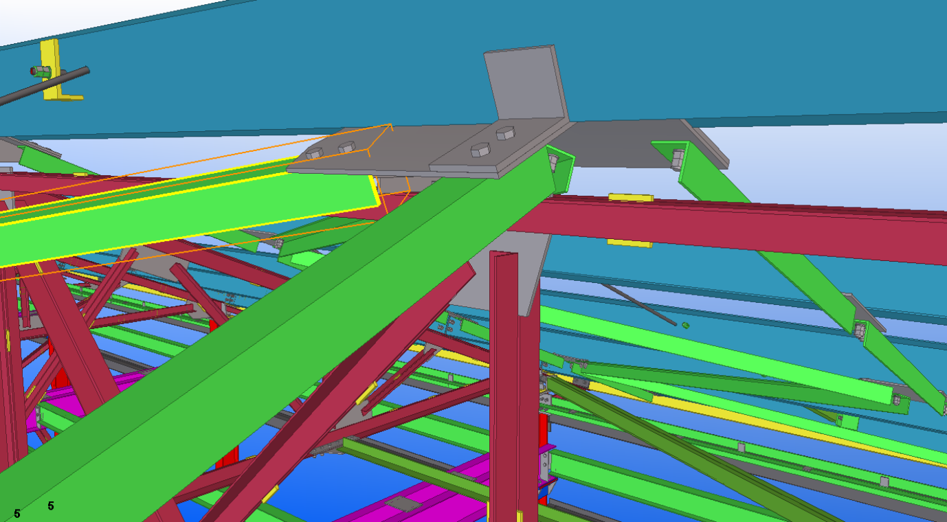

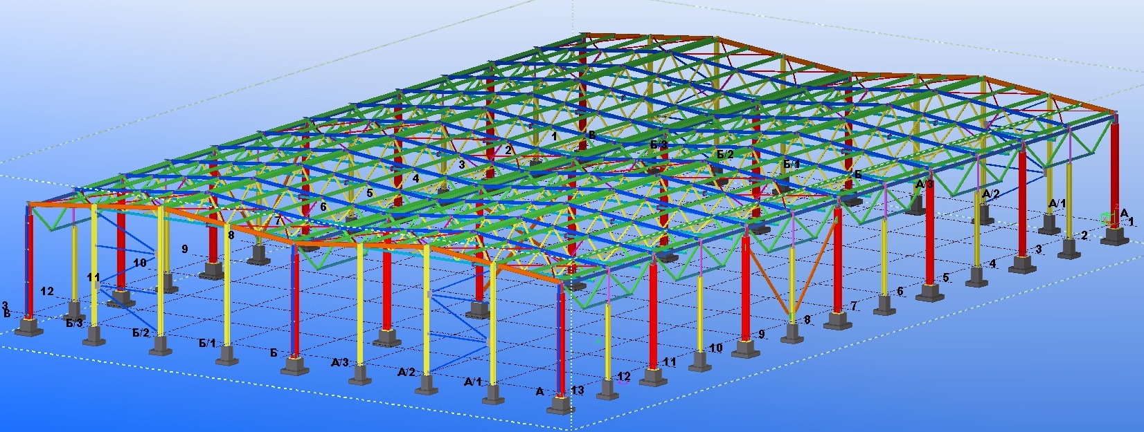

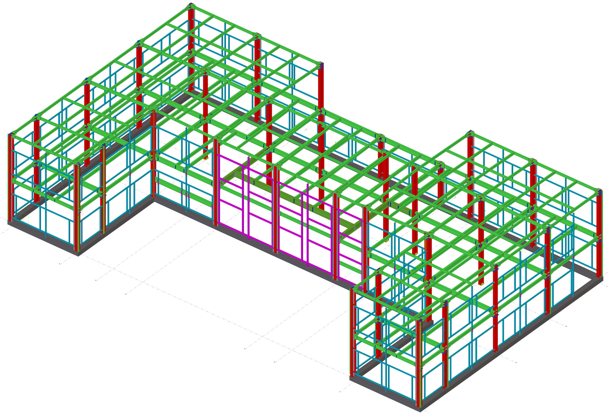

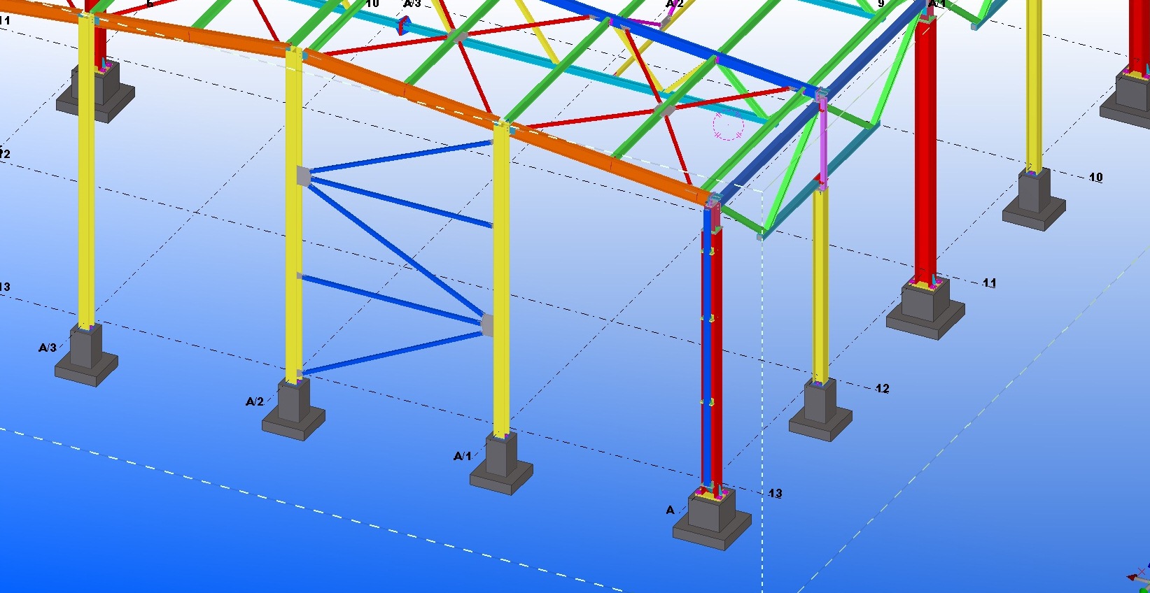

Мой первый нормальный проект, на данный момент создана модель сейчас подправлю сборки и приступлю к чертежам. Начал делать с 10 января (делал после работы с перерывами). Расчета узлов пока не делал. Элементы подсчитаны в Лире.
вопрос по сборкам какое количество сборок ферм должно быть? что то у меня больно много их получается (около 20 шт.). на выходных исправлю модель что получится и приступлю к созданиям чертежей.
Также жду критики по конструктиву (модель прикладываю ;) ).

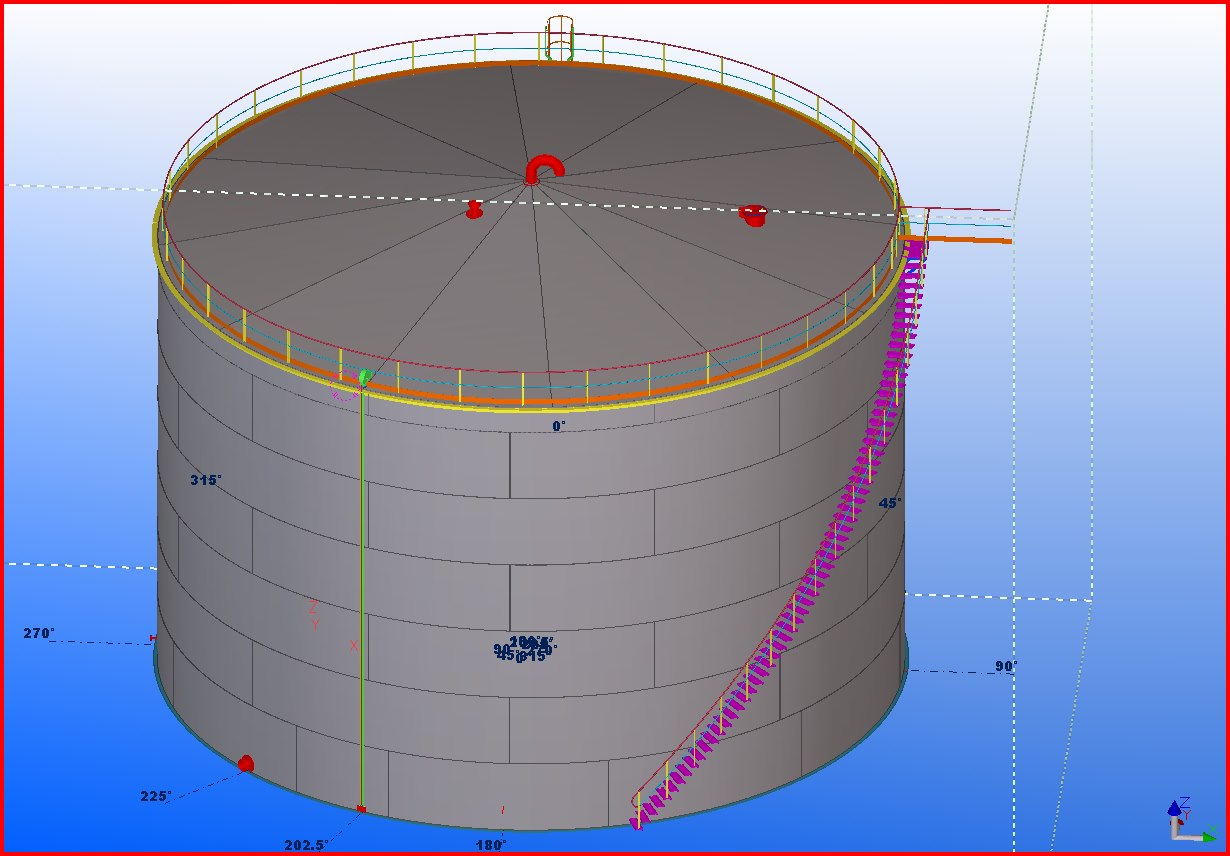

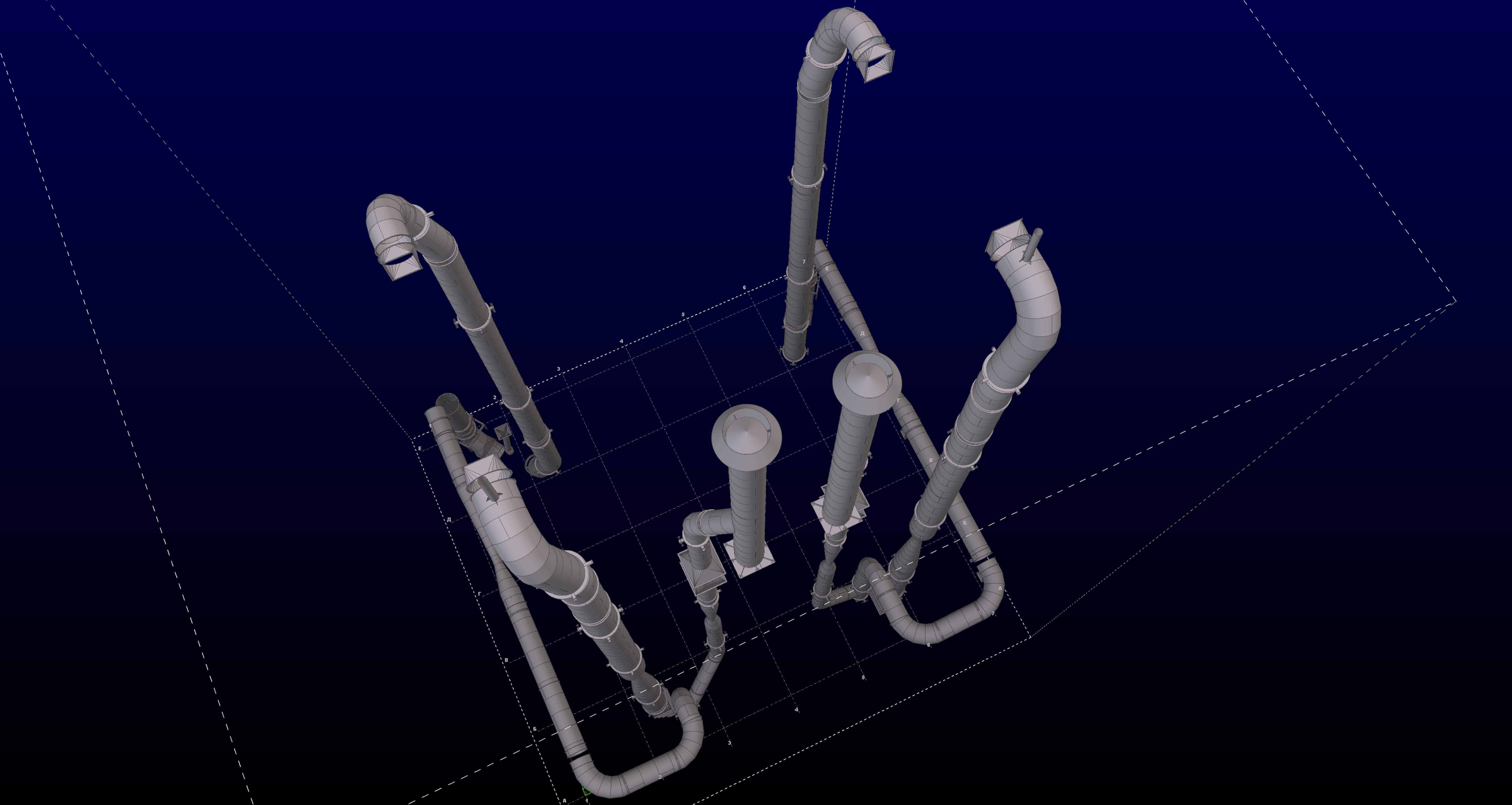

Forger
Сообщения: 41
Откуда: Новокузнецк
Сообщение Forger » 22 июн 2013, 04:31

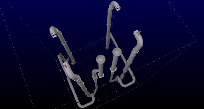

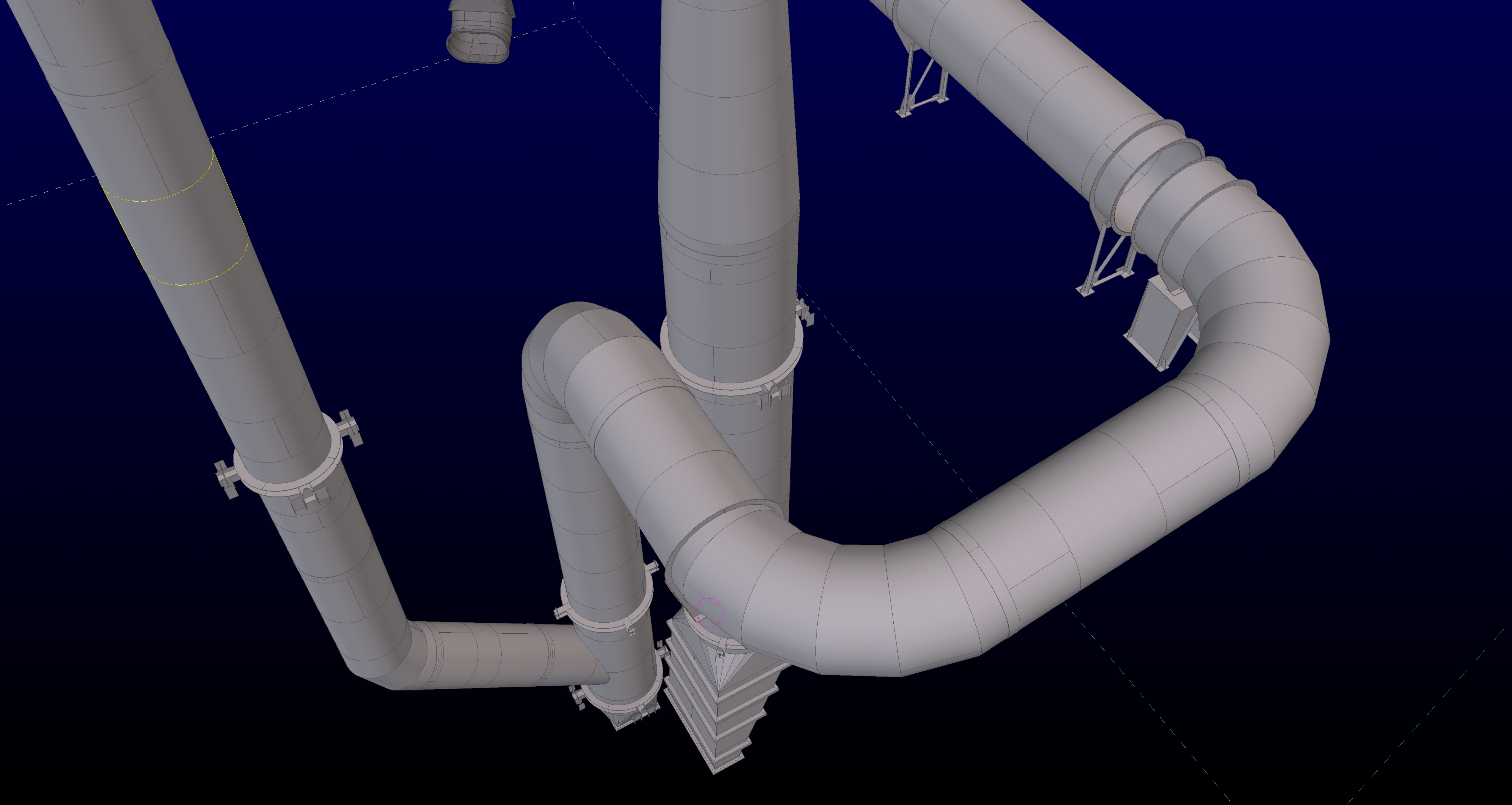

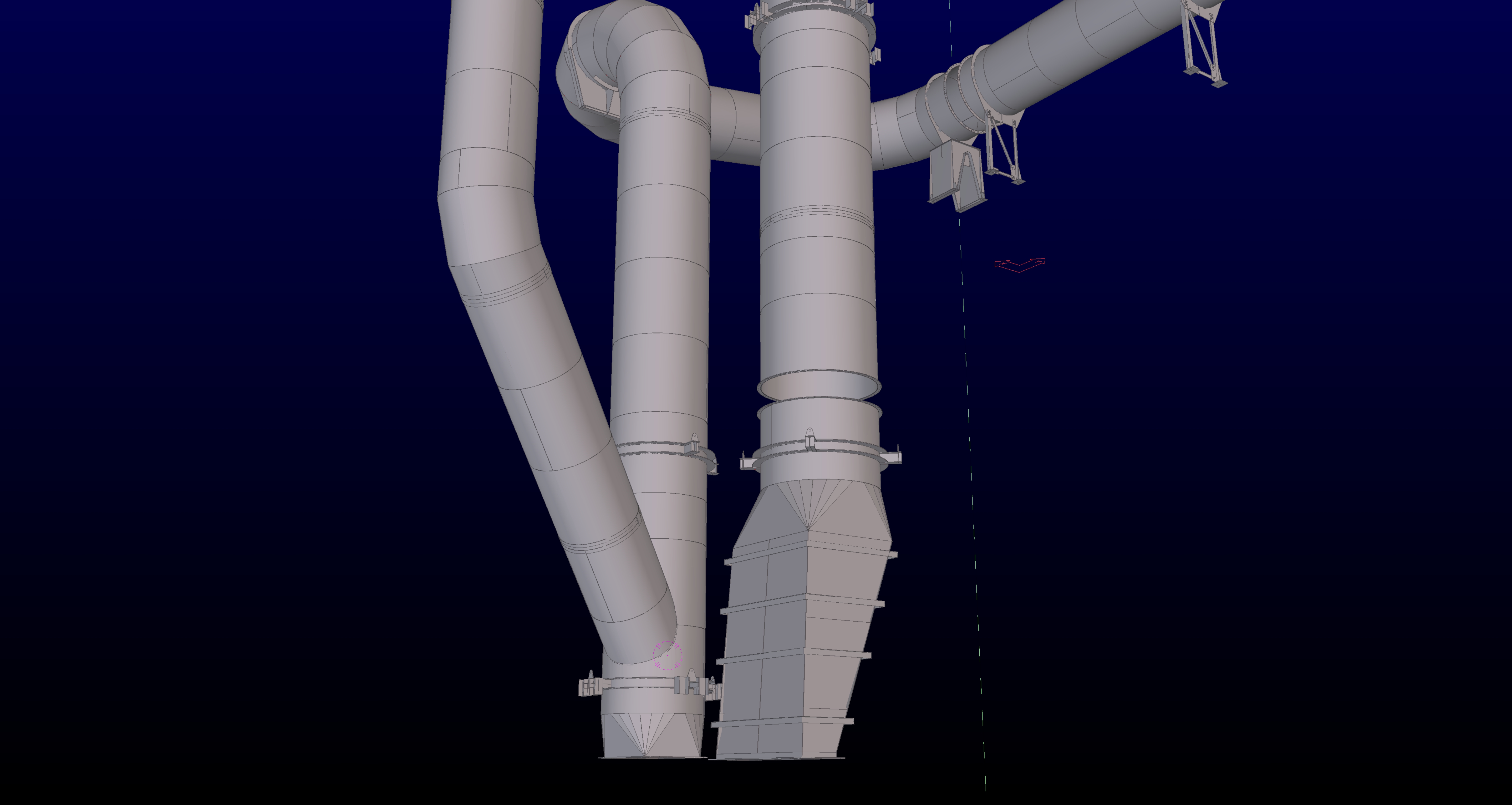

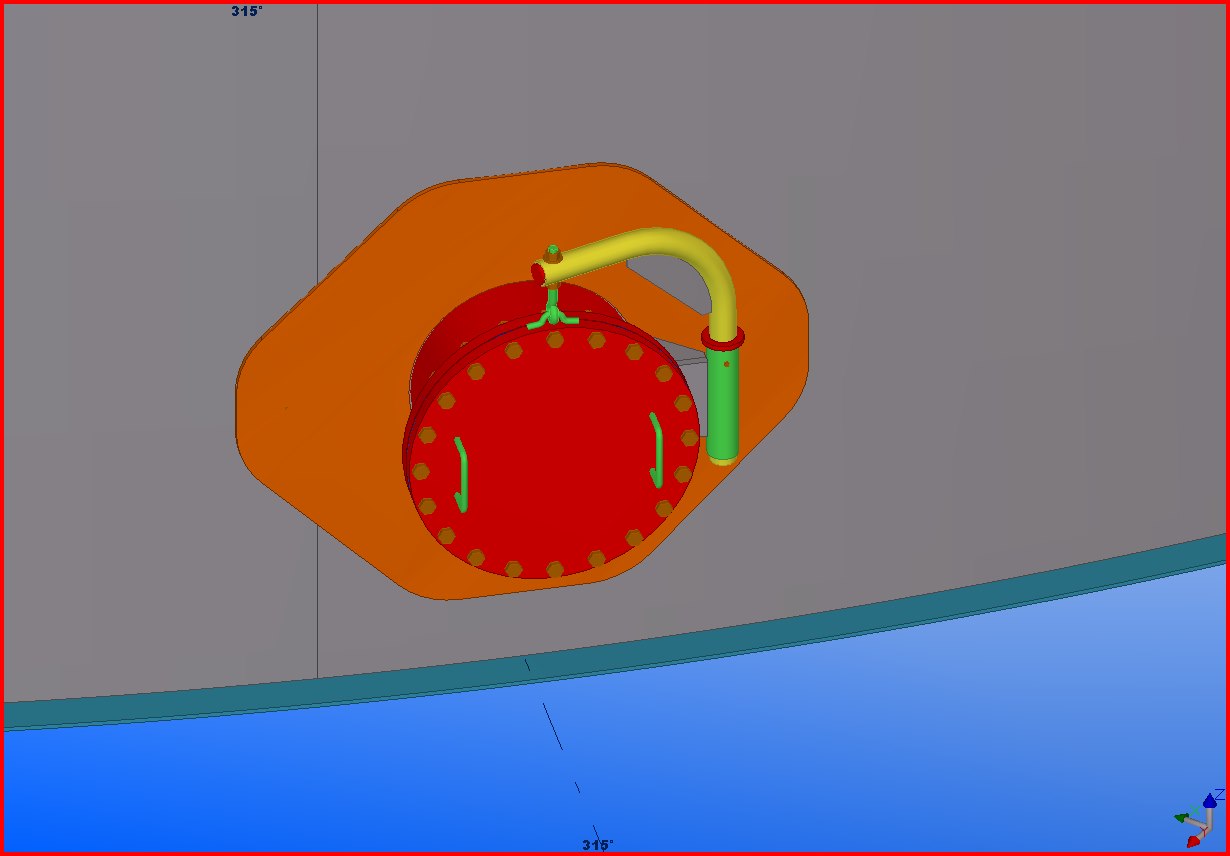

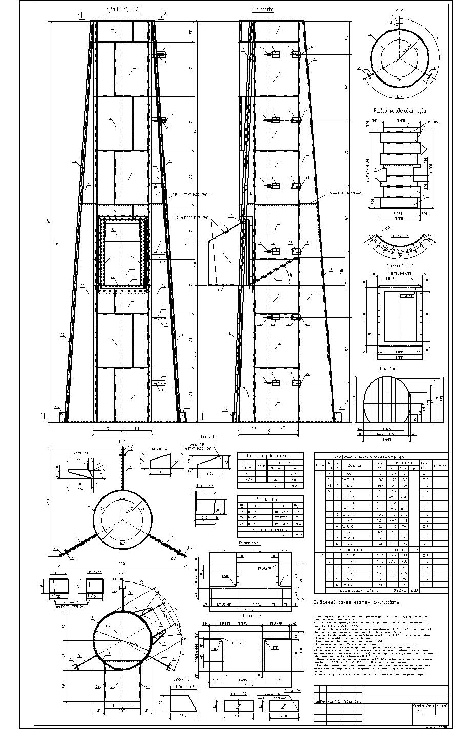

Общий объем около 260 тонн
Толщина труб 8 мм
Диаметр труб 1800, 2000, 2200 мм
Установка вдувания пылеугольного топлива в доменные печи
Forger
Сообщения: 41
Откуда: Новокузнецк
Сообщение Forger » 22 июн 2013, 04:35
Галерея на бункер породы, 430 тонн

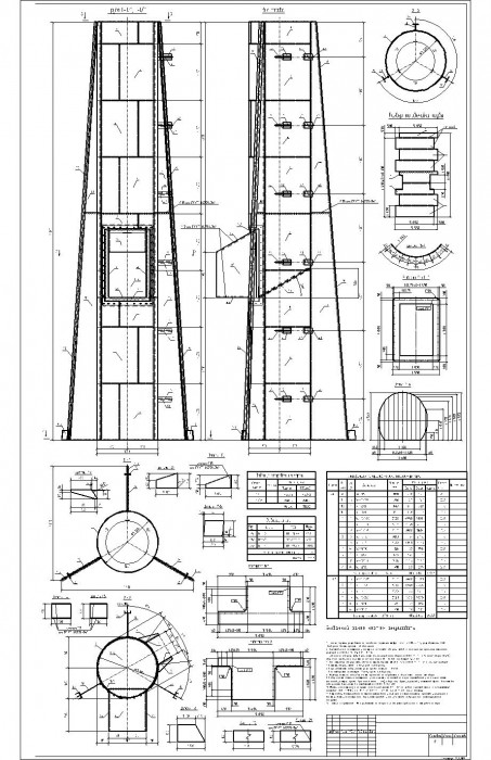

Примеры чертежей на самые сложные элементы возможно приложить?

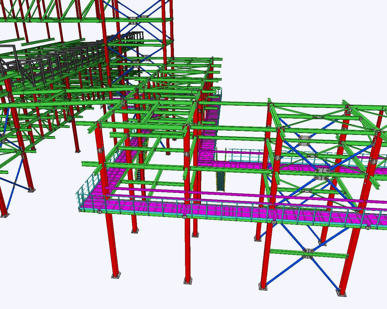

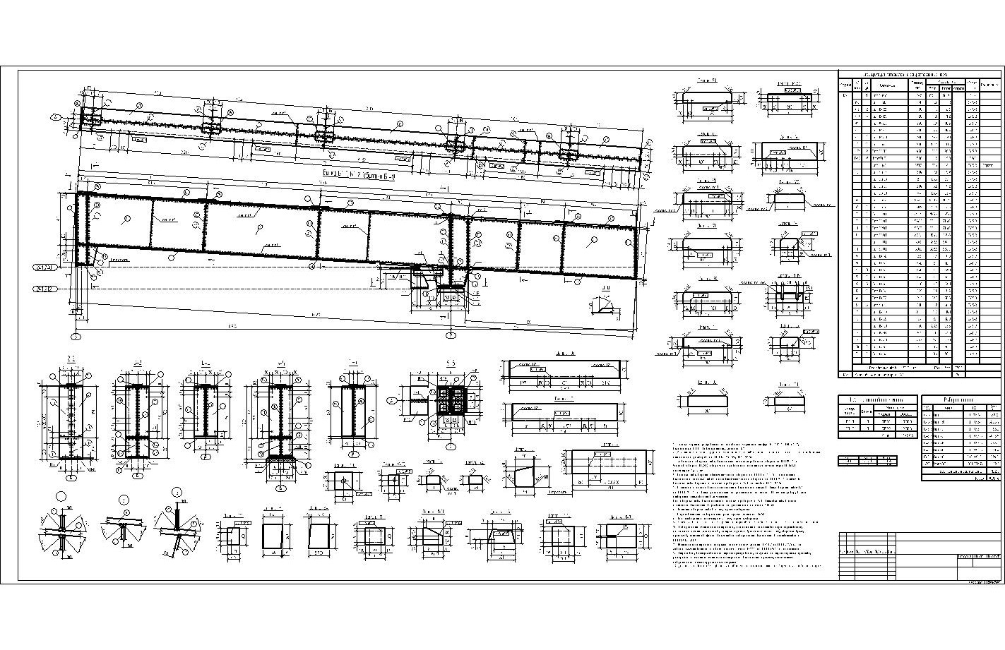

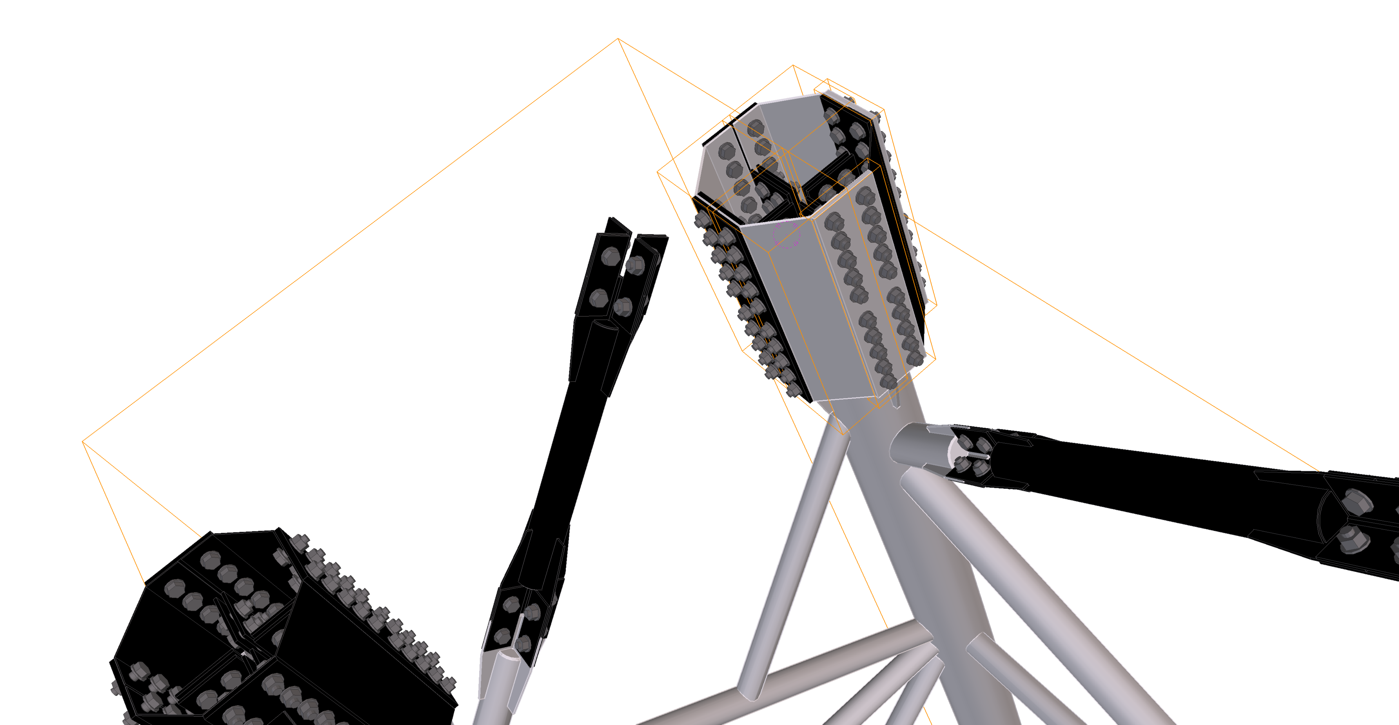

Forger
Сообщения: 41
Откуда: Новокузнецк
Сообщение Forger » 22 июн 2013, 10:47
Ну в галереях сложного мало в чертежах, ну как то так...

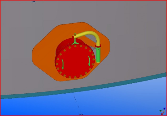

Пример балки галереи
Мудель ))

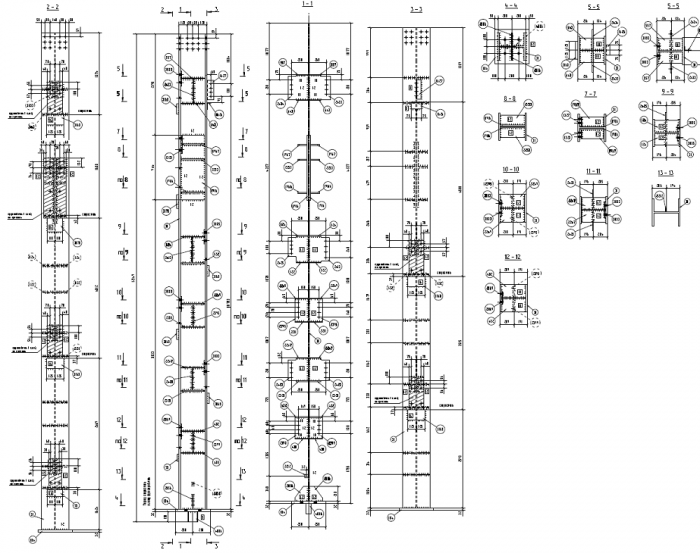

чертеж нижней части трубы

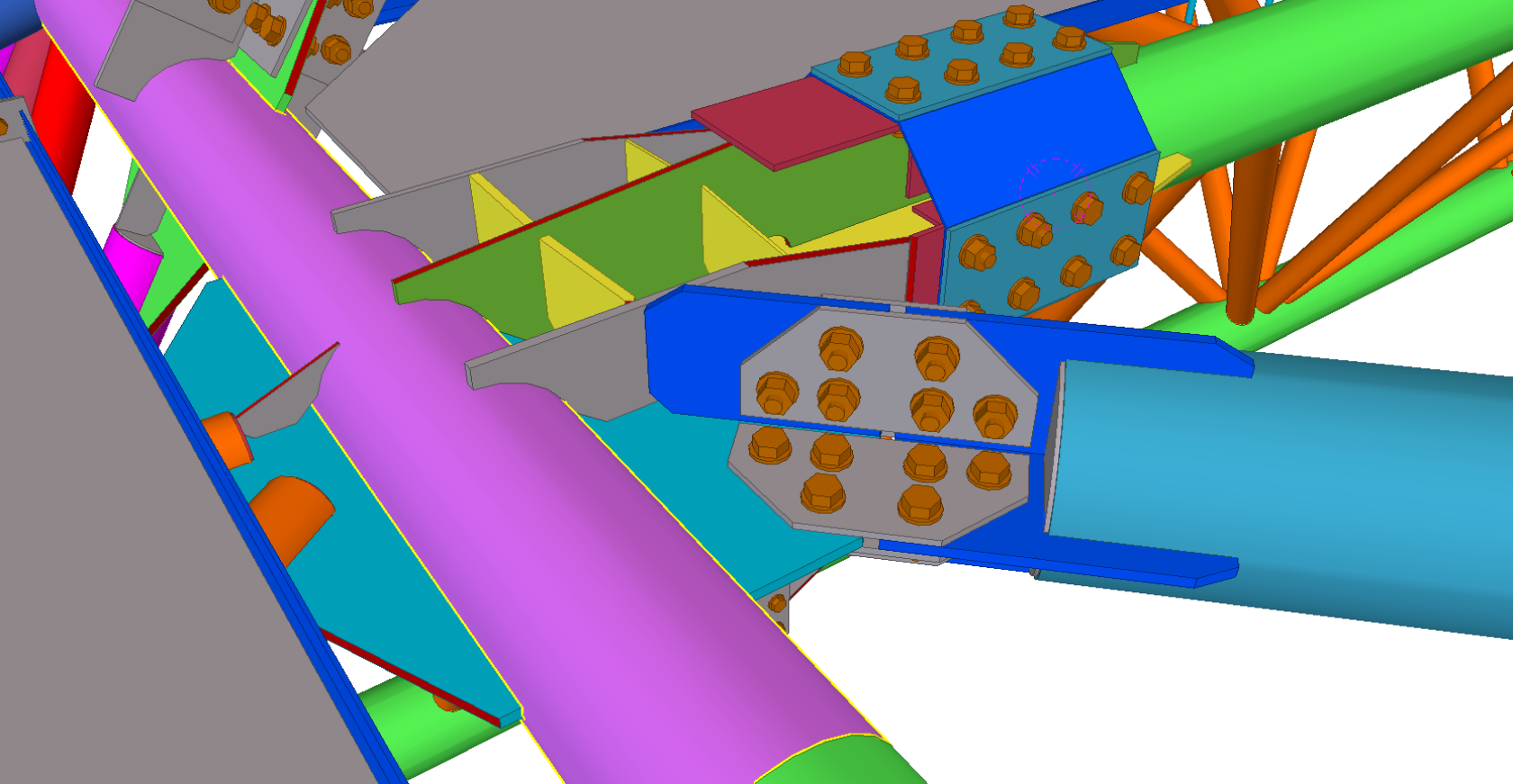

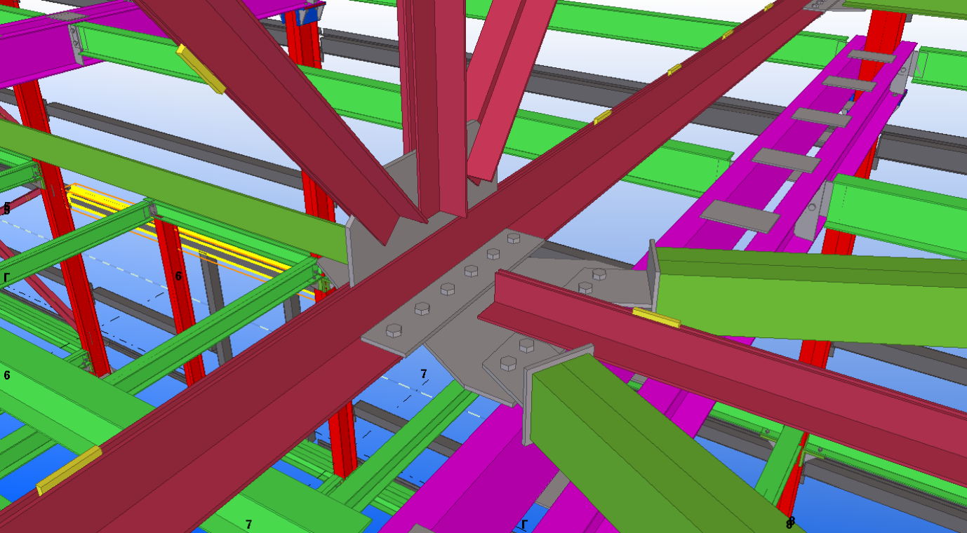

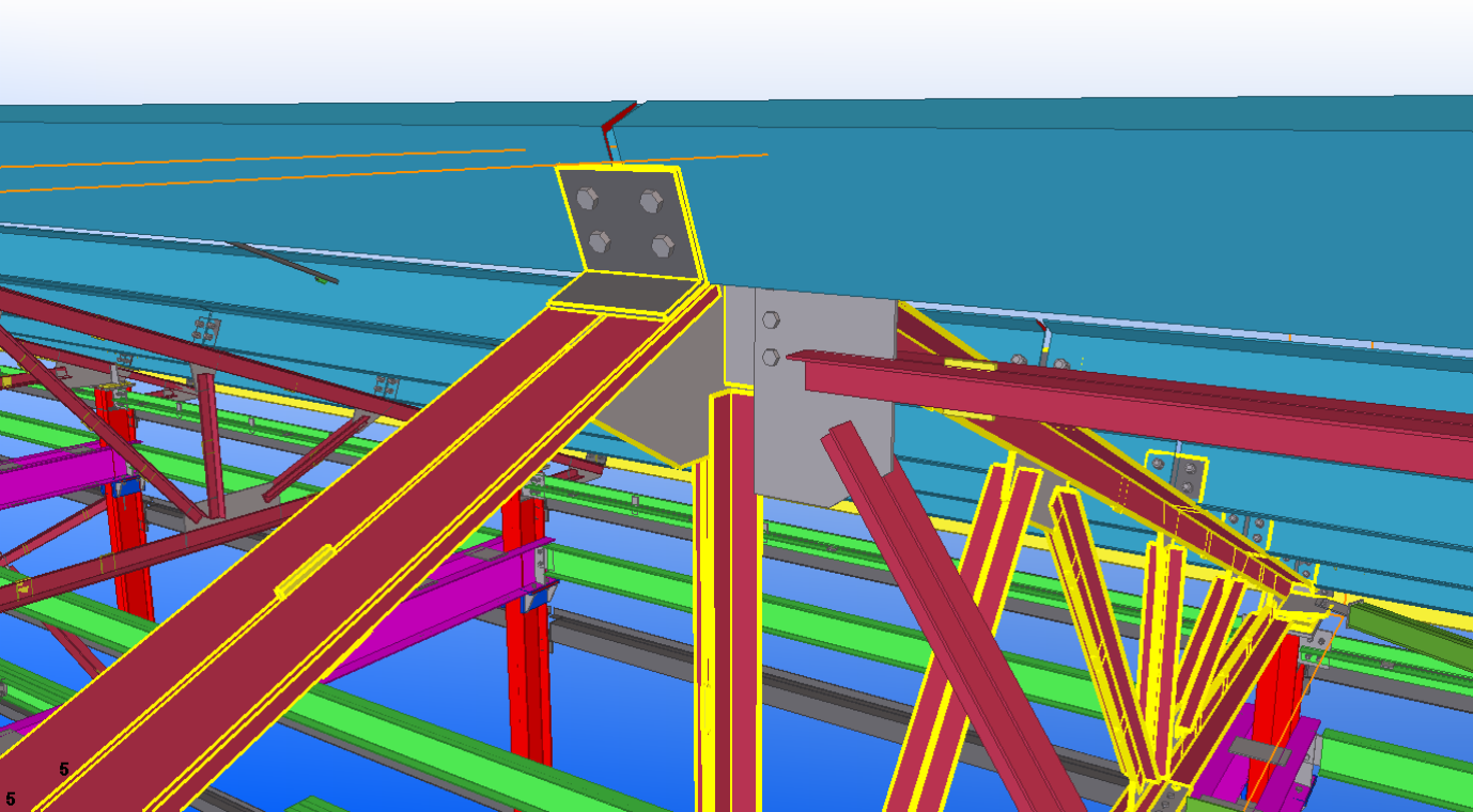

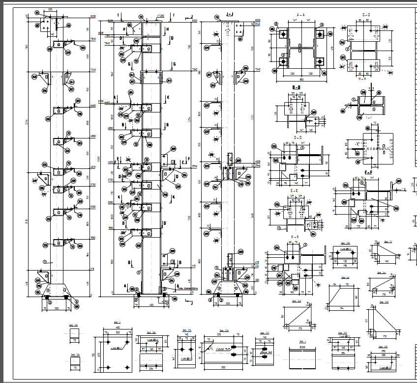

Forger
Сообщения: 41
Откуда: Новокузнецк

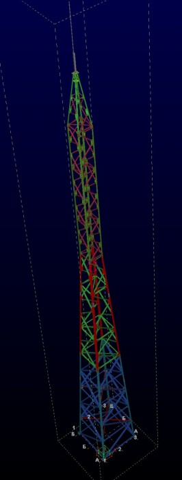

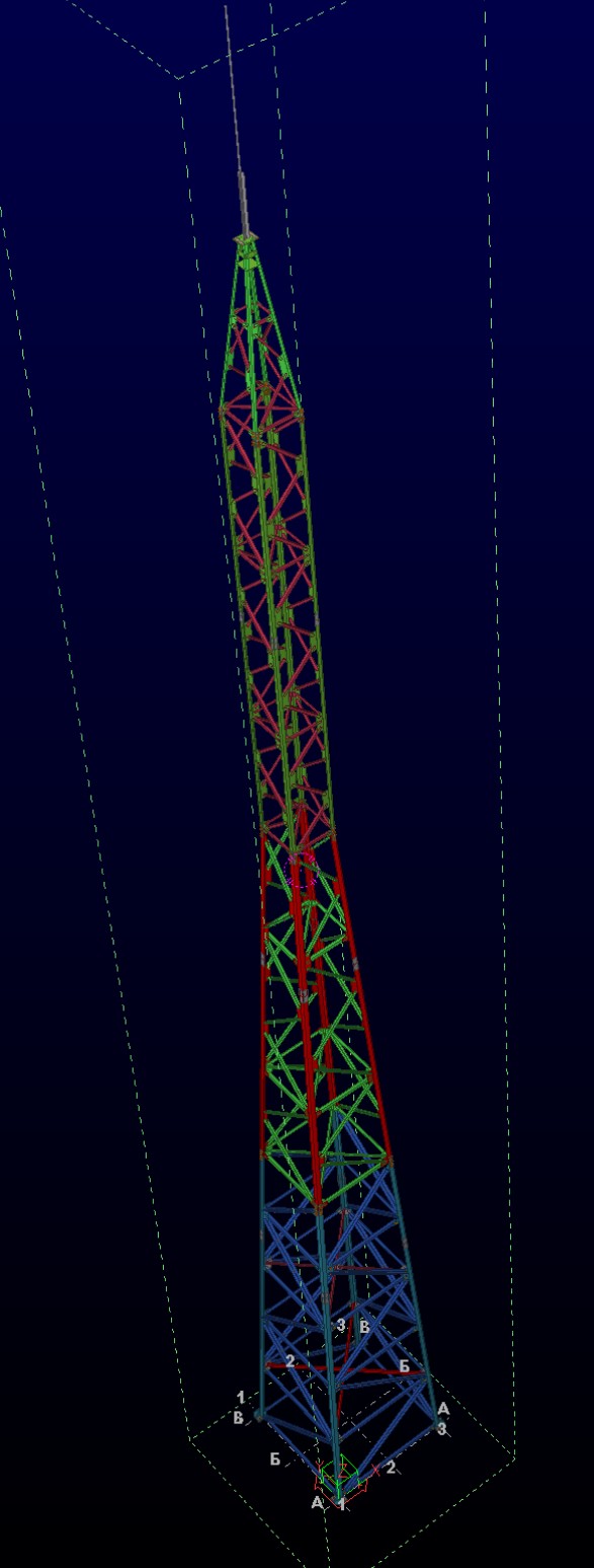

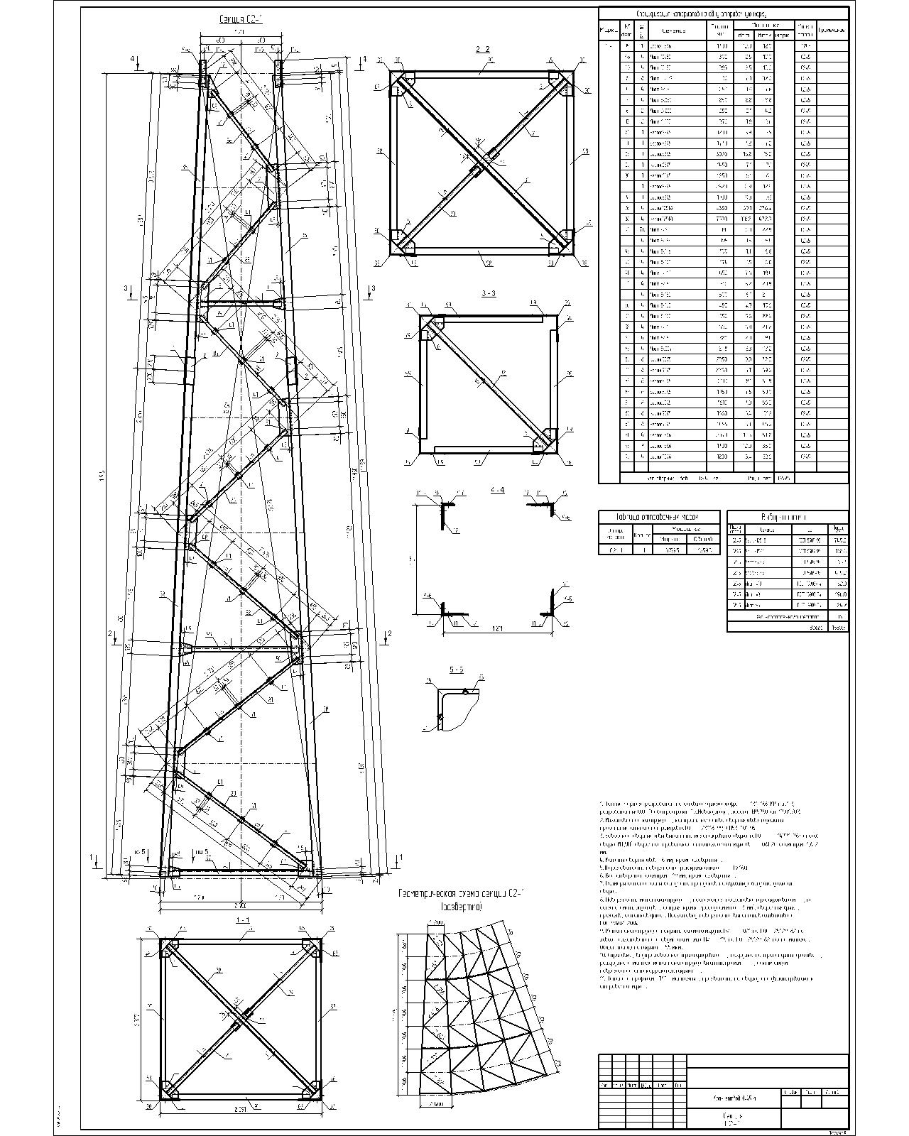

Сообщение Forger » 22 июн 2013, 11:11

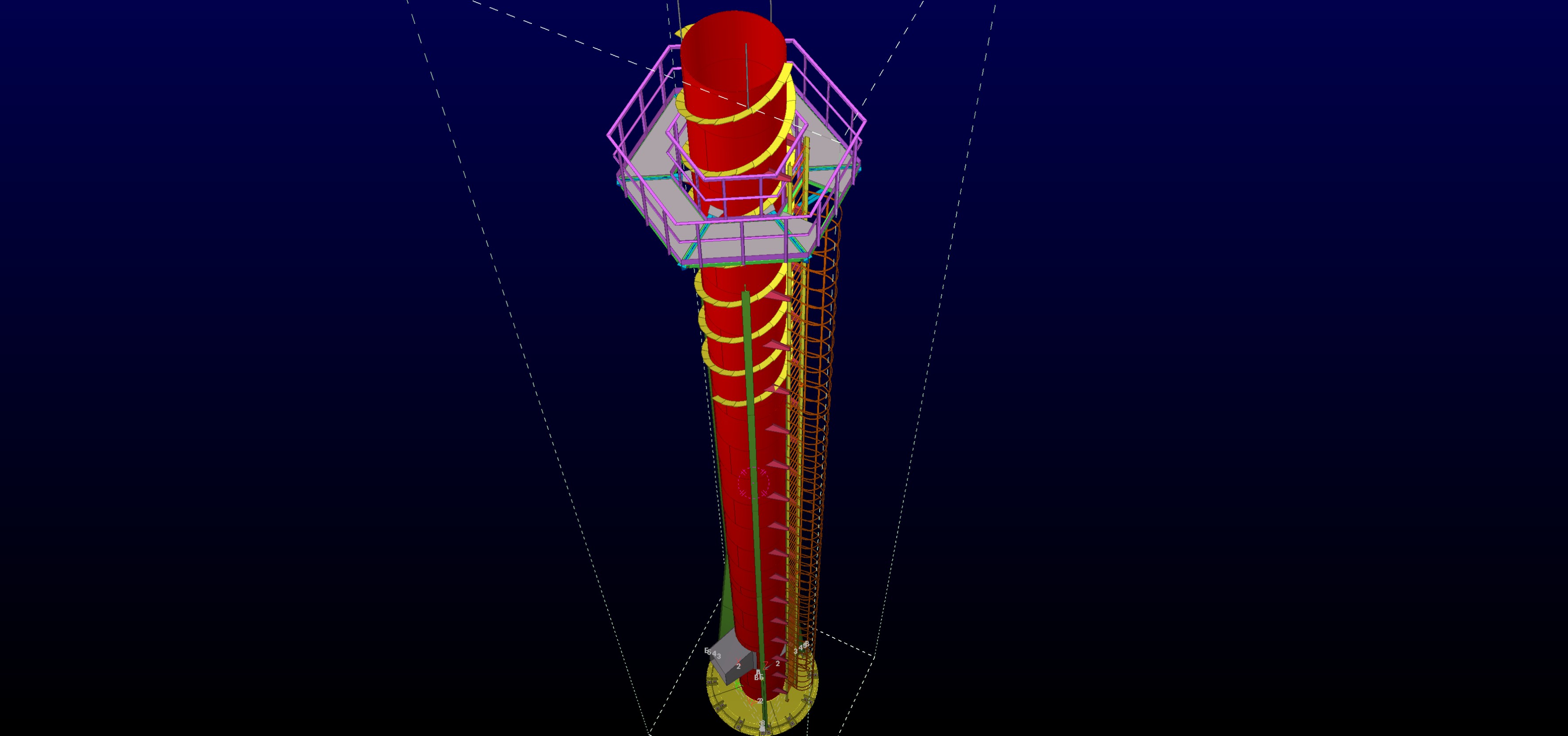

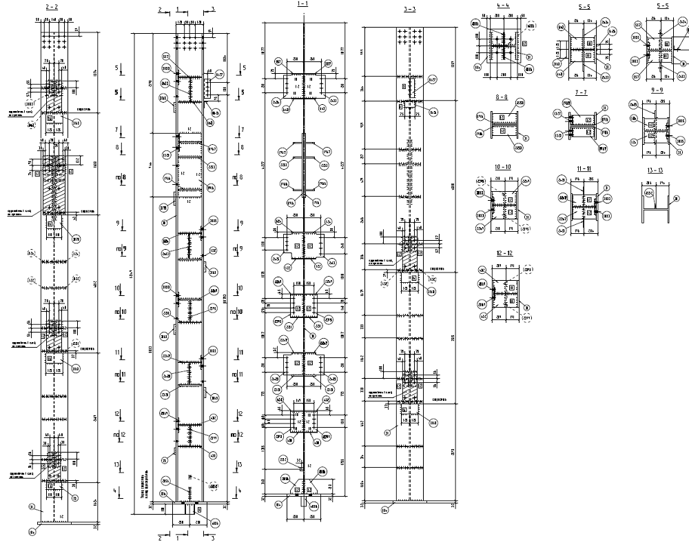

Молниеотвод. Если работать сдельно, вообще невыгодно! 4 полных дня работы, больше сотни разных деталей и вес 5 тонн :evil:

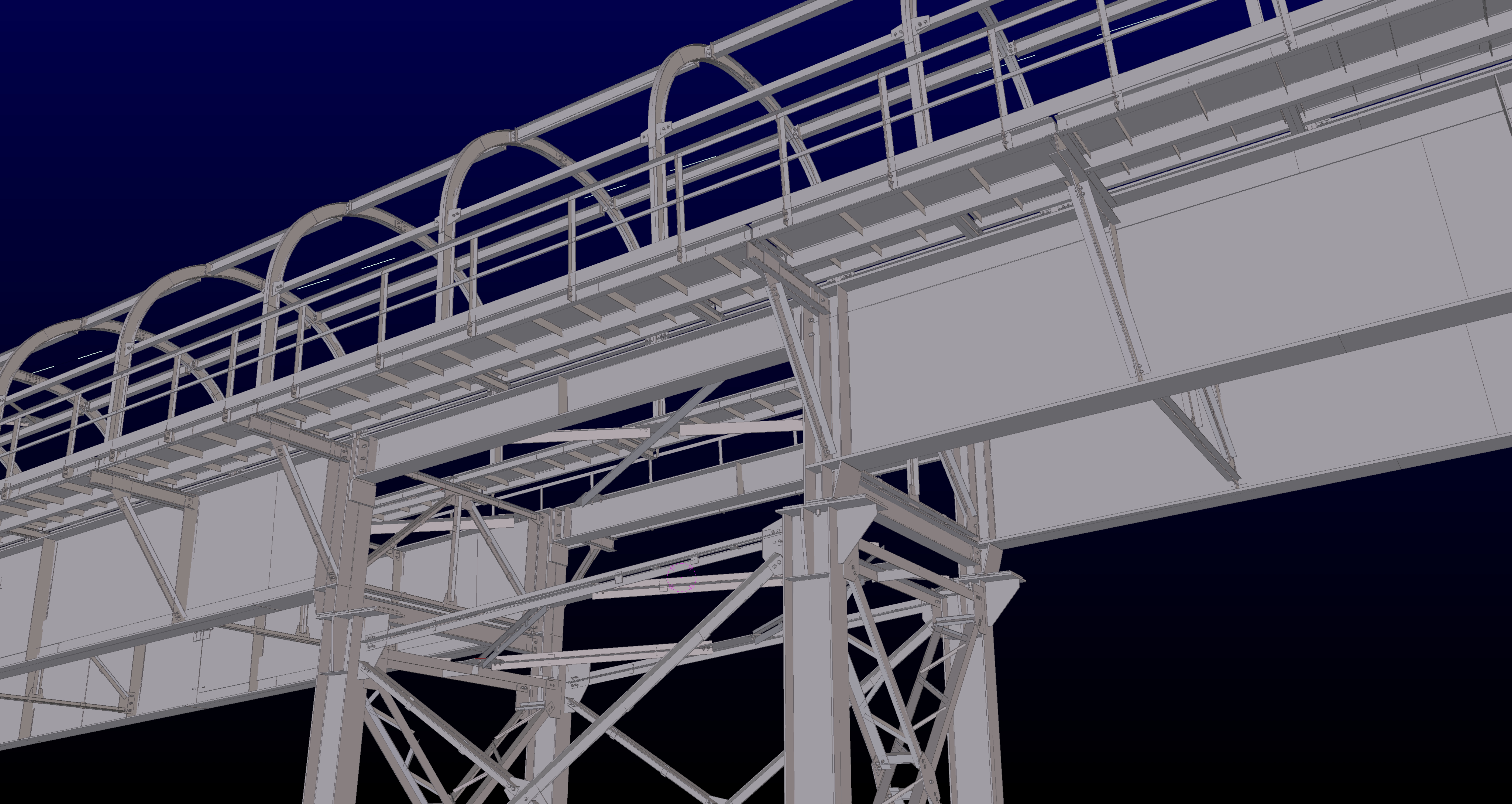

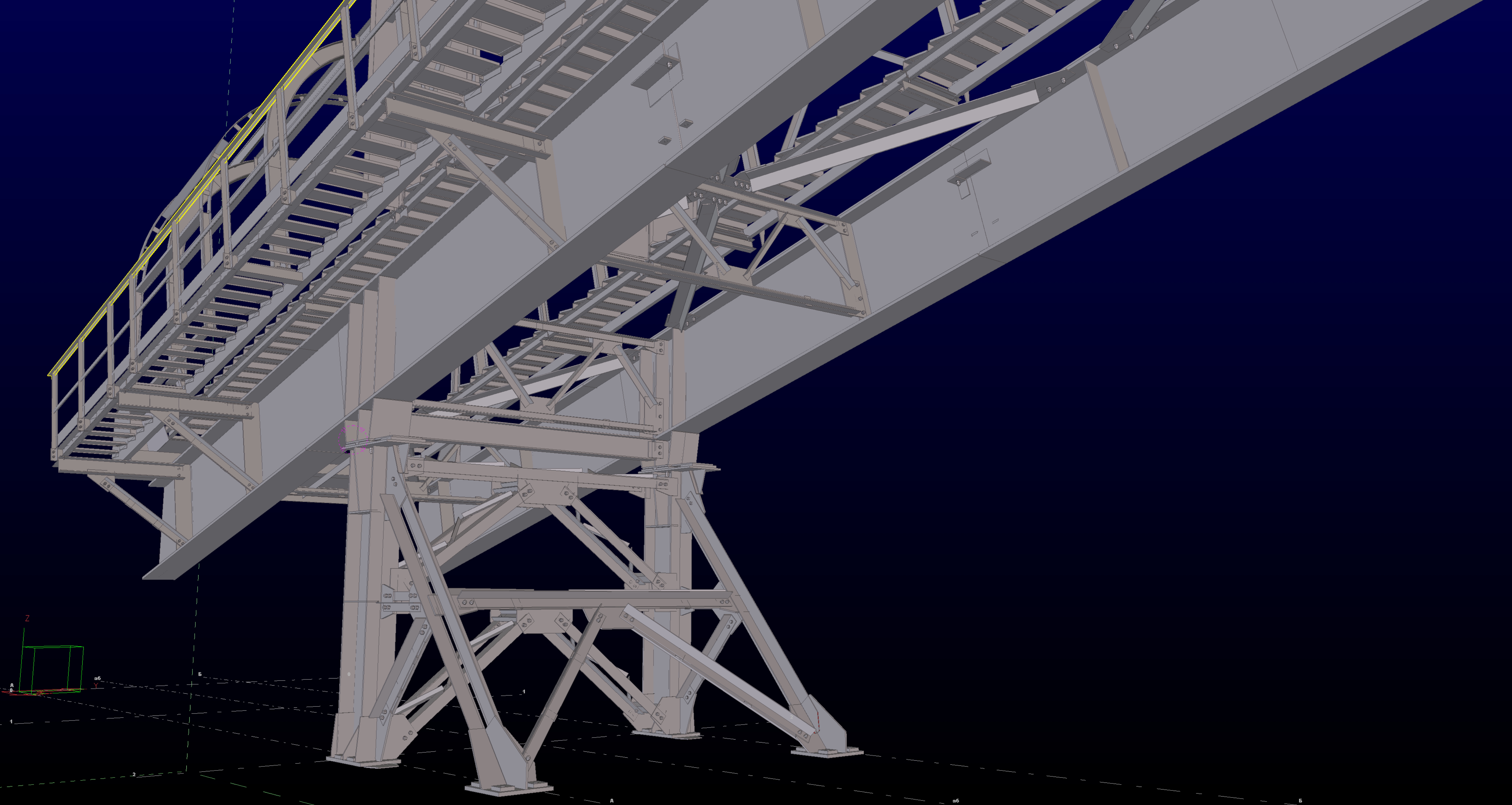

Сообщение vladimir_a » 26 июл 2013, 12:32

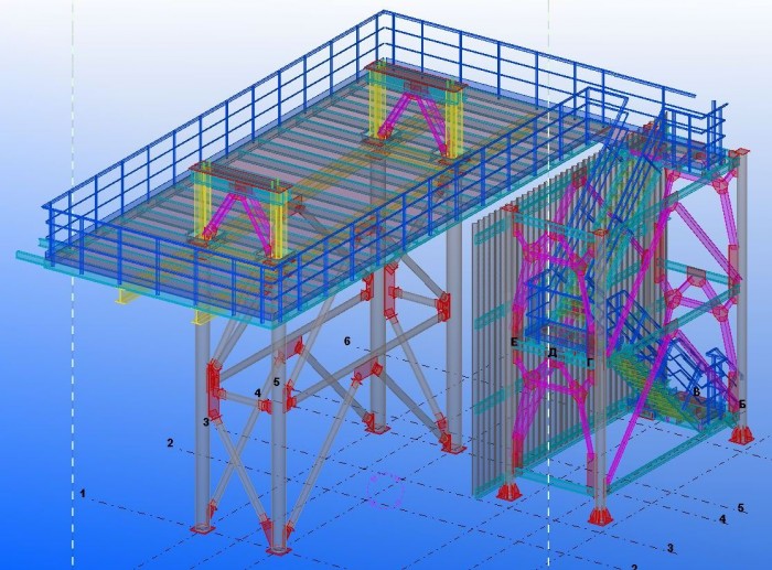

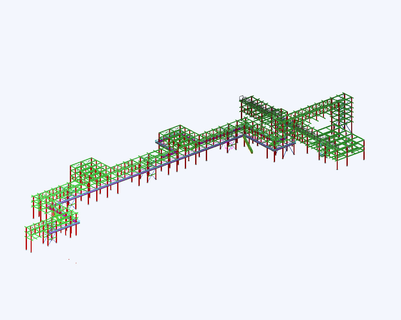

Эстакада 700 тонн.

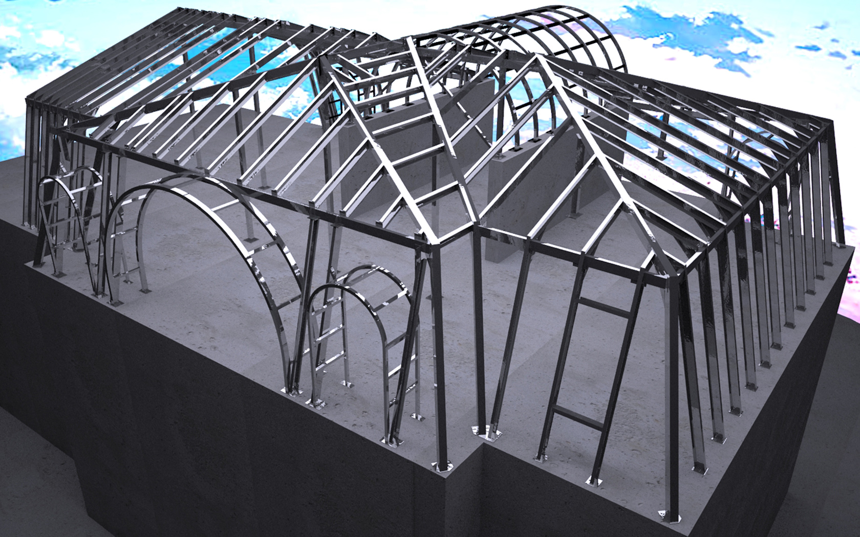

1. Кровля, 18т, 3 человека, 2 недели.
И дальше для интереса сделал визуализацию в 3DS max модели Tekla.

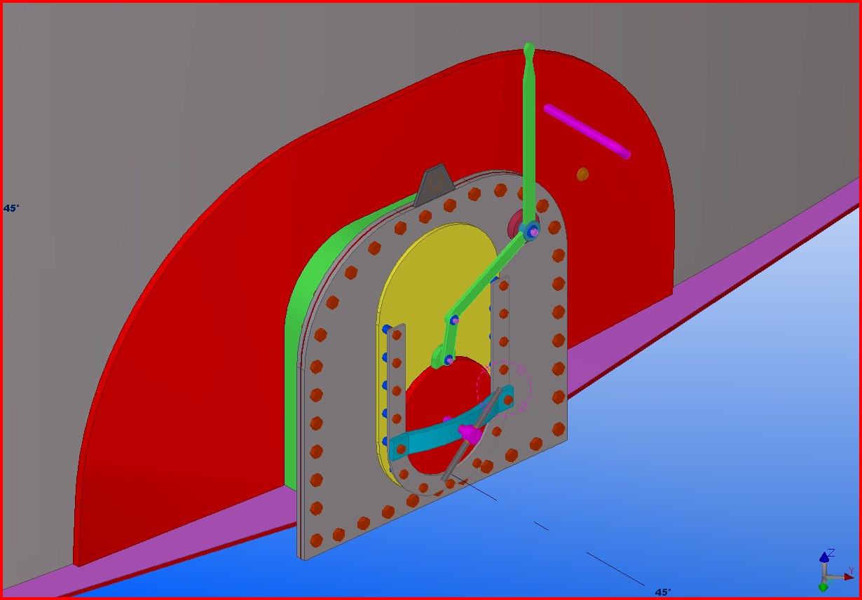

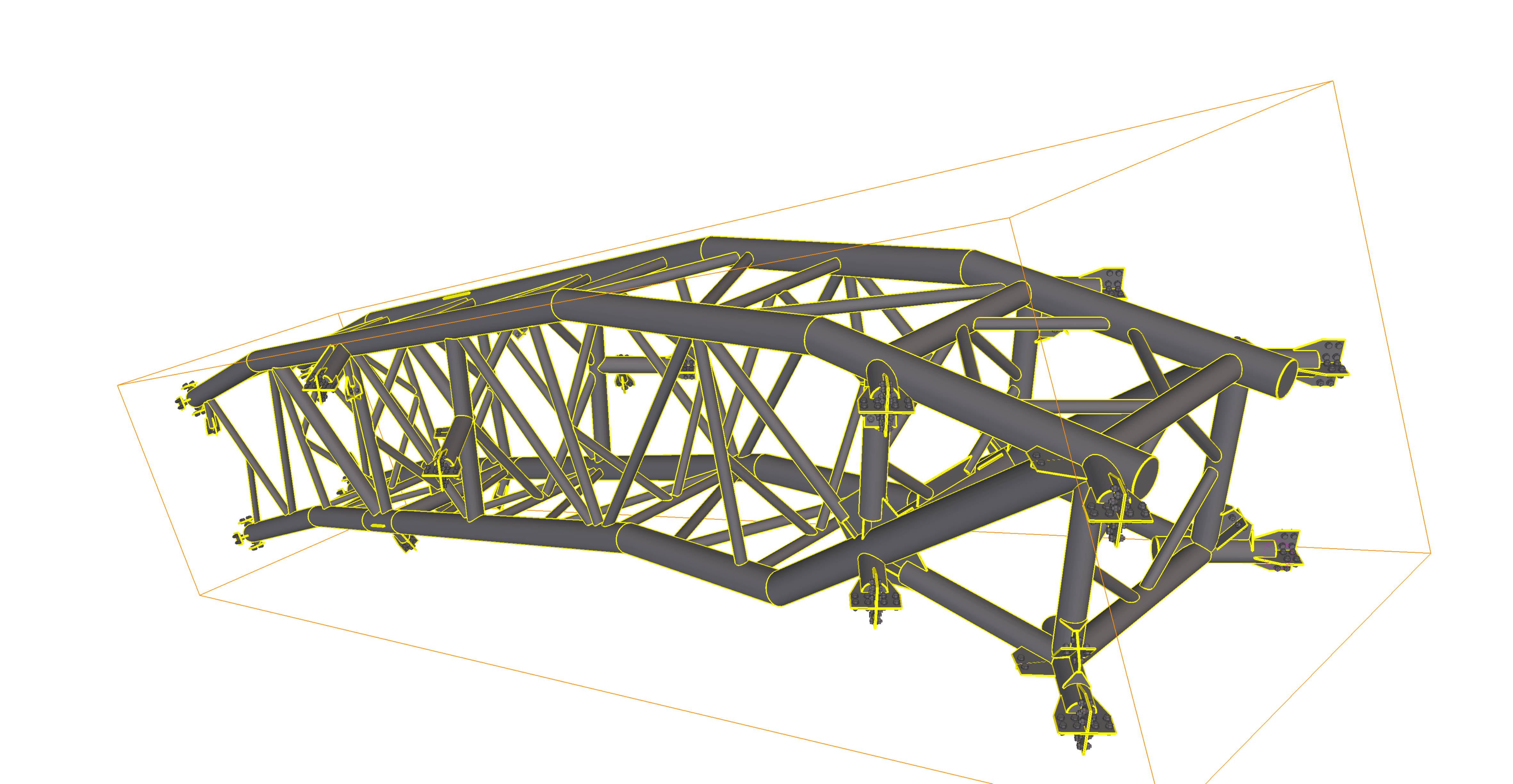

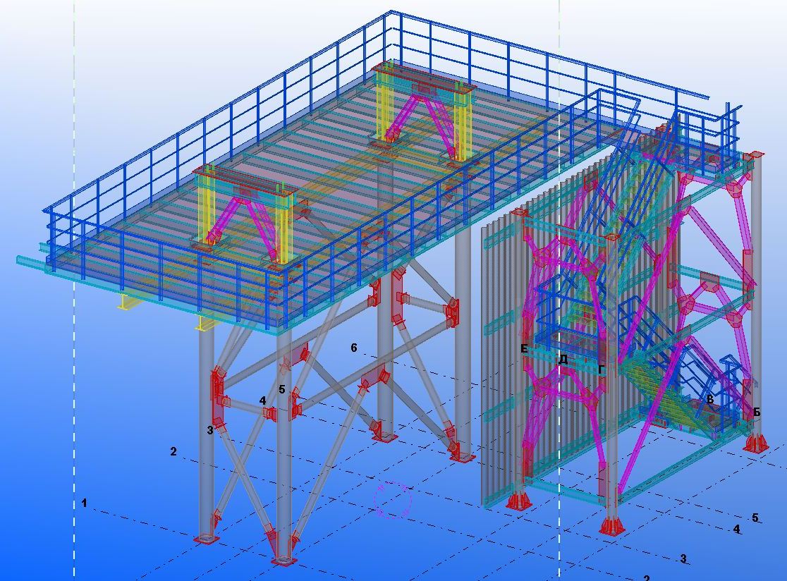

Опорная конструкция из труб:
510тн - 120000 объектов.
разработка модели+чертежи - 18 рабочих дней - 5чел.

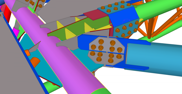

подготовка модели для ЧПУ: dstv + pcd(HGG), дополнительно - 10 дней - 1 чел.

Сообщение bolahg » 11 май 2015, 10:16
Forger писал(а):Молниеотвод. Если работать сдельно, вообще невыгодно! 4 полных дня работы, больше сотни разных деталей и вес 5 тонн :evil:
Полностью поддерживаю. Самые не рентабельные это опоры ВЛ :D . И в АS примерно столько уходит времени.

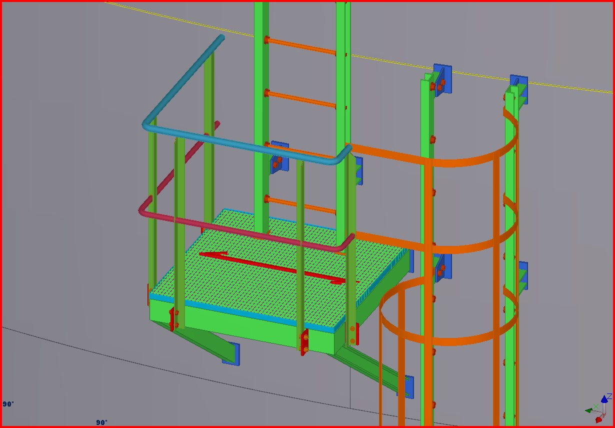

damir
Сообщения: 8
Регистрация: 12 ноя 2014, 09:24
Сообщение damir » 23 мар 2016, 06:35

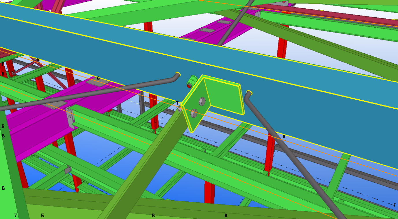

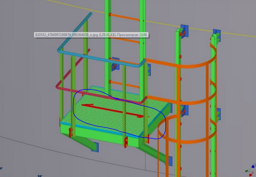

Как вы указали направление просечки? Или это сделано вырезом?
