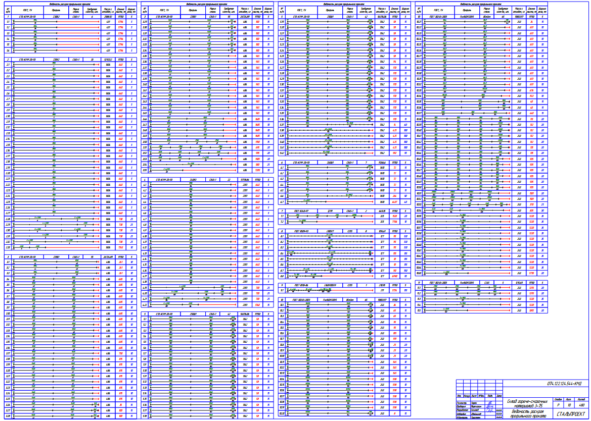

Re: Спецификация металлопроката в Tekla Structures
Ведомость показывает как разложить детали на 12 метровых хлыстах проката с оптимизацией отходов.Semenov писал(а):Подскажите, что это такоеТаран Д. А. писал(а):brokman писал(а): Хвостовой раскрой это отдельная тема.
Файл во вложении.
Такую ведомость можно сделать велдапом. Она получается автоматом.

Вот когда заказчику такую ведомость показываю, то вопрос на счет 3% улетает моментально))))) Особенно когда конструкции не кратны 12м
