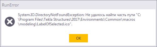

And_T
Сообщения: 41
Re: Подписываем сборки в модели Tekla Structures
Сообщение And_T » 10 июл 2019, 12:48
Не работает этот макрос, взятый отсюда http://zlating.ru/TSSoft/macro :(
Такого пути вообще не существует. Среда установлена в C:\ProgramData. А файла, который указан в ошибке, не было в архиве
Сообщение CuPo>I<a » 11 июл 2019, 07:50
And_T писал(а):
10 июл 2019, 12:48
Предлагаю переименовать файл, который был в архиве с расширением .ico и положить его по запрашиваемому пути

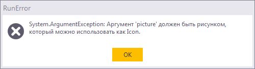

And_T
Сообщения: 41
Сообщение And_T » 11 июл 2019, 08:54
:D
Пробовал. Не помогает
