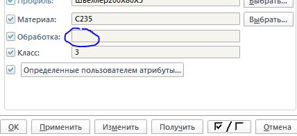

Re: Вопрос по функциональности Tekla Structures.
Есть ещё способ:
для него необходим неиспользуемый атрибут в свойствах детали, который влияет на нумерацию.
Например: есть 2е одинаковые колонны, одна из 1й очереди, вторая из 2й. В свойствах какой либо детали меняем этот атрибут и получается что колонны как бы умышленно разные.
Мы так отделяем стадии поставки.
Минусы конечно есть, но зато вариант более удобный, чем высчитывать.
Зато чертеж можно склонировать.
Атрибут можно сделать свой, либо есть удобный параметр(см. картинку).
Вписываем у одной марки из первой стадии цифру 1, у другой 2 и всё.
Только надо изначально выбрать ту деталь, которой они будут отличаться. Лучше для этого использовать квадратные детали, на которые не требуется деталировка.
