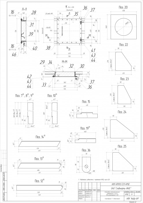

Отказ от чертежей в далёком будущем ? Звучит, конечно, заманчиво... А что будет на деле ? Создал трёхмерную конструкцию - из цеха выезжает готовое изделие ? И всё точно и без ошибок ? Человек не нужен ! Ура ! С падением СССР мы все дружно отказались от советской системы образования (объясняться тоже надо аскетично и просто - не так ли ?) И что теперь имеем ? Почитайте опусы молодёжи - безграмотность ужасная... Но ведь главное - это то, что ПОНЯТЬ то можно о чём говорят... Так что ли ? Такой теперь подход ? Вы идёте (осознанно или нет - не имею понятия) на поводу у тех, кому всё надо быстро и по-дешевле, вот только правильно ли это ? Может вместо того, чтоб угодливо склонять голову перед его величеством Заказчиком, самому задуматься над тем что именно ты делаешь и как ? И вместо "волшебных программ" заняться созданием единых правил оформления с учётом правильности, грамотности и читаемости любого чертежа ? Впрочем Вас это вряд ли тревожит - ниша занята, денюжки капают... Прошу заранее прощения за резкость - говорю как думаю.
Re: Недостатки "автоматизированного" проектирования
Вся ваша позиция сводится "ухудшение качества при увеличении скорости разработки чертежей". Осмелюсь предположить, что вы понятия не имеете, что под собой подразумевается под "автоматизированным" проектированием (опять же в частности для Tekla).sergeykolpakoff писал(а):Отказ от чертежей в далёком будущем ? Звучит, конечно, заманчиво... А что будет на деле ? Создал трёхмерную конструкцию - из цеха выезжает готовое изделие ? И всё точно и без ошибок ? Человек не нужен ! Ура ! С падением СССР мы все дружно отказались от советской системы образования (объясняться тоже надо аскетично и просто - не так ли ?) И что теперь имеем ? Почитайте опусы молодёжи - безграмотность ужасная... Но ведь главное - это то, что ПОНЯТЬ то можно о чём говорят... Так что ли ? Такой теперь подход ? Вы идёте (осознанно или нет - не имею понятия) на поводу у тех, кому всё надо быстро и по-дешевле, вот только правильно ли это ? Может вместо того, чтоб угодливо склонять голову перед его величеством Заказчиком, самому задуматься над тем что именно ты делаешь и как ? И вместо "волшебных программ" заняться созданием единых правил оформления с учётом правильности, грамотности и читаемости любого чертежа ? Впрочем Вас это вряд ли тревожит - ниша занята, денюжки капают... Прошу заранее прощения за резкость - говорю как думаю.
Держаться за советскую систему образования на столько консервативно просто не имеет смысла, время не стоит на месте, наука и технологии развиваются, и свято верить в давно утерявшие актуальность правила не логично (ИМХО).
Единственное в чём я с вами согласен, так это в необходимости создания единых правил оформления документации.

Так убедительно прошу Вас просветить меня в данном вопросе ! Чего я НЕ ТАК понимаю ?
Tekla позволяет настроить оформление именно так как вам нужно. И вопрос о неправильном оформлении сводится к отсутствию единых норм оформления.sergeykolpakoff писал(а):Так убедительно прошу Вас просветить меня в данном вопросе ! Чего я НЕ ТАК понимаю ?
А правильность чертежей (по читаемости и грамотности) зависит только от разработчика: разработке 3D модели, указания необходимых размеров и т.д.

Предлагаю перейти от слов к конкретным фактам. По ссылке http://topengineer.ru/sample/3dmodel/pr ... soorujeniy есть ряд чертежей КМД, которые оформляли в текле ребята из топинженера. Укажите конкретно на них, что вас не устраивает, будет разбирать - это проблемы tekla или конкретного исполнителя.
sergeykolpakoff
- Сообщения: 25
- Регистрация: 17 ноя 2013, 15:25
Замечательно. Теперь такой вопрос: Вы разработали 3D модель конструктива, идеально настроили оформление всех марок, нажали кнопочку - и... о чудо ! Все 50 листов, прекрасно оформленных, без единой ошибки у Ваших ног. Что дальше ? Без проверки - сразу в цех ? А ежели всё взять и проверять ? Тогда где выигрыш во времени ? Хорошо, решили НЕ проверять. Сразу в цех. В идеале всё прекрасно и удивительно. Вот только через некоторое время подобный подход сделает из Вас полного профана по вопросам именно оформления чертежей. А зачем оно Вам ? Машина ведь всё сама делает. Отвечу зачем: Вы как специалист (к коим себя безусловно причисляете) ОБЯЗАНЫ знать базовые принципы, логику и правильность оформления рабочей документации. ОБЯЗАНЫ ! Так это мы берем идеальный случай... А в жизни как ? От глюков любого программного обеспечения никто не застрахован ! Чего там в 50-ти листах и где будет не так ? Вы как экстрасенс это почувствуете ? Как правильные так и НЕ правильные решения с одинаково большой скоростью унесутся в изготовление... Оформление - процесс творческий и не подлежит полной автоматизации !

1. Все чертежи проверяются.
2. Чертежи не получаются одной кнопкой. Уже неоднократно писали - 50% времени - разработка модели. 50% - доведение чертежей до ума.
3. Глюки есть, никто не застрахован. Поэтому- см.п.1.
Сергей, когда вы последний раз делали объект на 2500 отправочных марок? И при этом, например, Вам нужно посередине процесс поменять уголок 80*8 на 90*7, потому что 80*8 нет в продаже - что Вы обычно делаете? А если просят дать потребность металла на конструкции в осях 3-4 на отметках +6.000 и +9.000, потому что заказчик захотел их изготавливать в первую очередь?
P.S. По-моему, Вы все-таки тролль...

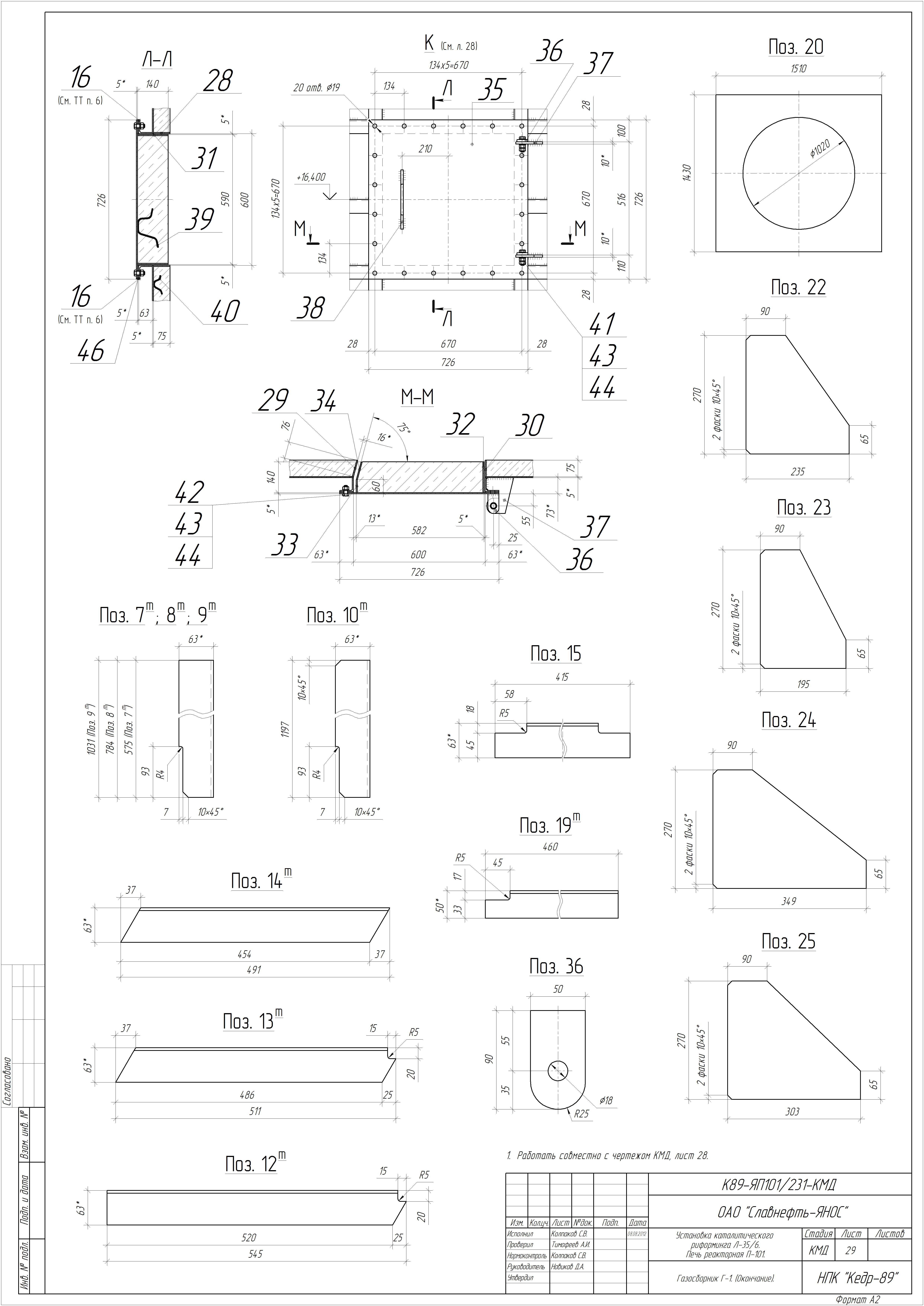

Не устраивает: НЕ "Спецификация деталей", а должно быть написано "Спецификация отправочного элемента". Нет колонки "Н" - наоборот для деталей. Общая масса марки почему-то записывается напротив массы наплавленного металла. Отсутствие осевых линий (вообще нонсенс для грамотного инженера - ну того, который с отсталым советским образованием). Ни осей симметрии у симметричных деталей, ни привязок отверстий к ним (а не к краям как тут взято за правило). Напоминаю кому интересно, что оси симметрии существую и показываются не для красоты ! Они являются привязочными на отдельных деталях и одновременно базовыми в монтажных схемах. По ним и собирают, по ним и изготавливают, по ним и монтируют ! Пока думаю достаточно. Всё равно скажут - "но ведь изготовить то можно..." Теперь о самих конструкциях: Все без исключения примеры - плоскостные элементы с преобладанием только одного размера (длины или высоты). Нет ни одной дымовой трубы, газосборника или сложной панели. Не говоря уже о разно-материальных элементах - бетонируемых балках, панелях. Согласен, что это уже не чистое КМД, но разве не для того и придуманы САПР, чтоб облегчать именно то, что сложно ?...

Действительно, сравнивать будет тяжело, так как совсем разная специфика. В НЕтипизируемых конструкциях, со сложными формами, в небольших объемах - может, выигрыша и нет.
По замечаниям:
1) Оформление таблиц - настраиваемое - сделано под конкретный завод и ПТО. Не устраивает - принимайте ГОСТ на оформление КМД и требуйте его выполнения от всех (как сделано на Украине введением ДСТУ).
2) Осевые линии - включаются одной кнопкой - в данной случае, наверное, решили, что будут загрязнять чертеж. Осевые линии на фасонках не нужны, так как разметка идет от края детали - кто будет искать в цеху ось детали?
Приемущетсва уже писали -
а) это BIM (то есть вся информация об объекте в электронной форме)
б) возможность написания своих типовых узлов, что ускоряет работу над типовыми проектами в разы
в) возможность программирования извне, что позволяет решить нетиповые для CAD задачи

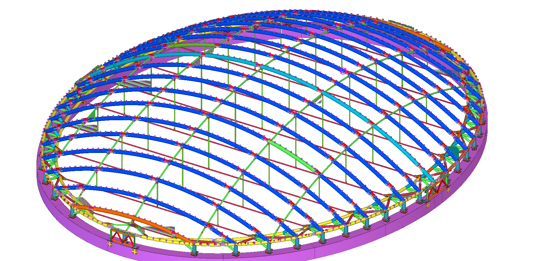

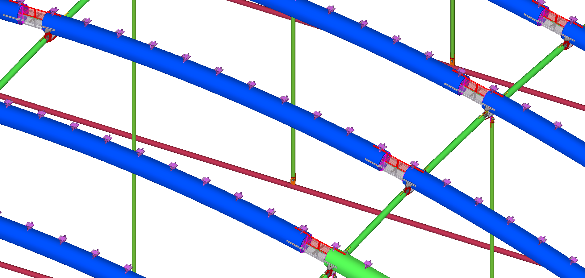

Вот такое можете сделать в Autovad: Эллипсообразный купол, со стульчиками (более 200 разных деталей только стульчиков), каждый находится точно в своем месте, со своим наклоном к горизонту.

... И, соответственно, ИМЕННО ТАКОЕ оформление как на примерах !

Может, не вижу в этих чертежах ничего нестандартного. Делали в Компасе или Автокаде? Сколько ушло времени на 1 чертеж (с 0, не считая заготовок аналогичных)?
Ведомости вручную считали?

Интересно было бы посмотреть "как именно может"... Пока это только слова. Повторяю - на сайте НИ ОДНОГО ПОДОБНОГО ПРИМЕРА. Делал в Компасе. С нуля до готовности точно не помню, но думаю, что дней пять. В это время входило и уточнение исходных данных, и различные согласования по профилям и т.п. вещи, поэтому это время НЕ чистой разработки, да и не только во времени дело. Качество, грамотность и логика оформления чертежа не менее важны. Во всяком случае для меня. Ведомости делал в OpenOffice в ручную, только формулы по подсчёту масс деталей в зависимости от габаритов (там где это надо) были заранее забиты в нужные ячейки. Так что оформление практически на 90% ручное, что считаю плюсом, а не минусом ! В его процессе происходит дополнительная проверка правильности конструктива в целом, его отдельных узлов в частности и логика оформления вообще.

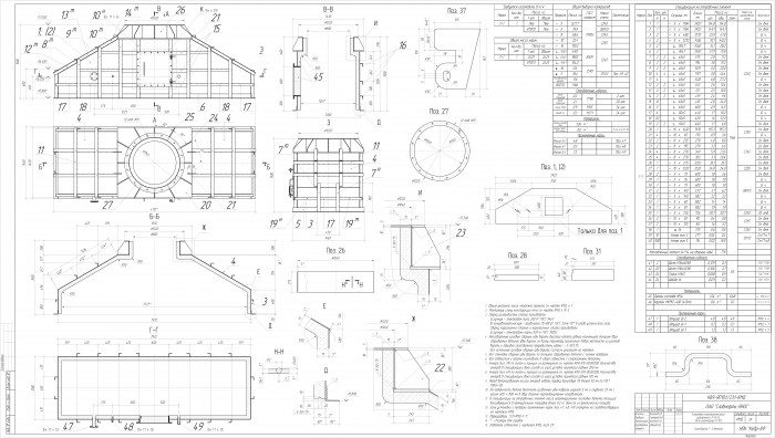

Интересно как Tekla оформит нечто подобное, если в ней нет понятия "обратной детали" ? Вообще не существует. Зеркальные детали под разными позициями забацает и всё... Да много ещё чего будет "образмерено", но не грамотно оформлено. Довод один - "ну изготовить то можно"... Одинаковые разделки торцов уголков разной длины так же раскидает по отдельным картинкам... Машина одним словом. Так даже это убогое "полуоформление" ещё настраивать нужно, шлифовать и т.д. Может я и слишком придираюсь, просто хочу смысл своего подхода до Вас довести - за каждую линию и каждый поставленный размер отвечает не машина, а разработчик ! Он обязан объяснить по каждой линии почему именно так она проведена. Мыслительный процесс разработчика должен концентрироваться на самом процессе проектирования, а не на настройке огромного количества опций системы для её корректной работы.
Такой сложнейший чертеж текле не под силу....а уж с таким идеальным оформлением....

Во-первых готов выслушать Ваши замечания по моему оформлению, во вторых готов посмотреть на оформление Ваших чертежей, в третьих ни одного конкретного ответа на мои конкретные вопросы, а лишь непонятный сарказм вообще не по теме !!! Здесь кто общается: инженеры или менеджеры по продажам ?...
