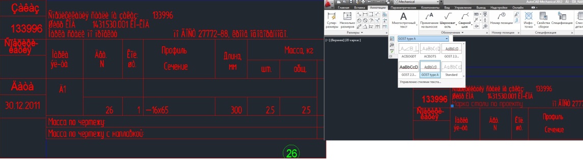

Вопорос. При печати/экспорте в dwg/dxf вместо букв - кракозябры.
Проблема со шрифтом GOST 2.304. Я файл этого шрифта взял из теклы и скорировал и в виндовс, и в Автокад. Ничего не меняется. Причем, если вручную в Автокаде выделять текст и менять шрифт на другой, то буквы становятся как надо. Где я косячу со шрифтами?
P.S.КОМПАС открывает без проблем.
P.P.S. Можно, наверно, в шаблоне поизменять шрифты, но хотелось бы найти решение.
Нашел пока решение - меняю общие стили текста в Автокаде - пересохраняюсь. Символы все равно коряво воспроизводит. Вместо "-" - "знак квадрата"
Re: Печать чертежей Tekla Structures в DWG, DXF
Проблема не в шрифте, а в кодировке.
Измени в расширенных параметрах (CTRL+E).
Спасибо. КОМПАС открывал нормально, поэтому я решил, что проблема не в Текле. Вот жежж, так и знал, что все просто.

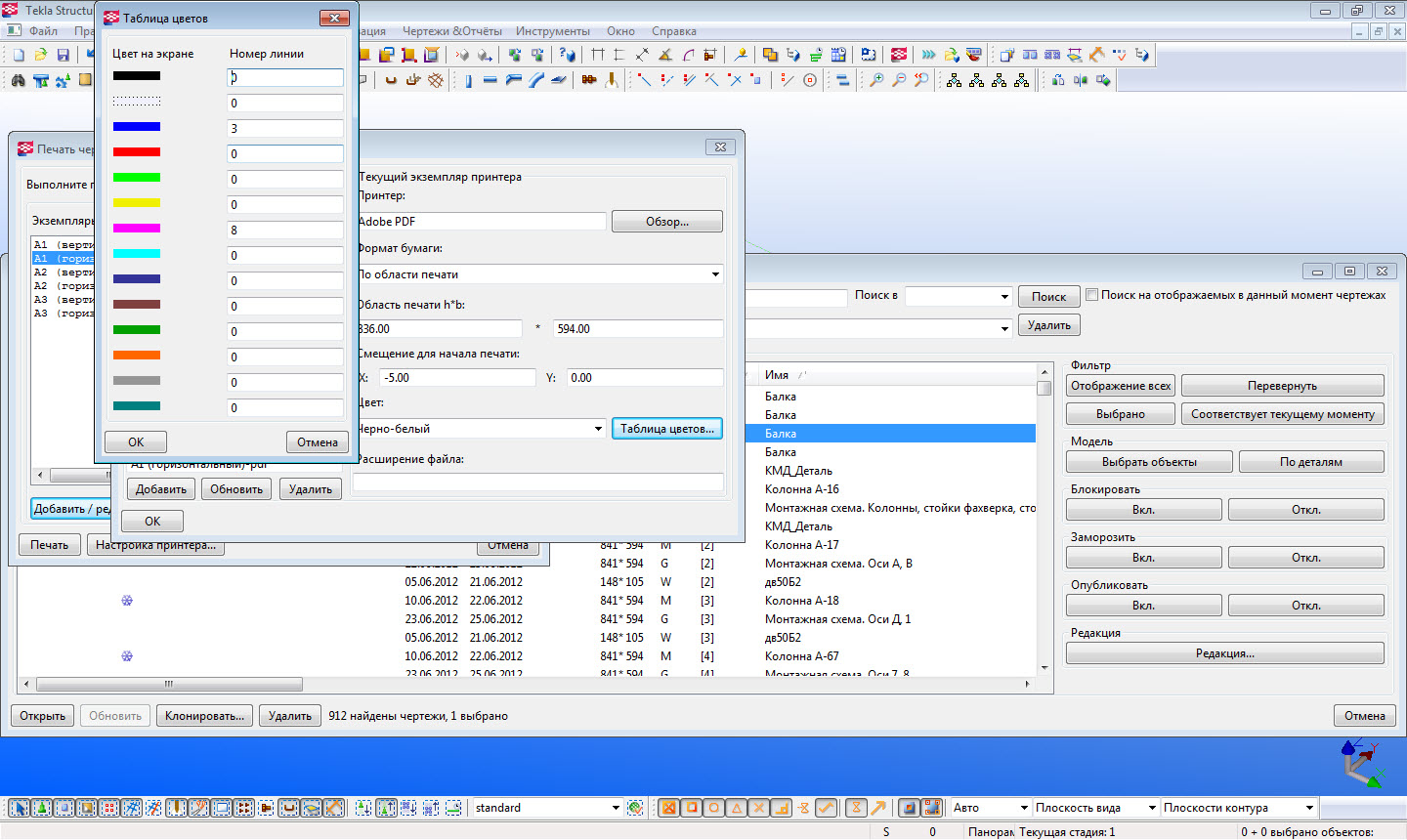

При перезагрузке проекта значение в таблице цветов возвращаются на значение "0", как их зделать постояными? http://s017.radikal.ru/i434/1206/31/7c5b50e904f9.jpg
- vladimir_a
- Сообщения: 699
вот: как настроил, так и есть.azamilov писал(а):При перезагрузке проекта значение в таблице цветов возвращаются на значение "0", как их зделать постояными? http://s017.radikal.ru/i434/1206/31/7c5b50e904f9.jpg

У меня та же проблема с этой таблицей. Еще и принтеры настроенные постоянно пропадают и всегда их приходиться вновь настраивать при печати. Пока выхода не нашел. Времени не хватает.
Проблему с толщиной линий решил
в папке модели есть временный фаил plotdev.bin.tmp, его переделал в plotdev.bin и все. При повторном открытии модели толщина линий не слетает , тоже касается и настройки принтера.

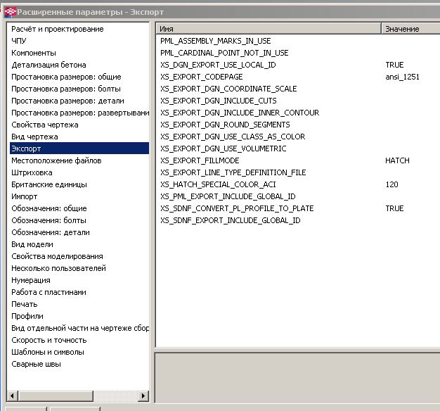

Господа, подскажите - при экспорте в DWG съезжают надписи и появляются некоторые символы в спецификации. Кодировка ansi_1251. система 64 бита, пробовал 1252 тоже самое. На компьютере с 32bit все нормально.
В расширенных настройках укажи шрифт для экспорт аи соотношение по ширине.wizard писал(а):Господа, подскажите - при экспорте в DWG съезжают надписи и появляются некоторые символы в спецификации. Кодировка ansi_1251. система 64 бита, пробовал 1252 тоже самое. На компьютере с 32bit все нормально.
Должно работать.

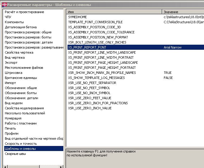

По шрифтам нашел тут, в экспорте пусто, где именно надо указать? и соотношение тоже. Всё перепробовал

F1 - Шрифты - TEMPLATE_FONT_CONVERSION_FILEwizard писал(а):Всё перепробовал

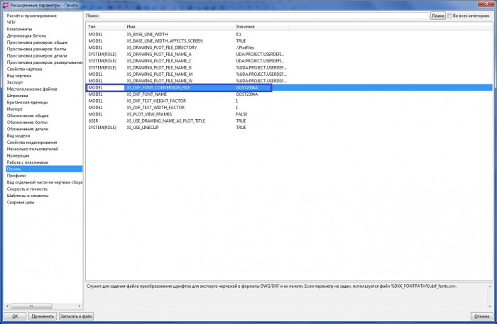

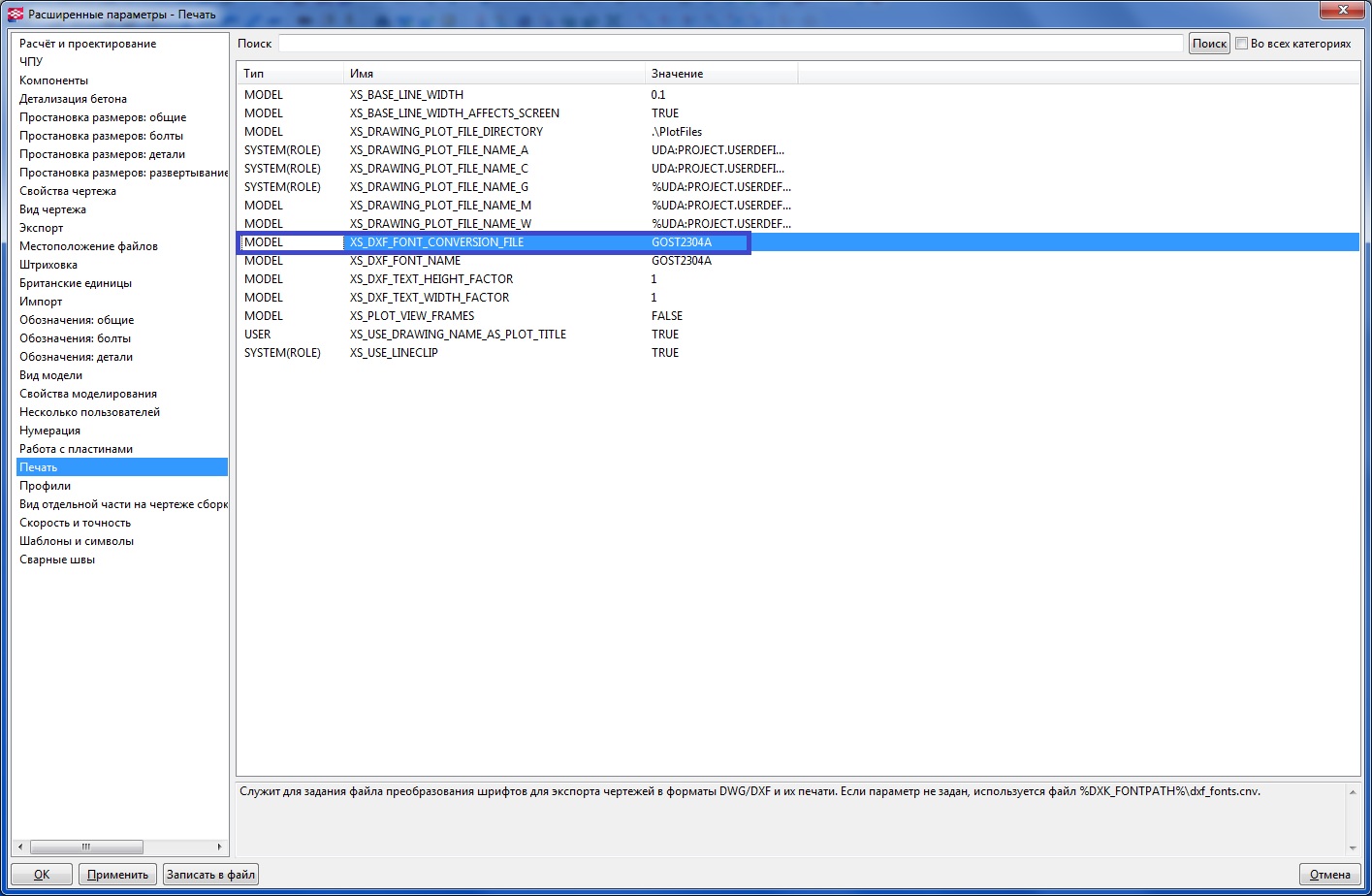

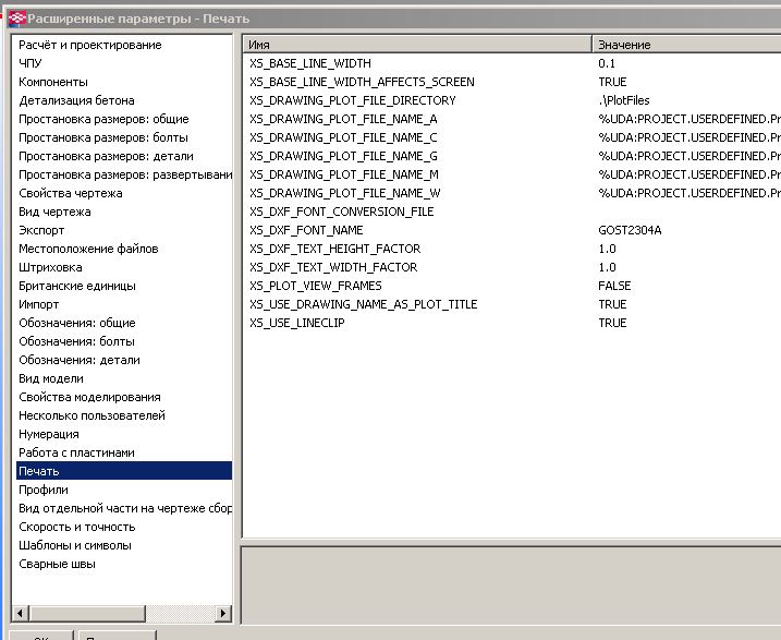

Обьясните пожалуйста, как работает параметр XS_DXF_FONT_CONVERSION_FILE .
Из справки:
"Служит для задания файла преобразования шрифтов для экспорта чертежей Tekla Structures в форматы DWG/DXF и их печати. Файл преобразования шрифтов определяет, какой файл шрифта будет связан с созданным стилем AutoCAD, а также (необязательно) определяет коэффициенты корректировки ширины и высоты шрифта."
"Синтаксис, используемый для задания сопоставления шрифтов:
Имя шрифта в Tekla Structures = Имя шрифта в AutoCAD [* коэффициент корректировки ширины [* коэффициент корректировки высоты]]
Примеры сопоставлений шрифтов в файле .cnv:
Arial Narrow = ARIALN.TTF
Arial Narrow Bold Italic = ARIALNBI.TTF * 0.5 * 1.0"
Я так понимаю, в скрине№1 значение "GOST2304A" - это имя файла с расширением *.cnv, в котором прописаны строки, какой шрифт будет соответствовать шрифту в экспортированном dwg?
З.Ы.: задача - экспортировать чертежи в dwg с шрифтом Arial с коэффициентом расширения 0.7
