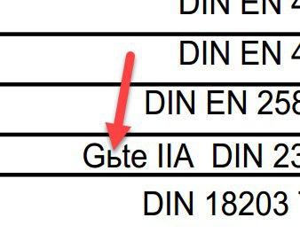

Добрый день, подскажите, как в текле включить видимость немецких симоволов ü, ö, ä, ß? Сейчас при вставке текла заменяет их на кириллицу

Текловский текст не умеет в юникод

Смотри, здесь проблема в том что в Кириллическом наборе нет таких символов. Ищи где есть

И, видимо, у вас программа на русском и он подтягивает codepage 1251 кириллический

На крайняк собственную таблицу симврлов сделай
