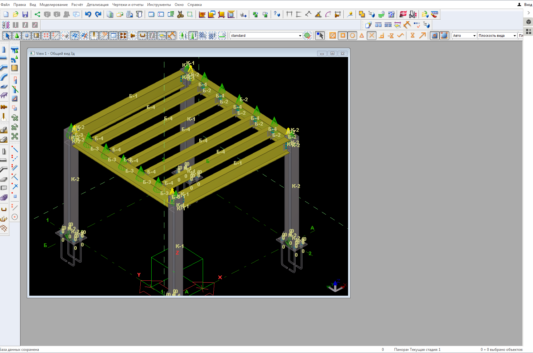

После закрытия чертежа окно модели Tekla Structures становиться маленьким, есть ли какая-нибудь переменная, чтобы окно модели было на весь экран?

для чертежей есть, для моделей вроде как нет

Я окно сделал как можно больше, чтобы было почти на весь экран. Не так сильно стало в глаза бросаться.

подскажите пожалуйста ее, эту переменную для чертежей, так как уже очень достало увеличивать

XS_OPEN_DRAWINGS_MAXIMIZED
