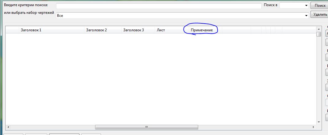

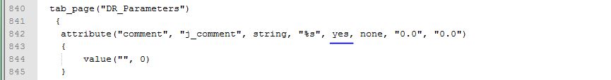

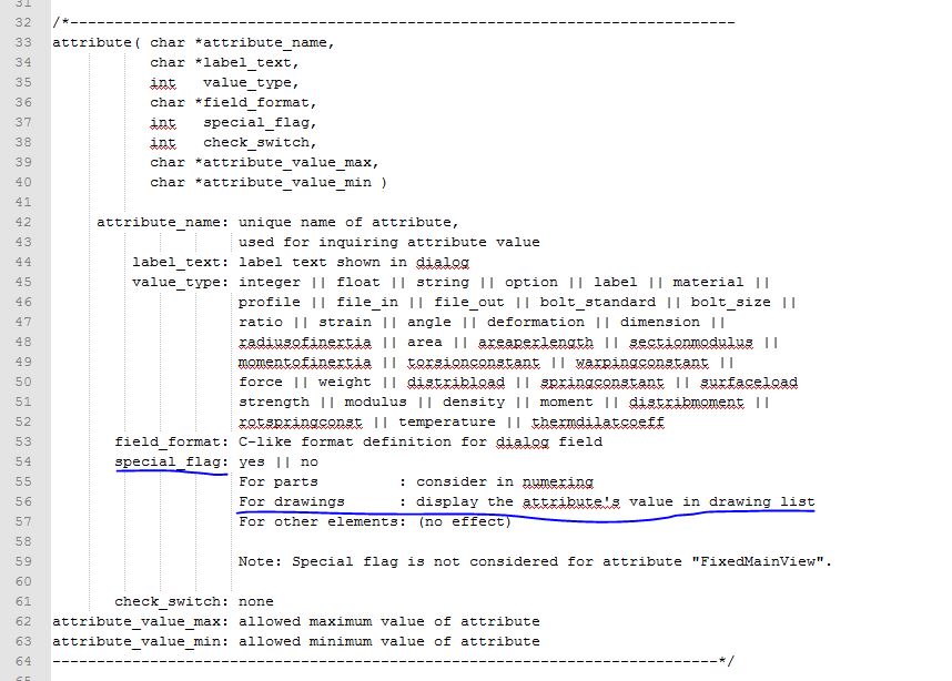

Иногда полезно читать матчасть :?
описание параметров пользовательских атрибутов
пример пользовательского атрибута, который отображается в списке чертежей
столбик пользовательского атрибута в списке чертежей

Сообщение pasargada » 09 апр 2015, 13:54
Огромное спасибо. Все получилось.

Сообщение meart » 09 апр 2015, 14:48
pasargada писал(а):Огромное спасибо. Все получилось.
PS. Всегда полагал, что этот параметр относится только к нумерации.
Значит не внимательно читал.
Еще раз спасибо
Зависит от того в каком элементе находится пользовательский атрибут.. если это пользовательский атрибут детали или сборки, то этот параметр будет влиять на нумерацию, а если чертежа - он отвечает за отображение атрибута в списке чертежей
