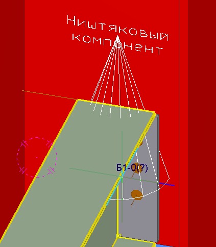

Какой параметр отвечает за прозрачность компонента и размер метки компонента?
И еще, я так понял компонент не зеркалится?
Re: Прозрачность компонента
Сообщение meart » 10 июн 2014, 09:04
ak4 писал(а):Какой параметр отвечает за прозрачность компонента и размер метки компонента?
shift+2, shift+4??? О_о или какую "прозрачность" вы имеете в виду?

Нет, вот про это

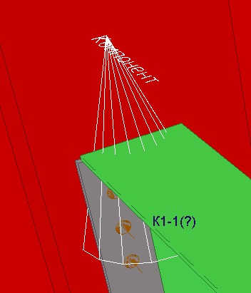

А как уменьшить метку(зеленый конус) компонента?

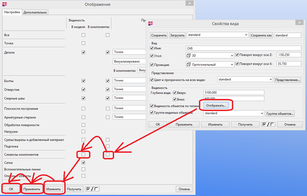

В свойствах вида
В свойствах вида
Все же лучше пройти обучение. Так будет проще http://topengineer.ru/education-centr/ts/single
Как скрывать отображение меток я знаю. Я имел ввиду про масштаб метки. Сам подозреваю, что это регулируется в расширенных параметрах, в "вид модели", а где именно найти не могу.

"...\Environments\Common\symbols\joint_ok.dwg"
Попробуйте отредактировать.
Вдруг поможет.
Также наверное и все остальные "joint_*.dwg"
Danila_ZLT
Сообщения: 603

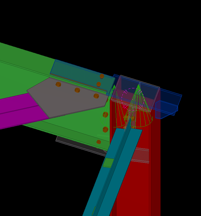

Сообщение Danila_ZLT » 10 июн 2014, 12:19
Работает
Можно даже креатива добавить :lol:
