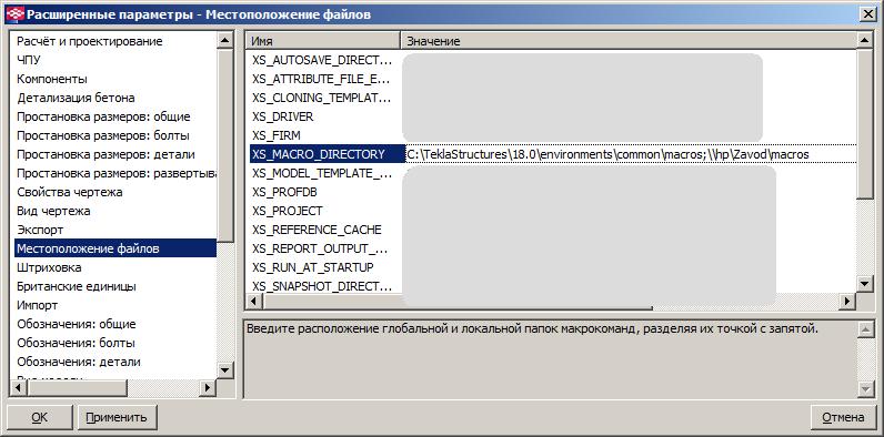

Итак нужно чтобы локальный каталог макросов был доступен пользователям из сетевой папки (в целях оперативного обновления каталога)
Добавляю второе значение в параметр XS_MACRO_DIRECTORY
получаю:

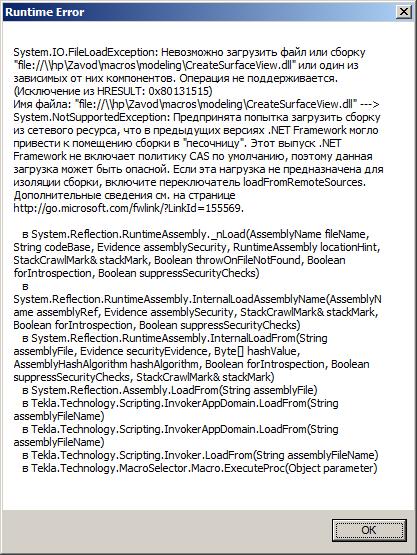

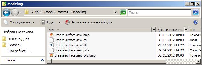

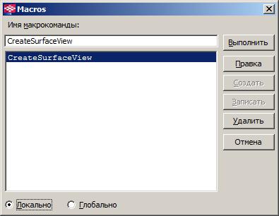

в локальной* папке с макросами лежит копия макроса CreateSurfaceView, запускаю из локального каталога
выдает ошибку:
При запуске из Глобальной* папки, все ок.
Что я делаю не так?

У вас видимо сборки из другого домена не подгружаются (из соображений безопасности).
А если "CreateSurfaceView.dll" удалить, чтобы она заново перекомпилировалась? Может поможет.
Безперспективняк, не получается. Удалял - не работает...
