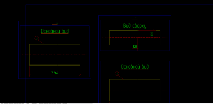

Сообщение PPS » 25 дек 2013, 06:20
есть такой параметр
XS_ASSEMBLY_DRAWING_VIEW_TITLE Служит для задания заголовка для видов чертежей сборок на комплексном чертеже.
А как изменить шрифт в этом параметре?
Re: Расширенные параметры Tekla Structures
Сообщение CuPo>I<a » 25 дек 2013, 06:58
в файле с расширением .vi есть параметры view_dial.ViewLabelMark - в них нужно подправить
Сообщение ZMK » 25 дек 2013, 20:10
CuPo>I<a писал(а):в файле с расширением .vi есть параметры view_dial.ViewLabelMark - в них нужно подправить
можно по подробнее?
Файл получать из свойства вида сборки из комплексного я так полагаю? сохраняю, standard.vi в папке с атрибутами. далее редактирую его, нахожу параметр "view_dial.ViewLabelMark..." но их много, для меня интересен "А1"
что и на что менять особо не понятно, перепробовал всякие варианты, получал либо ни чего как было либо текла вылетала. Прошу поделиться решением, спасибо!)
ЗЫ.
Код: Выделить всё
view_dial.ViewLabelMarkA1.ContentString "<?xml version="1.0" encoding="UTF-8" standalone="no"?><!DOCTYPE Mark><Mark><MarkPart groupid="0"><Element name="NAME" value="" subType="82"><Format font="GOST type A" color="155" height="6.000" hidden="0" override="1"/></Element></MarkPart></Mark>"
не помогает, на всякий случай менял кодировку, увы.
как было, так и осталось...не подсасывает настройки
Сообщение vladimir_a » 25 дек 2013, 22:23
можно по подробнее?
ЗЫ.
Код: Выделить всё
СО СТРОКИ 1614 ДАЛЕЕ 1632 МЕНЯЕМ В ПАПКЕ SYSTEM

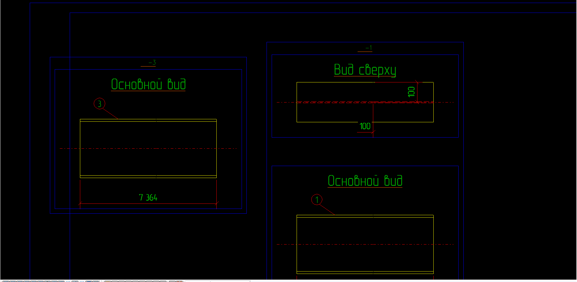

Сообщение CuPo>I<a » 26 дек 2013, 05:09
ZMK писал(а): можно по подробнее?
мой файлик standard.vi
Код: Выделить всё
view_dial.ViewLabelMarkA1.ContentString "<?xml version="1.0" encoding="UTF-8" standalone="no"?><!DOCTYPE Mark><Mark><MarkPart groupid="0"><Element name="NAME" value="" subType="82"><Format font="GOST type A Italic" color="155" height="3.500" hidden="0" override="1"/></Element></MarkPart></Mark>"

работает, подхватывает
может дать текле еще файл standard.view_mark_a1? вдруг чего переклинило :)
PPS
Сообщения: 139
Откуда: г. Челябинск
Сообщение PPS » 26 дек 2013, 07:44
standard.vi
один файл находится в common\system, другой в среда\system.
Тот который в среде все нормально прописан шрифт, а вот в common по умолчанию стоит.
При правке файла в common текла вылетает при работе с чертежом.
При создании чертежей сборок, а потом сразу делая комплексный чертеж, метки с "корявым" шрифтом подтягиваются, видимо из common.
А вот если создать чертежи сборок, а потом перезагрузить теклу и создать комплексный чертеж из этих сборок, то метки подтягиваются с нормальным шрифтом, видимо уже из среды.
Вот такая логика у теклы, похлеще женской :lol: :lol: :lol:
