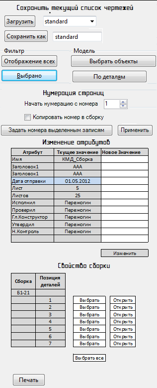

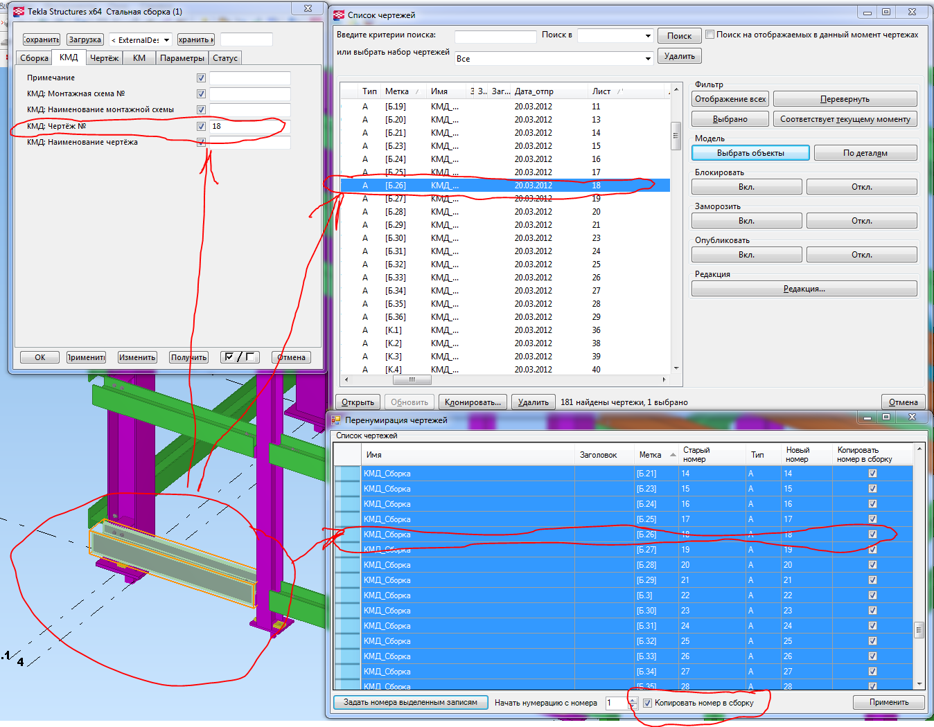

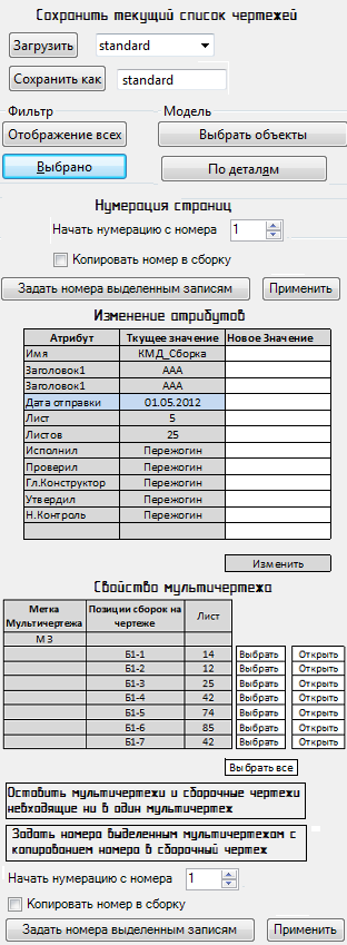

Еще одно полезное, и нескложное, на мой взгляд, приложение:
автоматический перенос номеров листов чертежей сборок(сейчас хранится в пользовательском атрибуте чертежа) в пользовательский атрибут сборки - для использования в ведомости отправочных элементов

Владимир Шнейдер писал(а):Еще одно полезное, и нескложное, на мой взгляд, приложение:
Сделали. Я вам вышлю для тестирования. Отпишитесь как работает.

pdimav а собственно что надо получить, немного непонятно?
Кстати сейчас делаем drawing manager взамен стандартному Текловскому списку чертежей.
Что там будет:
-собственно стандартные фунции
-возможность добавлять колонки с пользовательскими атрибутами без редактирования objects.inp
-возможность перетаскивать колонки drag and drop
-сохранить текущий список чертежей
-возможность менять пользовательские атрибуты чертежей не вызывая дополнительных диалоговых окон
-облегчение работы с мультичертежами
Сейчас начали работу, прикрепляю эскиз, может у кого какие идеи будут что еще добавить?
