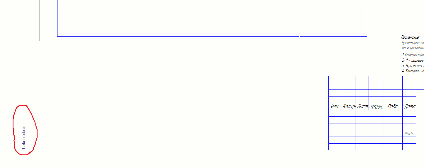

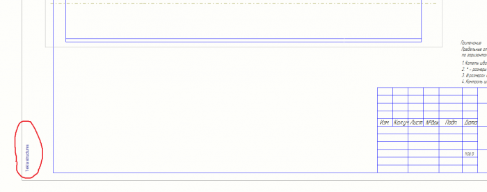

Кто знает что это за крестик (см. скрин). Как то он слишком навязчив. По-моему в среде Russia я его не видел, ну или он был не так навязчив. Может кто знает как его отключить?
Re: Вопросы по среде KMD_RUS V2.0 для Tekla Structures
Символы не под грузились, посмотрите настройки среды ини файлаsaveall писал(а):Кто знает что это за крестик (см. скрин). Как то он слишком навязчив. По-моему в среде Russia я его не видел, ну или он был не так навязчив. Может кто знает как его отключить?
А что там смотреть то... и какой файл надо смотреть...ZMK писал(а):Символы не под грузились, посмотрите настройки среды ини файлаsaveall писал(а):Кто знает что это за крестик (см. скрин). Как то он слишком навязчив. По-моему в среде Russia я его не видел, ну или он был не так навязчив. Может кто знает как его отключить?
Можете дополнить файлы из папки .......environments\common\symbols в папку ......environments\KMD_RUS_v2\symbols
ну или смотрите по ошибке какого файла не хватает и копируете его в .......environments\KMD_RUS_v2\symbols
Спасибо большое! Помогло...Alex писал(а):Можете дополнить файлы из папки .......environments\common\symbols в папку ......environments\KMD_RUS_v2\symbols

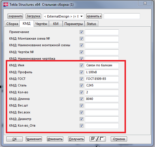

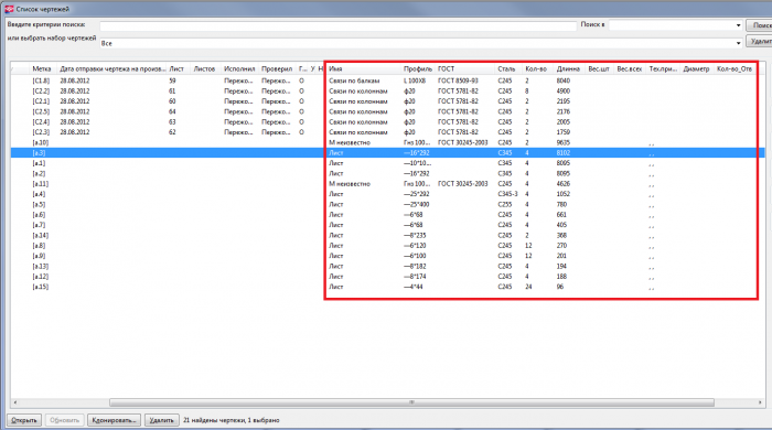

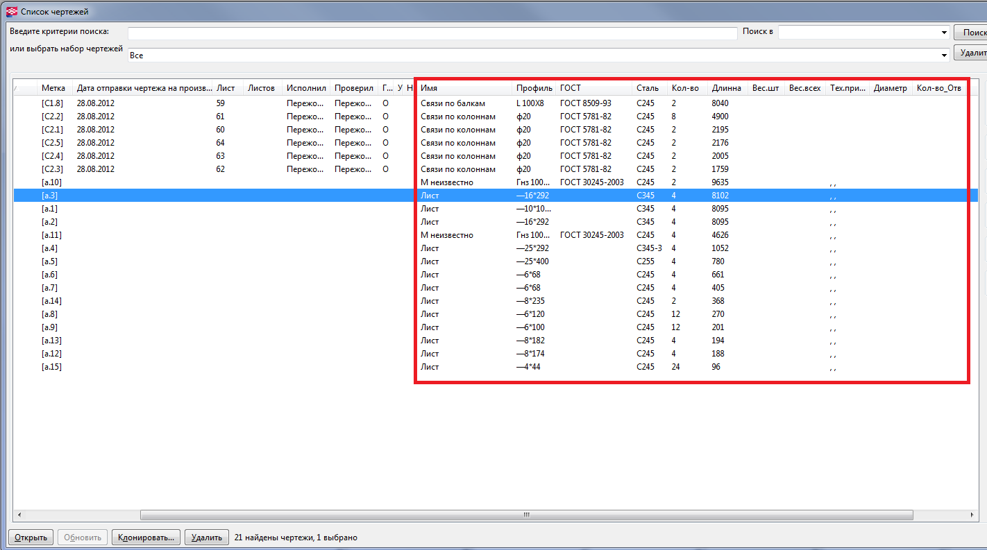

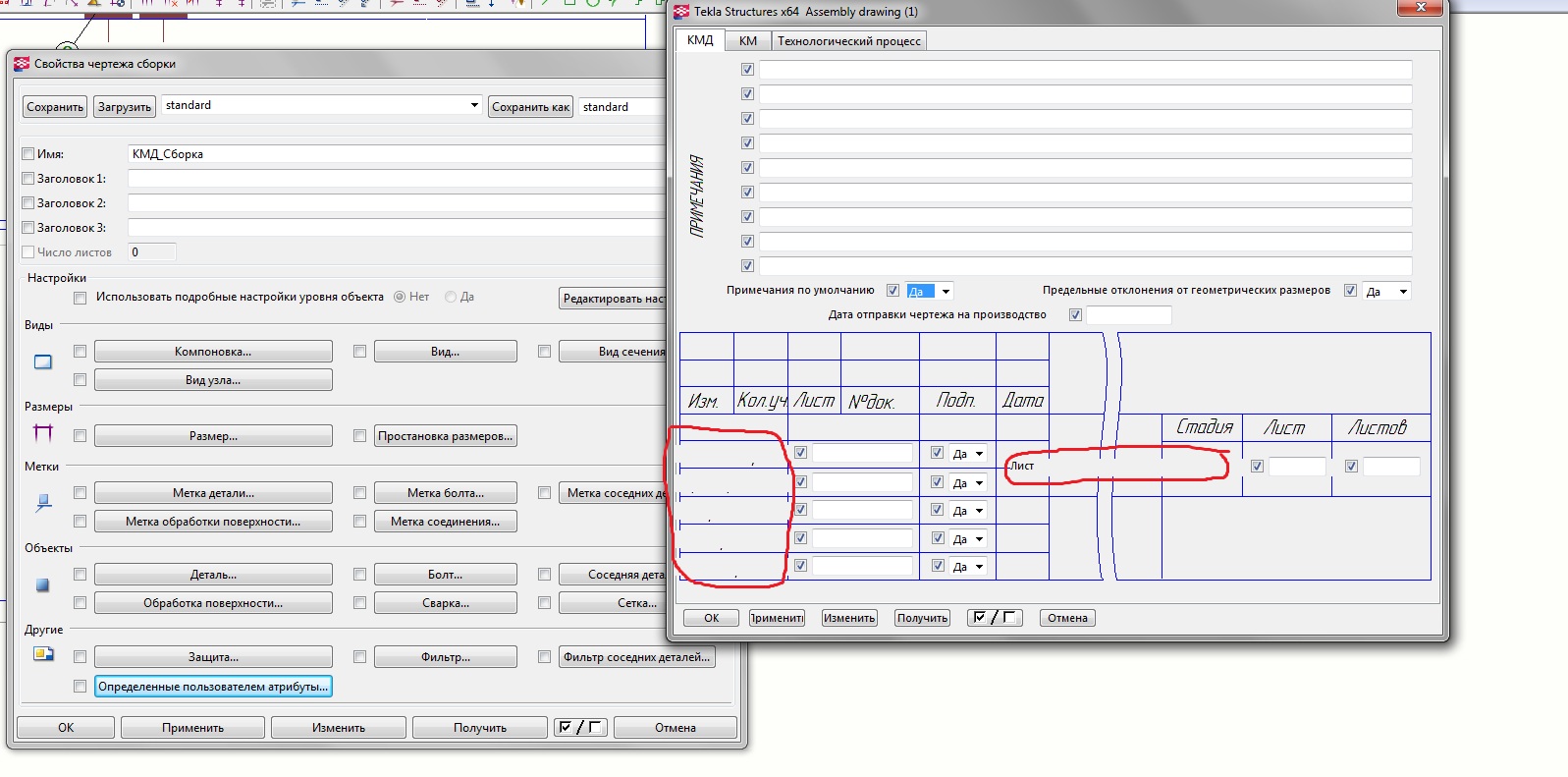

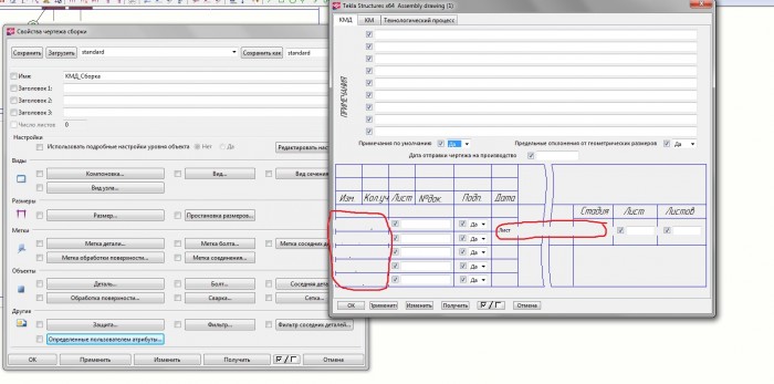

Сделали следующие функции:
1. В списке чертежей заполняются пользовательские переменные чертежа (обведенные красным квадратом).
2. В свойстве сборки заполняются пользовательские переменные (обведенные красным квадратом).
При необходимости добавим этот функционал в среду.

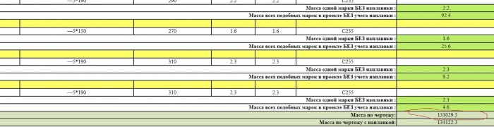

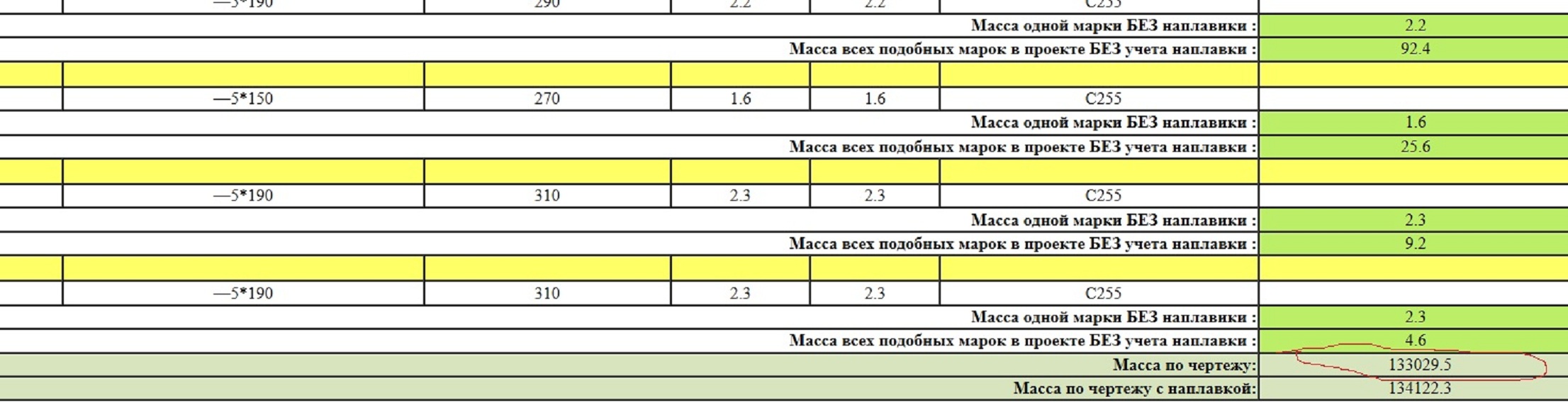

Подскажите происхождение цифры в 001_KMD_Steel_Specification_(HTML).
1.Это без учёта наплавки?
2.Если так, то почему отличается от 005_KMD_Material_list_(XLS)?
С наплавкой сходится с 002_KMD_Shiping_list_111(XLS).

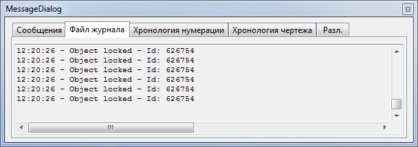

После выполнения исправления модели выдает сообщение:Таран Д. А. писал(а):Попробуй исправление модели.
Разумеется все отчеты работают одинаково на все профиля и никаких исключений нет.
Я пробовал у меня такой профиль посчитался отлично.
Набери меня в скайпе я гляну.
Скайп wildomen
ОБНАРУЖЕНА СЕРЬЕЗНАЯ НЕСОГЛАСОВАННОСТЬ!
Обратитесь за инструкциями в службу поддержки ТЕКЛА
Максимальный идентификационный номер в базе данных (2141048411) >текущего идентификационного номера (20000403).
как это понимать и исправить?

Я не понял ответа. Выкладываю картинку.Виталий писал(а):Таран Д. А. писал(а):А вы ГОСТ вообще вписали в профиль?Виталий писал(а):Здравствуйте.
Касательно отчетов в среде КМД_РУС.
При использовании специальных двутавров (монорельсы) гост в каталоге профилей, при выборе профиля, указан верно (ГОСТ 19425-74*), а при формировании отчетов отображается (ГОСТ 19245-74*) то есть не верно. Аналогичные отчеты в среде "РУССИА" данной ошибки не содержат.
Он находится в дрогой закладке.
На вкладке пользовательские атрибуты, для редактирования у меня ничего не доступно.
Отчет просто выводит ту переменную, не более того.
Скинь модель гляну

Доброго времени суток! Подскажите пожалуйста как избавится от надписи "Tekla STructures" в левом нижним углу чертежа

Подскажите пожалуйста как исправить не корректное отображение штампа

Tekla Structures 19.1 KMD_RUS V2.0
Если в атрибутах указать имя профиля Связи по колоннам, Связи по покрытию или Подстропильные фермы, то масса металла в спецификации металлопроката записывается в соответствующий столбец, если же указать имя Колонны, Балки и все остальные, тогда масса металла попадает в столбец прочее.
Хорошо бы сделать инструкцию по среде. Особенно для начинающих пользователей будет полезно.
Курс обучения по с использованием нашей среды будет на конференции в Челябинске. Приезжайте все покажем, научим.MDV писал(а):Tekla Structures 19.1 KMD_RUS V2.0

Вопрос скорее всего к среде КМД РУС не относится, но куда писать не разобрал.
В модели теклы 19 при попытке отредактировать или удалить часть элементов, выдает сообщение (имеются заблокированные объекты. См. отчет. Выполнение операции невозможно.) и ничего не помогает, менял на разблокировано и тд толку нет....
может кто то стыкался с такой штукой, и подскажет, что можно сделать. Иначе будет очень грустно...
Заранее спасибо.
Заранее спасибо.
Последний раз редактировалось Виталий 01 ноя 2013, 23:22, всего редактировалось 1 раз.
- Danila_ZLT
- Сообщения: 603
- Откуда: Златоуст
В меню "Инструменты" в пункте "Панели инструментов" выберите "Панель сообщений".
В появившейся панели выберите вкладку "Файл журнала", там увидите ID заблокированных объектов.
это я знаю, номера заблокированных объектов я нахожу, но снять блокировку не могу, удалить или изменить тоже нельзя . ID указывает на сборку, а как снять блокировку с сборки я понять не могу (элементы входящие в сборку, разблокированы судя по информации находящейся в вкладке /определенные пользователем атрибуты блокировка/. Если есть какие то ещё соображения - буду благодарен.Danila_ZLT писал(а):В меню "Инструменты" в пункте "Панели инструментов" выберите "Панель сообщений".
- Danila_ZLT
- Сообщения: 603
- Откуда: Златоуст
Чтож сразу про сборки не сказали. Это вам надо objects.inp править (в помощи все есть). Ну а если побыстрому то вот макрос запустите - он вам все сборки разблокирует.Виталий писал(а):это я знаю, номера заблокированных объектов я нахожу, но снять блокировку не могу, удалить или изменить тоже нельзя . ID указывает на сборку, а как снять блокировку с сборки я понять не могу (элементы входящие в сборку, разблокированы судя по информации находящейся в вкладке /определенные пользователем атрибуты блокировка/. Если есть какие то ещё соображения - буду благодарен.Danila_ZLT писал(а):В меню "Инструменты" в пункте "Панели инструментов" выберите "Панель сообщений".
p.s. Откуда модель такую взяли, если не секрет?
- Вложения
Unlock.zip- макрос
- (427 байт) 1500 скачиваний
Danila_ZLT писал(а):Чтож сразу про сборки не сказали. Это вам надо objects.inp править (в помощи все есть). Ну а если побыстрому то вот макрос запустите - он вам все сборки разблокирует.Виталий писал(а):это я знаю, номера заблокированных объектов я нахожу, но снять блокировку не могу, удалить или изменить тоже нельзя . ID указывает на сборку, а как снять блокировку с сборки я понять не могу (элементы входящие в сборку, разблокированы судя по информации находящейся в вкладке /определенные пользователем атрибуты блокировка/. Если есть какие то ещё соображения - буду благодарен.Danila_ZLT писал(а):В меню "Инструменты" в пункте "Панели инструментов" выберите "Панель сообщений".
СПАСИБО БОЛЬШОЕ!
Модель создал я сам, но в процессе работы когда раскладывал (копировал в режиме сборки) одинаковые элементы по модели, часть из них оказалась заблокирована. Как так могло выйти я не знаю, для меня вообще было откровением, что сборки можно блокировать как и детали.
А также хотелось бы знать на будущее где находится эта команда или функция по блокированию и разблокированию сборок.

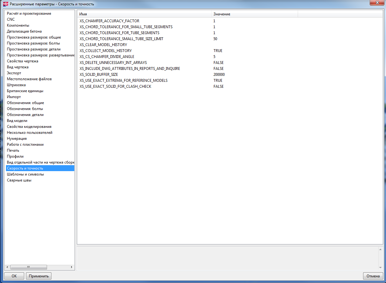

Точная прорисовка профилей в среде кмд_рус 2.0
Опять вернулся к старой теме. Нужно закончить проект в старой среде. Поперечные сечения двутавров при точной прорисовке не отображаются корректно. Расширенные настройки скорости и точности выставлены по умолчанию.
Нее Вы говорите об опорных мостовых кранах, а специальные двутавры М используются для подвесных и ничего другого пока нет, ну может с уклоном полок еще для талей.Таран Д. А. писал(а): Подкрановые балки как правило все сварные двутавры. Уже много лет не видел других.
Устройство кранов значительно изменилось теперь они ездят не на рельсах а на профилях квадратного сечения. Ролик катится именно по квадрату.
Хотя кто то то может и старые использует не уверен что их еще выпускают.
А двутавр создать в каталоге это 1 клик мышки не так сложно. Кому надо тот и создать может сам.
поменяйте CHAMFER_DIVIDE_ANGLE НА 8 ИЛИ 10alstey писал(а):Опять вернулся к старой теме. Нужно закончить проект в старой среде. Поперечные сечения двутавров при точной прорисовке не отображаются корректно. Расширенные настройки скорости и точности выставлены по умолчанию.
Вот спасибо! Все вышло. Может еще подскажите- почему не работают уведомления об ответах на этом форуме? В настройках профиля все включил...PPS писал(а):поменяйте CHAMFER_DIVIDE_ANGLE НА 8 ИЛИ 10

Почему в ведомости отправочных марок на колонны считает массу сборок с учетом наплавки, а ведомости отправочных марок на балки считает без наплавки? На сборочных чертежах и колонн и балок наплавленный металл учитывается. Компоновки на монтажных схемах и колонн и балок одинаковые- КМД_ВИД ОБЩЕЙ+МАРКИ+БОЛТЫ.

Марки по типам для теклы не различимы на уровне ядра.alstey писал(а):Почему в ведомости отправочных марок на колонны считает массу сборок с учетом наплавки, а ведомости отправочных марок на балки считает без наплавки? На сборочных чертежах и колонн и балок наплавленный металл учитывается. Компоновки на монтажных схемах и колонн и балок одинаковые- КМД_ВИД ОБЩЕЙ+МАРКИ+БОЛТЫ.
Не совсем понимаю как такое вообще возможно.
Дай скрин.
И вообще эта среда не актуальна переходите на новую среду topengineer
После перехода на топинженер все стало на свои места.Таран Д. А. писал(а):Марки по типам для теклы не различимы на уровне ядра.
Дай скрин.
