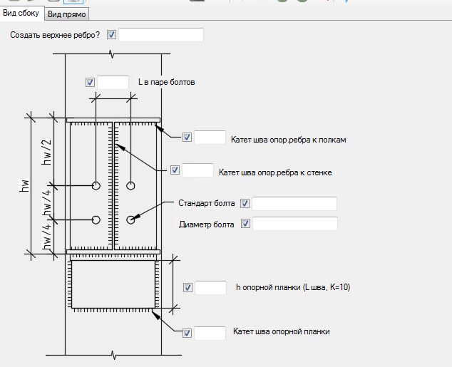

Еще подскажите, пожалуйста. Вставляю картинку в диалоговое окно компонента, когда открываю в редакторе - картинку видно, а когда уже пользуюсь компонентом - картинку не видно. В чем может быть причина?

А с картинкой не подскажете? в редакторе есть, а когда открываю при создании уже в модели - картинка не отображается.
Re: настройка диалогового окна
Сообщение vladimir_a » 16 ноя 2020, 09:59
После того как вставили картинку, компонент редактировать нельзя
СветОл
Сообщения: 5
Регистрация: 13 ноя 2020, 09:36
Сообщение СветОл » 16 ноя 2020, 13:33
Да, я знаю. Он на замочке и компонент на пароле. Но картинка все равно не отображается((( Я уже весь интернет перерыла, не могу найти необходимую информацию.
Сообщение vladimir_a » 16 ноя 2020, 14:16
Расширение какое?
СветОл
Сообщения: 5
Сообщение СветОл » 16 ноя 2020, 14:31
.bmp В папку bitmaps тоже сохранила. Вот в "редакторе диалогового окна" - все ок, приложила картинку. А если сам компонент открываю (не редактировать, а как пользователь)- то просто без картинки.
