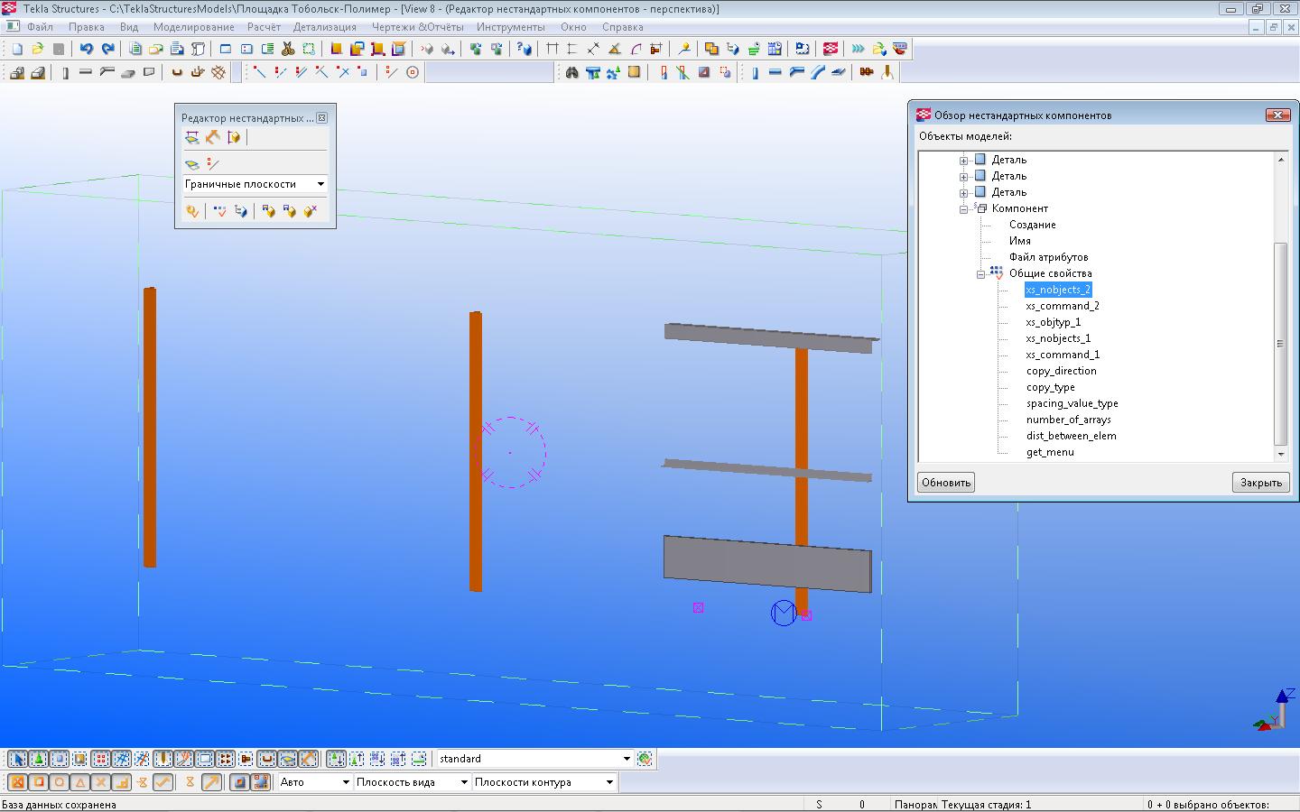

Коллеги, существуют серийные ограждения для площадок. Хочу создать подобный компонент. Сделал массив, потом отрисовал уголки и пластину. Горизонтальные элементы я пока не привязывал, мне необходимо задавать шаг и колличество стоек. Tekla 17, среда русская.

в справке найди "Создание опорных расстояний". там хороший пример

Paveldoc писал(а):Хочу создать подобный компонент.
viewtopic.php?p=238#p238 - подобный пример
