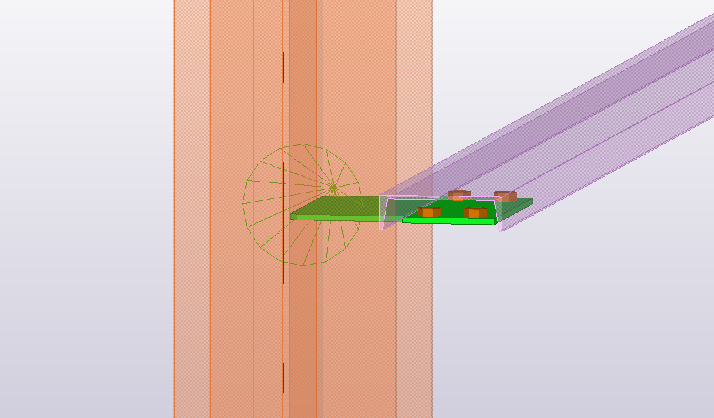

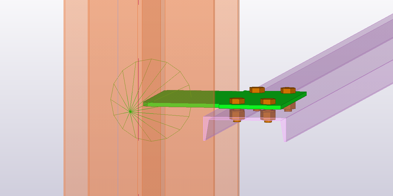

Добрый день, прошу помочь с одним вопросом.
Создан компонент типа соединение, соединяющий балку и колонну, и по мере его применения по высоте колонны, в какой то момент, он как бы отзеркаливается вдоль поперечной оси балки, как в фото 2(а надо чтобы было как в фото 1), в результате чего в компоненте приходится создавать зеркальные копии соединяющих деталей, и ставить переключатель.
Подскажите пожалуйста, кто сталкивался, от чего это зависит, и как это исправить.
Re: "Отзеркаливание" в компоненте
Сообщение pavelkutas » 07 мар 2019, 14:27
Сделайте основную деталь колонну, второстепенную - балку

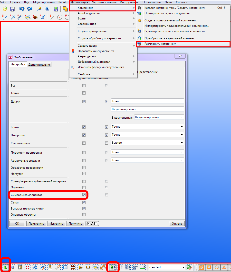

Добрый день. Столкнулся с такой проблемой - создал часть модели в которой множество компонентов стандартных и пользовательских. Теперь эту часть модели необходимо отзеркалить. Компоненты правильно не отзеркаливаются. Создавать их повторно (зеркально) проблемно - их очень много. Выход - только расчленить их. Но тут еще одна проблема - заметил что нельзя расчленить все пользовательские и стандартные компоненты при выделении одним кликом. Нужно отсортировать отдельно пользовательские от стандартных - что не получается сделать фильтром. Кто с таким сталкивался и какой выход? Как бы и разбивать созданные компоненты не хотелось бы (чтобы остались хоть в одной половине), но нужно получить абсолютно идентичную зеркальную часть модели...

Где-то был макрос, который расчленял все компоненты, но сейчас я его уже не найду. Попробуйте просто выгрузить готовую модель в xml:
Потом вставить обратно (лучше в новую модель, потому что встанет по координатам туда же). Вставится как раз все в разбитом виде. И уже спокойно зеркалите.

Расчленить все компоненты можно так:
В области вида должны быть видны все "конусы" компонентов. После запуска функции - выделить всё рамкой.
Всё должно развалиться. Можно выделить дважды-трижды (если были использованы компоненты-в-компонентах)
Сообщение pavelkutas » 18 апр 2019, 12:37
Век живи, век учись) Меня смутило, что если выбрать один пользовательский и второй стандартный, то по правому клику уже нет команды расчленить компонент. А из менюшки все работает, супер. Причем даже тип деталь расчленяет.
