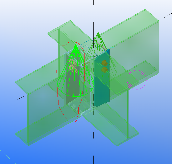

Нужна помощь.
Создал компонент соединения швеллера с двутавром через пластину.
При создании пластина была расположена с левой стороны от швеллера.
Теперь программа всегда всавляет его с левой тороны.
Ниже рисунок, где программа поставила пластину не с той стороны.
Как исправить?
Как исправить?
Re: Привязка пластины к стенки швеллера
Создать еще один компонент. Как бы зеркальный. Я другого способа не нашел.

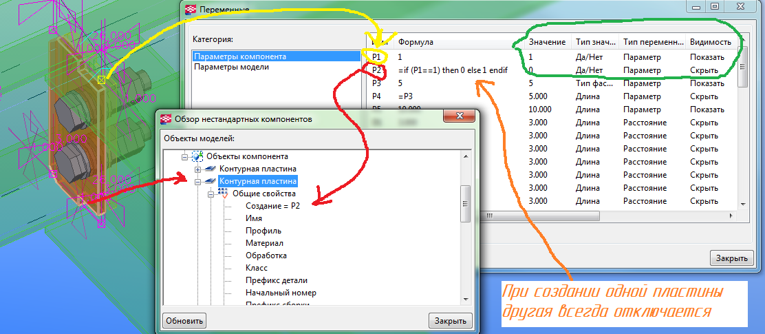

Я в таком случае создаю один универсальный компонент.
1. Рисую сразу обе пластины
2. Создаю параметр включить выключить пластину.
3. Переключаю справа или слева в свойствах компонента. (Быстро, дешево, сердито)

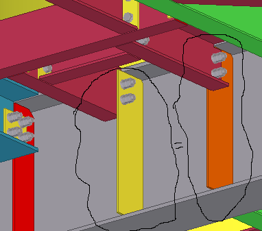

Болты разумеется тоже дублируются
Как только исчезает пластина к которой они принадлежат так сразу исчезает и группа болтов.
Так получается в модели Так в редакторе компонентов

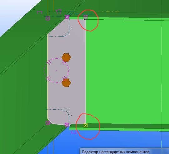

Привет друзья... я тут балуюсь с компонентами...
хочу создать соединение под себя... и возник вопросик... как привязать эти две точки (соединение прокатных балок)??
остальные привязаны по главной балке - работают, а эти две не знаю как прикрутить...
И еще вопрос... как для разных балок автоматом подбирались скосы ?(форма фасонки зависит от прокатной балки- привязана к плоскостям...)
Re: Привязка пластины к стенки швеллера в Tekla Structures
Точки привязываются так же. Проверь та ли плоскость привязки выбрана и тот ли тип привязок стоит.igo писал(а):Привет друзья... я тут балуюсь с компонентами...
По поводу скосов каких то конкретных правил нет но знаю что технологи на разных заводах требуют по разному.
1. Лучше сам компонент скинь, так проще. Я бы привязал их к стенкам двух балок наверное и все.igo писал(а):Привет друзья... я тут балуюсь с компонентами...
2. У нас не требовали никогда жестких требований по скосам на пластинах, я пишу просто формулу для конточек пластины =round((R+4), 5), R - радиус скругления балки.
Подскажите, в чем может быть проблема. Делал все как в примере. Но у меня совершенно отказывается отключаться вторая пластина. Несмотря на то, что в переменных значение меняется. Пришлось второй параметр оставить включенным и отключать пластину вручную, но это не слишком удобноТаран Д. А. писал(а): ↑29 июн 2012, 13:06Болты разумеется тоже дублируются
Разобрался сам. Довольно странно, но я еще раз создал две аналогичные переменные, привязал создание пластин к ним, а старые удалил. И все заработало. В чем проблема с теми была - загадка!
