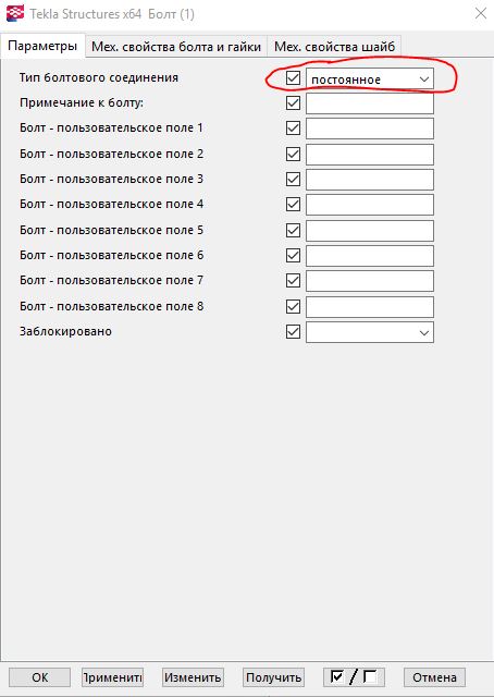

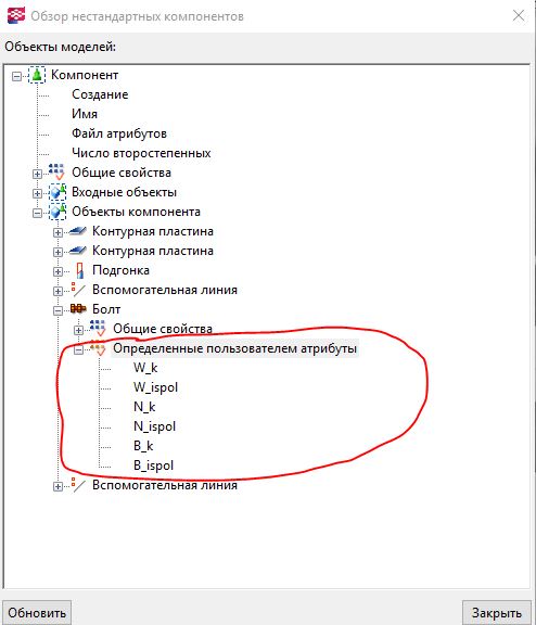

Здравствуйте!
Ситуация такая:
-создал определенный пользовательский атрибут для болта (рис.1);
-далее создал пользовательский компонент и создал в нем болт;
-в обзоре нестандартных компонентов нашел этот болт, но в дереве "определенные пользователем атрибуты" нет моего созданного атрибута (рис.2);
Вопрос: как мне его туда добавить
рис.1
рис.2
Re: Определенные пользовательские атрибуты в пользовательском компоненте
Сообщение meart » 30 окт 2018, 08:16
Попробуйте в режиме редактирования компонента измените у болта свой пользовательский аттрибут вручную и обновите окно обзора объектов компонента.

meart писал(а):
30 окт 2018, 08:16
Этот способ сработал. Атрибут появился. Спасибо!!!
