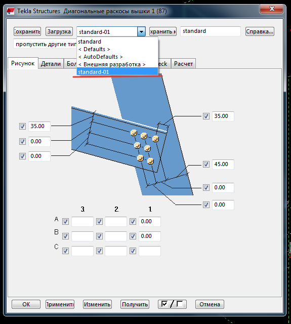

В tekle предусмотрено сохранение настроек пользовательских/стандартных компонентов
Подскажите пожалуйста как эти настройки можно перенести из одной модели в другую см. скрин

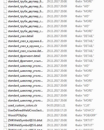

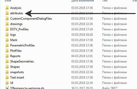

Все эти настройки хранятся в папке attributes в папке модели в виде большого кол-ва файлов с самыми разными расширениями. Когда вы создаете свою преднастройку для компонента, как в данном случае standard-01, то файл(ы) с таким же именем появляются в папке attributes. И так для абсолютно всех преднастроек (для диалоговых окон любых объектов, чертежей, фильтров и т.д.) Запутаться в них очень просто, так что лучше называть конкретнее для удобства поиска, например раскосы_болты_М16 и т.д. Затем эти файлы копируете в папку attributes другой модели. Чтобы они появились в модели, достаточно сохраниться.
