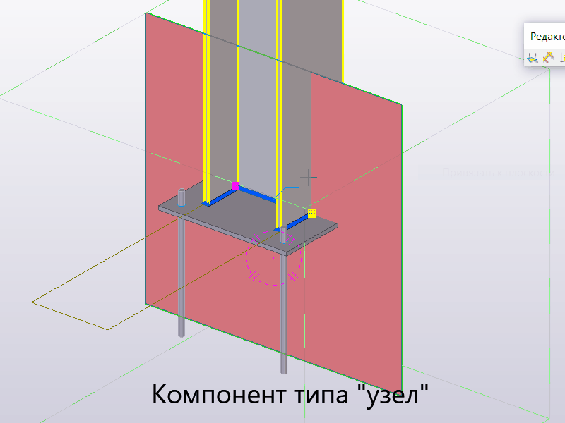

Добрый день.
Прошу прощения если вопрос глупый. Я только начал разбираться с теклой.

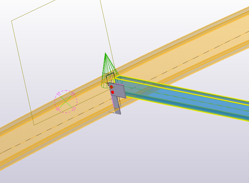

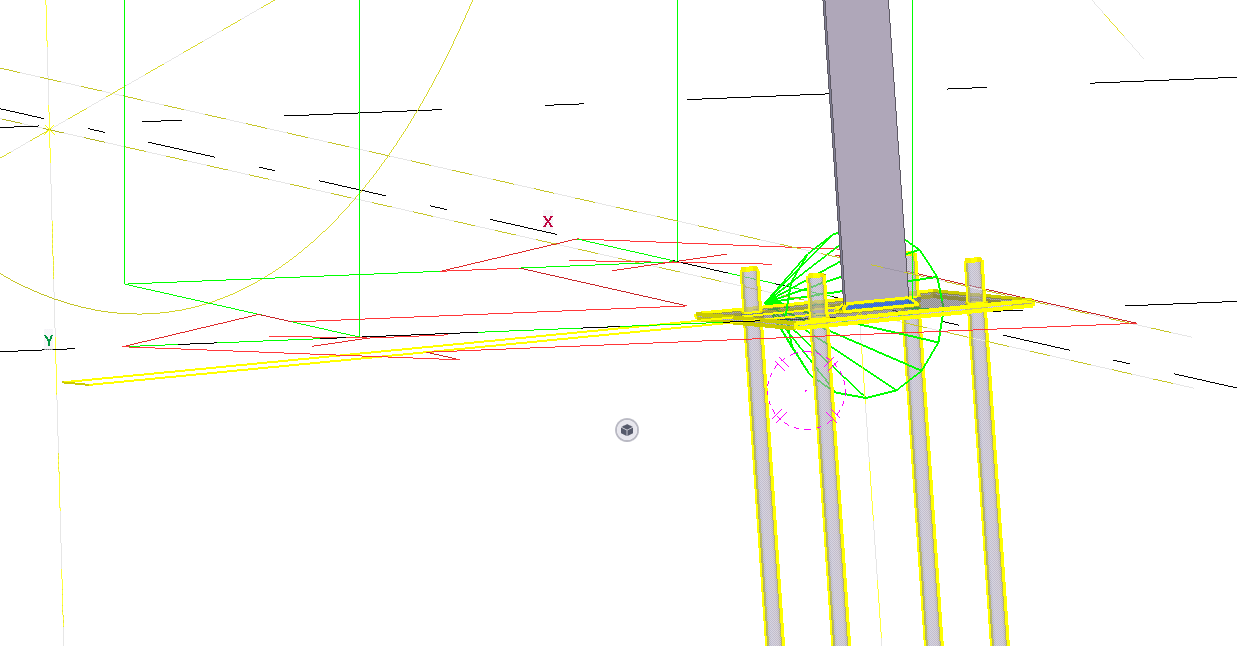

Вопрос: каким образом возможно привязаться к текущей рабочей плоскости любой другой плоскости при вставке пользовательского компонента.
К примеру при вставке базы колонны нужно чтобы база была параллельна горизонтальной плоскости. При этом имеющаяся колонна наклонена по отношению к горизонтальной плоскости.
Заранее благодарю всех откликнувшихся.
Re: Привязка к рабочей плоскости
Сообщение pavelkutas » 11 мар 2018, 00:14
Тут нужно разделять понятия плоскостей вида и плоскостей компонента. Есть рабочие плоскости, в которых мы работаем и создаем/редактируем элементы - балку, колонну, пластину и т.д. А вот компоненты уже эти плоскости не видят, для них есть только плоскости элементов, самих деталей. Т.е. любой компонент привязан к плоскости детали, а плоскости детали всегда идут вдоль и поперек оси. Поэтому в вашем примере компонент встает перпендикулярно оси детали, а не в параллельно рабочей плоскости. У всех 4 типов компонентов есть 3 плоскости внутри компонента (у компонента типа "соединение" 4 плоскости).

Сделать бетонную плиту, сделать этот узел через соединение между бетоном и стойкой.

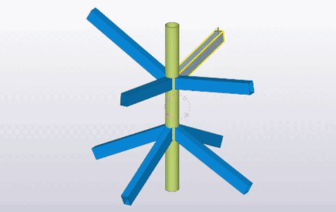

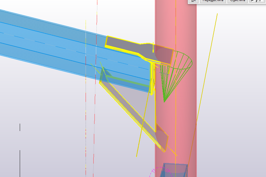

Добрый день. Никто не сталкивался с таким узлом? 1. Как параметризовать крепление пластин к трубе так чтобы подходящие балки с любой стороны и под углом не выдавливали пластину внутрь?
2. Не получается в компоненте выполнить вырезку пластин по профилю трубы. Вырезка по детали при выходе из компонента слетает.

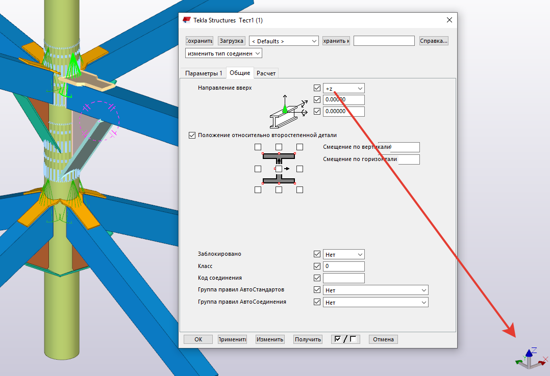

Сообщение pavelkutas » 22 мар 2019, 21:56
ВОЛОДИА писал(а):
21 мар 2019, 16:29
uel во вложении
Как-то так, для примера дальше покопаться сойдет. Работает не для 100% положений. Это муторно слишком настраивать, да и не нужно, по большому счету. Для большинства сценариев этого хватит. Ну и за положением z нужно следить, я не указал "авто", когда создавал, а поставил жестко z :roll:

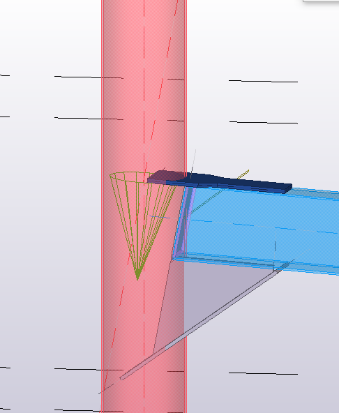

Сообщение ВОЛОДИА » 25 мар 2019, 21:41
А как правильно привязать соединительные пластины (комп.№43) к криволинейной балке?
