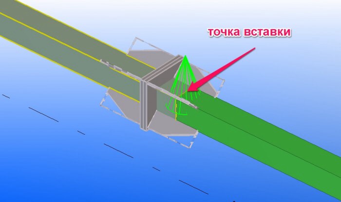

Привет всем.
Помогите в решении следующей проблемы: создал узел фланцевого стыка нижнего пояса фермы (пока наброски, без болтов). При этом сделал его не как стык, а как соединение и получил какую-то непонятную привязку компонента при его вставке... Теперь вопрос: можно ли изменить тип соединения? можно ли не меняя типа соединения что-нибудь поделать с его привязкой?

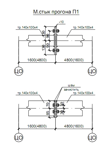

Добрый вечер всем.

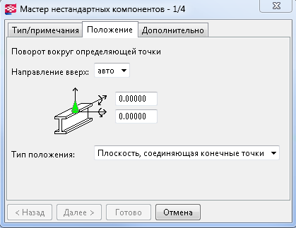

Подскажите какой тип соединения выбрать для пользовательского компонента "монтажный стык балок"(см.ниже). И какой тип положения необходимо задать?
Re: Точка вставки пользовательских компонентов
Сообщение CuPo>I<a » 06 мар 2015, 06:03
тип компонента - Соединение. Чтобы компонент привязывался к конечным точкам главной/второстепенной детали надо сделать так:

должно, только при создании компонента надо поставить +Z в направлении компонента. Ну и задавать в глобальной системе координат

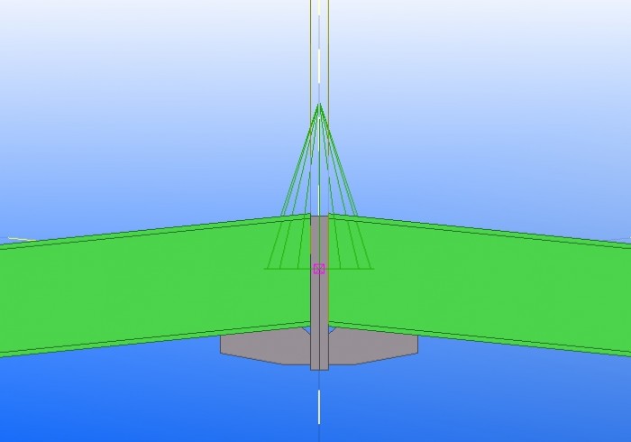

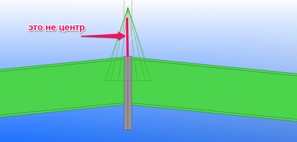

По монтажному стыку сделал все как ты посоветовал, но:
1. для конькового узла, когда угол не 180 гр, узел встает не по центру. Текла почему то его смещает. Проверял уклон балок - вроде он слева и справа одинаков. Не пойму в чем дело;
2. если сделать стык при угле 180 гр - все гуд.
alik090489
Сообщения: 22
Регистрация: 07 ноя 2014, 23:59

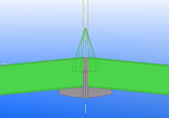

Сообщение alik090489 » 08 мар 2015, 23:55
Узелок заработал. Когда положение балки исправил на "середину" узел встал на место. Только иногда, на мой взгляд, не удобно привязывать балку за середину.

Сообщение CuPo>I<a » 09 мар 2015, 18:05
Привяжи фланцы и подрезки к плоскости компонента и должно все получиться.

Сообщение alik090489 » 09 мар 2015, 21:12
Так и сделал, но все равно работает только при выравнивание главной и второстепенной детали "по середине".
