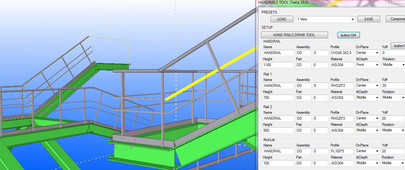

Пока вот такая штука получается.
Основная прелесть - это, конечно, сопряжения перил.
На днях мелки нестыковки в оформлении поправлю, и выложу, если администрация форума не будет против. )
Делал на C# и Tekla.API.

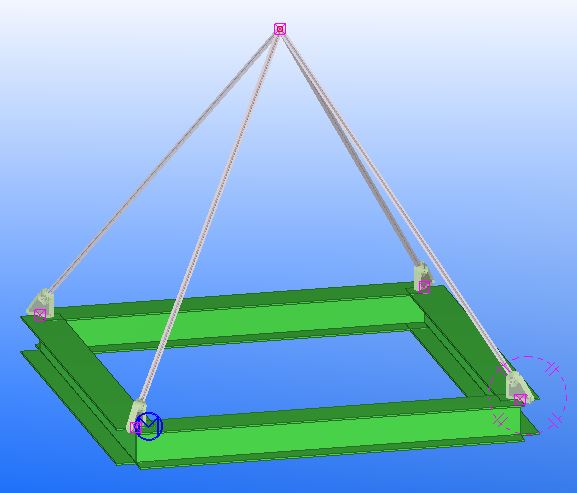

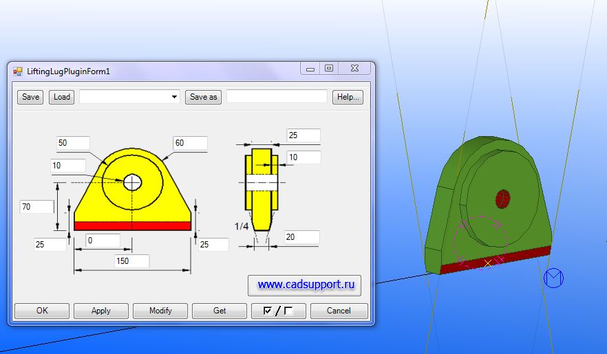

Lifting Lug
А на его базе и вот такое решение, по идее для типовых случаев должно подойти.
Lifting System solution

Бета версия хендрейлов. Выполнена в виде дополнительного приложения. Требуется распаковать и запустить.
Позволяет массив элементов моделировать путем последовательного ввода пути. На основании параметров пути формируется массив по заданным в программе условиям. Каждая секция сбивается в отдельную сборку.
Интерфейс английский, но вроде все понятно.
Если есть какие-то вопросы, пожелания, предложения, сообщения об ошибках - пишите.

Интересная замута. Интерфейс только нужно точить. И не совсем понятно какой командой заканчивает работой? ..средней кнопкой?
Сварку элементов я не увидел. Она есть?
Нужно дорабатывать. И сделать в виде плагина:)
Приму в дар инструкции и методички по хэндрейлам. У меня только по HydroHandrails есть. но там на болтах все. где там сварку и какую добавлять - не ясно.
Обоснуйте
Ну как бы в дальнейшем такая идея есть. Удобно, чем каждый раз перерисовывать с новыми параметрами профилей и т.п. просто модифай сделать.

static PolygonWeld CreatePWeld(Point p1, Point p2, Beam B1, Beam B2)
PolygonWeld w1 = new PolygonWeld();
w1.MainObject = B1;
w1.SecondaryObject = B2;
w1.Polygon.Points.Add(p1);
w1.Polygon.Points.Add(p2);
w1.SizeAbove = 4;
w1.SizeBelow = 0;
w1.TypeAbove = PolygonWeld.WeldTypeEnum.WELD_TYPE_FILLET;
w1.TypeBelow = PolygonWeld.WeldTypeEnum.WELD_TYPE_FILLET;
w1.Insert();
w1.ShopWeld = true;
w1.AroundWeld = false;
w1.Modify();
return w1;
